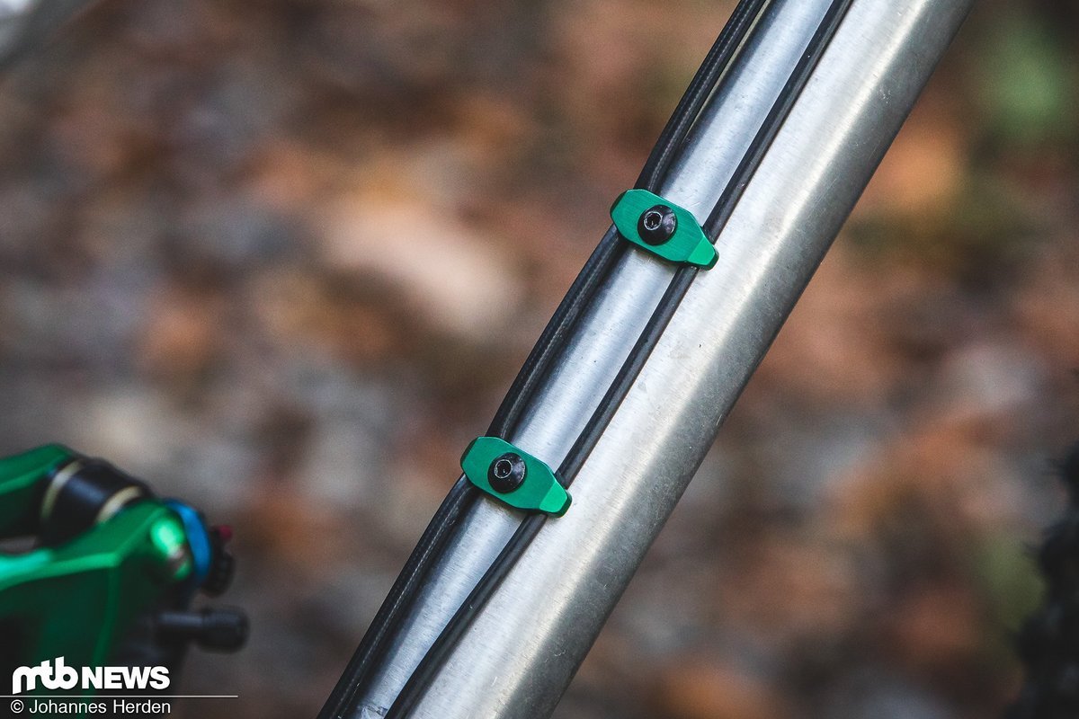

Die Leitungen werden nicht durch den Rahmen gezogen, sondern verlaufen typischerweise auf dem Unterrohr
Die Leitungen werden nicht durch den Rahmen gezogen, sondern verlaufen typischerweise auf dem Unterrohr - wahlweise wird hier auch die Trinkflasche montiert

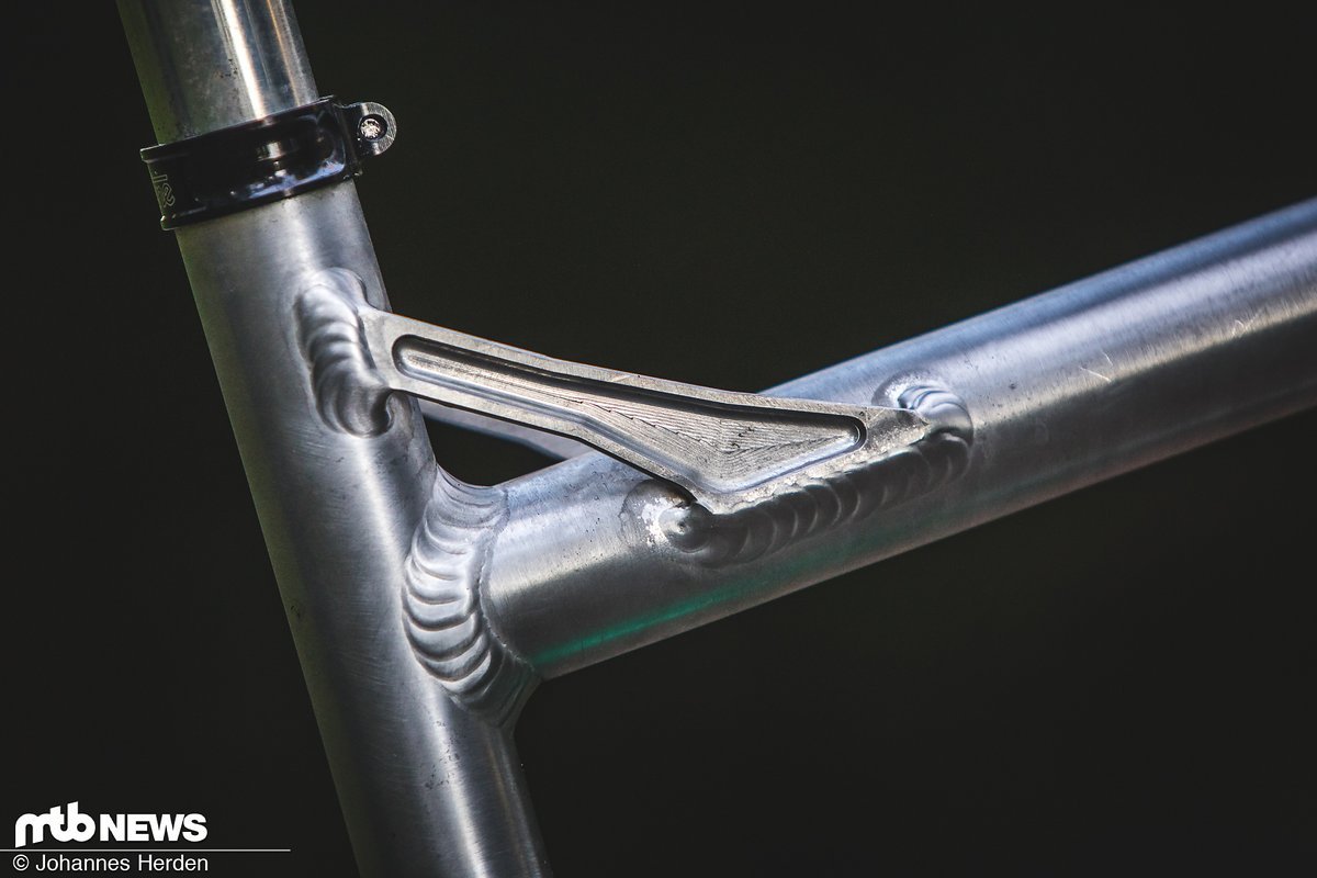

Eine Verbindung zwischen Ober- und Sitzrohr sorgt für zusätzliche Stabilität beim leichten Rohrsatz

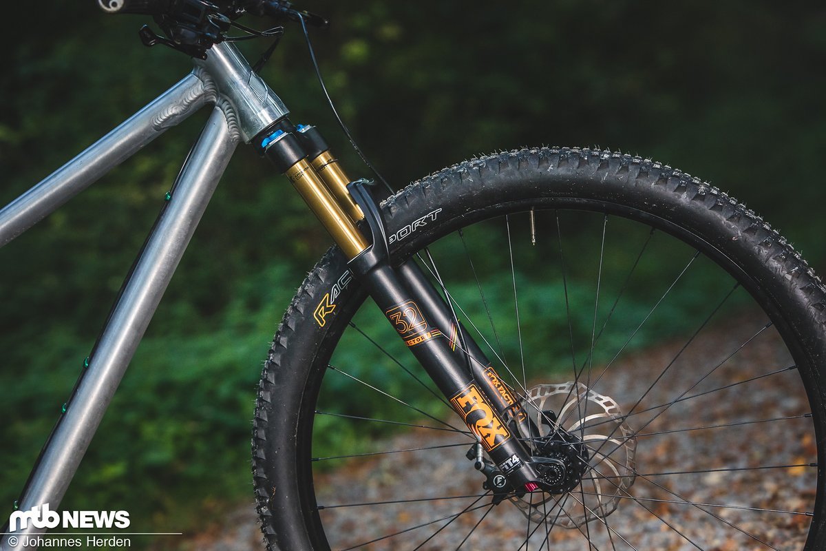

Fox 32 XC meets Continental X-King RaceSport: Die Ausrichtung der Ausstattung ist klar
Fox 32 XC meets Continental X-King RaceSport: Die Ausrichtung der Ausstattung ist klar - wenig Gewicht ergibt viel Vortrieb

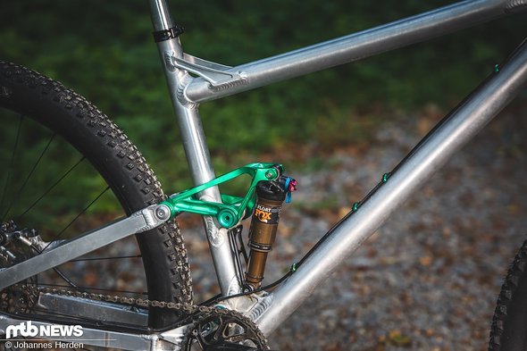

Auch neben der Wippe finden sich viele Frästeile am Nicolai – so auch das Yoke …
Der Fox DPS-Dämpfer funktioniert im offenen und mittleren Modus vorzüglich
Der Fox DPS-Dämpfer funktioniert im offenen und mittleren Modus vorzüglich - lediglich geschlossen machte er das Saturn nicht straff, sondern eher träge
Was für ein Teil: Aus 4 Kilo Aluminium werden 180 Gramm filigranes Gefräse

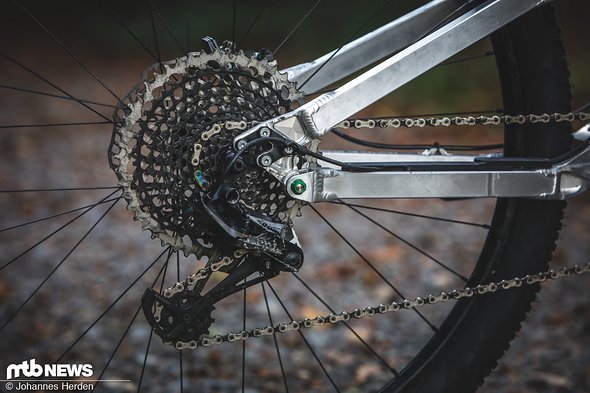

Herzstück Antrieb: Auf Tempo gebracht wird das Nicolai Saturn 11 mit einer SRAM X01 Eagle-Schaltung.

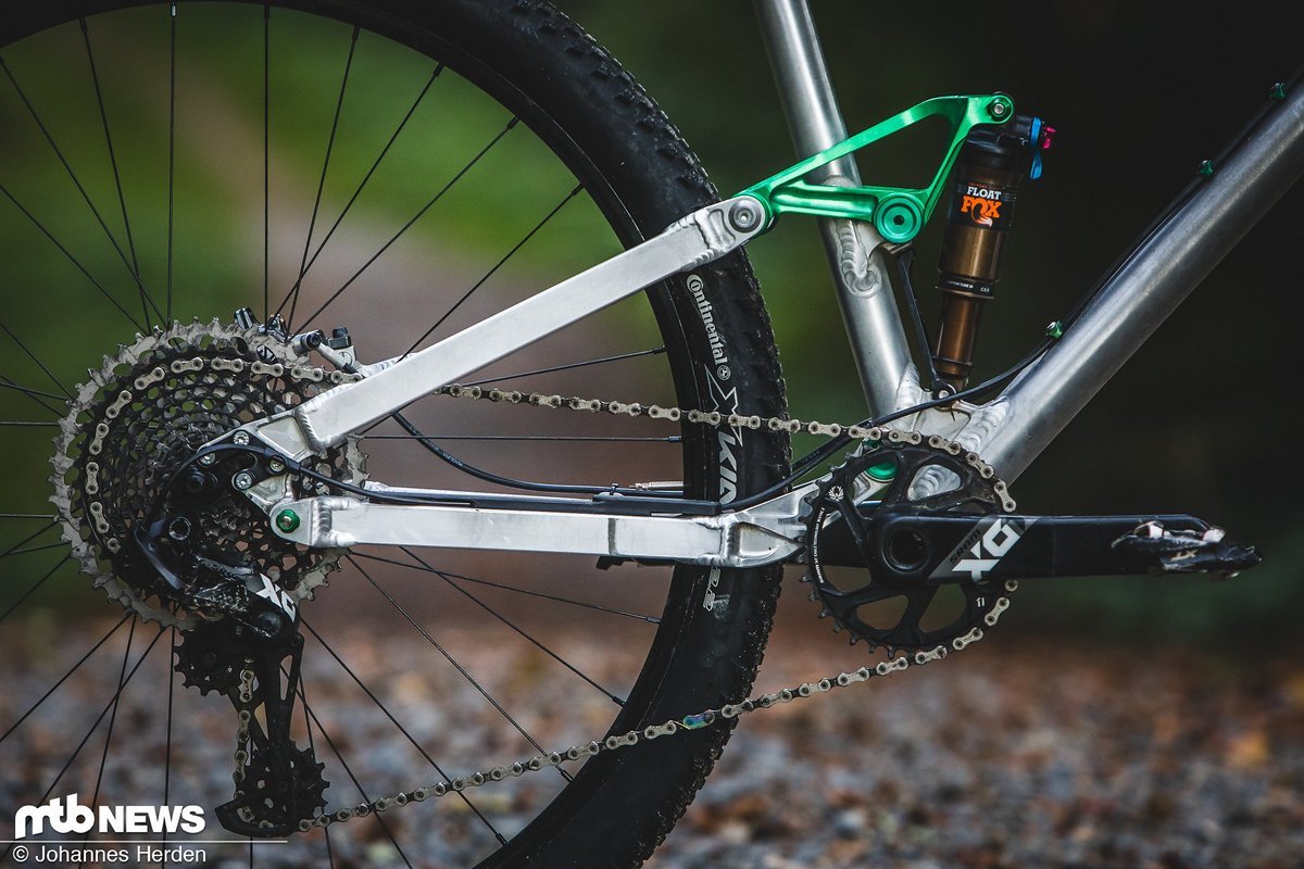

# Herzstück Antrieb: Auf Tempo gebracht wird das Nicolai Saturn 11 mit einer SRAM X01 Eagle-Schaltung.

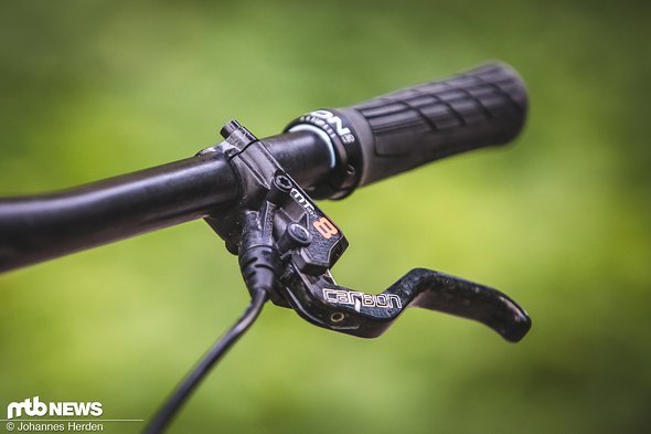

Nicht minder leicht: Die Magura MT8 mit Carbon-Hebeln
# Nicht minder leicht: Die Magura MT8 mit Carbon-Hebeln

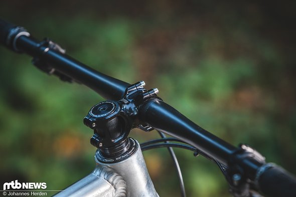

… als auch beim Tune-Cockpit, bestehend aus Turnstange und Geiles Teil, wurde auf jedes Gramm geguckt.
# … als auch beim Tune-Cockpit, bestehend aus Turnstange und Geiles Teil, wurde auf jedes Gramm geguckt.

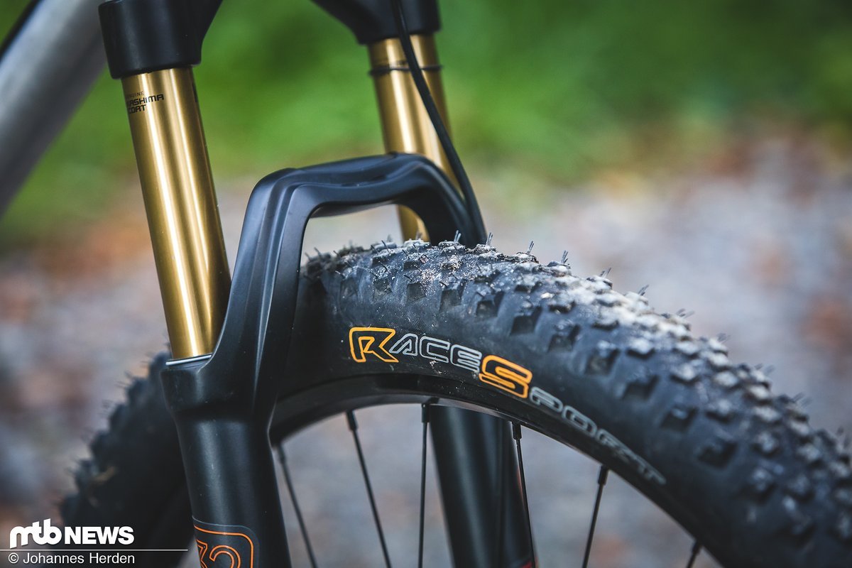

# Fox 32 XC meets Continental X-King RaceSport: Die Ausrichtung der Ausstattung ist klar - wenig Gewicht ergibt viel Vortrieb

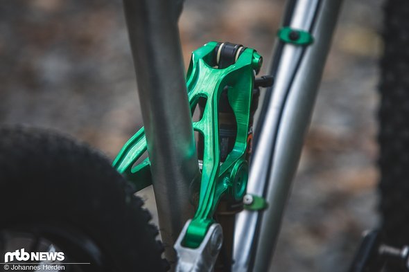

Das unbestrittene Highlight ist die Wippe des Nicolai Saturn 11. Wortwörtlich im Mittelpunkt stehend, posiert das grün eloxierte Schmuckstück im Rahmen. Kannte man von Nicolai bisher auch schon CNC-gefräste Wippen, so ist die Saturn-Variante definitiv das bisherige Meisterstück: Auf einer Fünf-Achs-Fräse wird ein kiloschwerer Aluminiumblock Ewigkeiten lang von allen Seiten bearbeitet, bis am Ende ein 180 Gramm leichtes Konstrukt herauskommt. Neben der gefrästen Wippe finden sich am Nicolai Saturn 11 die bekannten Frästeile an Ausfallenden und Yoke, ebenso charakteristisch wie die auch am Saturn 11 wuchtig daherkommenden Vierkant-Rohre am Hinterbau.
Das gefräste große N weist unübersehbar auf die Firma hin.
# Das gefräste große N weist unübersehbar auf die Firma hin.
# Was für ein Teil: Aus 4 Kilo Aluminium werden 180 Gramm filigranes Gefräse
Wie von Nicolai bekannt, kommen Wippe, Schrauben und Co. wahlweise in "Extra Love"-Variante – in diesem Fall grün
# Wie von Nicolai bekannt, kommen Wippe, Schrauben und Co. wahlweise in "Extra Love"-Variante – in diesem Fall grün
# Die Leitungen werden nicht durch den Rahmen gezogen, sondern verlaufen typischerweise auf dem Unterrohr - wahlweise wird hier auch die Trinkflasche montiert
# Eine Verbindung zwischen Ober- und Sitzrohr sorgt für zusätzliche Stabilität beim leichten Rohrsatz
# Auch neben der Wippe finden sich viele Frästeile am Nicolai – so auch das Yoke …
… oder die Bremsaufnahme
# … oder die Bremsaufnahme

Kabelhalter Standardclips for 2 cables (view FAQ)

Der Conti X-King am Hinterrad stellt den limitierenden Faktor des Saturn 11 dar. Und der Grund liegt nicht zwingend im flachen Profil des Reifens, sondern vielmehr im bauartbedingten Platzangebot am Hinterbau – eher Economy statt Business. Warum? Auf Nachfrage erklärt uns Max von Nicolai, dass man hier einen Kompromiss eingehen musste: die hohe Steifigkeit des Hinterbaus resultiere aus der kompakten Konstruktion der Wippe. Hätte man diese zugunsten von mehr Reifenfreiheit breiter gemacht, hätte man das selbstgesteckte Ziel der hohen Steifigkeit nicht so halten können wie gewünscht. Zudem merkt man an den schmalen Crest-Felgen, dass das Saturn 11 kein Bike für endlose Anlieger-Trails ist – 21 mm Breite sind für den Trail-Einsatz ok, für mehr abfahrtslastige Action wären breitere Felgen sinnvoller. Gerade in engen Kurven und Manövern mit viel Körpereinsatz merkt man außerdem der Fox 32 an, dass wir es hier mit einer leichten Race-Gabel zu tun haben statt einer steiferen Trail-Gabel. Übrigens: Für die Komplettbikes bietet Nicolai ab sofort statt der Fox 32 eine Fox 34 SC an, dafür wird der Rahmen zusätzlich ein Gusset am Unterrohr erhalten.
Allerdings haben Felgen- und Reifenlimit auch positive Seiten: Der schmale Reifen führt einen sanft in die Realität zurück, in der vernünftige Menschen sagen, dass das Bike halt nun mal ein Marathon-Fully ist und bleibt. Allerdings eins, mit dem man extrem schnell fahren kann.

  • Bremsen Die Magura MT8 ist sehr leicht, ließ bei mir als schwerem Fahrer aber das letzte Quäntchen Power vermissen. Wer mehr Trails als Marathon fährt, sollte eher zu einer MT Trail greifen.

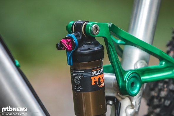

  • Lockout Ganz geschlossen fühlt sich der DPS-Dämpfer im Saturn 11 nicht ganz so wohl. Wir fanden den offenen Modus der drei Positionen am besten.
Die Magura MT8 ist etwas schwach auf der Brust
# Die Magura MT8 ist etwas schwach auf der Brust - schwerere Fahrer sollten sich, um beim Hersteller zu bleiben, zumindest für vorne nach einer Vierkolben-Variante umschauen
# Der Fox DPS-Dämpfer funktioniert im offenen und mittleren Modus vorzüglich - lediglich geschlossen machte er das Saturn nicht straff, sondern eher träge
