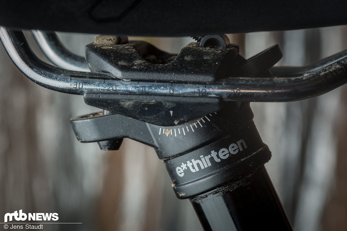

Gute Einstellbarkeit am Stützenkopf
# Gute Einstellbarkeit am Stützenkopf – Auch flache Sitzwinkel sind mit der e*thirteen TRS+ 170 kein Problem.

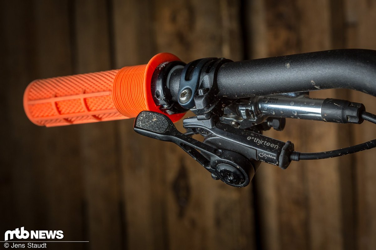

Die Hebelposition lässt sich in eine individuelle Nullstellung rotieren
# Die Hebelposition lässt sich in eine individuelle Nullstellung rotieren – Die Distanz zum Griff lässt sich durch das SRAM-Schalthebel Interface verändern
