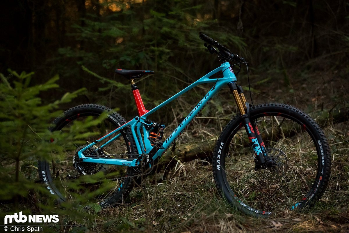

Trotz der Kombination aus viel Federweg, großen Laufrädern und langer Geometrie steckt Mondraker das Foxy Carbon 29 nicht in die eigens definierte Kategorie „Superenduro“, sondern klassifiziert das Rad nur als „Enduro/All-Mountain“. „All-Mountain“? Das sind doch zumeist eher Bikes, die wenig progressiv in ihrer Geometrie ausfallen und primär für ausgedehnte Touren gedacht sind? Mondraker schließt das nicht aus – das Rad soll ein Alleskönner sein.
Die Eckdaten und unsere Erfahrungen mit den Modellen Dune und dem Vorgänger des Mondraker Foxy sprechen aber eher für eine Tendenz zum Racer als zum gemütlichen Tourer. Mit 160 mm Federweg an der Front, 150 mm am Heck, vollem Trimm auf 1-fach-Antriebe und der Mondraker-üblichen Forward Geometry sahen wir im Foxy Carbon 29 eher ein kompromissloses Rad – ob sich unsere Vorstellung mit der Herstellerangabe des Enduro-Alleskönners decken würde? Wir waren gespannt.
Das Mondraker Foxy Carbon 29 XR ist das Topmodell der Foxy 29-Reihe
# Das Mondraker Foxy Carbon 29 XR ist das Topmodell der Foxy 29-Reihe – 160/150 mm Federweg, große Laufräder, viel Reach und ein Winkelsteuersatz im Lieferumfang – klingt soweit alles gut!

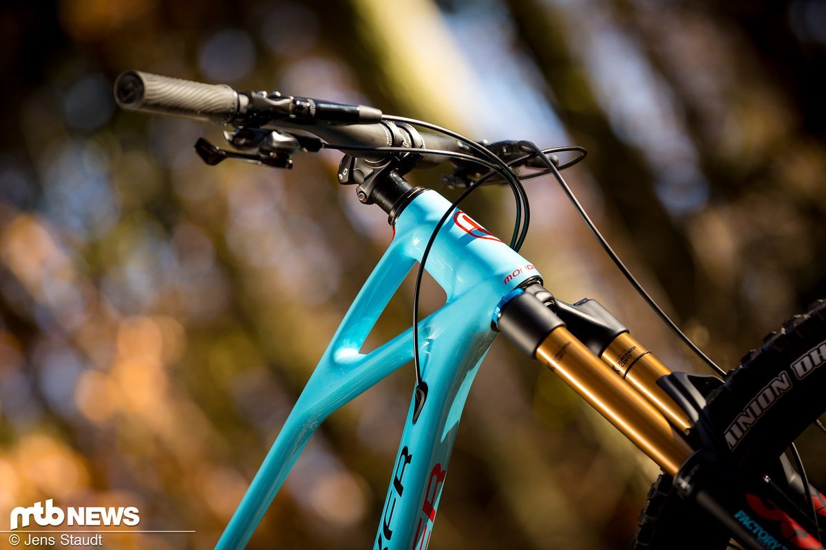

War die Forward-Geometrie vor ein paar Jahren noch eine richtungsweisende Neuheit, liegt das Foxy XR mittlerweile in einem sehr zeitgemäßen Feld, was die Größe angeht. Der schicke Carbon-Rahmen ist in vier Rahmengrößen verfügbar, Mondraker will mit Größe S bis XL Fahrer von etwa 165 bis 195 cm glücklich machen. Gleich lang bleiben durch die Bank weg die Kettenstreben mit mittellangen 435 mm. Mit 350 mm liegt das Tretlager selbst für 150 mm Federweg nicht zu niedrig. Das vordere Rahmendreieck wächst konstant. Los geht es bei 450 mm Reach bis hin zu 510 mm am getesteten XL-Rad. Auch der Stack vergrößert sich kontinuierlich von Größe zu Größe.
Gemessen an den restlichen Daten fällt der Lenkwinkel mit 66° eher moderat flach aus. Per Winkelsteuersatz kann man aber persönlichen Vorlieben mit 1° steiler oder flacher entgegenkommen, außerdem bedient man sich dem aktuell sehr beliebten 44 mm kurzen Gabel-Offset.
Bedenkt man das Image der extremen Werte, welches Mondraker noch vor ein paar Jahren deutlich prägte, erzeugt der Blick auf die Geometrietabelle mittlerweile einen etwas gemischten Eindruck – modern, weil lang und hoch; Lenkwinkel und Tretlagerhöhe sagen aber eher 2016 als 2019. Im Testfeld liegt das Rad bei der Geometrie zudem auch eher im Mittelfeld. Obwohl das Foxy zusammen mit dem Kona Process 153 den 22 mm längeren Reach hat, ist das Cannondale Jekyll das längste Rad im Testfeld. Kona Process 153 und Mondraker Foxy 29 sind auch beim Lenkwinkel gleichauf, wobei beim Kona Process 153 ein klassischer 51 mm-Gabelvorlauf verwendet wird. Bei der Kettenstrebenlänge liegt das Mondraker wiederum in der Mitte der drei Testräder.

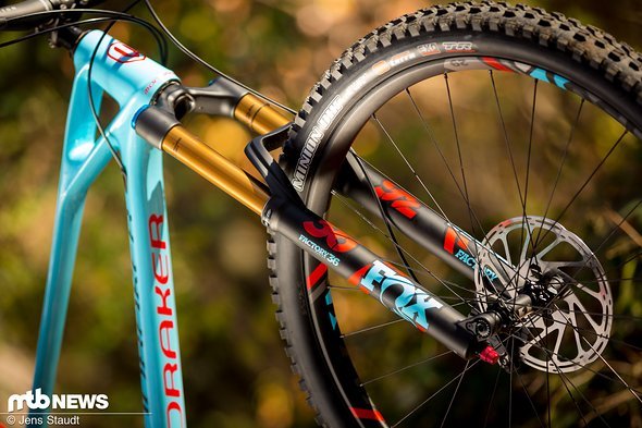

  • Federgabel Fox 36 Factory Float GRIP 2 (160 mm)

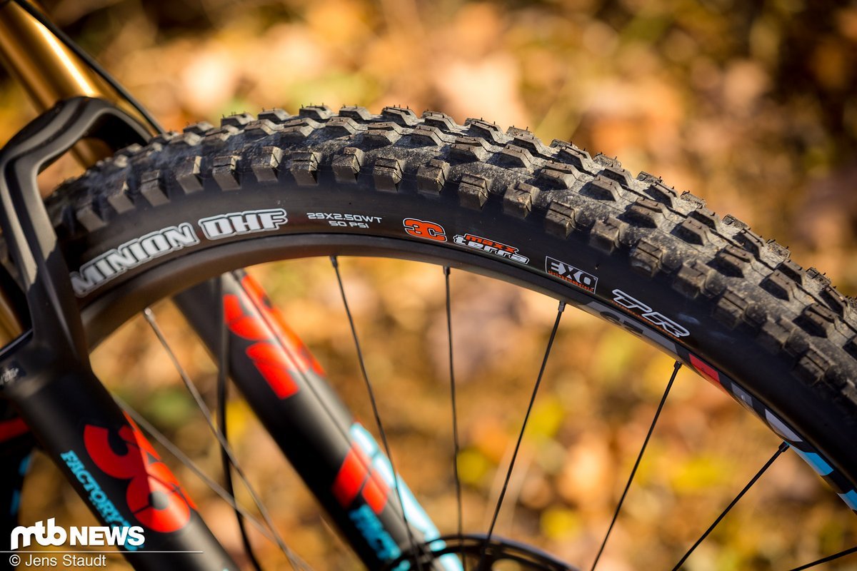

  • Laufräder DT Swiss EX1501
  • Reifen Maxxis Minion DHF/DHR II

FedergabelFox 36 Factory Float Grip2Fox 36 Factory Float Grip2Fox 36 Performance

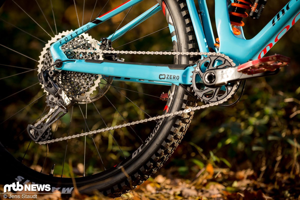

12 Gänge, aber noch mit Seilzug angesteuert
# 12 Gänge, aber noch mit Seilzug angesteuert – Am Testrad ist noch (?) nicht der AXS-Adler montiert, sondern die herkömmliche X01 Eagle mit Carbon-Kurbel.

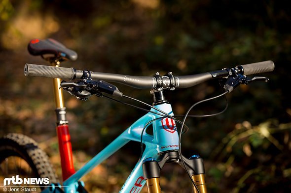

Montiert sind die Geber der Code auf dem OnOff-Lenker
# Montiert sind die Geber der Code auf dem OnOff-Lenker – Mit der Forward Geometry entstand der Bedarf an superkurzen Vorbauten, aus dem sich kurzerhand die Eigenmarke OnOff entwickelte.

Im Detail

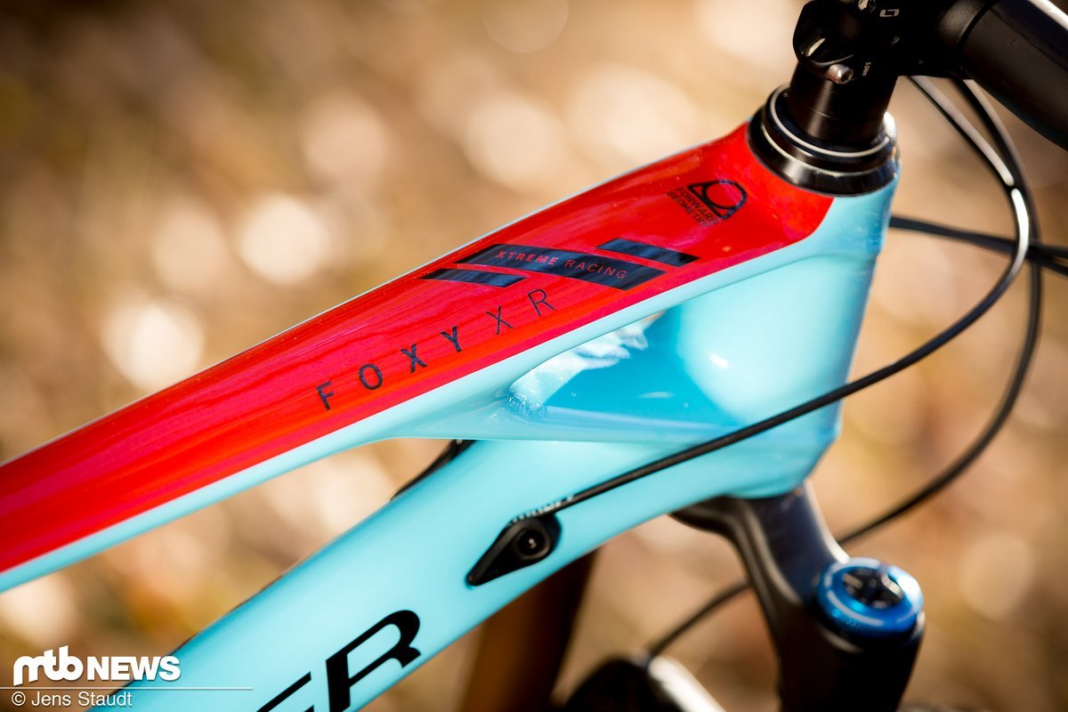

Selten hat ein Fahrrad während dem Testzeitraum so kontinuierlich verliebte Blicke auf sich gezogen. Kein Wunder, bei Mondraker weiß man ein, zwei Dinge über Formensprache
Selten hat ein Fahrrad während dem Testzeitraum so kontinuierlich verliebte Blicke auf sich gezogen. Kein Wunder, bei Mondraker weiß man ein, zwei Dinge über Formensprache. Klare Linien, ein dünnes Oberrohr und der abgeschwächte Knick im Steuerrohrbereich ergeben eine unverkennbare Rahmenform. Das Mondraker Foxy Carbon 29 hebt sich damit zumeist deutlich von der Masse ab. Aber die Form soll nicht nur dem Auge schmeicheln: Ganz ohne Grund will Mondraker das flache Oberrohr nicht geschaffen haben – es soll maximale Steifigkeit mit minimalem Gewicht verbinden und Vibrationen filtern.
Leider bietet Mondraker jedes Modell nur in einer Farbe an. Während das XR- und RR-Modell farblich extrem knallen, fällt das R-Modell deutlich schlichter aus: Die auffällige Formensprache konkurriert hier nicht mit der lauten Farbgebung und lässt das Rad sehr elegant wirken. Ansonsten ist alles aus einem Guss: Die Züge finden innerhalb des Rahmens Platz und sind vernünftig geklemmt, die Oberflächen sind an sinnvollen Stellen geschützt. Bei einem so teuren Rad darf man natürlich auch auf hohem Niveau meckern: Die Trunnion-Schrauben und die des unteren Links sind die einzigen silbernen Schrauben am Hinterbau. Viele kleine Logos, die über die verwendeten Technologien informieren, zieren den Rahmen – für uns auf einem so sauberen Rad etwas zu viel Ablenkung.
Obwohl Cero-Design unter UNNO-Gründer Cesar Rojo seit 2016 nicht mehr für Mondraker arbeitet, sind die Wurzeln weiterhin klar erkennbar. Beibehalten wurde der Zero-Hinterbau, bei dem der Dämpfer schwimmend zwischen zwei Wippen gelagert ist. Diese beiden Wippen verbinden den Hauptrahmen mit dem Hinterbau. Durch die Verwendung dieser Konstruktion kann der Hinterbau einteilig gefertigt werden. Mondraker nutzt diese Eigenschaft, um im Hinterbau ein Schutzblech zu verbauen sowie die Bremse hinter Ketten- und Sitzstrebe zu verstecken.
Knalliger Farbkontrast
# Knalliger Farbkontrast – Wer es schlichter haben möchte, bekommt lediglich beim R-Modell einen gedeckteres Farbkonzept.
Der Zero-Hinterbau konnte schon in der Vergangenheit begeistern.
# Der Zero-Hinterbau konnte schon in der Vergangenheit begeistern.

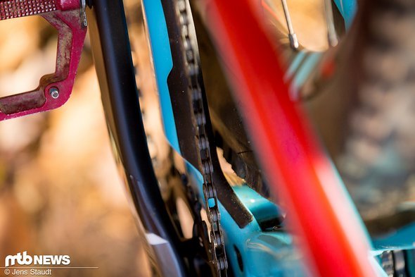

Die Rahmenschützer hätten etwas dicker auftragen können
# Die Rahmenschützer hätten etwas dicker auftragen können – Zwar ist der Schutz recht weit Richtung Reifen gezogen, auf der Unterseite fehlt aber ein Puffer.

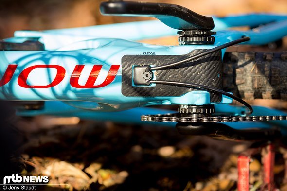

Kurzer, knackiger Unterrohrschutz
# Kurzer, knackiger Unterrohrschutz – BSA-Tretlager und Züge unter dem Tretlager. Oft polarisiert dieser Verlegeweg. In der Praxis hat man in den seltensten Fällen Probleme damit.

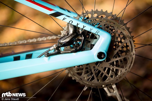

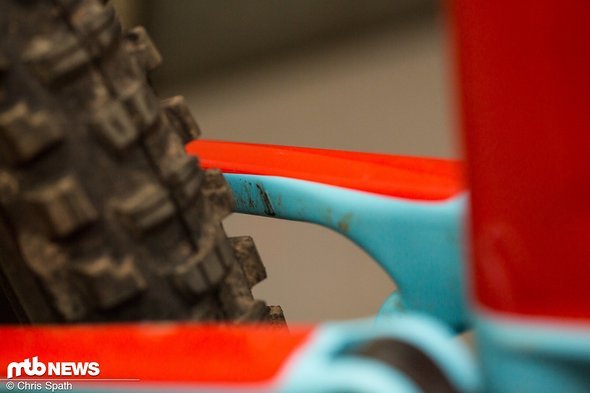

Abrieb auf der Sitzstrebe
# Abrieb auf der Sitzstrebe – Im Hinterbau ist nicht besonders viel Platz für extra breite Reifen oder besonders weiche Laufräder.

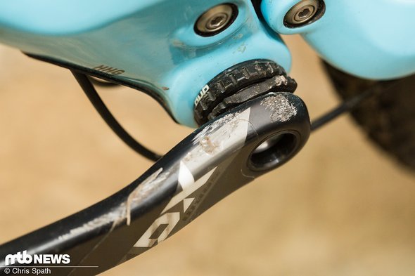

Schleifspuren auf der Carbon-Kurbel
# Schleifspuren auf der Carbon-Kurbel – Eine so teure Kurbel (540 €) zu entwerten schmerzt. Den restlichen Testzeitraum überstand das teure Stück auch mit diesem Abrieb.

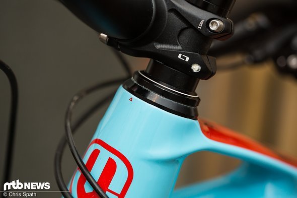

Steuersatzwechsel für Dummies
# Steuersatzwechsel für Dummies – Markierungen an Steuersatz und Steuerrohr vereinfachen das gerade Einpressen des Winkelsteuersatz erheblich.
