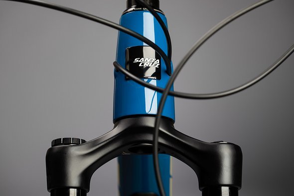

Die Eingänge für die Zugführung sitzen jetzt noch weiter vorne
Die Eingänge für die Zugführung sitzen jetzt noch weiter vorne - Scheuerstellen sind so quasi ausgeschlossen.

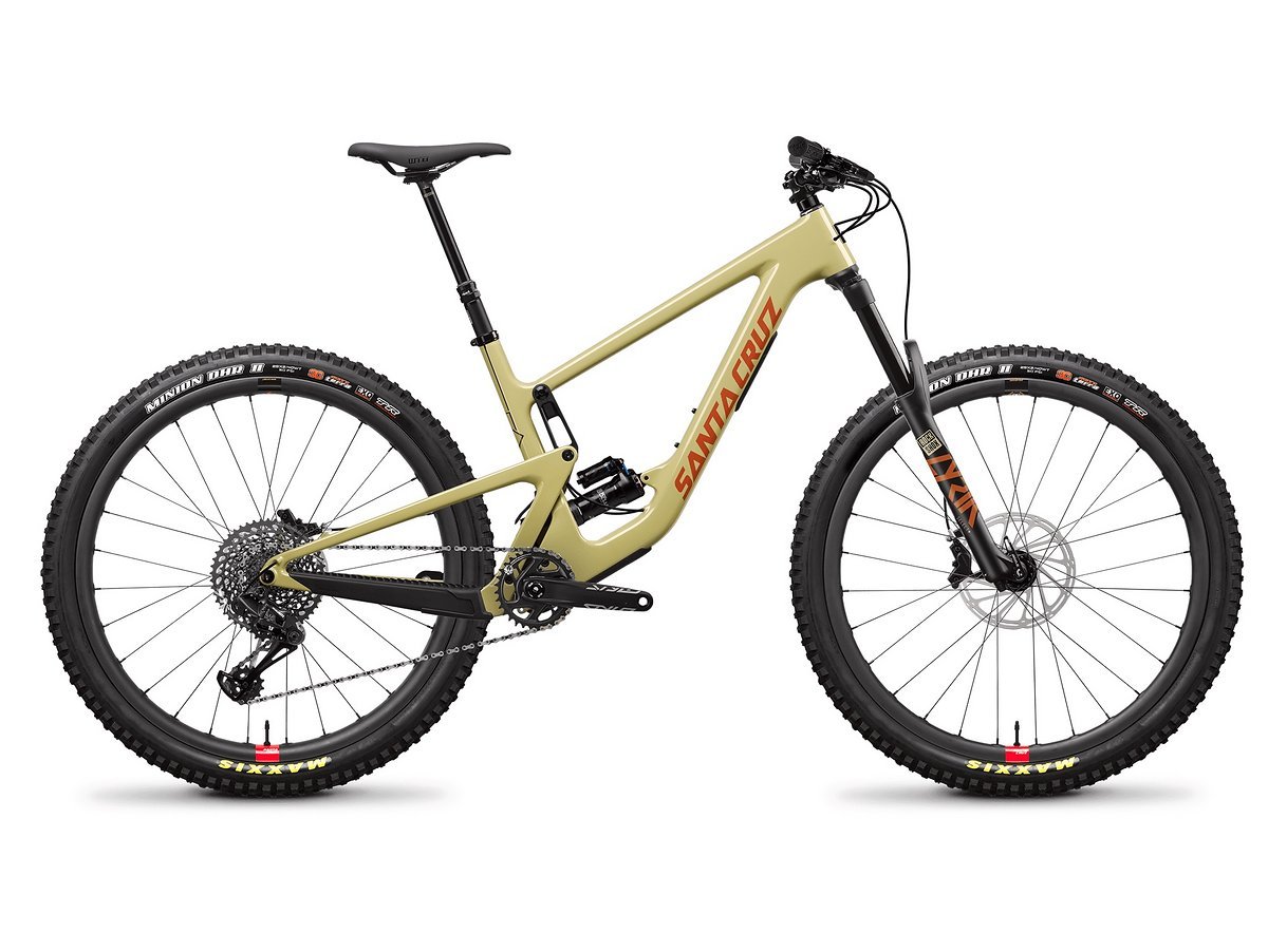

Das Santa Cruz Hightower wurde grundlegend überarbeitet und an die aktuelle Santa Cruz-Formensprache angepasst
# Das Santa Cruz Hightower wurde grundlegend überarbeitet und an die aktuelle Santa Cruz-Formensprache angepasst - das schicke Trailbike ist in fünf Größen von S bis XXL für Preise zwischen 3.399 € bis 10.899 € erhältlich.

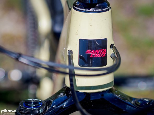

Das kurze Steuerrohr erlaubt eine Variation der Lenkerhöhe durch Spacer
# Das kurze Steuerrohr erlaubt eine Variation der Lenkerhöhe durch Spacer - im abfahrtslastigen La Thuile entschied ich mich, den Lenker deutlich anzuheben.

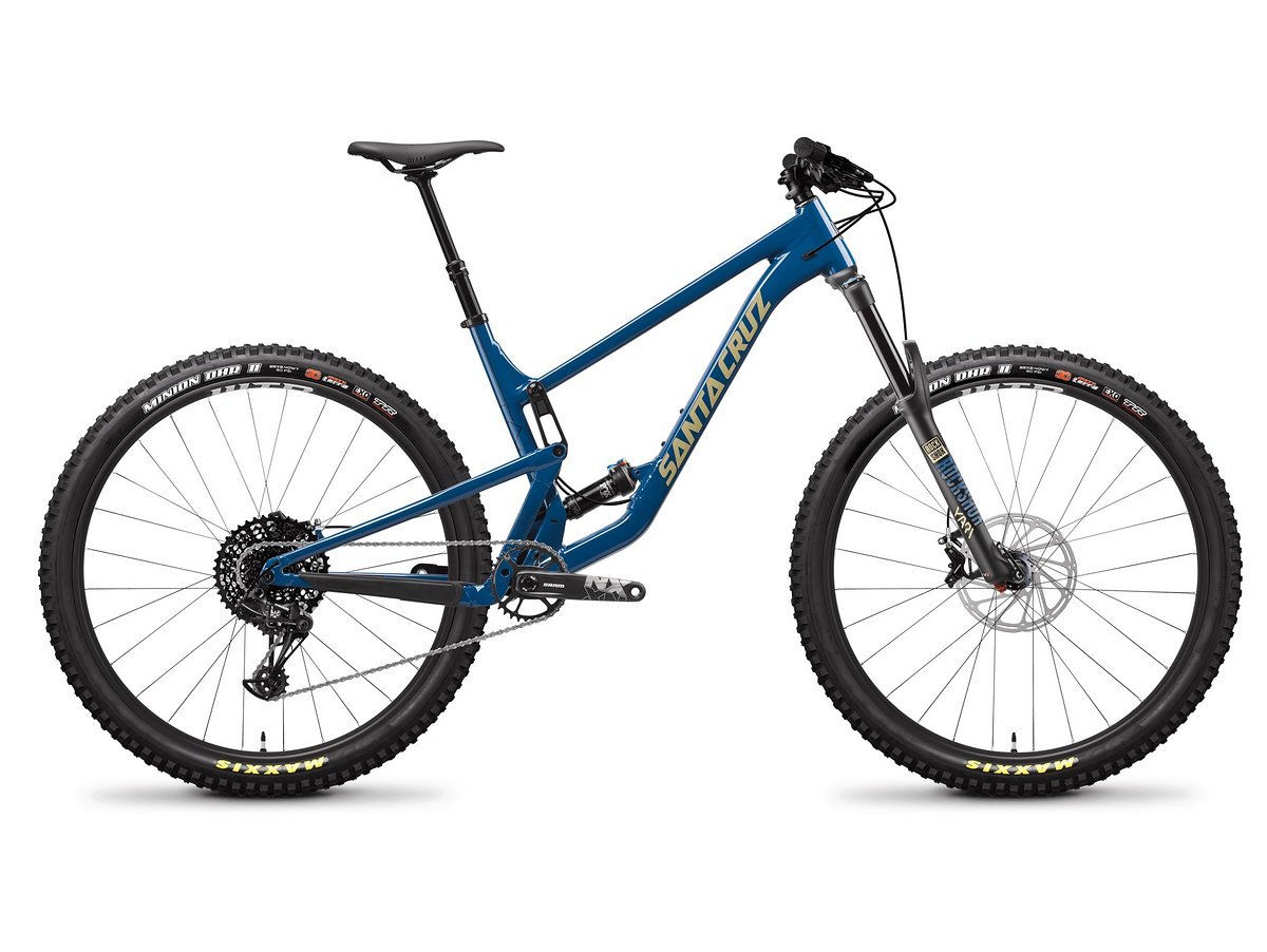

Santa Cruz hat nicht nur teure Carbon-Bikes im Angebot, auch etwas preiswerte Alu-Modelle finden sich im reichhaltigen Angebot
# Santa Cruz hat nicht nur teure Carbon-Bikes im Angebot, auch etwas preiswerte Alu-Modelle finden sich im reichhaltigen Angebot - das günstigste Alu-Modell wandert für einen Preis von 3.399 € über die Ladentheke.

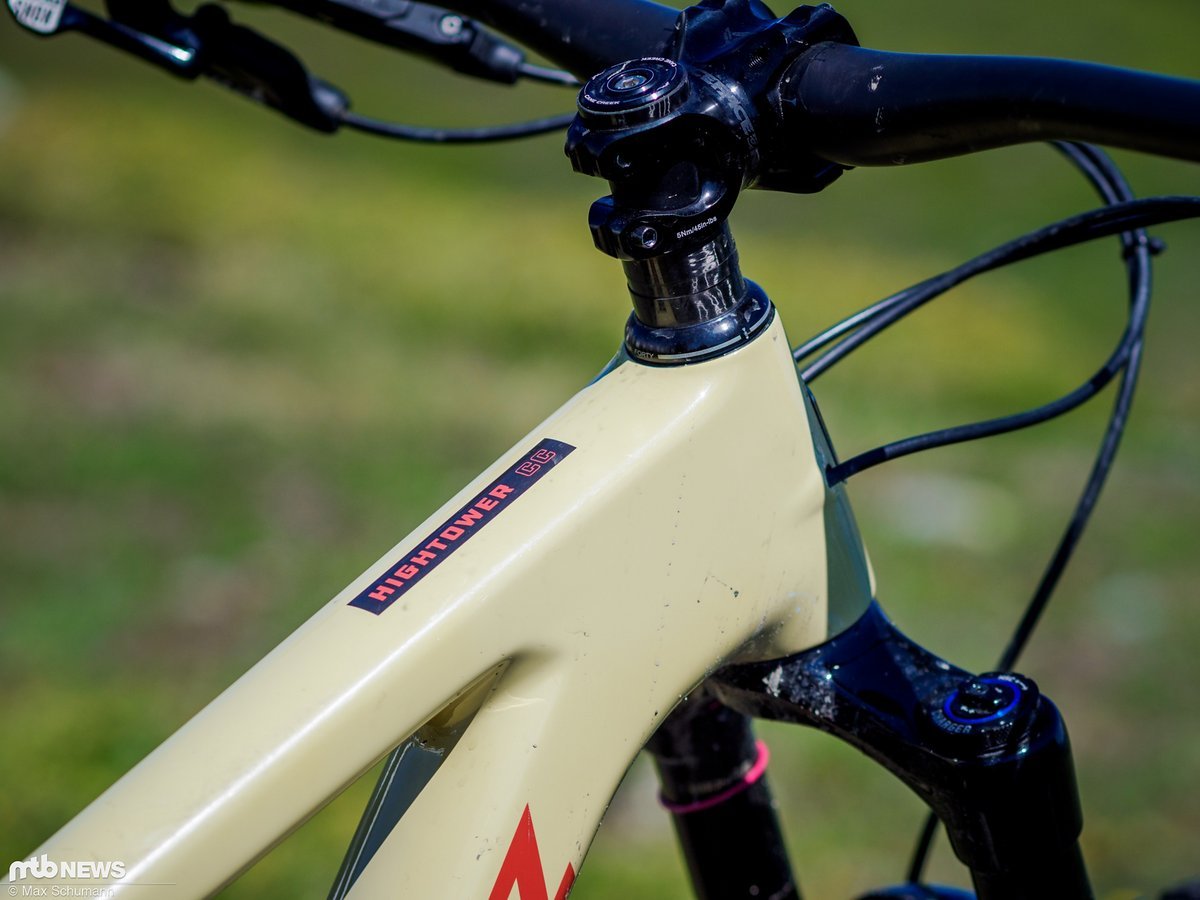

Die Geometrie des neun Santa Cruz Hightowers wurde einem gründlichen Update unterzogen
# Die Geometrie des neun Santa Cruz Hightowers wurde einem gründlichen Update unterzogen - bei bedarf kann man die Geometrie mittels Flipchip jedoch noch leicht anpassen.

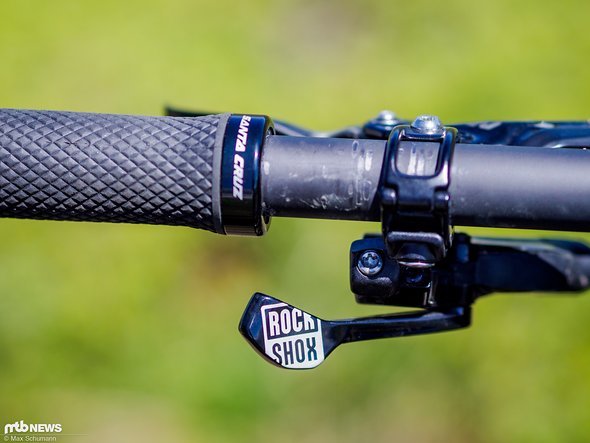

Der Reverb 1x-Hebel liegt gut in der Hand
# Der Reverb 1x-Hebel liegt gut in der Hand - der Lack des Lenkers kommt aber nicht mit der Schelle klar.
