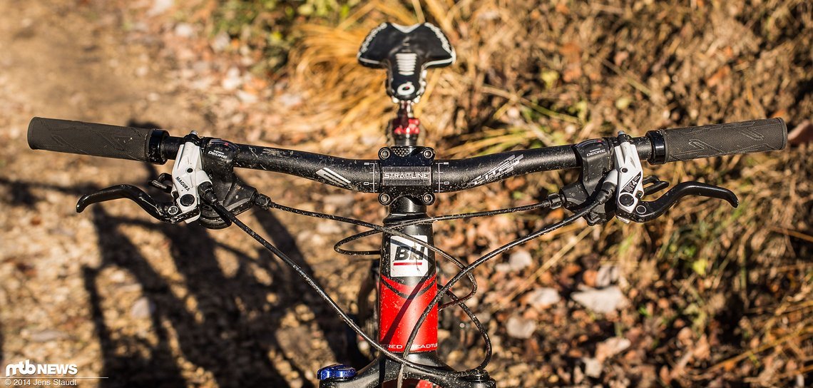

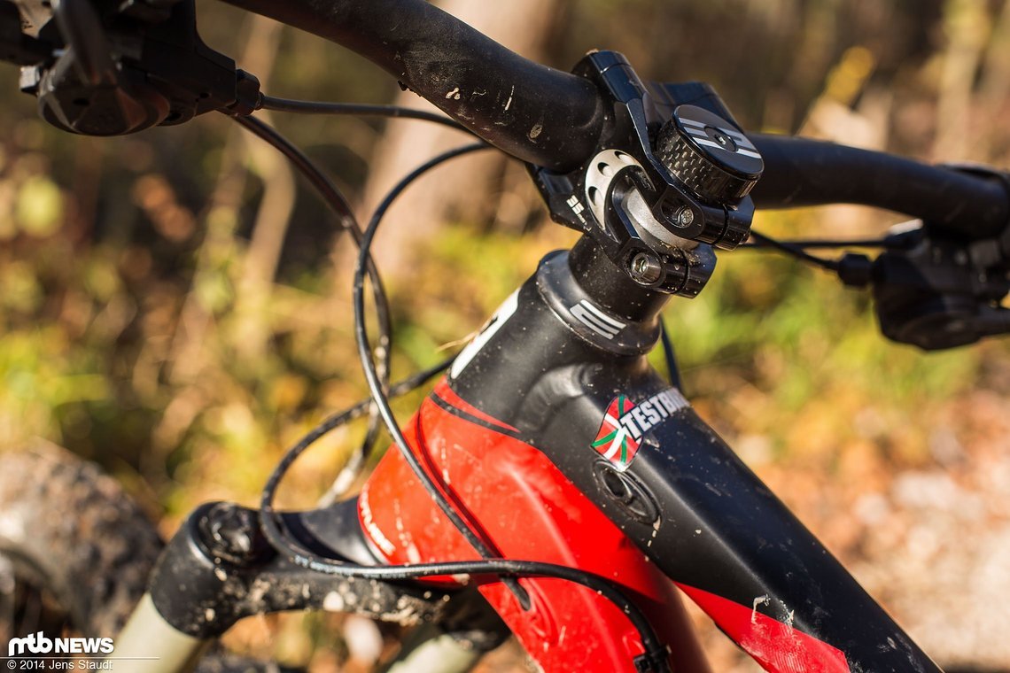

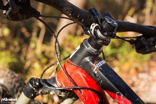

Die Lenkzentrale – Der Lenker fällt leider etwas schmal und der Vorbau etwas lang aus. Wir tauschten beides für ein besseres Handling. Bergauf würde dem kurzen Rahmen ein längerer Vorbau jedoch gut tun.
# Die Lenkzentrale – Der Lenker fällt leider etwas schmal und der Vorbau etwas lang aus. Wir tauschten beides für ein besseres Handling. Bergauf würde dem kurzen Rahmen ein längerer Vorbau jedoch gut tun.

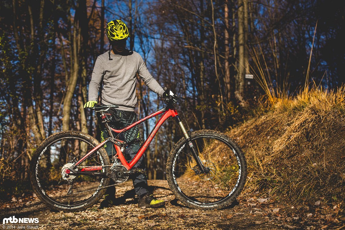

Begutachtung – Fahrer und Maschine lernen sich etwas besser kennen: Im Test das 13,8 kg leichte BH Lynx in Rahmengröße "Large".

Der berüchtigte Parkplatztest:
Das BH Lynx 6 bietet beim ersten Aufsitzen in jeder Hinsicht „Wohlfühlqualitäten“. Einmal darauf gesetzt und alles fühlt sich direkt sehr vertraut an. Der hauseigene 70 mm lange Vorbau kommt meinem Fahrstil allerdings nicht entgegen, daher tausche ich ihn gegen meinen 35-mm-Vorbau. Da mir das Cockpit nun etwas zu tief ist, untersetze ich den Vorbau mit einem Spacer mehr. Durch diesen Aufbau fällt der Charakter des Bikes direkt eine ganze Ecke sportlicher aus.

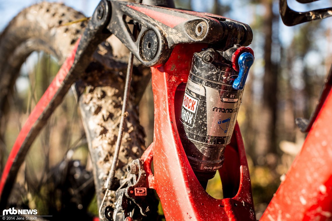

Die Federelemente sind ebenfalls schnell eingestellt: Es gibt ja nicht viel daran zu machen. Der Dämpfer verfügt über eine extern einstellbare Zugstufe und einen Lock-Out-Hebel. Die Gabel bietet eine Zugstufen-Verstellung und einen Plattform-Modus mit sechs möglichen Stufen. Allerdings lässt sich das Ganze auf die drei Standardmodi Downhill, Trail und Uphill reduzieren – bei der jeder noch einmal unterteilt ist. So sind die beiden ersten Modi für die Abfahrt, die nächsten für flache Trail-Passagen usw. Ich stelle die Gabel und das Heck auf ca. 25% Sag ein und öffne die „Druckstufe“ um fünf Klicks (DH 2). Jetzt noch Pedale drauf und ab auf die Trails.
Simpel – Der Monarch Dämpfer kommt mit einer einstellbaren Zugstufe sowie einem Lock Out aus.

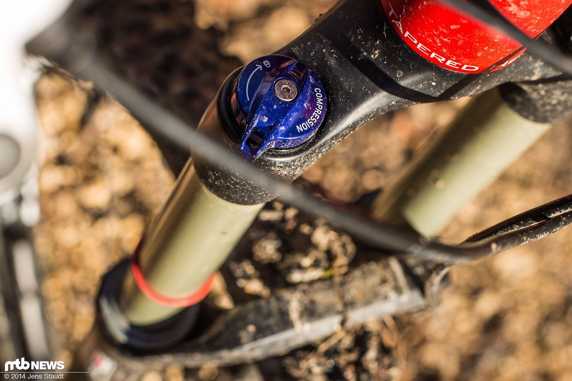

Druckstufe – Nur die Dämpfung kann mit der einer Pike nicht mithalten.
# Druckstufe – Nur die Dämpfung kann mit der einer Pike nicht mithalten.
Kürzer ist besser, zumindest was das Handling angeht – Wir spendierten dem Lynx einen 35-mm-Vorbau für ein besseres Handling.
# Kürzer ist besser, zumindest was das Handling angeht – Wir spendierten dem Lynx einen 35-mm-Vorbau für ein besseres Handling.

Leider sackt die Gabel bei starken Antritten etwas zu stark weg, weshalb ich die Plattform um einen weiteren Klick schließe. So kann ich aktiver und aggressiver fahren und rutsche in kleineren Anliegern weniger über das Vorderrad. Allgemein bin ich von der günstigen Rock Shox Sektor Gabel jedoch sehr angetan. Trotz der recht überschaubaren Verstellmöglichkeiten und der groben Rasterung der Plattform, vermisse ich kaum etwas. Die Gabel spricht bei kleinen Schlägen fein an, kann aber bei größeren Schlägen immer noch etwas dagegen halten. Eine Pike funktioniert natürlich spürbar besser, kostet aber auch das doppelte. Für Einsteiger- und Gelegenheitsfahrer ist die Performance der Sektor völlig ausreichend, solange man nicht ausdauernde Abfahrten in den Alpen damit bewältigen möchte.

Der Hinterbau funktioniert ebenfalls recht gut. Wie schon die Gabel muss ich jedoch auch den Dämpfer nochmals straffer abstimmen, da er mir zu oft durchschlägt und auch im mittleren Federwegsbereich etwas zu wenig Support bietet. Da der Monarch RL allerdings nur über eine Lock-Out Funktion verfügt und sich die Druckstufen-Dämpfung nicht extern einstellen lässt, muss ich das Fahrwerk über die Luftfeder abstimmen. Das bedeutet weniger SAG, der sich letzten Endes bei rund 20 % einpendelt.

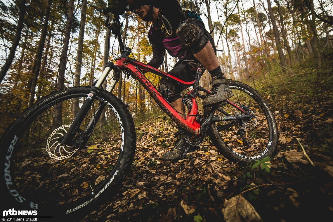

Ab durchs Unterholz – Das BH musste ganz schön leiden. Auch das Fahrwerk kam dabei an seine Grenzen.
# Ab durchs Unterholz – Das BH musste ganz schön leiden. Auch das Fahrwerk kam dabei an seine Grenzen.
