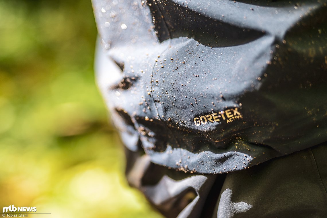

Atmungsaktive Materialien, wie hier beispielsweise das Gore-Tex Active Shell, sind für Mountainbiker der wohl beste Kompromiss
# Atmungsaktive Materialien, wie hier beispielsweise das Gore-Tex Active Shell, sind für Mountainbiker der wohl beste Kompromiss - es ist leichter als Pro-Shell, aber noch recht robust. Wer nicht stürzt und keinen Rucksack trägt, kann auf das ganz leichte aber empfindlichere Shakedry setzen.
