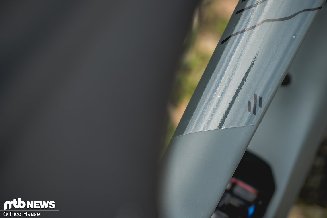

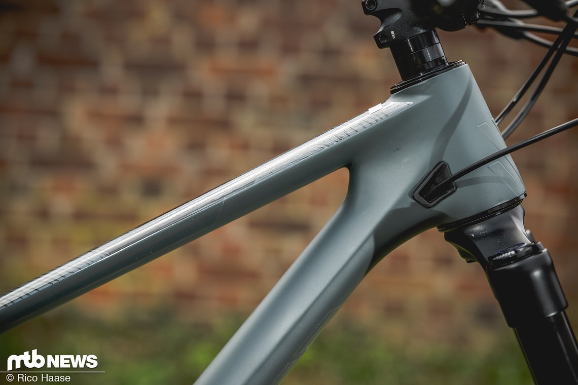

Das Branding fällt minimal aus. Damit geht Scor einen recht eigenen Weg, der uns gefällt!

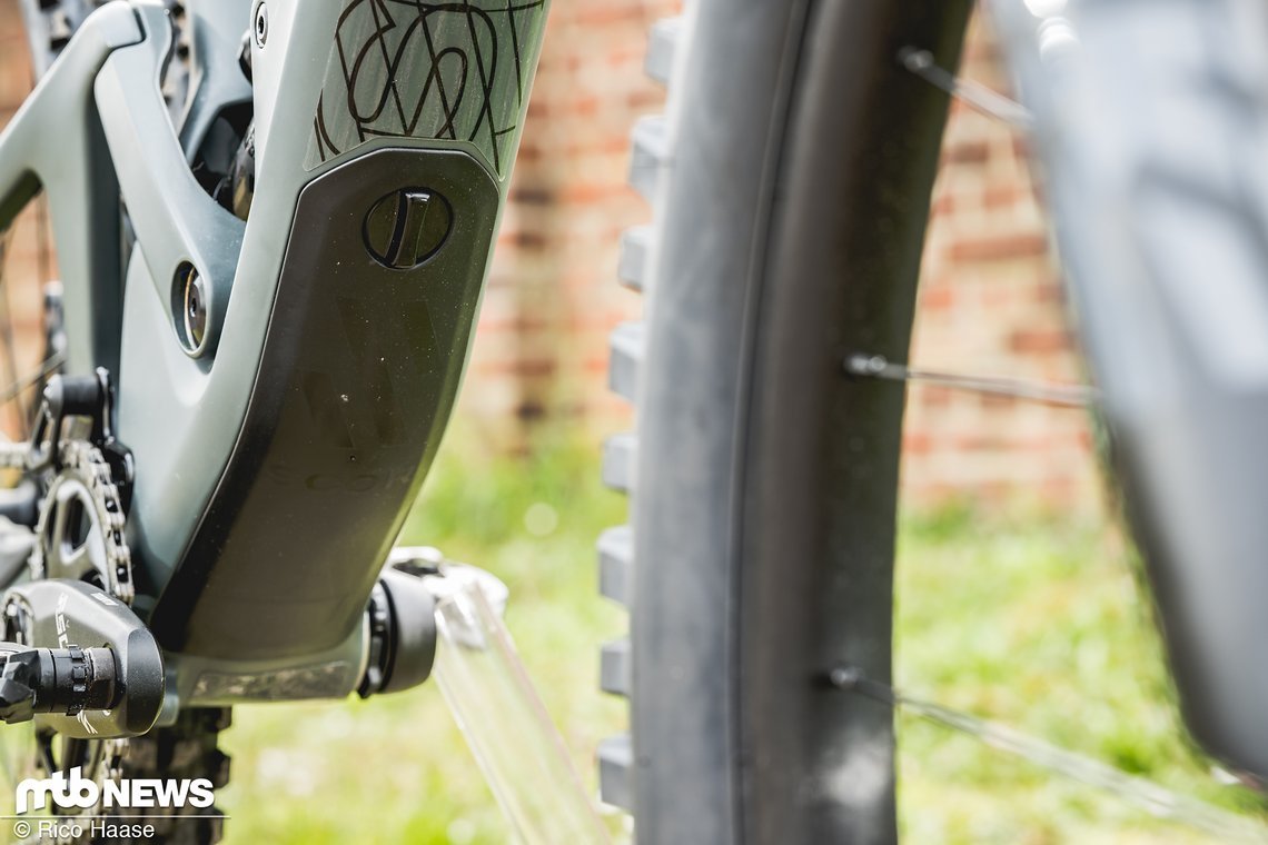

In den Unterrohr-Schutz integriert ist ein kleiner Kofferraum, in dem sich einige Gegenstände verstauen lassen.

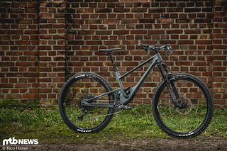

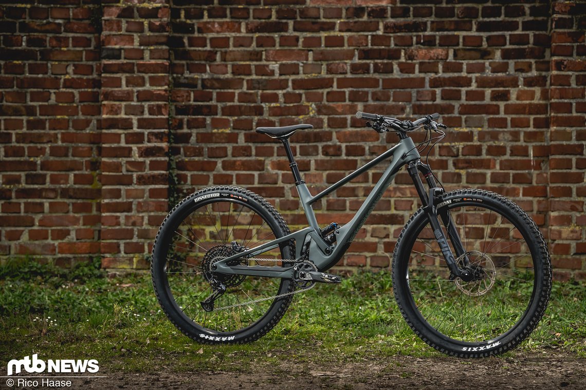

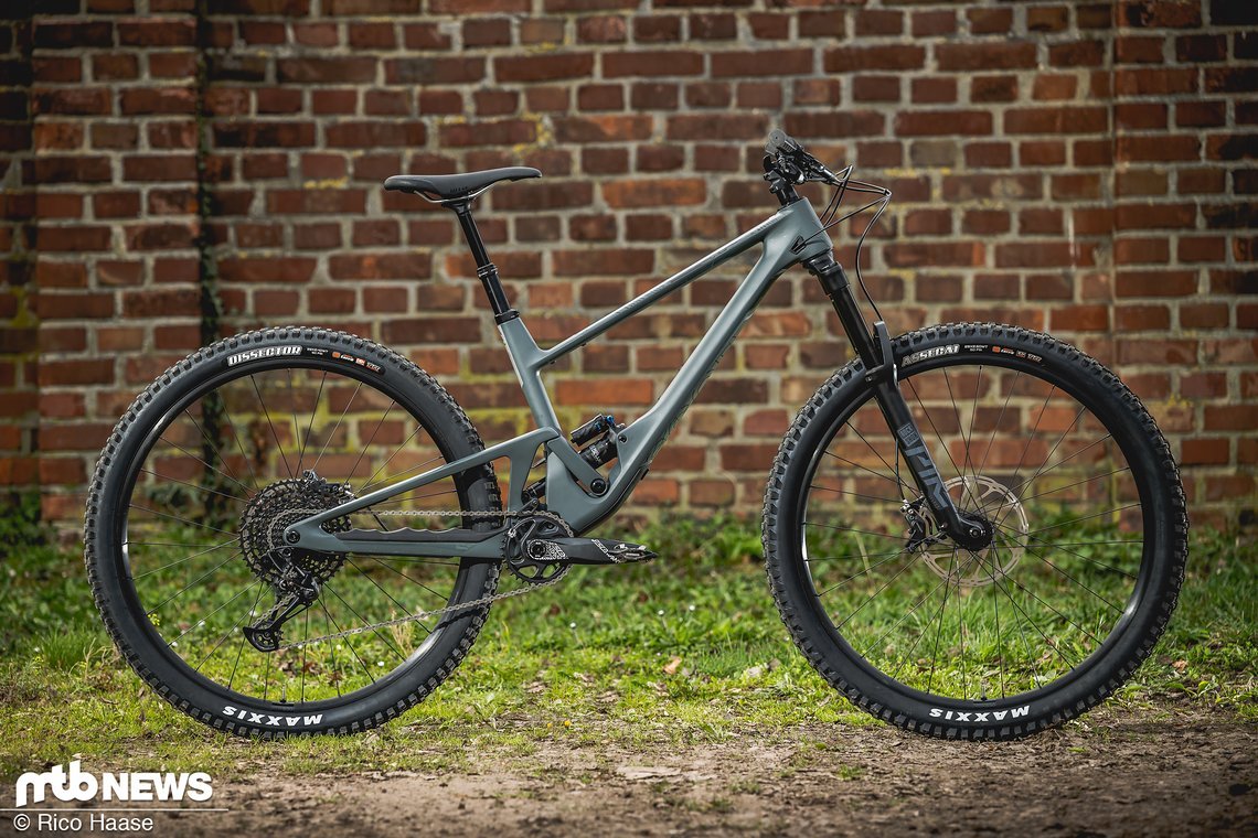

Mit im Gepäck für unsere BikeStage 2022 hatte Lisa Wolf von Scor das 4060 in der Short Travel-Variante, also die Trail Bike-Ausführung. Doch alle Features und Besonderheiten des Rahmens gelten für beide Federwegs-Konfigurationen. Der Dämpfer beim 4060 ist sehr tief im schicken Carbon-Rahmen positioniert. So erinnert das Scor 4060 auf den ersten Blick an einen Mix aus Santa Cruz und Specialized – definitiv keine schlechten Referenzen!

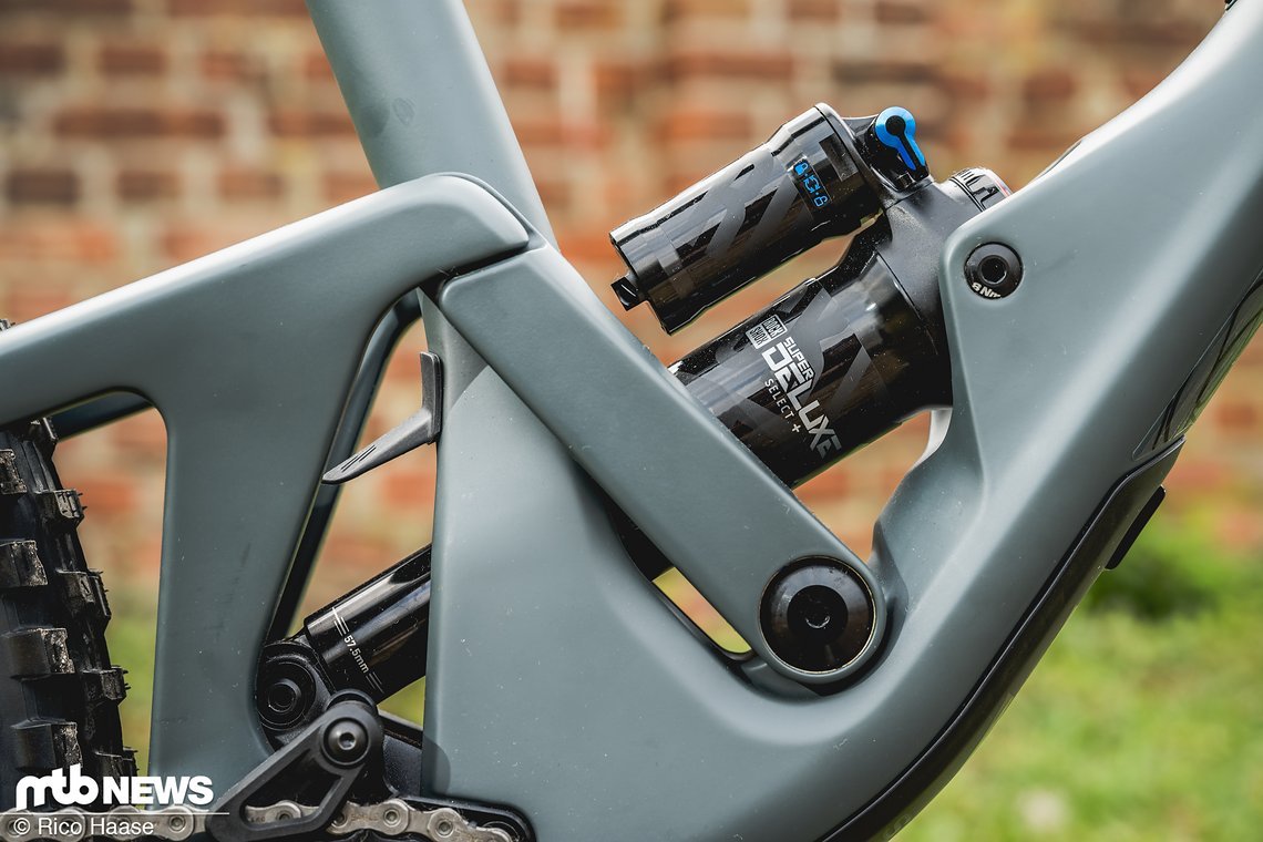

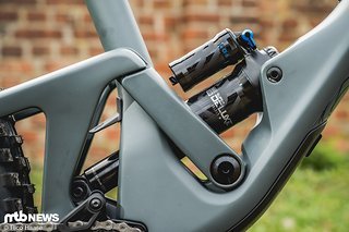

Der Dämpfer sitzt sehr tief und zentral knapp oberhalb des Tretlagers
# Der Dämpfer sitzt sehr tief und zentral knapp oberhalb des Tretlagers – die beiden Umlenkwippen erzeugen einen virtuellen Drehpunkt. Dank modularem Rahmen-Ansatz kann man problemlos zwischen ST-Variante und LT-Version mit 160 mm am Heck wechseln.

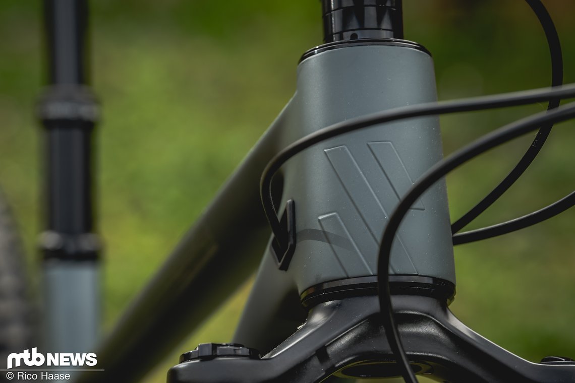

Der Rahmen überzeugt mit vielen schicken und durchdachten Details.

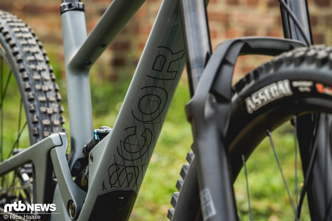

# Das Branding fällt minimal aus. Damit geht Scor einen recht eigenen Weg, der uns gefällt!

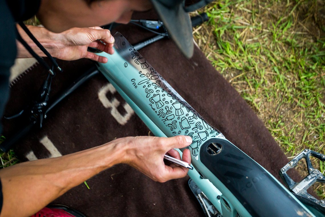

Wer Lust auf Individualisierungen hat, kann sich einfach eigene Rahmenschutzfolien mit seinem Wunsch-Design gestalten lassen
# Wer Lust auf Individualisierungen hat, kann sich einfach eigene Rahmenschutzfolien mit seinem Wunsch-Design gestalten lassen – dazu kooperiert Scor mit den Franzosen von Slicy. So sticht der Rahmen nicht nur aus der Masse heraus, sondern gleichzeitig wird der Lack geschützt.
Ein wichtiger Aspekt beim Scor 4060 ist das Thema Individualisierbarkeit. So kommen alle Rahmen standardmäßig mit einem sehr minimalistischen Branding – lediglich eine kleine Plakette auf der Rückseite des Sitzrohrs befindet sich auf dem Rahmen. In Kooperation mit Slicy bietet Scor allerdings passende Rahmenschutz-Folien an, mit der man die ganze Welt wissen lassen kann, dass man auf einem Scor unterwegs ist. Die Schutzfolien maximieren nicht nur die Lebensdauer der Lackierung, sondern lassen sich auch sehr unkompliziert individuell gestalten. Wer also beispielsweise aus welchem Grund auch immer ein Faible für neongelbe Karpfen hat, kann sich die passende Schutzfolie einfach designen und den Rahmen damit bekleben.
# In den Unterrohr-Schutz integriert ist ein kleiner Kofferraum, in dem sich einige Gegenstände verstauen lassen. – Außerdem ist hier ein Ersatz-Schaltauge integriert. Das kann im Fall der Fälle mal den Bike-Urlaub retten.

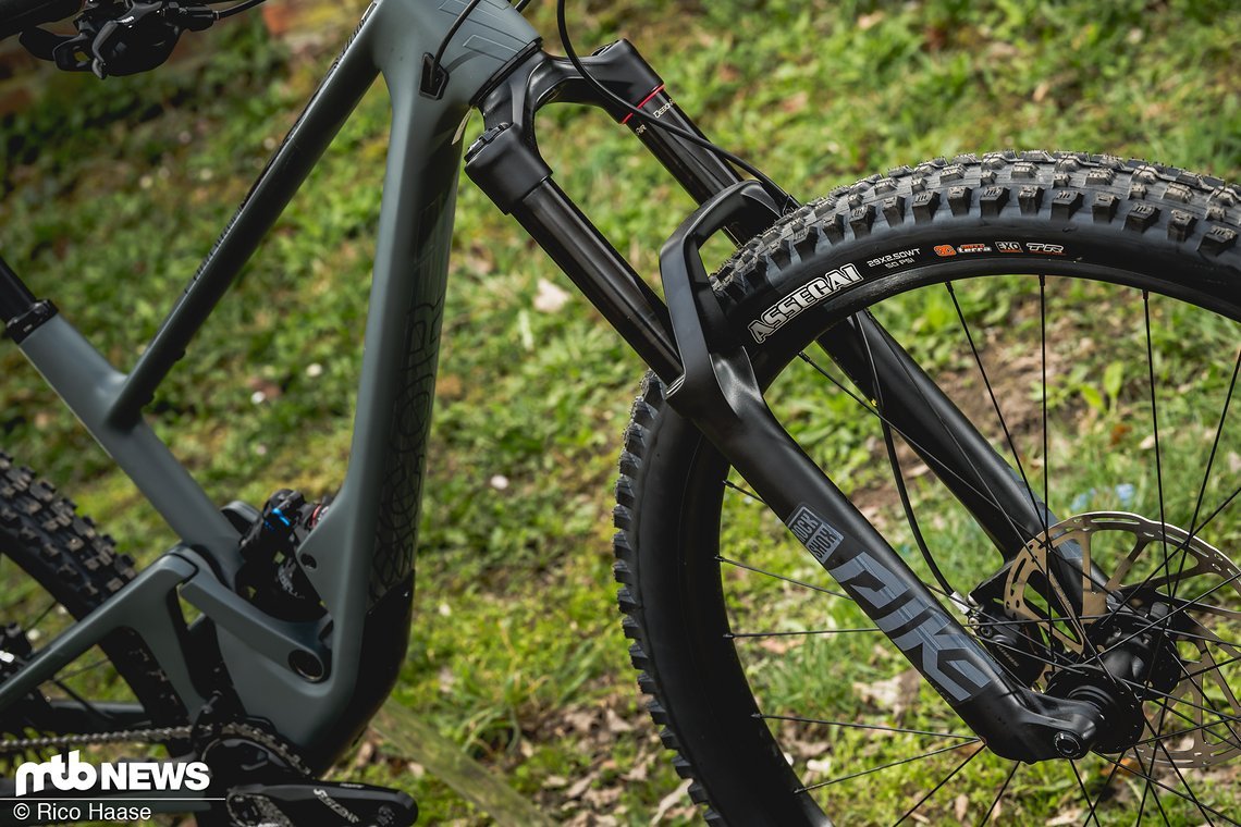

An der Front der ST-Variante werkelt bei der NX-Variante eine RockShox Pike mit 150 mm Federweg.
# An der Front der ST-Variante werkelt bei der NX-Variante eine RockShox Pike mit 150 mm Federweg.

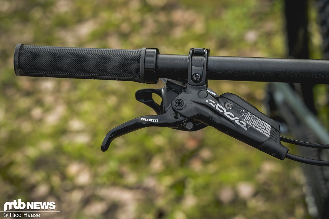

Gebremst wird an allen Versionen mit SRAM Code-Stoppern
# Gebremst wird an allen Versionen mit SRAM Code-Stoppern – insgesamt liegt der Fokus bei Scor eher auf dem Bergab- als auf dem Bergauf-Fahren.
