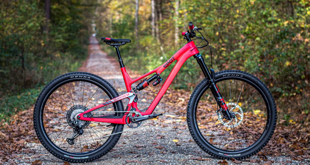

Aufbaustory: Spot Mayhem 150

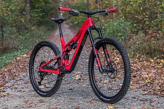

Rahmen: Spot Mayhem 150 – Matte Hot Tomato
Das Spot Mayhem ist alles andere als ein Allerweltsbike. Leider viel zu selten schafft es dieser amerikanische Traum auf zwei Räder auf unsere heimischen Trails. Da selbst die Jungs bei Lemonshox in Nürnberg, bei denen wir auch das vierte Bike der NobelHobel-Serie aufbauen durften, von Spot noch nicht wirklich viel gehört hatten, wollen wir einfach mal die oben genannten zwei Fragen für euch beantworten.
Rot, selten und sehr schick: Das Spot Mayhem 150

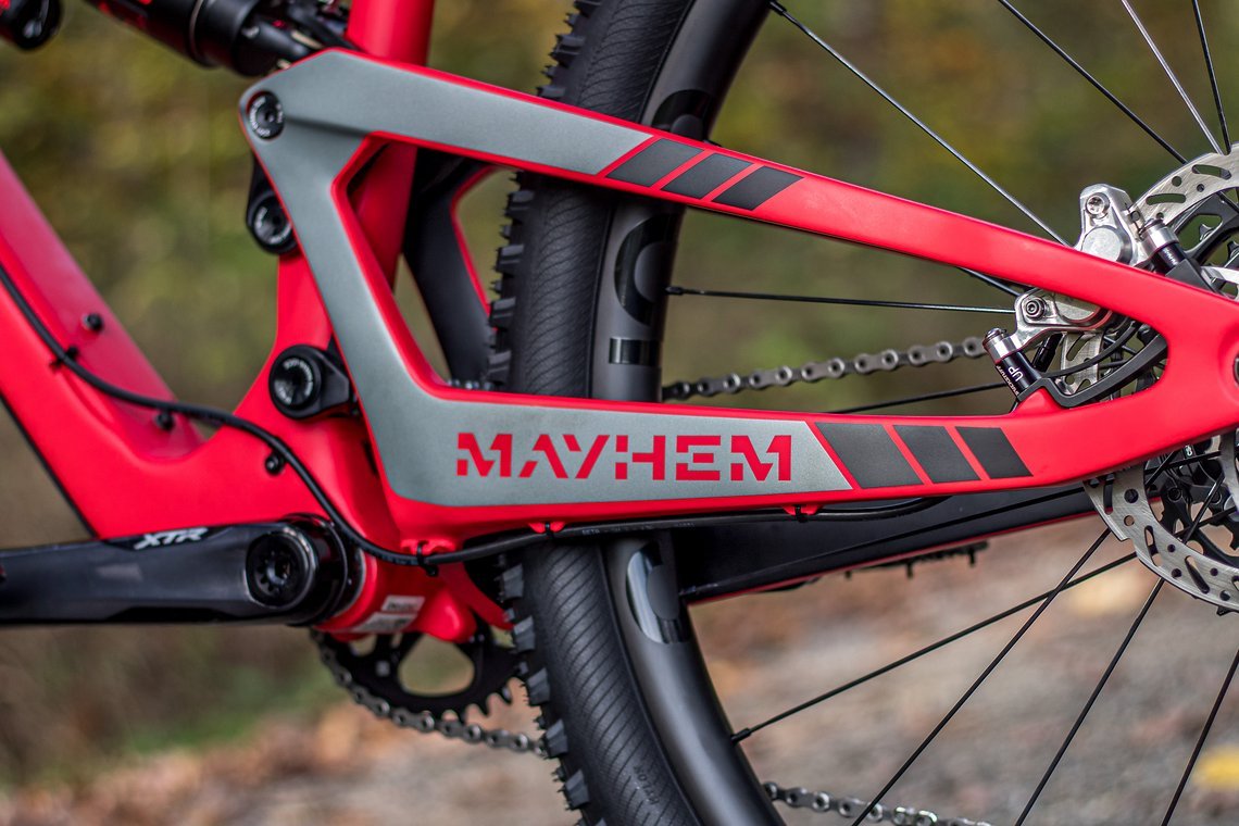

„Was is’n das für’n Bike“: Das Mayhem ist ein Bike, das mit seinen 150 mm Federweg sehr vielseitig aufgebaut und gefahren werden kann und eher als Trail- als als reines Endurobike einzuordnen ist. Nach dem Deviate Claymore, dem wir ja eine ordentliche Portion Abfahrtsgene mitgaben, wollten wir beim letzten NobelHobel noch mal einen Allrounder aufbauen, der auch bergauf richtig Laune macht. So wundert es nicht, dass am Ende die Waage bei 13,8 kg stehen bleibt (wohlgemerkt inklusive Pedale und mit Schläuchen!).

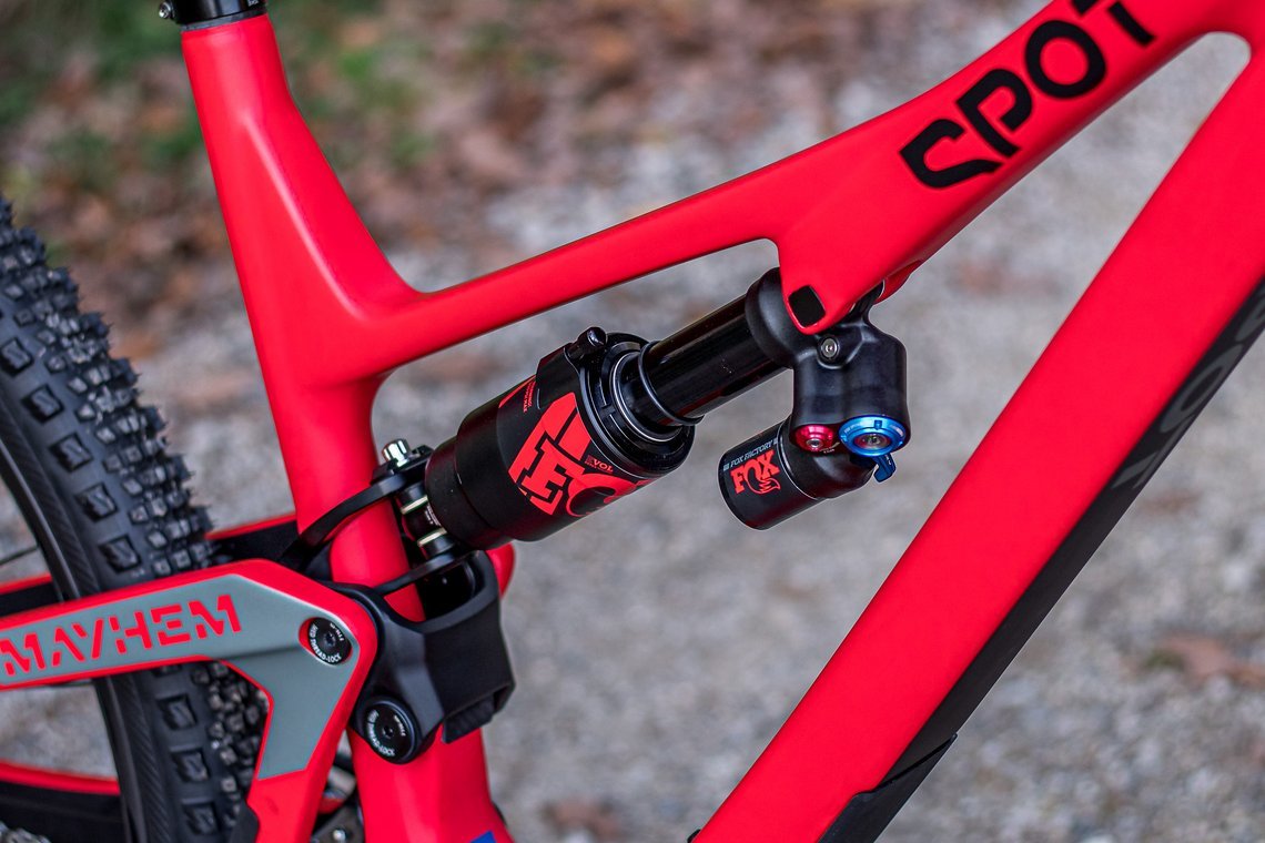

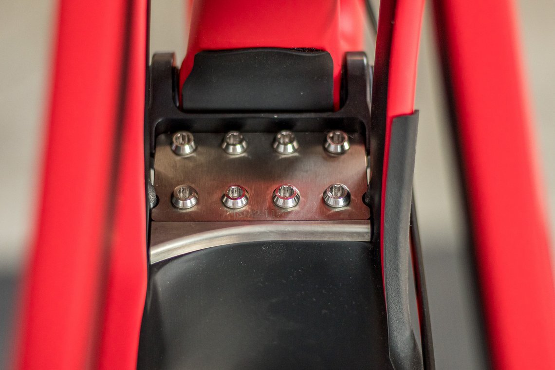

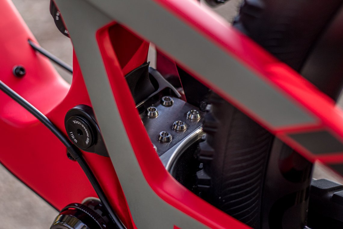

Besonders macht das Mayhem das von Spot patentierte Living Link – eine Blattfeder aus Titan, die die Energie beim Ein- bzw. Ausfedern je nach genutztem Federweg speichert und wieder freigibt, und so für ein ganz eigenes Federungsverhalten bzw. Fahrfeeling sorgen soll. Cool ist auch die mögliche Geometrieanpassung, für die man nur ein Werkzeug und laut Spot weniger als 30 Sekunden benötigen soll.
Und gegen den teilweise so gehypten Trend immer alles noch krasser zu integrieren, werden die Bremsleitungen beim Mayhem nicht durch den Rahmen geführt, sondern liegen in einer am Oberrohr extra vorgesehenen Vertiefung, um die schöne Silhouette vom Bike nicht optisch zu beeinträchtigen und Schraubern die Arbeit am Bike zu erleichtern. Alles in allem merkt man dem Spot auf jeden Fall an, dass sich hier jemand die richtigen Gedanken gemacht hat.
Sehr speziell: Der „Living Link“ aus Titan.
# Sehr speziell: Der „Living Link“ aus Titan.
Dieser speichert Energie beim Ein– und Ausfedern und soll für ein ideales Fahrgefühl sorgen.
# Dieser speichert Energie beim Ein– und Ausfedern und soll für ein ideales Fahrgefühl sorgen.

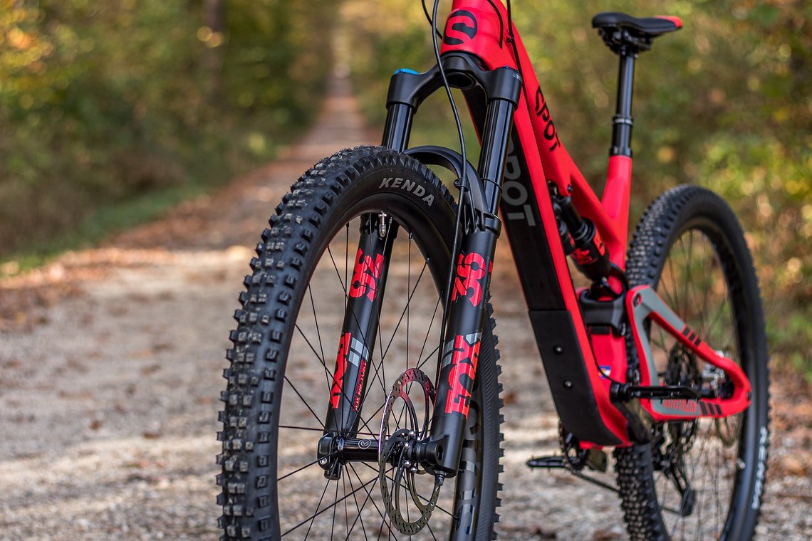

Fahrwerk: Fox 36 und X2 Dämpfer
Eines der besten Fahrwerke kommt dem allgemeinen Tenor zufolge von Fox … aber wartet mal – das ist ja gar kein Kashima? Jop, und das ist sogar ganz bewusst so gewählt. Als wir das Bike aufgebaut haben, hatten wir ursprünglich noch Gabel und Dämpfer in der Factory-Variante im Bike. Aber das Auge biket ja gewöhnlich mit, und schwarz sieht einfach viiiiel besser aus in Kombination mit dem matten Tomatenrot des Rahmens.
Also haben wir unseren ursprünglichen Plan für den Aufbau vom Mayhem geändert und auf die komplett schwarze Performance Elite-Version der 36er und vom X2 Dämpfer gesetzt, die 160 mm an der Front und wie schon geschrieben 150 mm am Heck zur Verfügung stellen.
Passt besser als Kashima: Die Fox 36 in der Performance Elite-Version und passenden Decals.
# Passt besser als Kashima: Die Fox 36 in der Performance Elite-Version und passenden Decals.
Technisch stehen die Performance-Elite-Teile den Factory-Bauteilen in nichts nach, nur eben ohne Kashima-Coating. Die 36er-Gabel kommt also ebenfalls mit der Grip2-Kartusche daher und es gibt am Fahrwerk reichlich Einstellungsmöglichkeiten, um über den Winter das passende Set-up zu finden. Da man bei so einem roten Bike schon etwas vorsichtig sein muss, um bei der Farbgebung nicht komplett über das Ziel hinauszuschießen, haben wir uns entschieden, nur den Dämpfer und die Gabel mit roten Decals von Fox zu verzieren. Blaulicht drauf, und „ab geht die Feuerwehr“!
Am Heckt sorgt ein Fox X2 für Ruhe.
# Am Heckt sorgt ein Fox X2 für Ruhe.

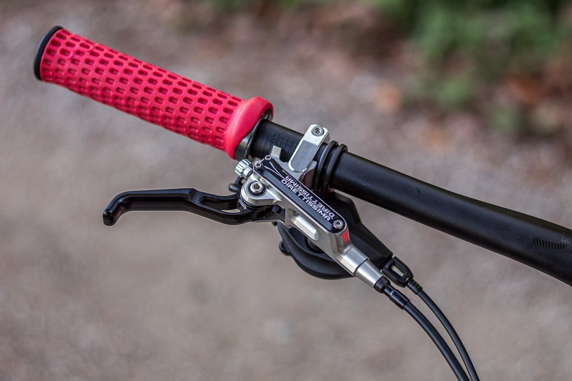

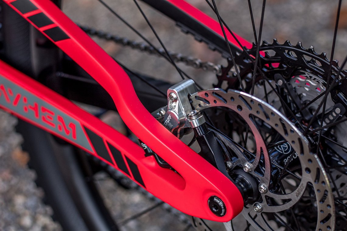

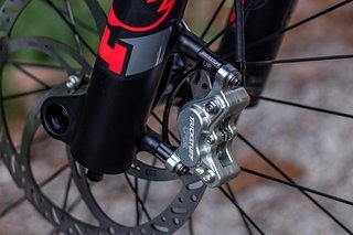

Bremsen: Trickstuff Diretissima
Noch einmal diese feinen gefrästen Hebel streicheln, den anmutig und doch zugleich starken Bremssattel mit den ebenso anmutigen und leichten Bremsadaptern mit dem Rahmen verheiraten … Ach ja, bei diesen Bremsen kommen wir einfach immer wieder ins Schwärmen. Gerade deshalb, und weil es eben nur wenige genauso begehrte Bremsen am Markt gibt, haben wir die Trickstuff für das Mayhem ausgewählt.
Die Bremsscheiben-Durchmesser geben Freunden einer zünftigen Forumsdiskussion ja immer etwas Futter, aber auch mit der sehr schicken Kombination der Trickstuff-Scheiben in 203 mm vorne und 180 mm hinten ist reichlich Bremspower verfügbar, bei etwas reduziertem Gewicht. StVZO §65 (2) – Check!
Auch am Spot kommen edle Direttissimas zum Einsatz.
# Auch am Spot kommen edle Direttissimas zum Einsatz.

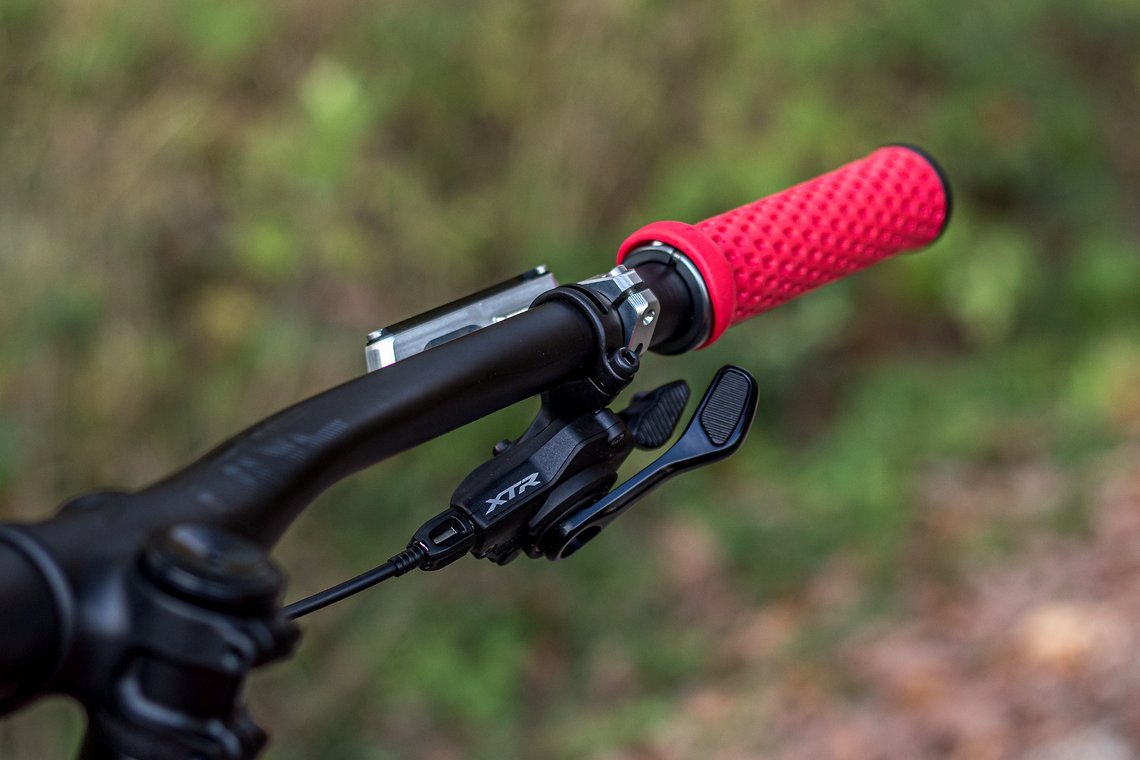

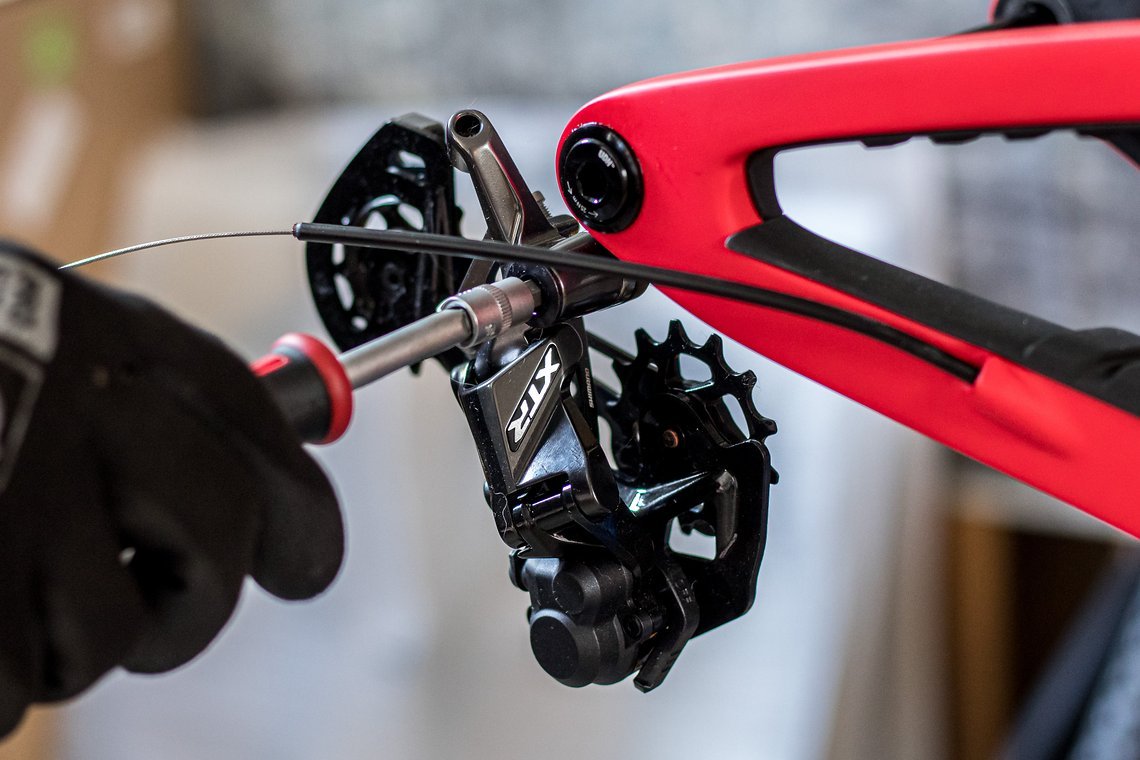

Schaltung: Shimano XTR
Ungetrübtes Schaltvergnügen ist mit Shimano’s Topgruppe definitiv garantiert. Will man das Gewicht niedrig und den Sex-Appeal eines Bikes hochhalten, ist die Topgruppe des Branchenriesen einfach eine verdammt gute Wahl. Und dass der Trigger durch die Gänge flutscht wie …Oh, guck mal, ein rosa Elefant … dürfte auch jedem Fahrradfreund bekannt sein. Mit 510 % Bandbreite nimmt die 10-51er Kassette auch längeren Anstiegen ihren Schrecken. Trigger, Schaltwerk, Kette und Kassette kommen alle aus dem obersten Regal von Shimano.
Deluxe-Schaltung
# Deluxe-Schaltung – die XTR ist über alle Zweifel erhaben.

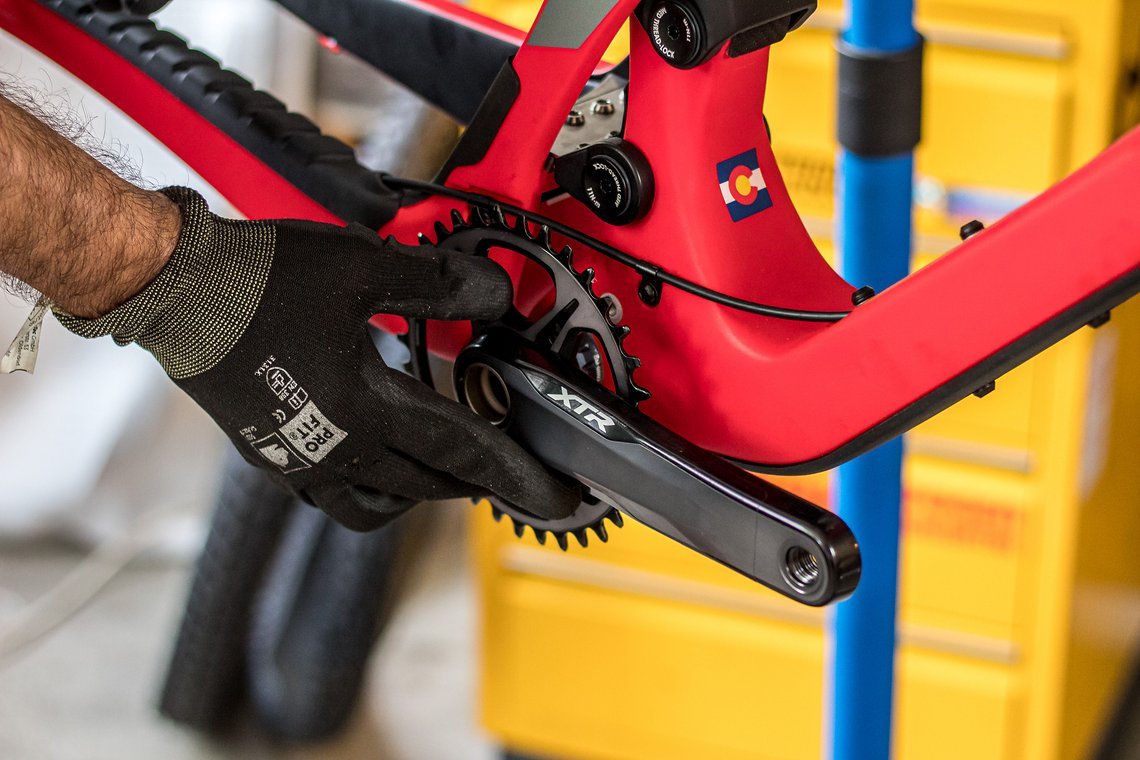

Kurbel, Innenlager & Kettenblatt: Shimano XTR
Ein komplett gruppenreiner Antrieb mit XTR – na das ist mal ein Ding. Die XTR-Kurbel ist halt auch einfach mal richtig gut und ebenso schick wie leicht. Anders als bei manchen Carbon-Kurbeln muss man sich hier wenig Gedanken um die Stabilität der Kurbel, auch bei gelegentlichem Bodenkontakt, machen. Mit 34 Zähnen hat das Kettenblatt genug Biss, um im Uphill nicht sofort auf dem Zahnfleisch zu laufen, aber auf dem Radweg auch mal den ein oder Gravelfahrer im Sprint zu erlegen. Längeren Touren steht somit nichts im Wege.
Natürlich stammen auch Kurbel …
# Natürlich stammen auch Kurbel …
… und Shifter von Shimanos bester Gruppe.
# … und Shifter von Shimanos bester Gruppe.

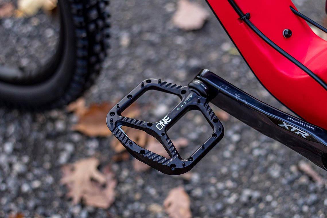

Pedale: OneUp
Die OneUp Aluminium-Pedale, die uns unsere Freunde von bike-components für dieses Projekt zugesteuert haben, passen sehr gut zum Mayhem. Sie sind solide, haben ein cleanes Design und geben vernünftigen Halt in allen Lebenslagen. 115×105 mm Standfläche, versehen mit 10 Pins pro Seite, machen barfuß-fahren unmöglich, passen aber perfekt zum gedachten Wirkungsbereich für das Spot.
Auch wenn OneUp ein direkter Variostützen-Konkurrent ist – die Pedale werden geschätzt und sind daher auch am Spot Mayhem zu finden.
# Auch wenn OneUp ein direkter Variostützen-Konkurrent ist – die Pedale werden geschätzt und sind daher auch am Spot Mayhem zu finden.

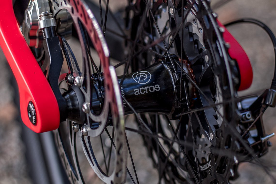

Laufräder: Acros Trail-Carbon-LRS
13,8 Kilo sind für ein Bike in dieser Federwegsklasse ein sehr ordentlicher Wert. Einen wichtigen Teil zum niedrigen Gewicht vom Mayhem trägt auch der kürzlich von Acros überarbeitete Trail-Carbon Laufradsatz bei, ganz zu schweigen von der edlen Optik, die sich wunderbar in das Gesamtbild einfügt.
Die von Acros in Deutschland gefertigten Nineteen-XC-Naben des 1550 Gramm leichten Laufradsatzes werden mit Sapim CX-Ray Messerspeichen von Hand in die Carbonfelgen eingespeicht, die mit einer Maulweite von 29 mm ideal zum Einsatzgebiet auf den Singletrails dieser Welt passen, und für eine gute Mischung aus Stabilität und beschleunigungsfreundlichem Verhalten sorgen. Ein cooles Feature ist, dass der Sound der Naben in drei unterschiedliche Intensitäten eingestellt werden kann.
Schicke Felgen …
# Schicke Felgen …
… schicke Naben: Der Acros Trail-Carbon-Laufradsatz fügt sich bestens ein.
# … schicke Naben: Der Acros Trail-Carbon-Laufradsatz fügt sich bestens ein.

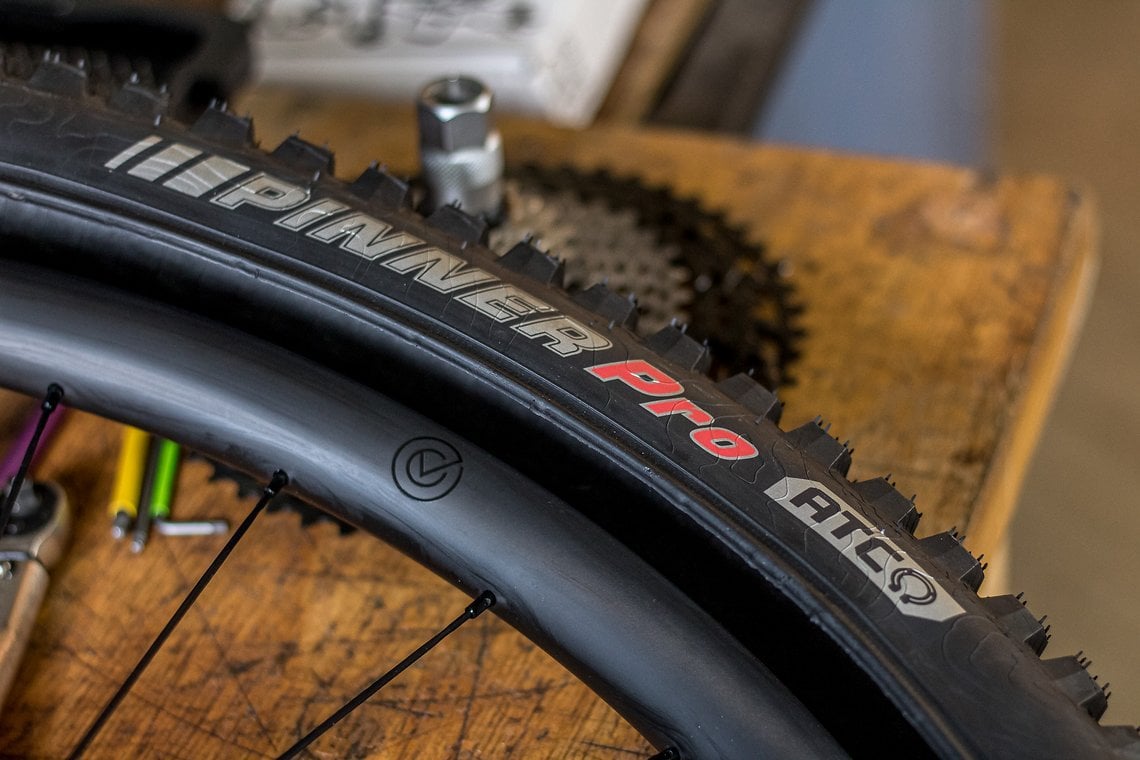

Reifen: Hellkat ATC und Helldiver AEC
Hach ja, die lieben Reifen. Für den Abschluss dieses Projektes gehen wir noch mal auf Kenda. An der Front verbauen wir den gut profilierten Hellkat in der trailoptimierten und leichteren ATC-Variante (Advanced Trail Casing). Den Helldiver hatten wir ja bereits am Phantom verbaut. Die AEC-Version (Advanced Enduro Casing) fürs Hinterrad sollte auch hier dem Pannenschutz ein bisschen mehr zuträglich sein, was bei etwas härterer Gangart sicher nicht verkehrt ist. Ins Gesamtkonzept des Bikes passt die mittlere der drei verfügbaren Karkassenvarianten deshalb unserer Meinung nach am besten.
In Sachen Pneus setzt man beim NobelHobel Nummer 4 erneut auf die Expertise von Kenda.
# In Sachen Pneus setzt man beim NobelHobel Nummer 4 erneut auf die Expertise von Kenda.

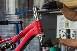

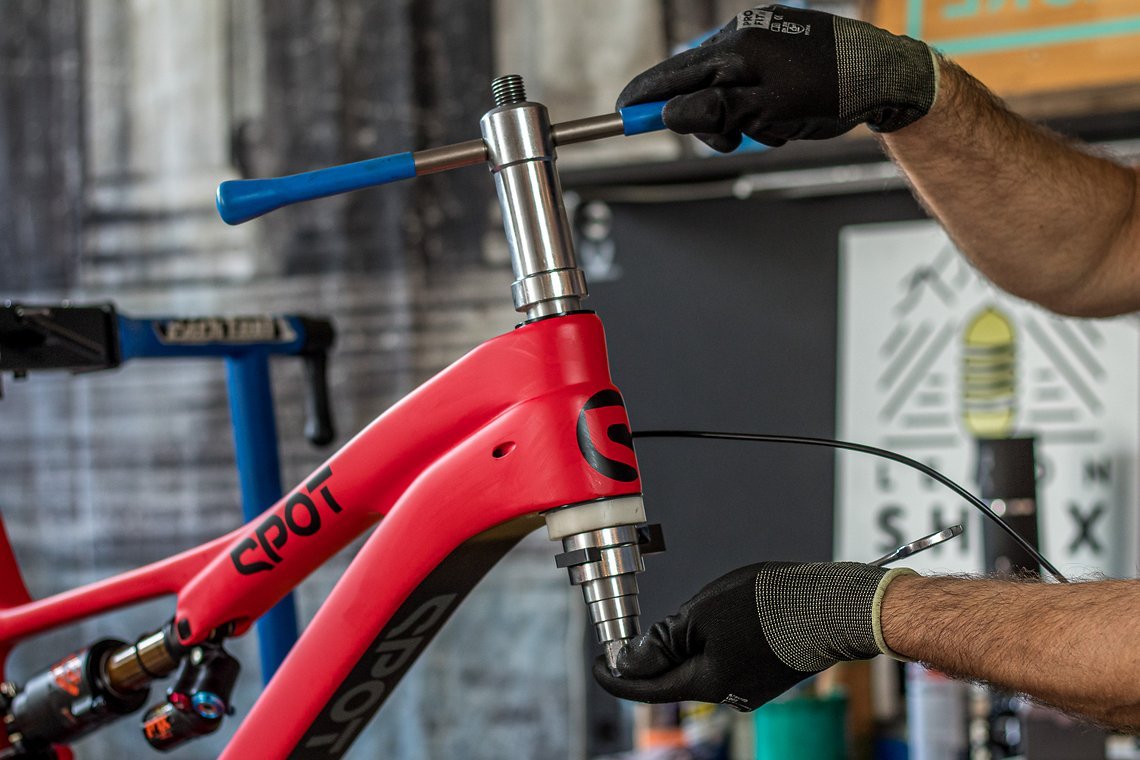

Steuersatz: Acros zs44/zs56
Steuersätze sind ein Teil am Rad, das nur wenig Wertschätzung und Aufmerksamkeit erhält. Denkt man darüber nach, ist der Steuersatz aber nicht ganz so unwichtig … außer man fährt nur geradeaus. Acros bietet bei seinem Steuersatz zwei gut gedichtete Edelstahl-Schrägkugellager, die genau das tun, was sie tun sollen, nämlich euch das Lenken ermöglichen. Dankt im Gedanken einfach mal allen Herstellern guter Steuersätze, wenn ihr in der nächsten Kurve genau dahin fahrt, wo ihr hin wollt.
Nicht spektakulär, aber wichtig: Ein guter, solider Steuersatz. Dieser kommt in diesem Fall von Acros.
# Nicht spektakulär, aber wichtig: Ein guter, solider Steuersatz. Dieser kommt in diesem Fall von Acros.

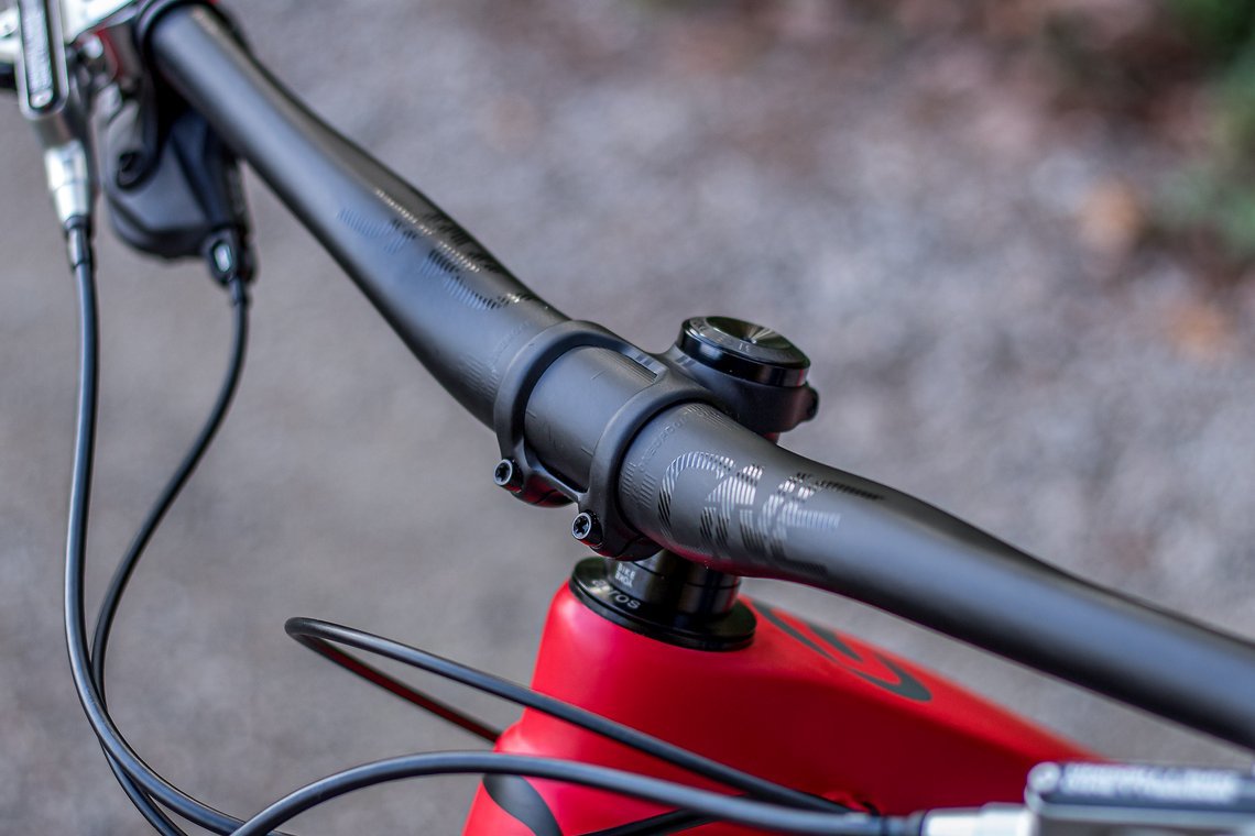

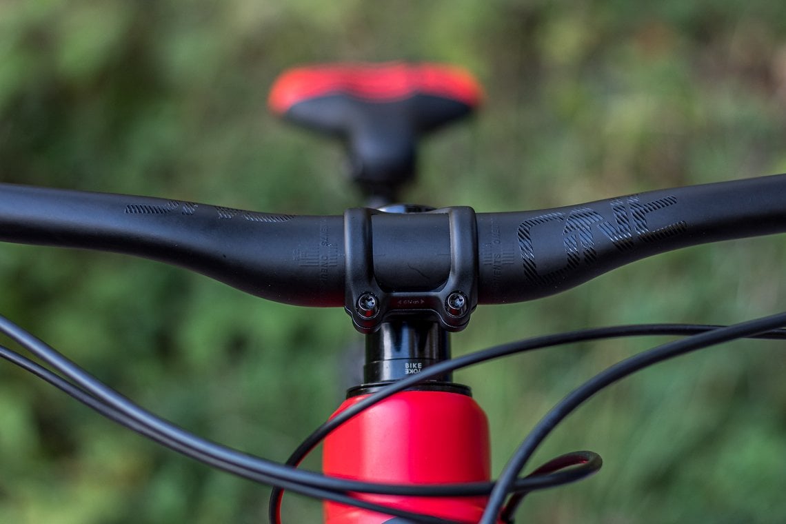

Lenker: OneUp
„Ehre, wem Ehre gebührt“ … OneUp baut aktuell einfach einen der komfortabelsten Lenker mit 35 mm Durchmesser. So ist es kein Wunder, dass wir ihren Carbonlenker für eins unserer Projektbikes verwenden … und was wir auch ganz ehrlich sagen können: Die Kombination von OneUp Lenker und unserem Barkeeper Vorbau sieht einfach unglaublich geil aus.
Der schicke, flexende Carbon-Lenker von OneUp …
# Der schicke, flexende Carbon-Lenker von OneUp …

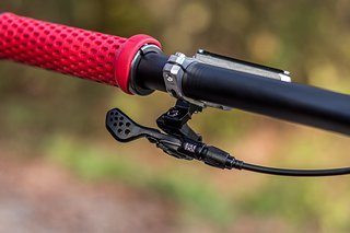

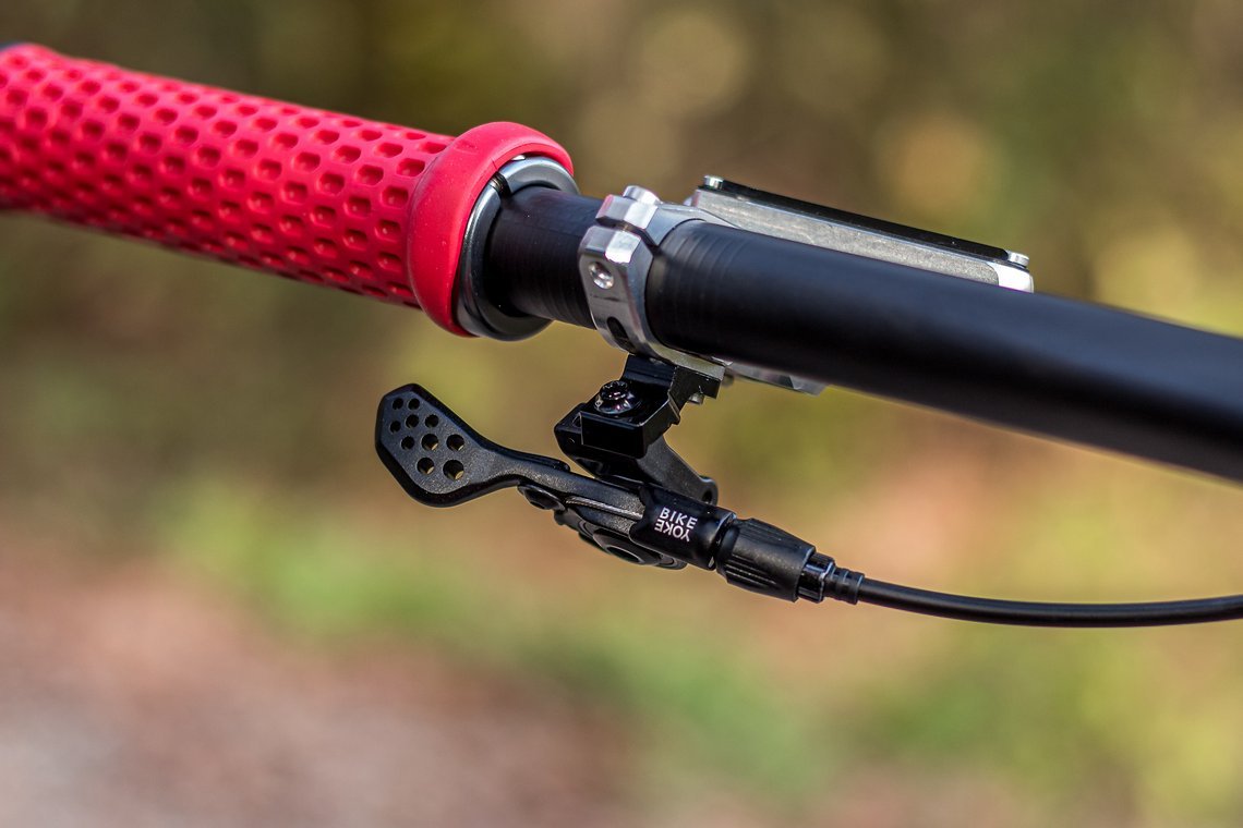

Sattelstütze, Bedienhebel, Sattel, Vorbau und Griffe kommen wieder aus dem Hause BikeYoke. Hier möchten wir noch mal drauf hinweisen, dass Sattelbreite sowie Farbe, Vorbaulänge und die Farbe der Griffe nach Kauf gerne auf den Wunsch des zukünftigen Besitzers angepasst werden. Montiert sind aktuell ein Barkeeper Vorbau in 35 mm Länge sowie eine Revive-Stütze mit 185 mm Hub. Die Breite des Sagma Sattels kann zwischen 130 und 142 mm gewählt werden. Ihr könnt auch gerne die Farbe unserer Grippy Griffe ändern, aber die aktuell roten Grippys sind eine Kleinauflage und so nicht im Handel erhältlich.
Wenn euch unsere Teile interessieren, einfach mal auf www.bikeyoke.de vorbeischauen …
… wird mit dem hauseigenen BikeYoke Barkeeper-Vorbau kombiniert.
# … wird mit dem hauseigenen BikeYoke Barkeeper-Vorbau kombiniert.

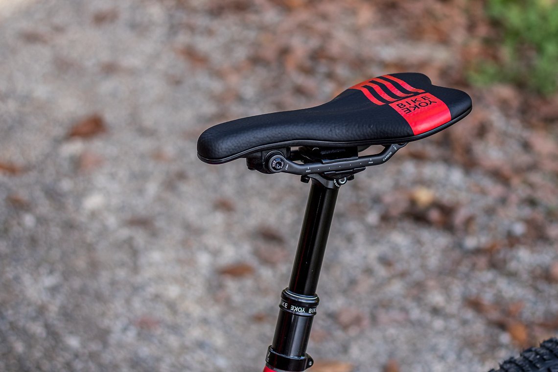

Selbstverständlich sind auch die passende BikeYoke Revive-Stütze und der Sagma-Sattel mit an Bord.
# Selbstverständlich sind auch die passende BikeYoke Revive-Stütze und der Sagma-Sattel mit an Bord.
Last, but not least: auch die Grippy-Griffe sowie der Triggy-Hebel stammen von BikeYoke.
# Last, but not least: auch die Grippy-Griffe sowie der Triggy-Hebel stammen von BikeYoke.

  1. Frage in die Runde, ich habe nichts anderweitiges finden können. Spot Bikes gibt es ausschließlich im Direktbezug beim Hersteller?
    Das ist korrekt, 199USD Versand + Ü-Ei beim Zoll. Leider können sie nicht mehrere Rahmen zusammen verschicken (damit der Versand billiger wird). LG
  2. Ein Vorteil wäre, dass man sich ein paar Lager spart. Die Lebensdauer einer ausreichend dimensionierten Blattfeder dürfe recht hoch sein. Ist imho jedenfalls die bessere Lösung als flexible Streben, allerdings ohne dessen Gewichtsvorteil.
    Ein weiterer potentieller Vorteil (nicht hier) könnte sein, dass man über eine entsprechende Einstellung die Orientierung und damit die Spannung je FW-Abschnitt einstellen könnte und damit die Kinematik auf einen gegebenen Dämpfer anpassen könnte. Letzteres dürfte aber kompliziert sein und Anwender schnell überfordern.
    Lager sparen sie daduruch nicht. Es würde auch ohne diese Feder (wie andere VPP auch) funktionieren.
    Es geht darum, mehr Federkraft im mittleren Federweg zu generieren, das Rad fährt sich "poppiger".
    Wenn du dir die Kennlinie anschaust: du brauchst mehr Kraft für die ersten 25% des Federweges (Kurve ist steiler), danach ist die Kurve bis ca 75% flacher, danach wieder steiler.
    LG
  3. Sorry, Korrektur:
    du hast Recht, es würde ohne nicht funktionieren, denn das zweite Lager (auf der Seite der Schwinge) fehlt, hier gut ab ca 3:20 sichtbar:
  4. Ich habe mir die Videos dazu angeschaut.
    Um es allen simpel zu erklären: Es ist wie eine zweite Feder im mid stroke Bereich. Vom ca 25% bis 75% des Federwegs ist die Federhärte höher, Rebound logischerweise schwächer, rad poppiger.
    Ich stelle mir es so vor: ich würde es mit etwas mehr Rebound abstimmen und verspreche mir davon mehr Antriebseffizient, bei Durchschlägen hingegen(>> 75%) hilft die Feder der Zugstufe (und mir, nicht über dem Lenker zu gehen). In dem Bereich, in dem ich mich 95% der Zeit bewege, fährt sich das Rad wie gewohnt.
    Ich bestelle mir das 130er in schwarz und baue es in 11,5kg auf. Bin gespannt!
    Hmm... also ich empfehle Dir, die Animation nochmal anzuschauen und deinen Text nochmal zu überdenken. smilie
  5. Hmm... also ich empfehle Dir, die Animation nochmal anzuschauen und deinen Text nochmal zu überdenken. smilie
    smiliehehe, das hab ich gemacht, bzw die bessere animation gefunden.
    alles gut. die federkraft wird im mid-stroke VERRINGERT, nicht vergrössert. ich frage mich eigentlich wozu das gut sein soll. nach meinem verständnis würde das rad gerade dort einfacher durch den federweg rauschen und eig. überdämpft sein oder? will man das? naja, ich berichte, wenn ich es aufgebaut habe 😵
