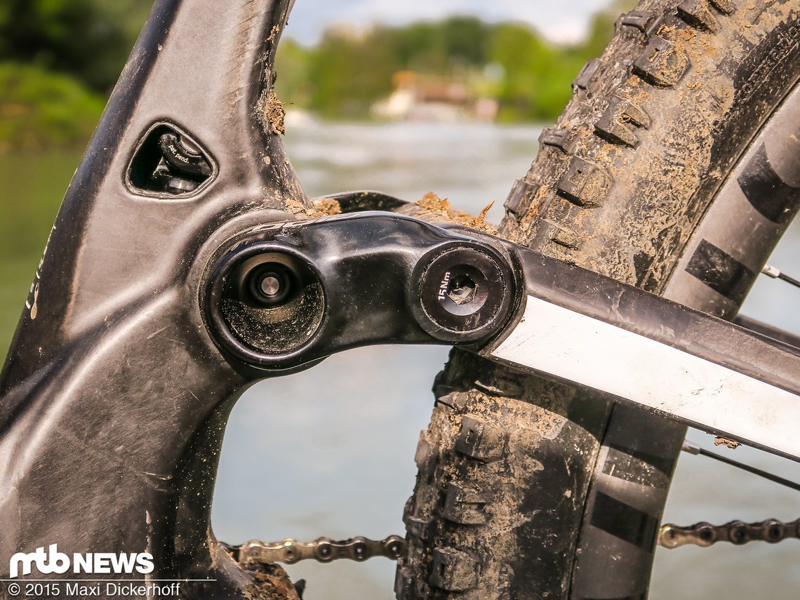

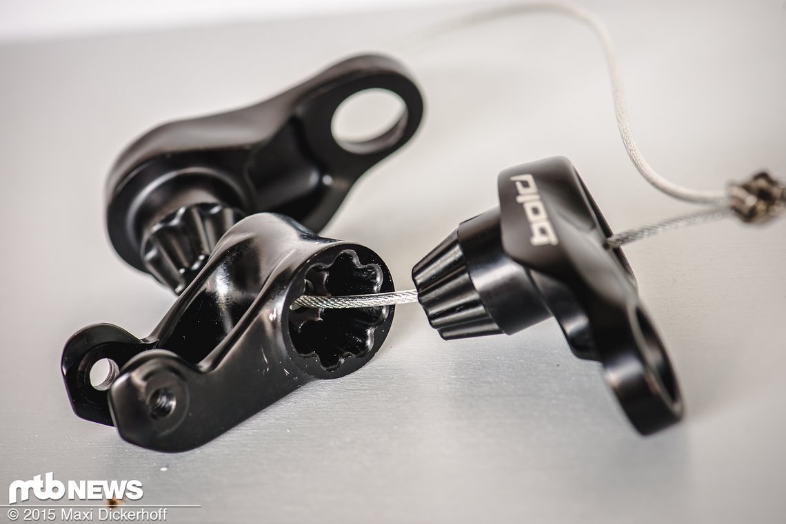

Da die Wippe sowohl außen wie innen im Rahmen sitzt ohne durch eine Öffnung geführt zu werden, besteht sie aus drei Teilen. Die beiden äußeren Schmiedeteile werden beidseitig in die groß dimensionierten Lager (30 mm Wellendurchmesser) gesteckt, in deren Mitte im Inneren des Rahmens das dritte Teil der Wippe sitzt – die Anlenkung des Dämpfers. Während die äußeren Bauteile über kürzesten Hebelweg direkt an der Brücke der einteiligen Sitzstrebeneinheit verschraubt werden, nimmt die innen liegende Wippe den Dämpfer auf. Durch eine konische Verzahnung zwischen den drei Bauteilen ergibt sich eine formschlüssige Verbindung, welche von einer leichten Titanschraube gesichert wird.
Das Herzstück des Rahmens
# Das Herzstück des Rahmens – Außen verschraubt an der einteiligen Sitzstrebe und innen mit Dämpferaufnahme: Der Rocker-Arm, welcher den Dämpfer anlenkt.

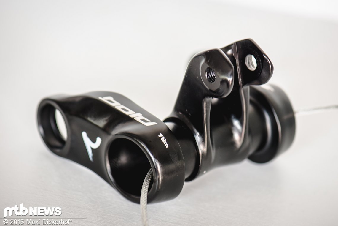

Dreiteiliger Rocker-Arm aus kaltgeschmiedetem Aluminium
# Dreiteiliger Rocker-Arm aus kaltgeschmiedetem Aluminium – Die kompakte Bauweise, der breite Lagersitz auf den Umlenkhebeln selbst und die formschlüssige Verzahnung sollen eine norme Steifigkeit bei geringem Gewicht ermöglichen.

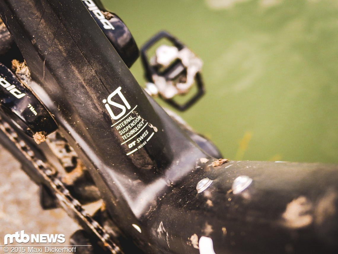

Internal Suspension Technology (IST)
Doch warum platzieren die Schweizer ein wärme-empfindliches Bauteil wie den Dämpfer in einer geschlossenen Hohlkammer? Die Antwort, die Vincenz gibt, scheint einleuchtend zu sein: Durch stetig wachsende Rohrquerschnitte an modernen Carbon-Rahmen würden sich im Inneren der Konstruktionen immer größere ungenutzte Volumen ergeben, während die außen liegenden Fahrwerkskonstruktionen nicht zuletzt dadurch immer aufwendiger um die dicken Rohre herum konstruiert werden müssten. Dieser begrenzte Bauraum sorge dafür, dass immer längere Hebel notwendig seien, worunter vor allem die Steifigkeit leiden würde.
Bei Bold Cycles setzt man auf einen voll integrierten Dämpfer, der im Übergang von Sitz- und Unterrohr platziert ist. Der Rocker-Arm muss demnach nicht um das Sitzrohr herum geführt werden, sondern übersetzt die Kraft über einen sehr kurzen Hebel direkt auf den Dämpfer im Rahmeninneren. Eine durchgehende Achse wird somit überflüssig, da die Hebel selbst in den groß dimensionierten Lagerpunkten verankert sind. Durch diese Konstruktion ergeben sich besonders kurze Abstände zwischen Hinterbau- und Dämpferaufnahme am Rocker-Arm.
  • mehr Steifigkeit ganz ohne steifere Achsen oder dickere Wandstärken im Bereich der Hinterbaukonstruktion
  • besseres Gewichts-Steifigkeits-Verhältnis
  • vor äußeren Einflüssen geschützter Dämpfer
  • besonders gute Kinematik (brems- und antriebsneutral und dennoch traktionsstark)
  • 3-teilige Kennlinie: degressiv im SAG (bis 30% Federweg), anschließend linear und progressiv gegen Ende (ab 110 mm Federweg)
  • besonders tief und zentral gehaltener Rahmenschwerpunkt
  • mehr Platz im Rahmendreieck – z.B. für eine große Trinkflasche
  • eigenständige, fast schon Hardtail-artige und aufgeräumte Optik

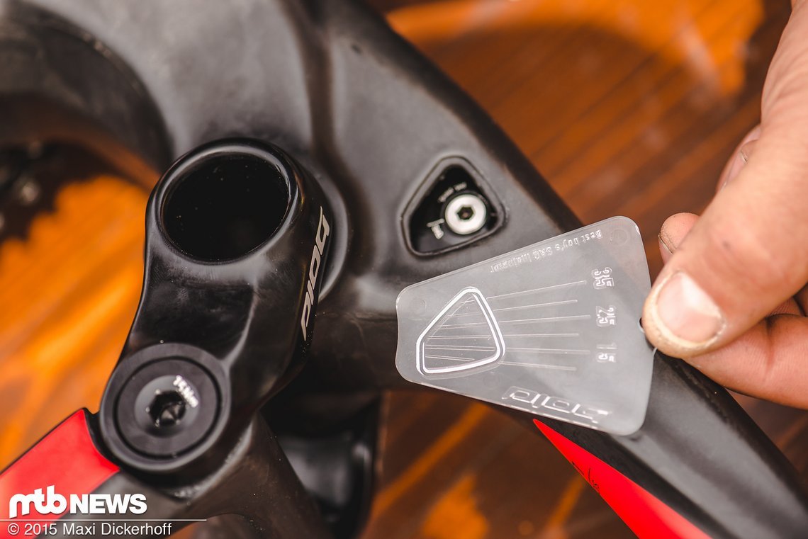

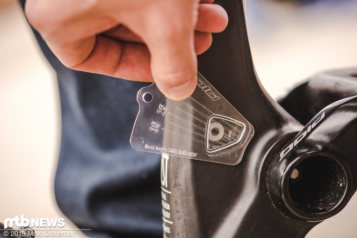

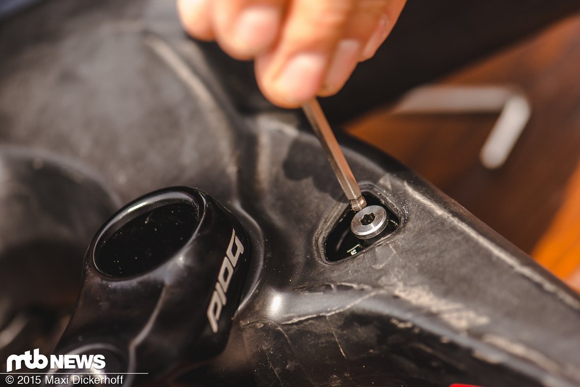

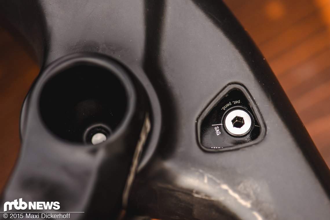

Um den SAG einzustellen, bietet der Rahmen eine zweite, kleine Montageöffnung auf Höhe des Umlenkhebels. Entfernt man die mit Luftfinnen versehene Abdeckkappe, so hat man freie Sicht auf den Umlenkhebel, welchem ein SAG-Indikator aufgelasert ist. Um den SAG genau ablesen zu können bedarf es dem sogenannten „Best Boy´s SAG Indicator“ – einer kleinen Plastikkarte, die formschlüssig in die Montageöffnung gesteckt wird und über eine Skala mit dem SAG Indikator auf dem Umlenkhebel abgeglichen werden kann.
Zwar ist der Ein- und Ausbau des Dämpfers sowie dessen Einstellung in der Tat kinderleicht, doch ist das vor allem auch dem angepassten Dämpfer zu verdanken. Wer anstelle des DT Dämpfers einen herkömmlichen Dämpfer nachrüsten möchte hat in dem Fall das Nachsehen, und wird diesen für alle Einstellarbeiten zumindest an der unteren Aufnahme ausbauen müssen.
# Best Boy´s SAG Indicator – So einfach lässt sich der SAG am Linkin Trail ablesen.
SAG-Indikator auf der Wippe und Messskala auf der Plastikscheibe
# SAG-Indikator auf der Wippe und Messskala auf der Plastikscheibe – Die Scheibe sitzt fest in der Montageöffnung über der Wippe und ermöglicht so eine präzise SAG-Bestimmung. Die Rahmenöffnung wird durch eine mit Lufteinlassöffnungen versehene Kunststoffkappe verschlossen.

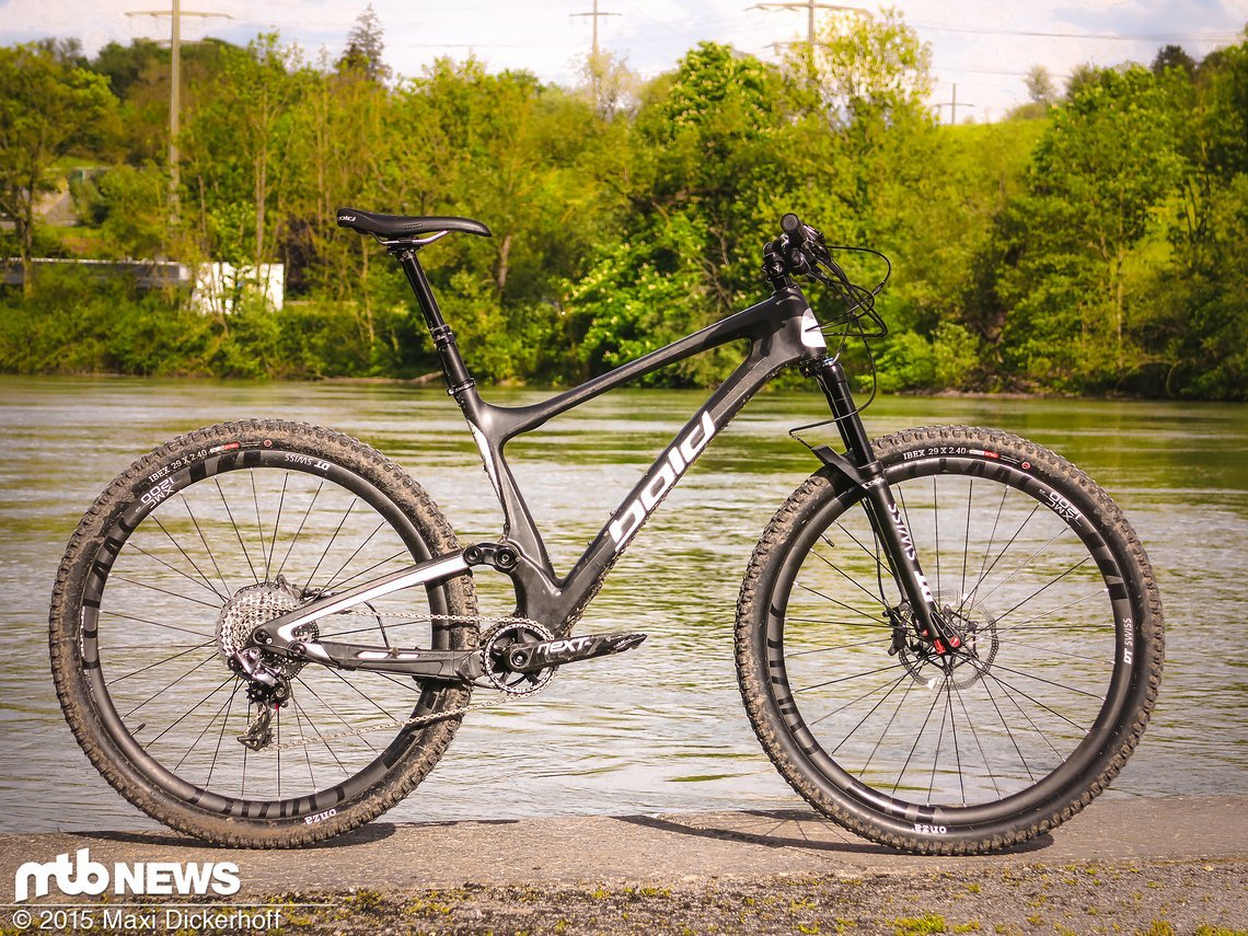

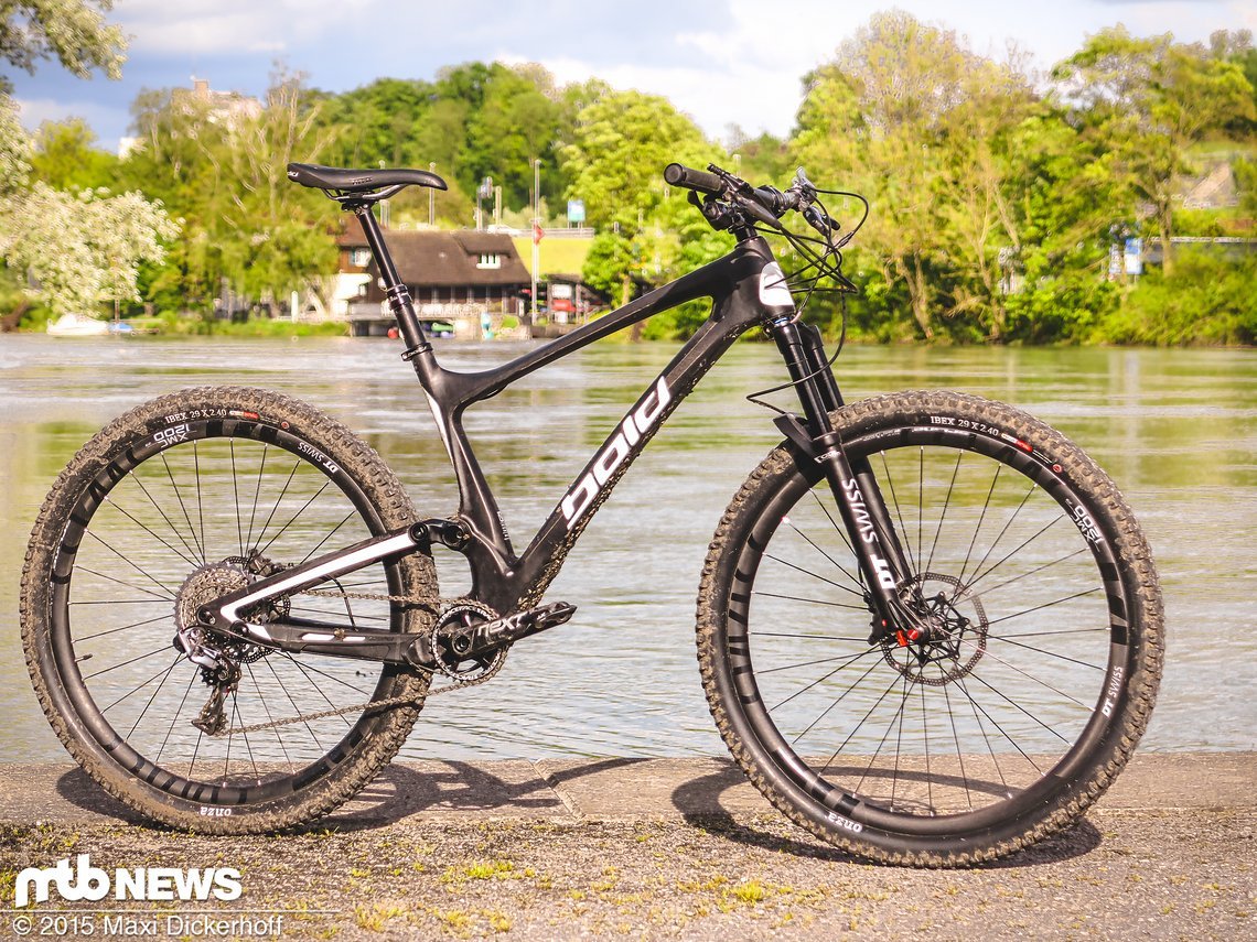

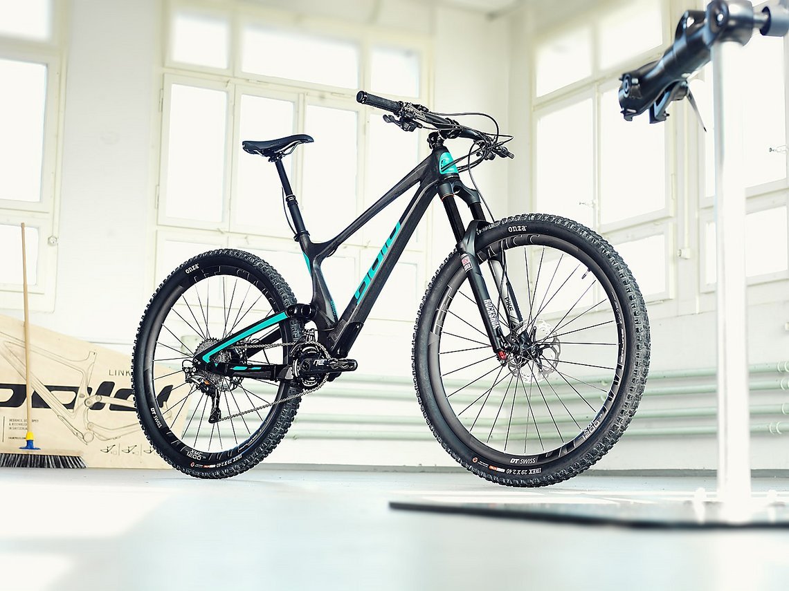

Doch kann das Linkin Trail Race Day so viel wie sein Preis verspricht? Wir haben versucht, das auf einer kurzen Runde im Rahmen der Bike Days Solothurn herauszufinden. Hier unser erster Fahreindruck.
Unser Test-Bike, das Linkin Trail Race Day, mit breiten 2,4" Onza Reifen.
# Unser Test-Bike, das Linkin Trail Race Day, mit breiten 2,4" Onza Reifen. – getestet in Größe "large".

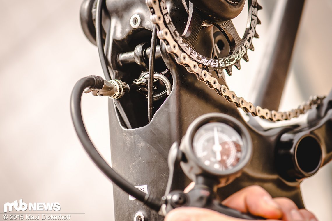

Das Setup ging wie versprochen überraschend unkompliziert vonstatten. Das Abschrauben der zweifach gesicherten Abdeckplatte am Unterrohr ist dabei der „aufwändigste“ Arbeitsschritt. Anschließend läuft alles wie gewohnt ab, nun ja – fast zumindest. Der SAG muss nämlich nicht über den Dämpferhubs gemessen werden, sondern kann praktisch über den SAG-Indikator und eine dazugehörige Plastikkarte mit SAG-Skala abgelesen werden. Einfach den Strich auf dem Umlenkhebel und die Skala der Karte abgleichen und schon weiß man über den SAG bescheid. Bold Cylces empfiehlt ein Setup um ca. 30% SAG – bei uns beläuft sich die Einstellung genau auf 28%, wobei wir es vorerst belassen. Die DT Swiss Gabel stimmen wir auf 22% SAG ab. Kurz noch Sattel und Cockpit einstellen und schon kann es losgehen.
Fast zumindest, denn eine Sache fällt bei der Satteleinstellung sofort auf. Das Kabel der Variostütze ist nur bis zum Ende des Oberrohrs innen verlegt. Aufgrund des im Sitzrohr positionierten Dämpfers ist eine „Stealth“-Stütze leider nicht möglich. Am sonst so aufgeräumten und modernen Rahmen fast schon ein kleines Ärgernis. Ebenfalls nicht jedermanns Sache ist die zwingende Notwendigkeit eines Remote-Hebels für den Dämpfer, dessen drei Druckstufen-Modi sich aufgrund seiner Position ohne Remote nicht während der Fahrt einstellen lassen könnten.
Dank abgewinkeltem und drehbarem Ventil leicht zu erreichen.
# Dank abgewinkeltem und drehbarem Ventil leicht zu erreichen. – Der individuell auf das Linkin Trail angepasste Dämpfer ermöglicht einen kinderleichten Setup-Prozess.

Aufsitzen und wohlfühlen, so lässt sich der erste Eindruck beim Aufsitzen wohl am besten beschreiben. Alles in allem passen alle Winkel und Distanzen, lediglich die Gesamthöhe kommt mir im Vergleich zu meinen favorisierten Bikes (330 mm BB-Höhe) dieser Klasse etwas höher vor. Evtl. der Preis, den man zahlen muss, wenn man auch mit etwas kleineren 27Plus-Laufrädern noch ausreichend Bodenfreiheit haben möchte. Bei einer effektiven Tretlagerhöhe von nur 342 mm (bei 29″ x 2,4″) ist die Kritik jedoch eher meiner persönlichen Vorliebe zuzuschreiben.
Es sitzt sich sportlich, jedoch nicht zu sehr gestreckt auf dem recht langen Linkin Trail. Den langen Radstand merkt man dem Bike dank etwas steilerem Lenkwinkel kaum an – erst in der Abfahrt sollte er sich durch angenehme Laufruhe positiv bemerkbar machen. Auf der Anfahrt zum Trail muss der Hinterbau seine Antriebsqualitäten unter Beweis stellen, was er selbst im offenen der drei Betriebsmodi (Open. Drive. Lock.) eindrucksvoll tut. Bleibt man mit gleichmäßigem Tritt im Sattel sitzen, so lassen sich lediglich minimales Wippen aber keinerlei störende Antriebseinflüsse auf das Fahrwerk feststellen. Erst wenn man aus dem Sattel geht, den Hinterbau entlastet und das Heck aus dem SAG kommt, spürt man, wie der Hinterbau unter starkem Kettenzug aus dem Federweg gezogen wird – nicht weiter störend, doch auf unwegsamen Singletrail-Auffahrten führt das hier und da zu leichtem Traktionsverlust. Die Lösung: einfach sitzen bleiben!
Schaltet man in den mittleren „Drive“-Mode, so wird das Fahrwerk so straff wie es bei andern Herstellern im „Lock“-Modus der Fall ist. Dennoch werden Schläge weiterhin gut verarbeitet. Der „Lock“-Modus entspricht einem richtigen Lock-Out und erweist sich im Geländeeinsatz als überflüssig – lediglich aus Asphalt-Verbindungen mache ich von ihm Gebrauch.
Uphill
Rahmen und Laufräder, die im Übrigen eine Neuheit aus dem Hause DT Swiss sind, können ihre enorme Steifigkeit nicht verbergen, schade dass die Gabel in diesem Punkt nicht mithalten kann. Mit beachtlicher Effizienz bringt das Bold die Antriebsenergie auf den Boden. Unterstützt wird der vortriebsstarke Charakter des Bikes vom straffen, aber fein ansprechenden Fahrwerk. Obwohl der Hinterbau sensibel auf Hindernisse am Untergrund anspricht, gibt er nur das allernötigste an Federweg frei. Durch seine straffe Charakteristik (Kennlinie + Dämpfer-Tune) steht der Hinterbau stets hoch im Federweg und sackt nicht unnötig weg. Das Ergebnis ist eine konstante Geometrie sowie eine angenehme Sitzposition, die vom Federverhalten nicht negativ beeinflusst wird.
Downhill
Geht es bergab, so nimmt der Hinterbau zwar alle Schläge auf, verarbeitet dieses jedoch auf kürzestem Hub und ist somit effizient aber nicht gerade „plush“. Für versierte Fahrer eine willkommene Eigenschaft, die dafür sorgt, dass das Heck definierte Rückmeldung vom Untergrund gibt und nicht planlos im Federweg herumschwabbelt. Auf Fahrfehler reagiert das Bike dadurch jedoch relativ bissig, was weniger versierten Fahrern wohl eher negativ auffallen dürfte. Auch die enorme Steifigkeit des Gesamtsystems verlangt nach einem sehr präzisen Fahrstil, da das Bike dadurch kaum Fehler verzeiht. Wer all das für sich zu nutzen weiß, wird das Linkin Trail schnell lieben lernen, folgt es den Vorgaben des Fahrer doch mit einer bestechenden Präzision und einer Spaß bringenden Spritzigkeit.
Da der Dämpfer durch das straffe Druckstufen-Tune erst bei sportlicher Fahrweise sein volles Potenzial entfaltet, wirkt er bei zurückhaltender Gangart etwas unkomfortabel. Dafür vermag er aggressive Fahrmanöver perfekt umzusetzen, was insbesondere schnelle Kurvenfahrmanöver zur wahren Freude werden lässt. Auch ungestüme Aktionen steckt der Hinterbau problemlos weg, so gestattet der Hinterbau dank spürbarer Progression auch unsanfte Landungen ohne diese mit einem Durchschlag zu quittieren. Das Linkin Trail ist ein richtig sportliches Trail-Bike, oder anders gesagt: ein XC-Bike für Downhill-Fahrer. Lediglich die Frage nach der Hitzebeständigkeit des Dämpfers liess sich auf unserer Testrunde nicht klären.

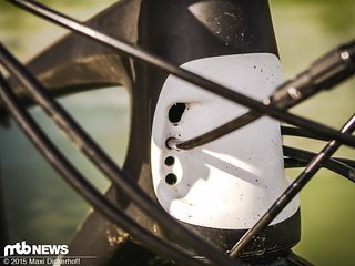

Nicht nur Kabeleingang, sondern auch Lufteinlass
# Nicht nur Kabeleingang, sondern auch Lufteinlass – Über die oberen großen Bohrungen soll Luft durch den Rahmen strömen und so für Zirkulation und Kühlung im Dämpferbereich sorgen. Eine Abdeckung mit Lufteinlassöffnungen verschließt optisch sauber die Wartungsöffnung.

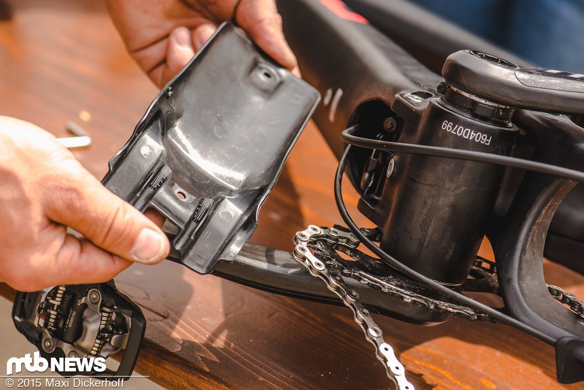

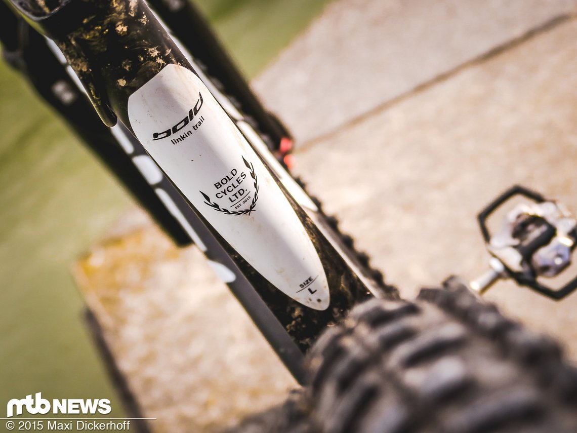

Unterrohrschutz, Kabelführung und Abdeckkappe zugleich
# Unterrohrschutz, Kabelführung und Abdeckkappe zugleich – Lediglich zwei Schrauben müssen entfernt werden und schon hat man Zugang zum Dämpfer.

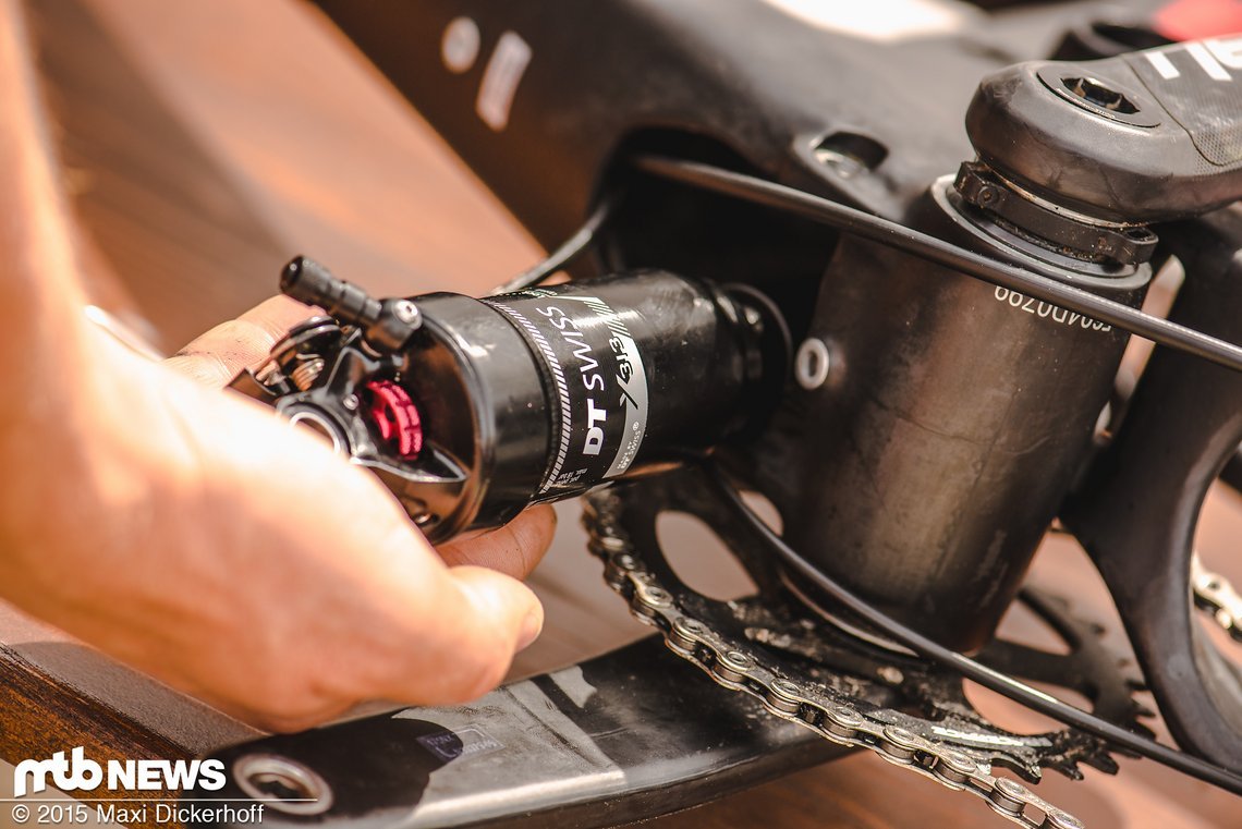

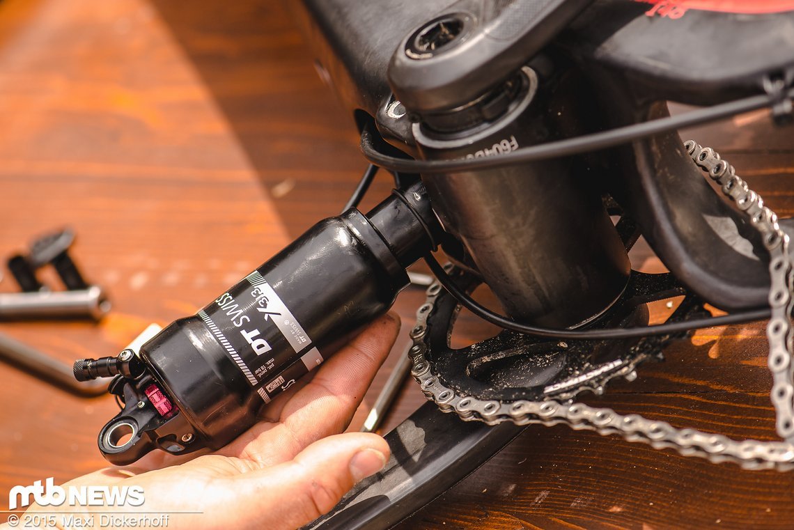

Schraube lösen und Dämpfer ausbauen
# Schraube lösen und Dämpfer ausbauen – Für den Dämpferausbau lässt sich die Verschraubung im Handumdrehen über die kleine Montageöffnung lösen.
Der Dämpfer kann nach unten herausgezogen werden.
# Der Dämpfer kann nach unten herausgezogen werden.
Kaum Mehraufwand als bei anderen Systemen.
# Kaum Mehraufwand als bei anderen Systemen.

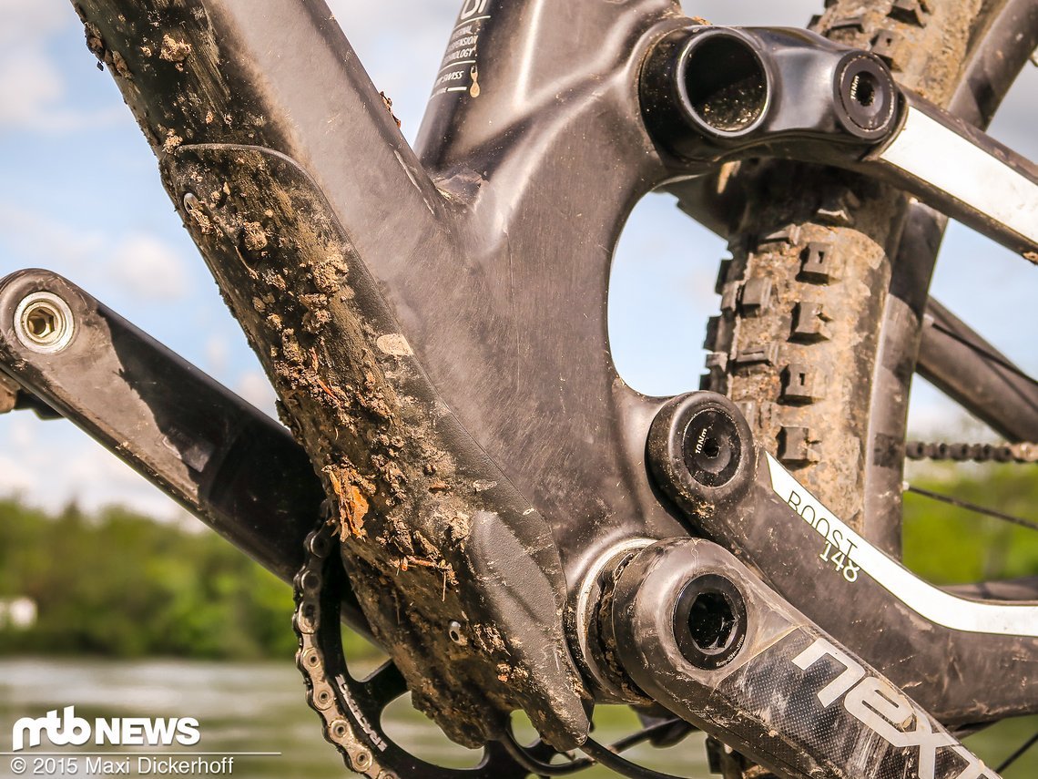

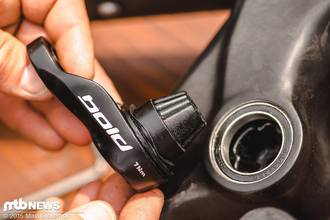

Formschlüssige Verbindung mit großem Lagersitz
# Formschlüssige Verbindung mit großem Lagersitz – Durch die flächige Unterbrechung der Verzahnung ist eine falsche Positionierung ausgeschlossen.

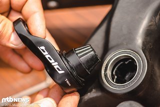

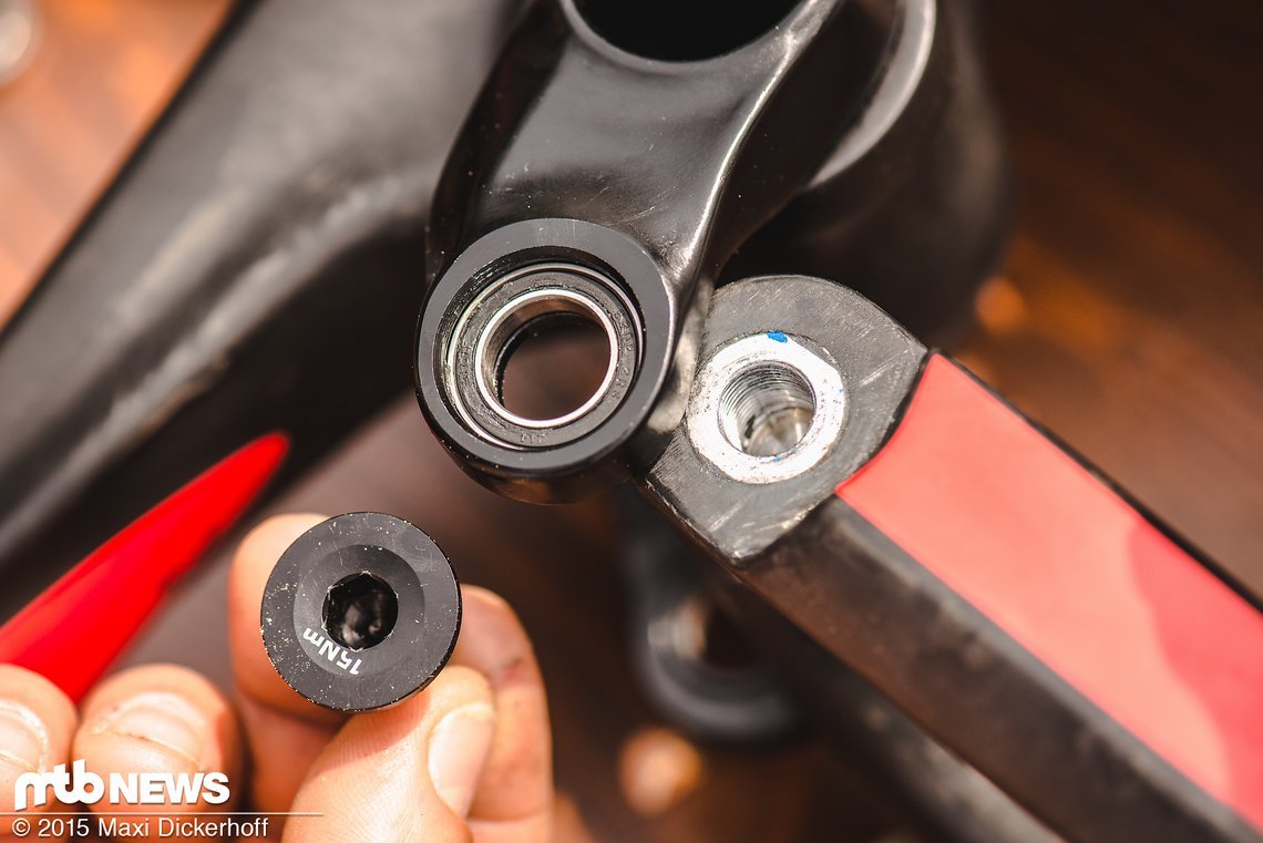

Verschraubung von Rockerarm und Sitzstreben
# Verschraubung von Rockerarm und Sitzstreben

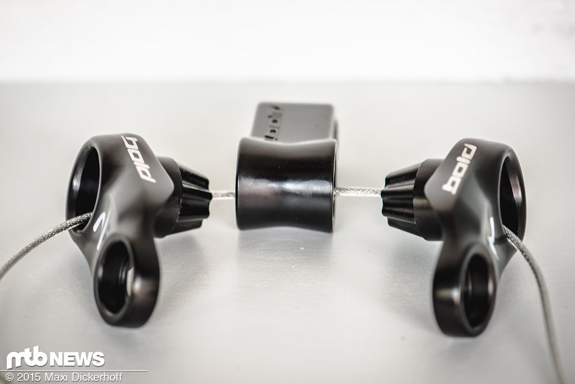

Dreiteilig, aber ohne durchgehende Achse
# Dreiteilig, aber ohne durchgehende Achse

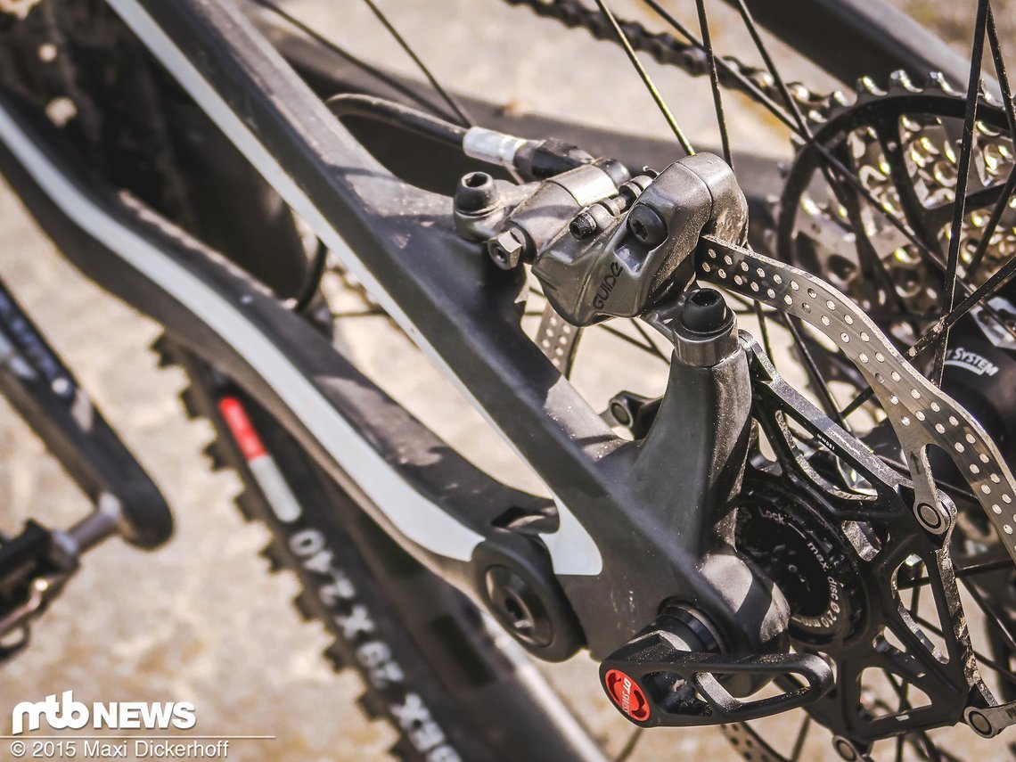

Post Mount Aufnahme am Hinterbau
# Post Mount Aufnahme am Hinterbau

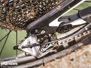

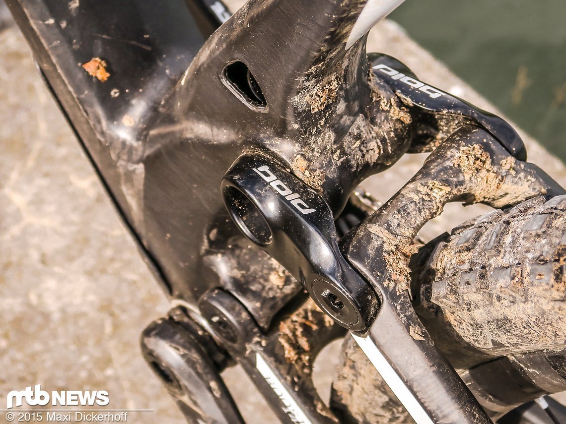

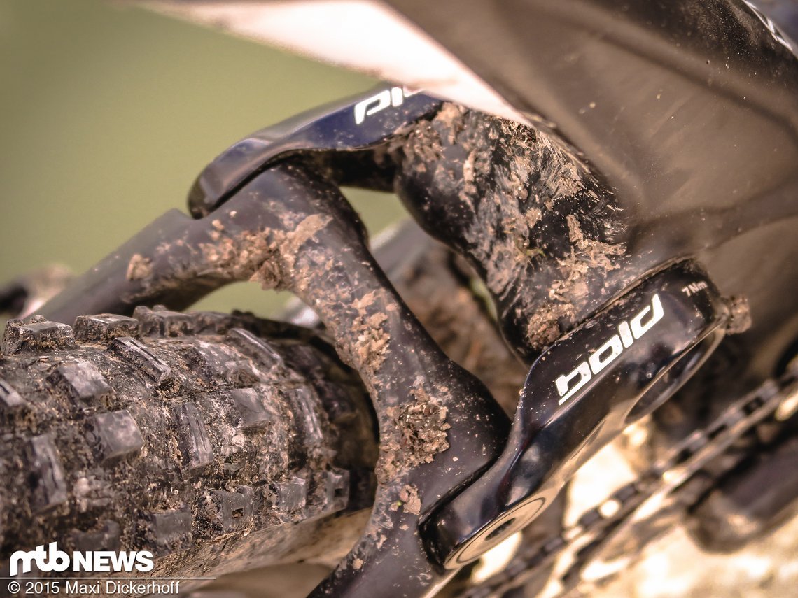

Große Lagerpunkte auch am Horst-Link.
# Große Lagerpunkte auch am Horst-Link.

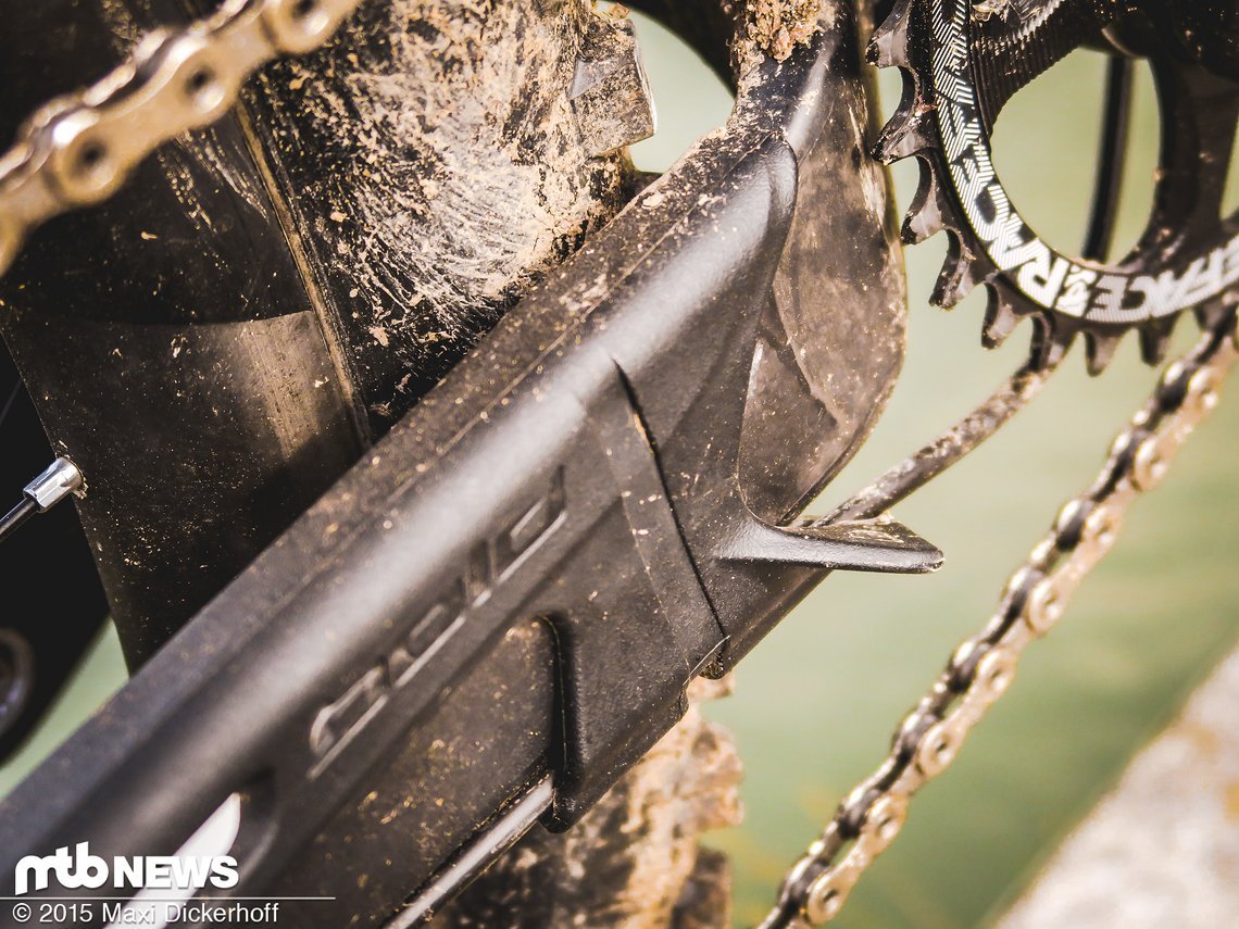

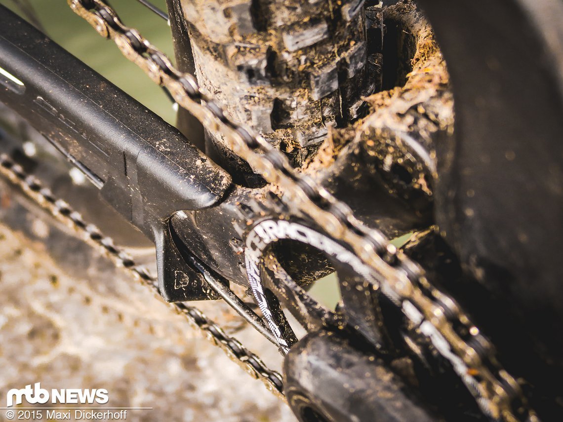

Sicher ist sicher
# Sicher ist sicher – Die Finne soll die Kettenstrebe vor einem Einzug der Kette zwischen Strebe und Kettenblatt schützen.
Finne statt Edelstahlplatte
# Finne statt Edelstahlplatte – Bold verzichtet auf eine Edelstahlplatte im Bereich des Kettenblatts und setzt stattdessen auf eine kleine Finne am Kettenstrebenschutz.

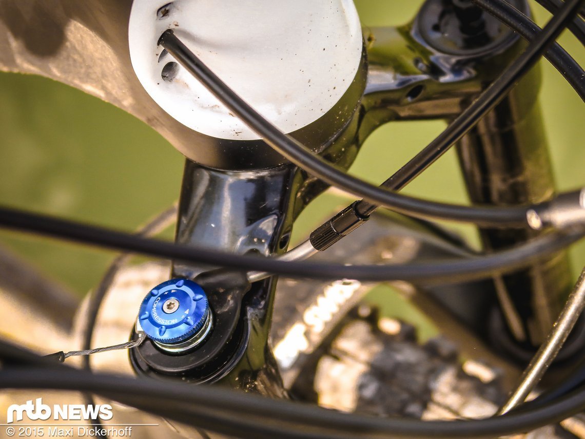

Dreistufige-Druckstufen-Logik an den DT Swiss Federelementen.
# Dreistufige-Druckstufen-Logik an den DT Swiss Federelementen. – Über das blaue Einstellrad lässt sich die Druckstufen-Dämpfung ähnlich dem Trail-Adjust an Fox CTD-Gabel feinabstimmen.

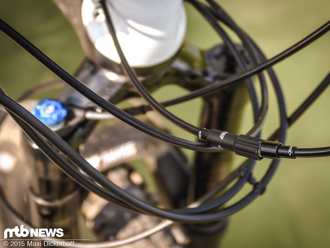

Zugang in die Montageöffnung nicht nötig
# Zugang in die Montageöffnung nicht nötig – Die Zugspannung der Dämpfer-Remote lässt sich am Cockpit einstellen.

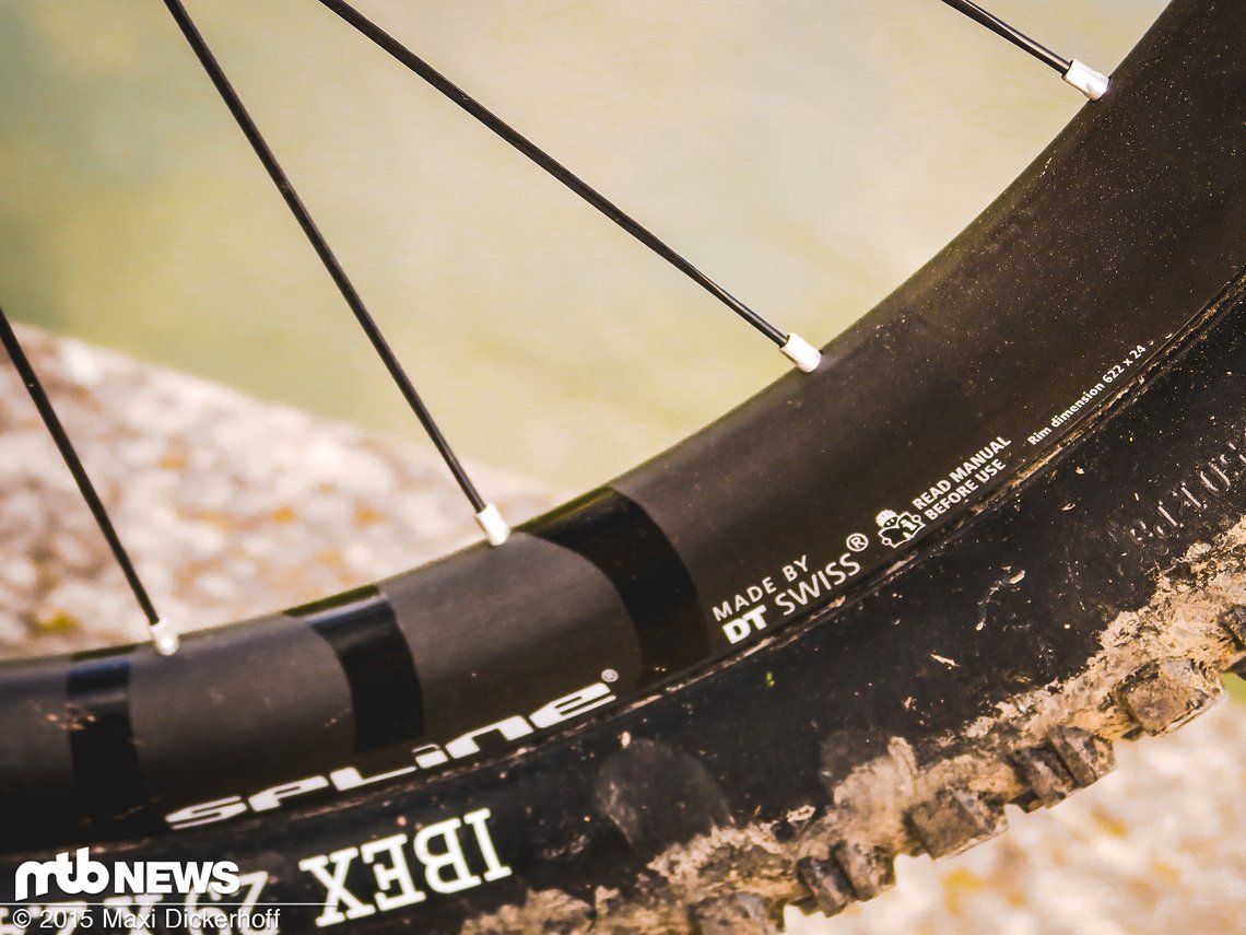

Neue Laufräder aus dem Hause DT Swiss
# Neue Laufräder aus dem Hause DT Swiss – XMC 1200 heißt der neue Carbon-Laufradsatz der schweizer Spezialisten.
Abmessung: 622 x 24
# Abmessung: 622 x 24

    So kompliziert sieht das mit dem Ausbau des Dämpfers jetzt auch nicht aus finde ich.
    Innenverlegte Züge sind richtig umgesetzt auch kein Nachteil , den Aussenzug von meinem Nomad C tausche ich schneller als bei jedem Bike mit aussenliegenden Zügen das ich bisher hatte.
