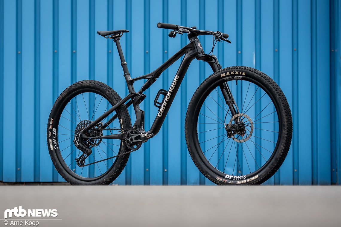

Ein messerscharfes Gefährt für die Rennstrecke – der Name ist Programm! Das Cannondale Scalpel ist nun schon in seiner achten Generation einer der heißesten Anwärter auf eines der schnellsten und gleichermaßen polarisierendsten Cross-Country-Räder auf dem Markt. Mit der einzigartigen Lefty Ocho-Federgabel und einem pünktlich zu den vergangenen Olympischen Spielen überarbeiteten Rahmenkonzept hat das Scalpel in jüngster Zeit ordentlich für Furore gesorgt – immerhin drei Weltmeistertitel konnte das Rad in Person von Mona Mitterwallner, Simon Andreassen und Alan Hatherly in der vergangenen Saison einfahren.
Eine Kausalkette zwischen einem schnellen Rad und sportlichem Erfolg zu ziehen, ist bekanntermaßen ein falscher Schritt – berechtigte Hoffnungen auf schnelleres Vorankommen dürften sich potenzielle Kundinnen und Kunden des Scalpels angesichts der eingefahrenen Erfolge des Rades allemal machen. Wir haben das Ganze überprüft und das Scalpel nach einem ersten Test bei seiner Vorstellung im Frühjahr 2024 jetzt ausgiebig im Rahmen unseres Cross-Country-Fully-Vergleichstests unter die Lupe genommen.
Drei WM-Titel im Jahr 2024 und etliche Weltcuppodien im Jahr 2025 können sich sehen lassen.

Das Alleinstellungsmerkmal des Cannondale Scalpel im Cross-Country-Segment
Ein Race-Bike mit Trail-Genen

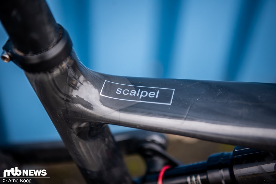

In seiner nunmehr achten Generation wurde das Scalpel von den Entwicklerinnen und Entwicklern bei Cannondale so sehr wie nie zuvor auf Abfahrtsmodus getrimmt: Während das Grundkonzept des Rades im Vergleich zum letzten großen Update des Scalpels im Jahr 2020 weitestgehend identisch blieb, verpasste Cannondale seinem Cross-Country-Flaggschiff im vergangenen Jahr eine deutlich progressivere Geometrie und mehr Federweg: Waren bis dato 120 Millimeter beim Scalpel eher den Touren-orientierten Fahrerinnen und Fahrern vorbehalten, gibt es jetzt dieses Maß an Federweg an allen Scalpel-Modellen – inklusive jenen, die für den absoluten Renneinsatz optimiert wurden.
Messerscharf wie ein Skalpell?
# Messerscharf wie ein Skalpell? – Trotz (oder gerade erst recht?) eines umfassenden Updates mit einem Plus an Federweg auf nun 120 Millimeter, soll das Cannondale Scalpel auf der Rennstrecke weiterhin ganz vorne mitmischen können.

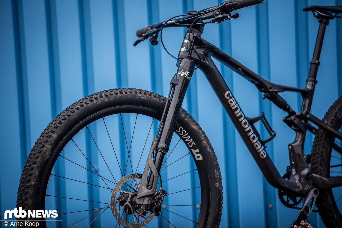

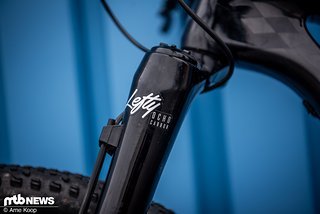

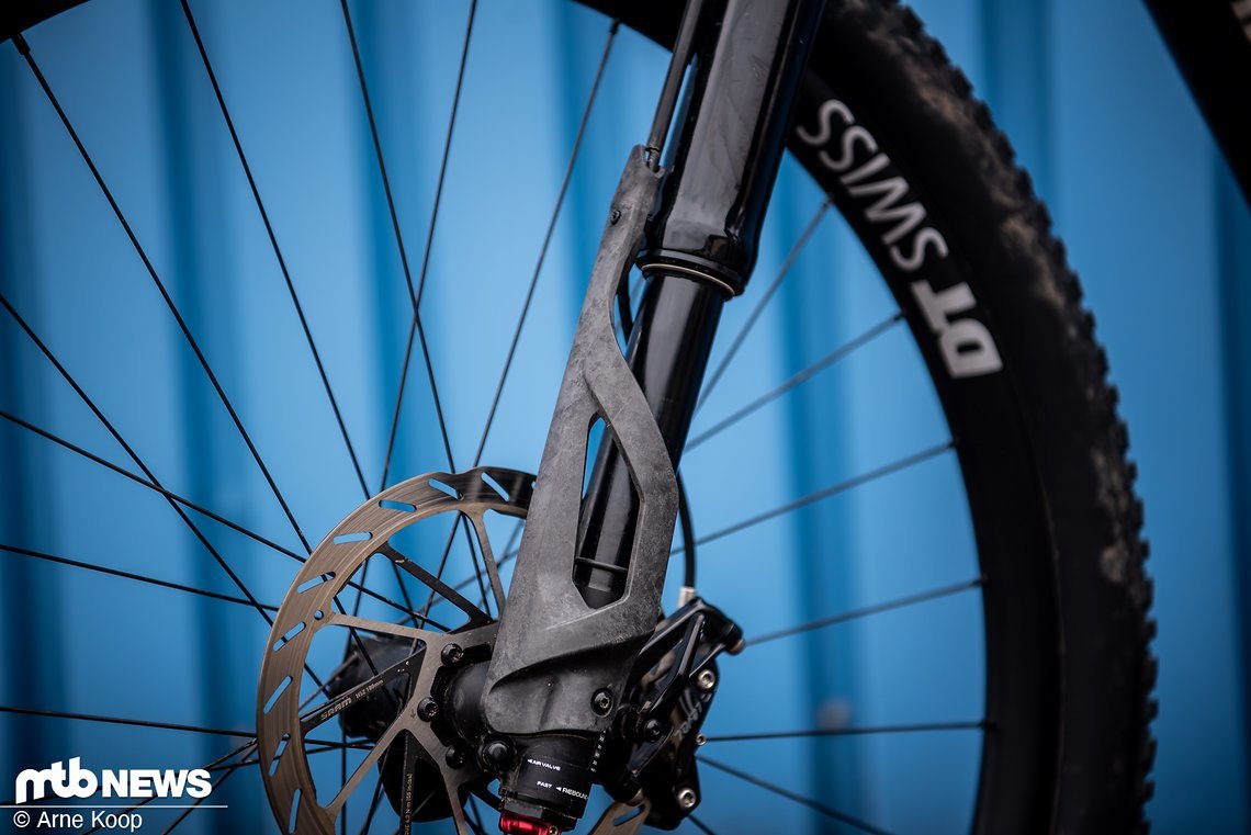

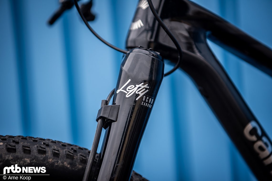

Weiterhin fester Bestandteil des Scalpels bleibt die heiß diskutierte Lefty Ocho-Federgabel mit nur einem Gabelholm, die aufgrund ihrer geringeren Reibung mit einem besseren Ansprechverhalten und einer höheren Lenkpräzision glänzen soll als herkömmliche Modelle. Das letzte Update der Lefty Ocho gab’s im Jahr 2022, in der Vergangenheit wurde insbesondere die reduzierte Torsionssteifigkeit der Gabel diskutiert.
Ein Scalpel ohne Lefty-Federgabel?

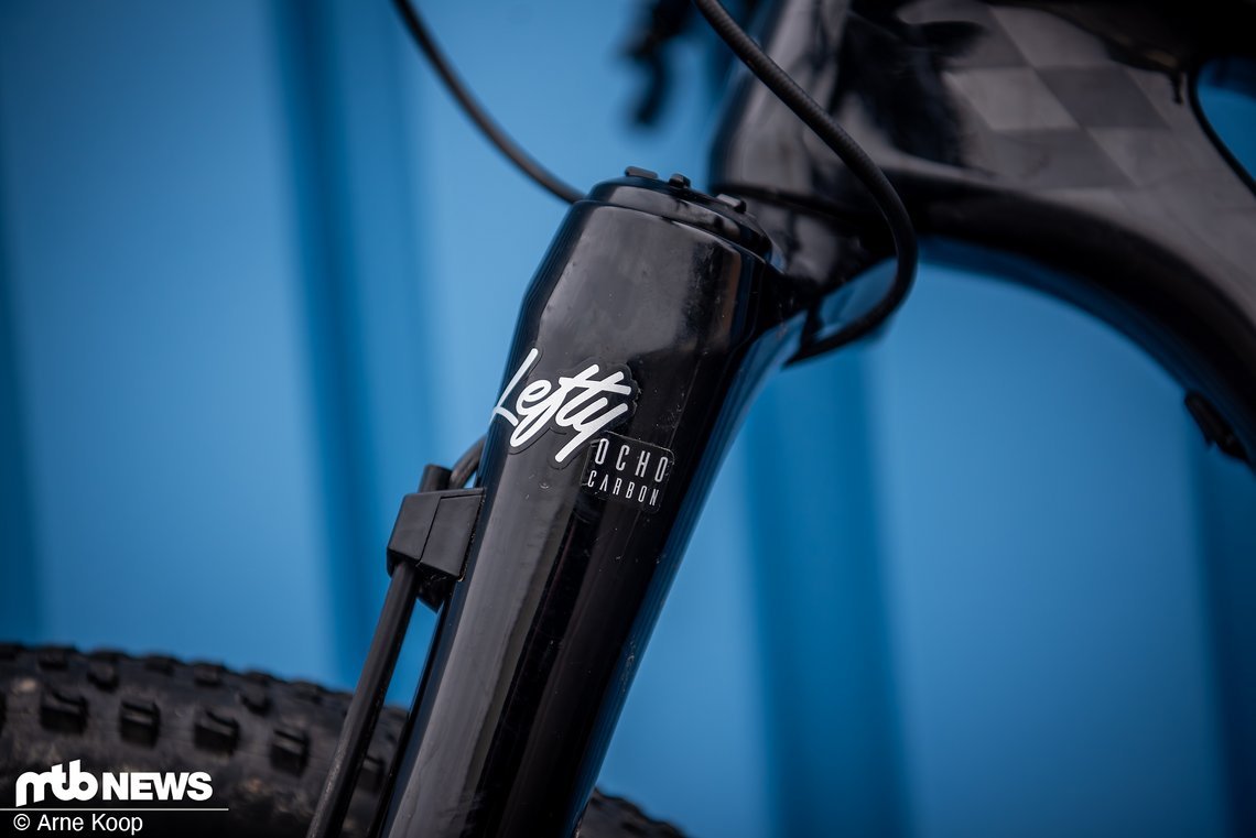

# Ein Scalpel ohne Lefty-Federgabel? – Kaum vorstellbar. Die aktuellste Version der Federgabel mit nur einem Gabelholm wurde 2022 vorgestellt.
In der Vergangenheit musste die Lefty Ocho immer wieder Kritik hinsichtlich mangelnder Torsionssteifigkeit und limitierter Performance im harten Gelände einstecken.
# In der Vergangenheit musste die Lefty Ocho immer wieder Kritik hinsichtlich mangelnder Torsionssteifigkeit und limitierter Performance im harten Gelände einstecken. – Das soll nun der Vergangenheit angehören.
Als einer der wenigen Cross-Country-Federgabeln, die der Markt aktuell hergibt, basiert die Lefty Ocho auf dem Upside-Down-Ansatz.
# Als einer der wenigen Cross-Country-Federgabeln, die der Markt aktuell hergibt, basiert die Lefty Ocho auf dem Upside-Down-Ansatz. – Das bei der Lefty einzige Standrohr ist mit dem zugehörigen Tauchrohr vertauscht – die Gabel steht quasi auf dem Kopf. Die erhofften Vorteile: Ein sensibleres Ansprechverhalten.
Mit dem neuen Update des Scalpels im vergangenen Jahr führte Cannondale unter anderem einen veränderten Ansatz hinsichtlich der Kinematik-Gestaltung ein. Weiterhin beibehalten wurde zwar das FlexPivot-Konzept, das dank eines äußerst dünnen Ausfallendes der Kettenstreben einen Horst-Link-Hinterbau imitieren soll, ergänzt wurde nun aber das Konzept, den Hinterbau über die verschiedenen Größen hinweg individuell zu optimieren. Cannondale nennt das neu erarbeitete Konzept „Proportional Response“ und will in Kombination mit veränderten Kettenstreben die bestmögliche Performance über alle Rahmengrößen hinweg gewährleisten.
Darüber hinaus wurde das Scalpel auf die neuesten Entwicklungen im Cross-Country-Markt getrimmt: Erstmalig wurden auch in den Cross-Country-Modellen des Scalpels standardmäßig absenkbare Sattelstützen integriert, zudem präsentierte Cannondale eine schicke Vorbau-Lenker-Einheit aus Carbon: Der SystemBar XC-One MTB-Lenker verfügt über 760 mm Breite und -6° Neigung und soll eine gute Mischung zwischen Steifigkeit und Komfort treffen, um ideal für den Renneinsatz gewappnet zu sein. Bemerkenswertes Detail des Cockpits ist der frontale Kabeleinlass durch eine dedizierte Öffnung, der zwar jedem Mechaniker den Schweiß auf die Stirn treiben dürfte, aber das Thema Systemintegration konsequent durchzieht.

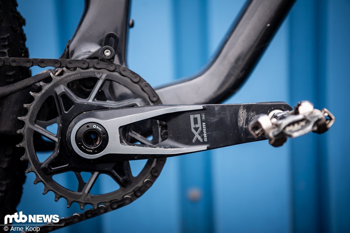

XO statt XX
# XO statt XX – Die getestete 1 Lefty-Version des Cannondale Scalpels rollt im Gegensatz zu den Modellen der Konkurrenz im Testfeld auf der etwas günstigeren XO Transmission-Gruppe von SRAM, kostet dafür aber auch erheblich weniger.

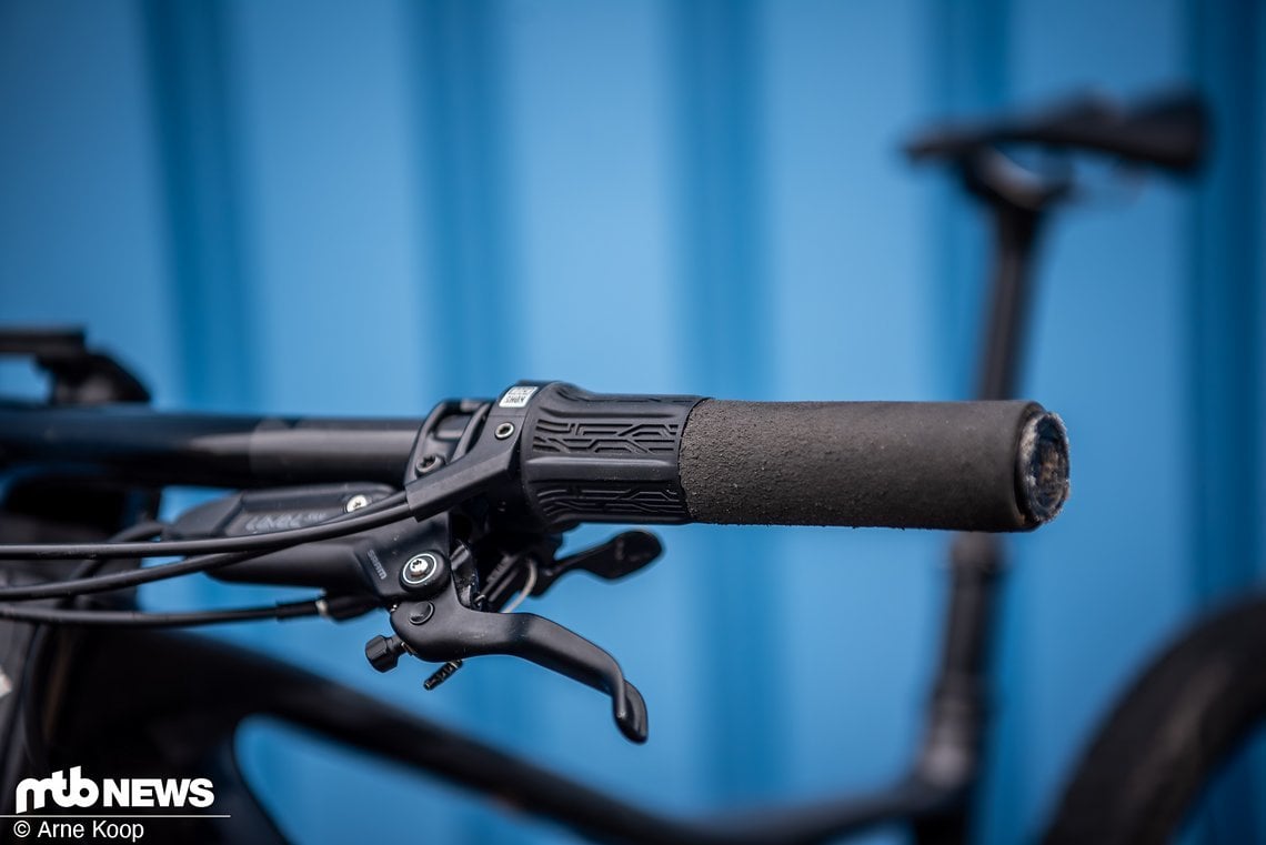

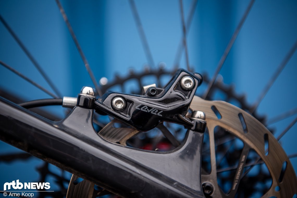

Gebremst wird bei der 1 Lefty-Version des Scalpels mit SRAM Level Silver Stealth-Bremsen
# Gebremst wird bei der 1 Lefty-Version des Scalpels mit SRAM Level Silver Stealth-Bremsen – Vier Kolben versprechen ein erhöhtes Maß an Bremskraft.

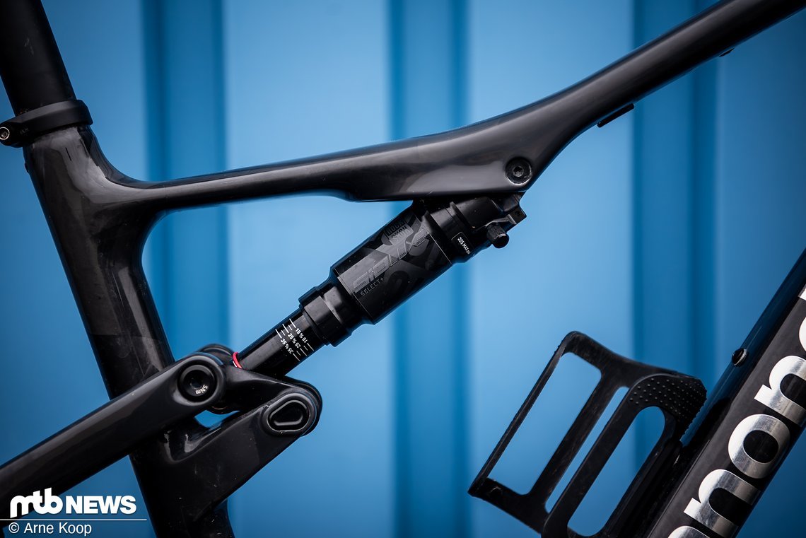

Das Fahrwerk des Scalpels besteht im Falle der getesteten 1 Lefty-Version aus der Lefty Ocho-Gabel und einem RockShox SIDLuxe Select+-Dämpfer.
# Das Fahrwerk des Scalpels besteht im Falle der getesteten 1 Lefty-Version aus der Lefty Ocho-Gabel und einem RockShox SIDLuxe Select+-Dämpfer. – Die zwei höherpreisigen Modelle des Scalpels in Lab71-Ausführung setzen auf einen Fox Float SL-Dämpfer und einen RockShox SIDLuxe Ultimate-Dämpfer.

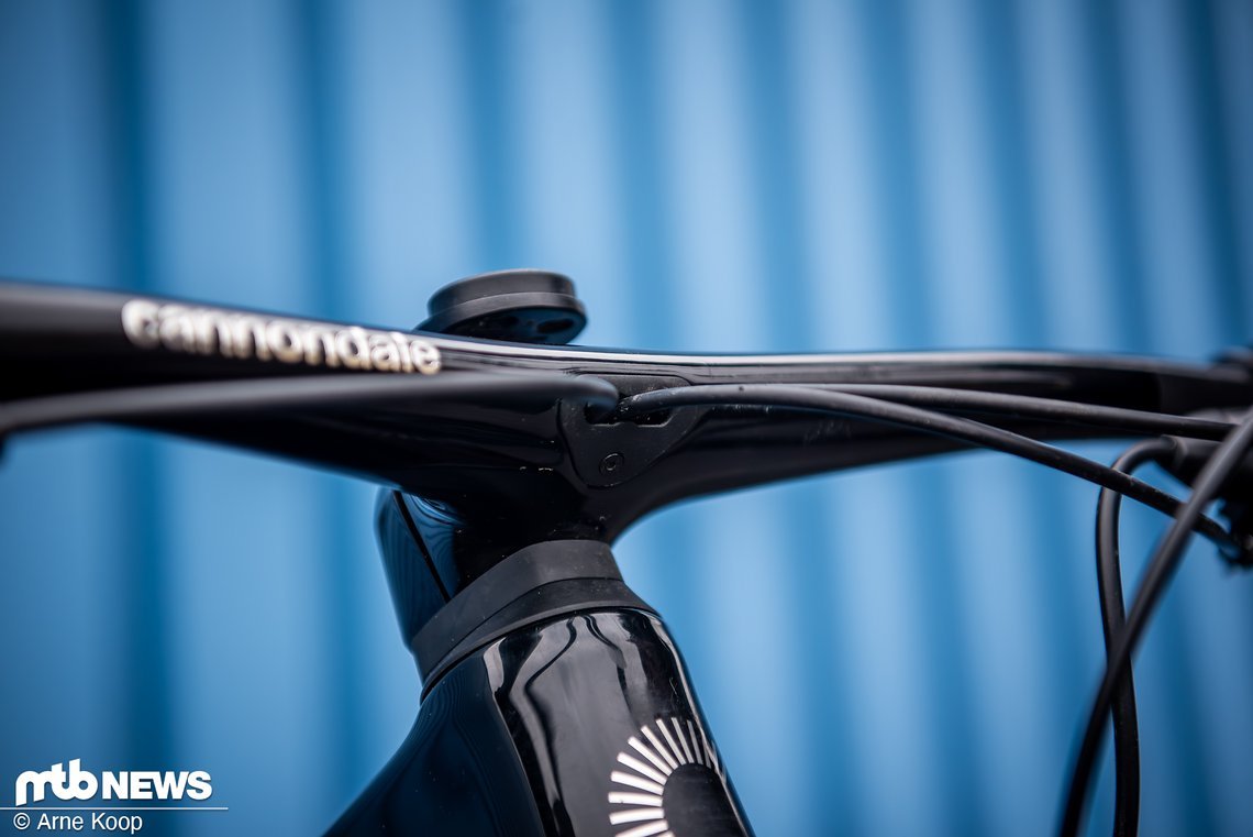

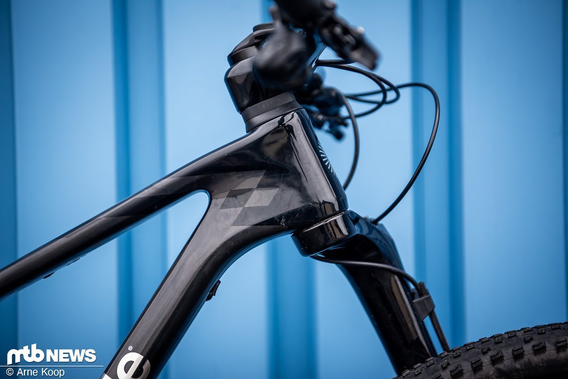

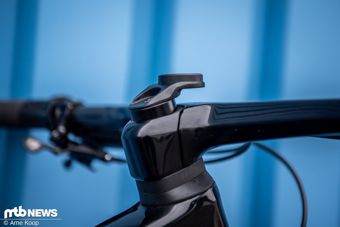

Eine neue, schicke Lenkereinheit mit eleganter Lösung für die Leitungsführung präsentierte Cannondale im Rahmen des Updates für das Scalpel 2024.
# Eine neue, schicke Lenkereinheit mit eleganter Lösung für die Leitungsführung präsentierte Cannondale im Rahmen des Updates für das Scalpel 2024. – Die Vorbaulänge des Carbon-Cockpits beträgt 60 Millimeter, die Lenkerbreite 760 Millimeter, der Backsweep 8° und der Upsweep 5°.
Praktisch, aber optisch durchaus fragwürdig
# Praktisch, aber optisch durchaus fragwürdig – Dieser in das Cockpit integrierte Radcomputer-Halter oberhalb des Steuersatzes dürfte wohl zwiespältige Meinungen finden.

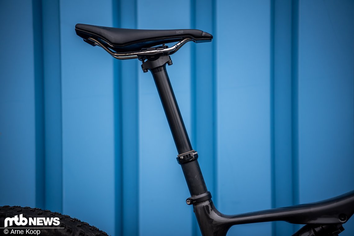

Eine Fox Transfer-Sattelstütze mit beträchtlichem Hub von 150 Millimeter ist an Bord des Scalpels 1 Lefty-Modells.
# Eine Fox Transfer-Sattelstütze mit beträchtlichem Hub von 150 Millimeter ist an Bord des Scalpels 1 Lefty-Modells.

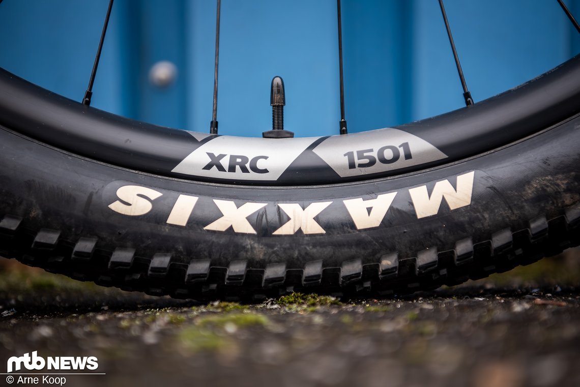

Leichte und zugleich zuverlässige Carbon-Laufräder von DT Swiss sollen das Gewicht des Rades drücken.
# Leichte und zugleich zuverlässige Carbon-Laufräder von DT Swiss sollen das Gewicht des Rades drücken. – Mit mäßigem Erfolg: Das Gesamtgewicht des Scalpels in der 1 Lefty-Version beträgt stolze 11,4 Kilogramm.

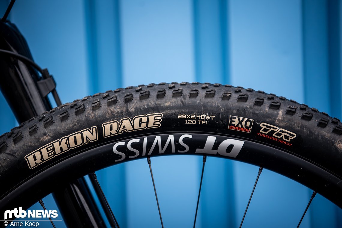

Eine Reifenkombination, die einen guten Kompromiss zwischen Renn- und Trailtauglichkeit verspricht
# Eine Reifenkombination, die einen guten Kompromiss zwischen Renn- und Trailtauglichkeit verspricht – Der Maxxis Rekon Race...

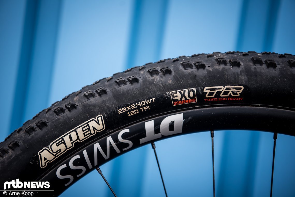

... und der Maxxis Aspen in 2,4-Breite sind im Cross-Country-Zirkus weit verbreitete und etablierte Reifen.
# ... und der Maxxis Aspen in 2,4-Breite sind im Cross-Country-Zirkus weit verbreitete und etablierte Reifen. – Der Rekon Race-Reifen verspricht etwas mehr Traktion an der Front, der Aspen-Reifen am Heck hingegen stellt geringen Rollwiderstand sicher.

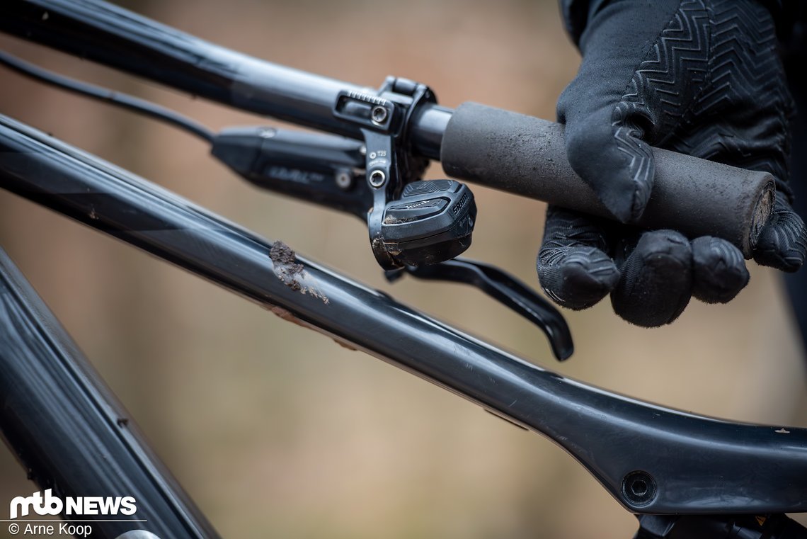

Der Griff zum Lockout ist in ansteigendem Gelände durchaus notwendig beim Cannondale Scalpel.
# Der Griff zum Lockout ist in ansteigendem Gelände durchaus notwendig beim Cannondale Scalpel. – Wie bei so vielen Konkurrenzmodelle auf dem Markt arbeitet der Hinterbau des Scalpels nicht vollständig antriebsneutral.

  • Cockpit-Ergonomie Seit der neuesten Generation des Rades gibt’s am Scalpel ein schickes, hauseigen entwickeltes Carbon-Cockpit mit 60 Millimeter Vorbaulänge und 760 Millimeter Lenkerbreite. Uns hat besonders der Backsweep von 8° positiv überrascht. Gemeinsam mit geschmeidigen SRAM Silikongriffen fühlten wir uns beim Greifen des Lenkers stets pudelwohl!
  • Wer braucht schon Flight Attendant? Bei Cannondale und der Lefty-Federgabel geht’s zum aktuellen Zeitpunkt noch vollkommen mechanisch zu: Kein Flight Attendant-System, dafür ein klassischer Remote-Lockout, der das Fahrwerk zwischen geschlossenem und offenen Modus ansteuert. Der RockShox Twistloc-Lockout mit Gripshiftfunktion hat als praktisches Helferlein zur Fahrwerkssteuerung in den vergangenen Jahren viele Fans gewonnen und lässt auch genügend Platz für den Hebel der absenkbaren Sattelstütze. Einzig ein mittlerer Fahrwerkmodus hätten wir uns an der ein oder anderen Stelle gewünscht – das lässt die Lefty Ocho-Gabel aber nicht zu.

  • Sattelergonomie Nicht zum ersten Mal können wir bei einem Cannondale-Rad eine komfortable Wahl des Sattels konstatieren: Cannondale kooperiert häufig mit Sattelhersteller Prologo, der im konkreten Fall mit dem Dimension NDR hervorragende Arbeit geleistet hat.

Cannondale verbaut am Scalpel 1 Lefty einen RockShox Twistloc-Remote Hebel mit Drehgrifffunktionalität.
# Cannondale verbaut am Scalpel 1 Lefty einen RockShox Twistloc-Remote Hebel mit Drehgrifffunktionalität. – Das schafft Platz am Cockpit für den Hebel der absenkbaren Sattelstütze und funktioniert in der Praxis einwandfrei.
Ein Lenkeranschlagschutz sucht man beim Cannondale Scalpel vergeblich.
# Ein Lenkeranschlagschutz sucht man beim Cannondale Scalpel vergeblich. – Das hat im Falle der Rahmengröße L keine Auswirkungen, könnte aber bei kleineren Rahmengrößen durchaus ungünstige Folgen haben.

Cannondale kitzelt bei der neuesten Version seines Cross-Country-Flaggschiffs Scalpels das Maximum an Trail-Tauglichkeit eines Cross-Country-Rades heraus, ohne dass die Renntauglichkeit dabei auf der Strecke bleibt. Das Scalpel ist weiterhin eine echte Wucht auf der Rennstrecke und eilt nicht ohne Grund von Erfolg zu Erfolg im World Cup.
Überzeugen konnte uns das Scalpel mit einem hervorragend abgestimmten Fahrwerk, einer deutlich optimierten Lefty-Federgabel und einer eher komfortabel ausgerichteten Positionierung auf dem Rad. Der Spagat in Richtung Trail-Tauglichkeit raubt dem Scalpel etwas an Spritzigkeit, was jedoch mithilfe von Gewichtsoptimierungen auf ein Minimum reduziert werden könnte.

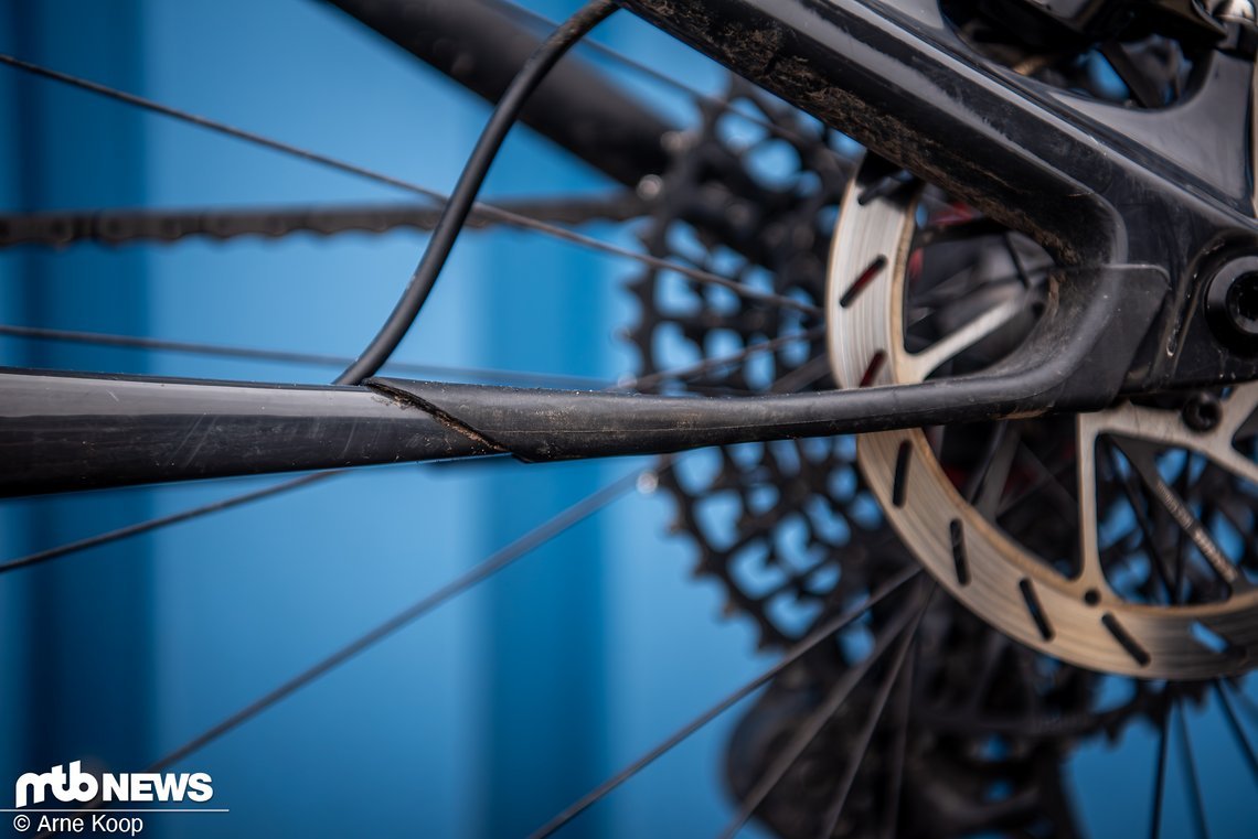

  2. Ich nehme an, dass der Hinterbau des Rahmens nicht mehr asymmetrisch ist?
  3. Ich nehme an, dass der Hinterbau des Rahmens nicht mehr asymmetrisch ist?
    Richtig.
  4. Richtig.
    Merci!
