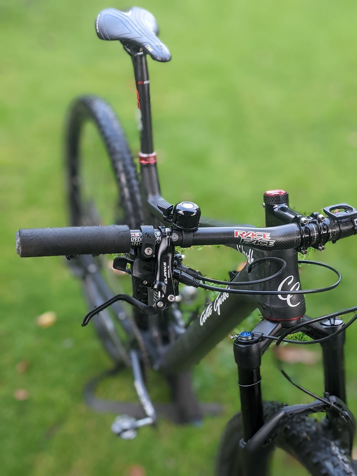

Als Race-Version mit Rock Shox SID-Gabel und entsprechenden Reifen soll das Bike ca. 10,2 kg bis 10,5 kg wiegen.
Der hier abgebildete Chadh-Aufbau wiegt laut Richard Kapp ohne Pedale 11,26 kg.
# Der hier abgebildete Chadh-Aufbau wiegt laut Richard Kapp ohne Pedale 11,26 kg.
# Als Race-Version mit Rock Shox SID-Gabel und entsprechenden Reifen soll das Bike ca. 10,2 kg bis 10,5 kg wiegen.

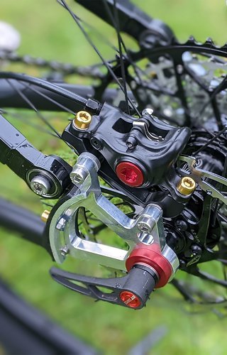

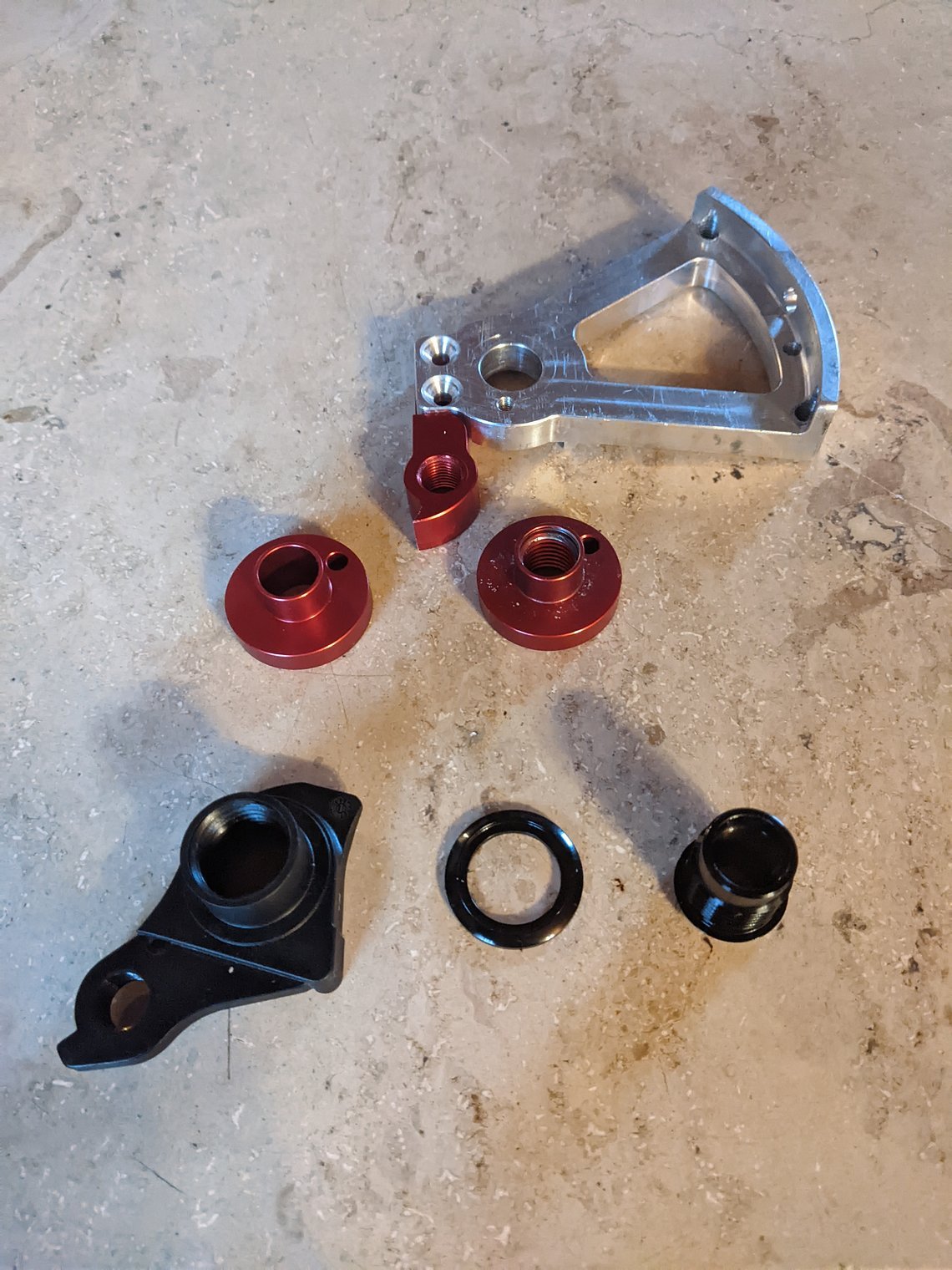

Egal, ob Boost oder Non-Boost, ob 12 mm-Steckachse oder 9 mm-Schnellspanner – das Celtic Cycles Chadh ist dank selbst erdachtem Ausfallenden-Adaptersystem maximal variabel. Auch ein SRAM UDH-kompatibles Ausfallende ist schon in der Mache. Dazu gibt es 3-fach verstellbare Sitzstrebenlängen, welche mithilfe ihrer Teleskop-Bauweise zur Anpassung des Lenkwinkels dienen und hier jeweils 0,7° Veränderung bewirken.

Dropout des Celtic Chadhs
# Dropout des Celtic Chadhs – Ausfallenden in SRAM UDH-Version sind bereits in der Produktion.

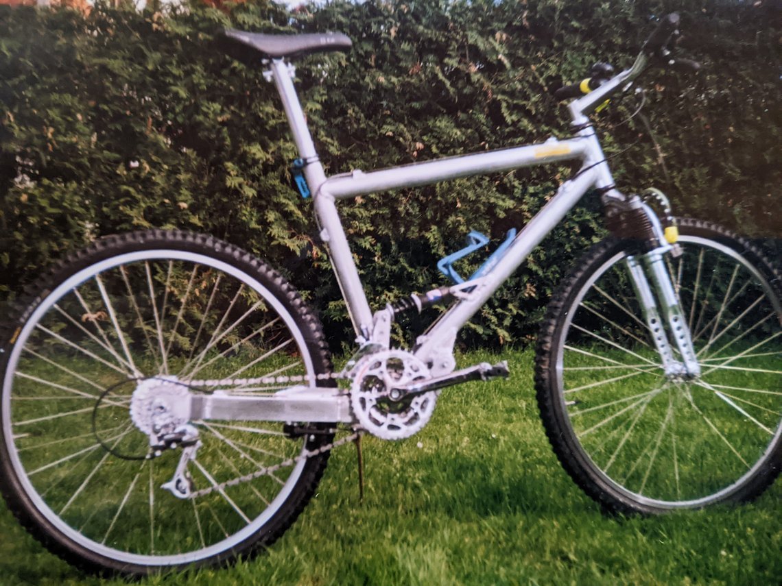

Ein 26"-Fully aus der Feder von Richard Kapp, anno 1996
# Ein 26"-Fully aus der Feder von Richard Kapp, anno 1996 – es stellt eine optimierte Version dar, bei der die Position des Lagers für die Einarm-Schwinge weit vor der Kurbelachse liegt.
