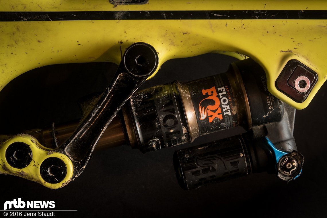

Der Float X mit EVOL Luftkammer passte besser zum Gesamtkonzept des Bikes
Vor allem in Anliegern machte sich die recht flache Kennlinie des Float X bemerkbar. EVOL Luftkammer und Volumenspacer halfen das Problem in den Griff zu bekommen.
Die EVOL Luftkammer half das Heck ähnlich stramm abzustimmen wie die Gabel, wenn auch über die Kennlinie anstatt über die Dämpfung

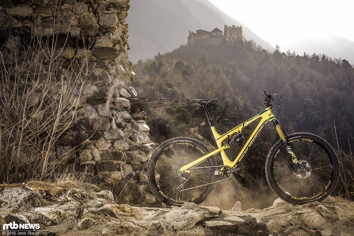

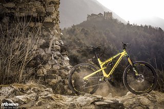

Das Rocky Mountain Altitude 790 MSL Rally Edition
Wer das Einsatzgebiet am Federweg festmacht, wird auf den ersten Blick ins Datenblatt nicht ganz schlau, denn Rocky Mountain geht entgegen vieler anderer Hersteller nicht in Richtung „mehr“ Federweg. Mit 160 mm Federweg an der Front und 150 mm Federweg am Heck könnte man das Altitude ebenfalls als überdimensioniertes Trailbike oder ein etwas unterdimensioniertes Endurobike einsortieren – je nach Perspektive. Je nach Setup variiert der Lenkwinkel zwischen 66,2 und 67,8°, die Kettenstreben sind 428 mm kurz. Auch der Namenszusatz „Rally Edition“ ist durchaus passend: Das Altitude kommt in knalligem und lautem Gelb daher und schreit förmlich nach Geschwindigkeit. Mit dem RIDE-9-System bietet das Altitude zahlreiche Verstellmöglichkeiten hinsichtlich Geometrie und Ansprechverhalten – mehr dazu weiter unten.

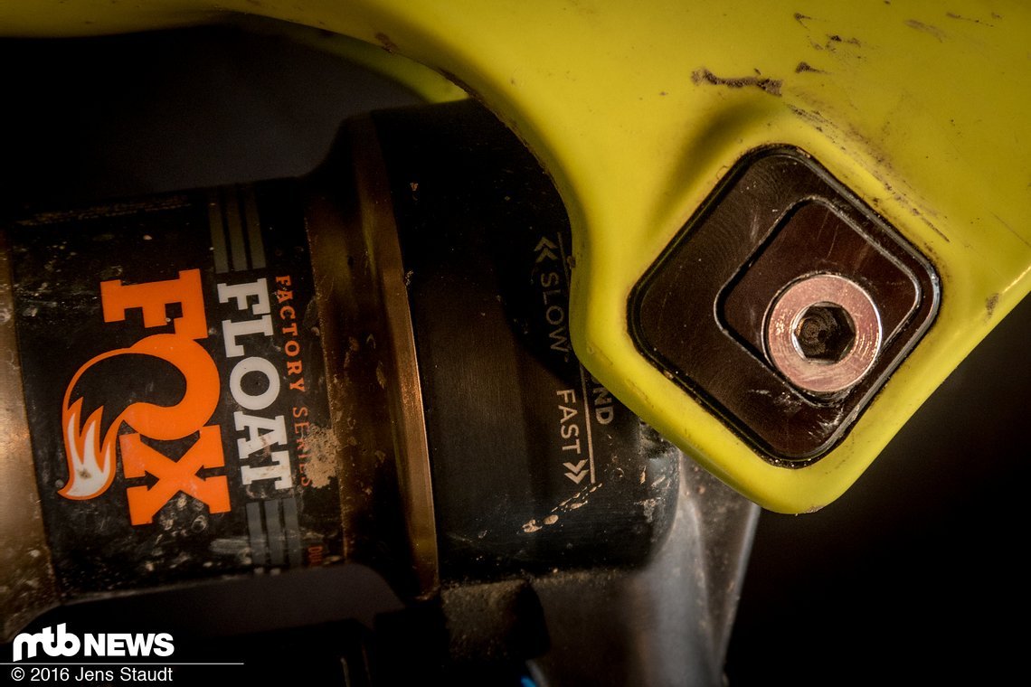

Das RIDE-9-System
Ein besonderer Clou des Rocky Mountain Altitude befindet sich an der vorderen Dämpferaufnahme des Rahmens. Wie der Name schon erahnen lässt, ermöglicht das RIDE-9-System eine Verstellung des Fahrwerks in insgesamt neun verschiedenen Positionen. Das System basiert auf zwei Flip Chips, die ineinander greifen und an der vorderen Aufnahme des Dämpfers montiert werden. Beide Flip Chips sind quadratisch, die Aufnahme für die Dämpfer-Hardware ist jedoch vom Mittelpunkt versetzt. Der äußere, größere Flip Chip lässt sich also in vier Positionen – oben, rechts, unten, links – montieren. Der kleinere Flip Chip greift in den größeren und befolgt dasselbe Prinzip. Daraus ergibt sich für die vordere Dämpferaufnahme eine neutrale Position in der Mitte sowie acht verschiedene Positionen, die auf einer kreisrunden Bahn angeordnet sind.
Ride-9 Übersicht
# Ride-9 Übersicht
Je nachdem, in welcher der neun Positionen der Dämpfer montiert wird, verändern sich Lenkwinkel und Tretlagerhöhe des Rocky. Zusätzlich erlaubt das RIDE-9-System eine positionsabhängige Anpassung der Kennlinie des Hinterbaus. Montiert man den Dämpfer beispielsweise in der vordersten Position, wird der Lenkwinkel flacher, das Tretlager wandert um einige Millimeter nach unten und die Federkennlinie wird im letzten Bereich des Federwegs progressiver.
Jede Menge Möglichkeiten am Ride-9 System
# Jede Menge Möglichkeiten am Ride-9 System
In jedem Fall empfiehlt es sich, nicht nur alle Varianten der Dämpferpositionen durchzuspielen, sondern auch in den unterschiedlichen Positionen den Luftdruck des Dämpfers entsprechend anzupassen. So kann es je nach individueller Vorliebe sinnvoll sein, im linearen Setting den Sag etwas zu verringern um Durchschlägen vorzubeugen oder in der progressiven Position den Luftdruck des Dämpfers zu verändern, zum je nach Wunsch den Federweg stärker auszunutzen. Wichtig ist es hierbei zu beachten, dass das Fahrwerk nicht aus der Balance gebracht wird. Entsprechende Anpassungen sollten also nicht nur am Dämpfer, sondern auch an der Gabel gemacht werden.
# Der Float X mit EVOL Luftkammer passte besser zum Gesamtkonzept des Bikes
Letzten Endes landeten wir beim Rocky Mountain Altitude in der Position 3. Flacherer Lenkwinkel und für schwerere Fahrer. Allerdings verpassten wir dem Float X zusätzlich auch die neue EVOL Luftkammer, welche ab dem 2016er-Modelljahr übrigens ab Werk verbaut ist, sowie zusätzlich den Volumenspacer #2 von 5, um das Fahrwerk ins Gleichgewicht zu bringen. Da wir den Gegenhalt letztendlich über die Kennlinie und die Federrate erreichten – und nicht wie an der Front primär über die Dämpfung – war nach dem empfindlichen Gemüt der Tester und auch durch das höhere Gewicht von Jens bedingt eine 100%ige Balance noch nicht erreicht. Zwar ließ sich das Durchsacken des Hinterbaus unter starken Lasten größtenteils unterbinden. Die Zugstufe verhielt sich aber bei dem hohen Grunddruck von 250 psi in Kombination mit der stark verkleinerten Luftkammer und Plattformpedalen nicht immer ideal. Nathan testete das Altitude ebenfalls mit Plattformpedalen, wiegt aber knapp 15 kg weniger und hatte genauso wie Joni mit knapp 20 kg weniger Gewicht und Klickpedalen keine Probleme.
Zu Testzwecken versuchten wir die Kontrolle über die Highspeed-Zugstufe zurückzuerlangen, indem wir einen Cane Creek DBinline einbauen wollten. In der Theorie eine gute Idee, die in der Praxis jedoch am zu knapp bemessenen Platz unter dem Oberrohr scheiterte.
# Vor allem in Anliegern machte sich die recht flache Kennlinie des Float X bemerkbar. EVOL Luftkammer und Volumenspacer halfen das Problem in den Griff zu bekommen.
# Die EVOL Luftkammer half das Heck ähnlich stramm abzustimmen wie die Gabel, wenn auch über die Kennlinie anstatt über die Dämpfung
Der Fox Float X in der Remote-Version verzichtet leider auf die Möglichkeit der Feinjustage des mittleren Modus. Das passte leider nicht zur breit abstimmbaren Fox 36 an der Front. Wir verzichteten lieber auf die Remote als auf diese Option und montierten deshalb einen Float X ohne Fernbedienung. Wer einen älteren Float X auf Remote oder zur Hebelversion umrüsten möchte, kann dies im Fox Service-Center durchführen lassen.
In der Enduro World Series wechselten einige Fox-Fahrer je nach Strecke und Bedingungen auf die 170 mm-Version der 36, um ihr Rad noch schluckfreudiger zu machen und eine bessere Geometrie für grobe und steile Strecken zu erreichen. Um dieser Idee auf dem als Racebike konzipierten Altitude auf den Zahn zu fühlen, montierten wir ebenfalls eine Fox 36 mit 170 mm Federweg und schickten das Rocky damit über steile Abfahrten rund um Livigno. Da das Altitude generell eher als Bergab-Geschoss und nicht als Bergauf-Sprinter konzipiert ist, konnten wir die damit verbundene etwas rückwärtigere Sitzposition verschmerzen.
