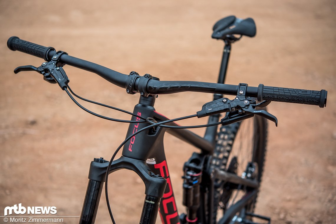

Der 780 mm breite Aluminium-Lenker stammt ebenso wie der Vorbau aus dem Hause BBB.
# Der 780 mm breite Aluminium-Lenker stammt ebenso wie der Vorbau aus dem Hause BBB.

Das kantige Steuerrohr ist eines der charakteristischsten Merkmale des neuen Focus SAM, das insgesamt einen schlichten und eleganten Eindruck macht.
# Das kantige Steuerrohr ist eines der charakteristischsten Merkmale des neuen Focus SAM, das insgesamt einen schlichten und eleganten Eindruck macht.
Die Kabel werden durch diese große Öffnung durch den Hauptrahmen geführt.
# Die Kabel werden durch diese große Öffnung durch den Hauptrahmen geführt.
