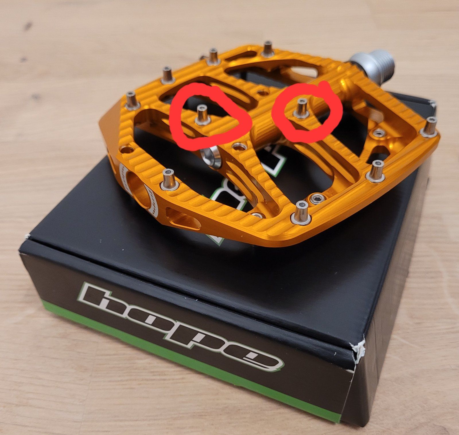

Hope-typisch wird der Pedalkörper aus einem soliden Block T6 Aluminium CNC gefräst und kommt in sechs verschiedenen Farben, die sich im kompletten Produktportfolio widerspiegelt. Bei der Achse greift man auf bewährtes langlebiges Cr-Mo zurück. In der Formgebung entschloss man sich bei Hope für eine flach gefräste Ausführung und erreicht eine „Dicke“ von 16mm, was Steinkontakt ein wenig entgegenwirken sollte. Laut Hope soll der Pedalkörper für besseren Grip konkav gefräst sein – wir konnten jedoch keine konkave Form messen. Der dünnen Bauform ist an der Pedalaußenseite ein Gleitlager (Norglide) geschuldet und in Richtung Kurbelarm sorgen drei gedichtete Wälzlager für einen leichten Lauf.
Mit den gefrästen Querrillen erreicht man eine eigenständige Optik, auch wenn der Grip eher von den 20 rückwärtig verschraubten Pins rührt, welche im Falle eines Steinkontakts einfach ausgetauscht werden können. Von Werksseite wird ein Gewicht von 390g angegeben. Unsere Gegenkontrolle brachte lediglich eine minimale Abweichung von 8g hervor.
In der Hand
Festigkeit von Schmiedeteilen hin oder her – ein CNC gefrästes Teil aus dem Hause Hope lässt Biker-Herzen einfach immer höher schlagen. Die Laserlogos stellen dazu eine haltbare Veredelung dar, die nicht gleich bei der ersten Matschschlacht unkenntlich gescheuert wird. Um in den Genuss des eigentlichen Grips zu kommen, galt es allerdings erst mal zehn Pins pro Pedalseite einzuschrauben. Hierfür wird ein kleiner Inbusschlüssel mitgeliefert.

Mit seiner angenehm großen Grundfläche von 100mm in Fahrt- und 101mm in Achsrichtung (Pinabstand ca 90 x 80mm) bietet das F20 auch einem breitsohligen FiveTen Impact genug Platz, ohne dass er außen weit überstehen würde, wie bei manch kleineren Pedalen. Die Standardpins selbst sind schienbeinfreundlich abgerundet, was das Umpositionieren oder das Abnehmen des Fußes vom Pedal in brenzligen Situationen durchaus erleichtert. Grip-technisch sind sie allerdings den gängigeren Zylinderkopfschrauben in M4 unterlegen. Diesen Umstand beklagten wir bei Hope und prompt wurde uns mitgeteilt, dass man für Grip-Fanatiker eine zweite Pinvariante anbieten würde. Vom Aufbau her sind diese identisch, allerdings länger und statt abgerundeten Köpfen findet sich hier ein kantiger Abschluss mit einem kleinen Loch in der Mitte. Dieser Pin soll sich so noch tiefer ins Gummi des Bikeschuhs bohren.
Schienbeinfreundlich sah diese Version dann nicht mehr aus, aber der Grip wurde besser. Für mich persönlich jedoch noch nicht ganz auf dem Niveau, wo ich ihn gerne hätte. Je nach dem wie heftig der Untergrund ist und welcher Federweg einem zur Verfügung steht, kann es mit flachen Pedalen schon mal etwas ungemütlich werden, sprich es rüttelt den Fuß herunter. Hier bevorzuge ich Plattformpedale, die mich immer zu 100% festhalten. Dafür opfere ich die Möglichkeit den Stand des Fußes durch leichtes Entlasten korrigieren zu können gerne, auch wenn das beim Fußausfahren in Kurven zur Folge hat, dass ich mir sehr genau überlegen muss, in welcher Position ich ihn wieder aufs Pedal setze.
