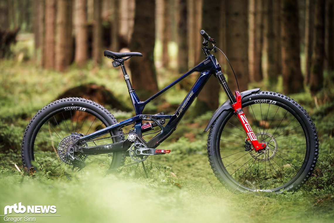

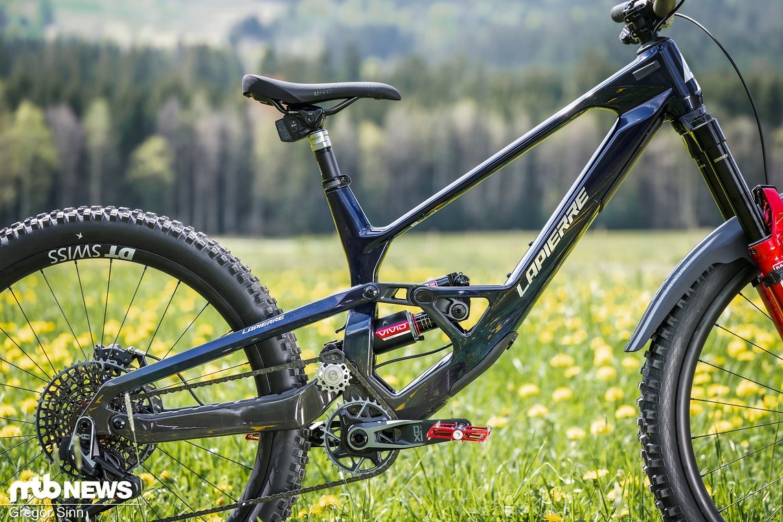

Rein optisch macht das Lapierre Spicy einiges her – es steht im Vergleich zu den anderen Rädern im Testfeld ziemlich bullig da. In dem Sinne lässt sich der Charakter des Bikes schon an der Optik ablesen, doch dazu später mehr. Beim Hinterbau handelt es sich eigentlich um ein recht simples und beliebtes Viergelenker-System, interessanterweise wird der Dämpfer jedoch schwimmend gelagert und von beiden Seiten komprimiert. Diese Lösung ist in den letzten Jahren ziemlich selten geworden.
Beim Hinterbau handelt es sich um ein Viergelenker-Design
# Beim Hinterbau handelt es sich um ein Viergelenker-Design – der Dämpfer ist allerdings schwimmend zwischen Wippe und Kettenstrebe gelagert. Für die Kettenstrebe gibt es einen hohen und tiefen Montagepunkt am Rahmen.

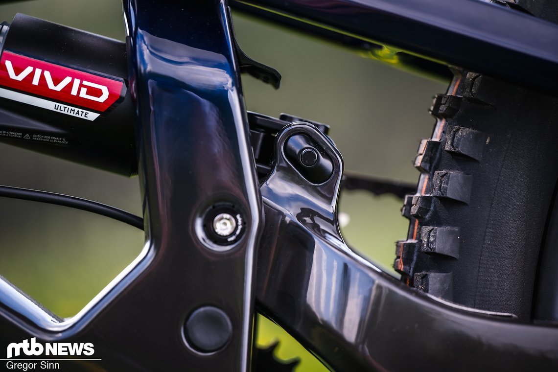

Die Wippe komprimiert den Dämpfer von vorne und muss beim Wechsel zwischen High- und Low-Pivot-System getauscht werden.
# Die Wippe komprimiert den Dämpfer von vorne und muss beim Wechsel zwischen High- und Low-Pivot-System getauscht werden.
Ein kleines Schutzblech verhindert Schlammbeschuss auf die Anlenkung.
# Ein kleines Schutzblech verhindert Schlammbeschuss auf die Anlenkung.

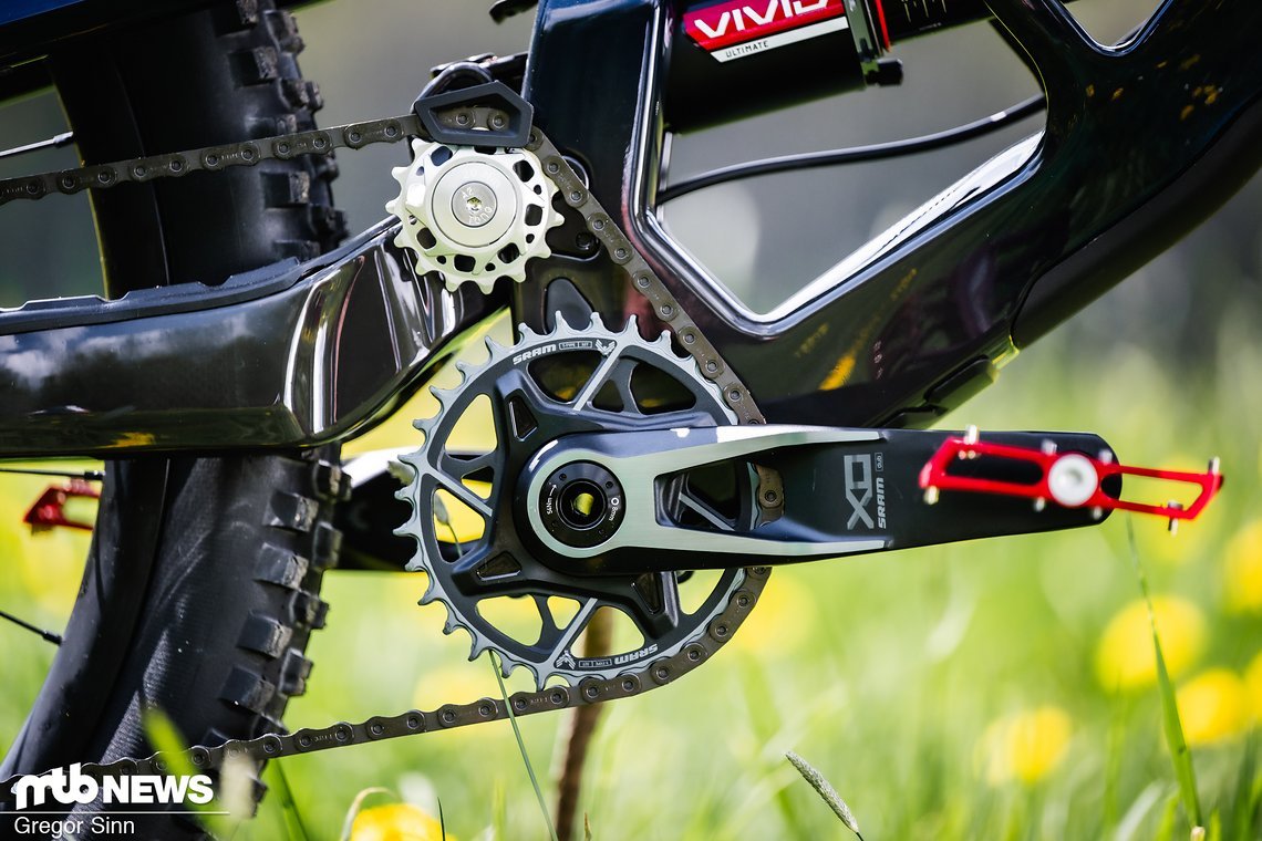

Der wirkliche Clou ist allerdings die Möglichkeit, den Drehpunkt der Kettenstrebe im Hauptrahmen zu verlegen. Ausgeliefert wurde unser Testbike im hohen Setting mit Umlenkrolle. Hängt man die Kettenstrebe nach unten, kann man die Umlenkrolle entfernen. Dabei verändert sich die Charakteristik des Bikes grundlegend: Im hohen Setting weicht das Hinterrad stärker nach hinten aus, das tiefe Setting verspricht mehr Agilität und Kontrolle. Der Umbau ist machbar, nimmt aber zumindest beim ersten Mal etwa 40 Minuten in Anspruch, da man mehrere Buchsen und Kleinteile austauschen muss.
Ausgeliefert wird das Spicy CF im High-Pivot-Setting mit Kettenumlenkung.
# Ausgeliefert wird das Spicy CF im High-Pivot-Setting mit Kettenumlenkung.
Die beiden Montagepunkte für die Kettenstrebe sind geschickt untergebracht
# Die beiden Montagepunkte für die Kettenstrebe sind geschickt untergebracht – der Flipchip am Dämpferauge kompensiert die Geometrie-Änderungen beim Wechsel der Drehpunkte oder zwischen 27,5 und 29-Hinterrad.

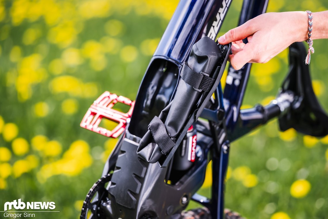

Das Unterrohr wird von einem Schoner bedeckt, unter dem sich ein besonderer Trick versteckt …
# Das Unterrohr wird von einem Schoner bedeckt, unter dem sich ein besonderer Trick versteckt …
… er lässt sich werkzeugfrei entfernen
# … er lässt sich werkzeugfrei entfernen – darunter befindet sich ein Staufach für Werkzeuge oder einen Schlauch.

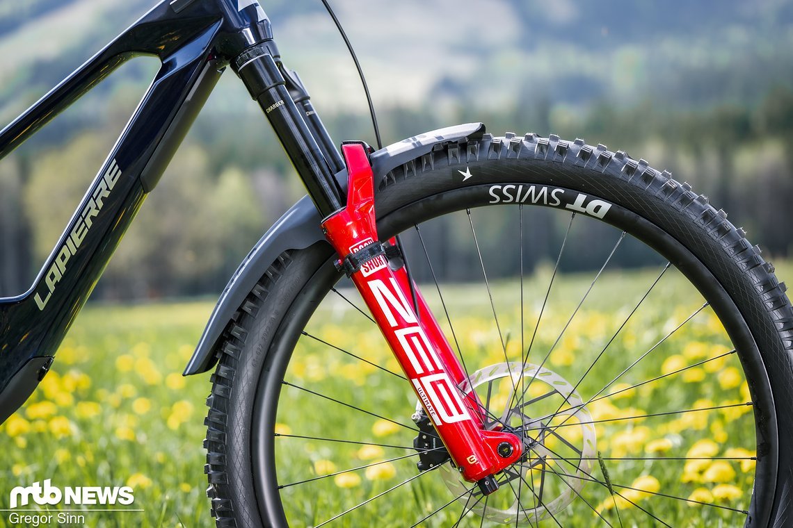

Das Spicy CF ist das einzige Rad im Testfeld mit einer RockShox Zeb Ultimate-Federgabel
# Das Spicy CF ist das einzige Rad im Testfeld mit einer RockShox Zeb Ultimate-Federgabel – diese bietet 180 mm Federweg.

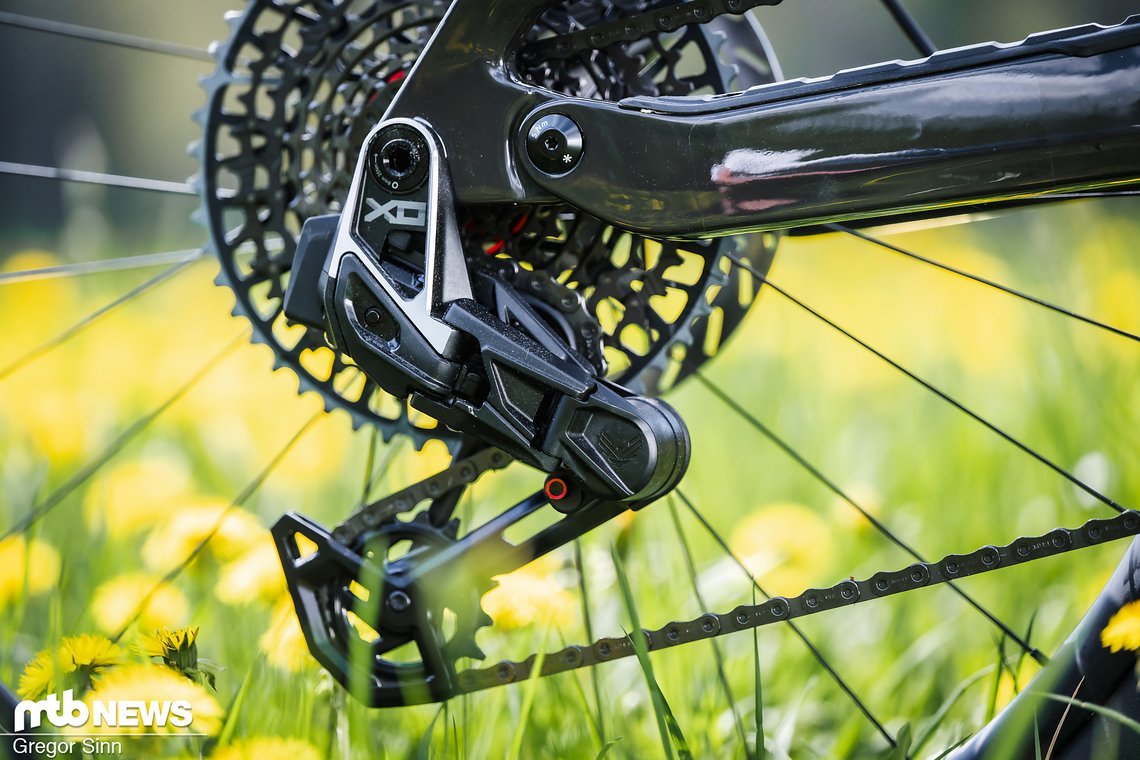

Geschaltet wird mit der edlen SRAM X0 Transmission-Schaltung.

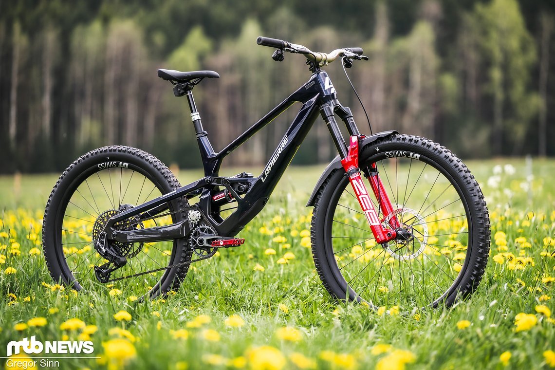

Das Lapierre Spicy CF ist ein wuchtiges Enduro-Bike und vermittelt von der ersten Sekunde an diesen Eindruck. Wir haben unseren Test im High-Pivot-Setting gestartet und das Rad, nachdem jeder Tester die Chance hatte, sich einen guten Eindruck davon zu machen, in die Low Pivot-Position umgeschraubt. Der Umbau sollte für jeden machbar sein, erfordert allerdings etwas Geschick, da man etwa den Umlenkhebel tauschen muss. Man sollte sich dafür Zeit und Ruhe nehmen und mindestens 40–60 min einplanen. Zudem hat Lapierre uns das Rad im Mullet-Aufbau mit 27,5″-Hinterrad und 174 mm Federweg am Heck zur Verfügung gestellt.
Im High-Pivot-Setting pedaliert sich das Spicy CF bequem, aber spürbar ineffizient. Im Testfeld ist es an Bord des Boliden schwer, mit der Gruppe bergauf Schritt zu halten, der Hinterbau fühlt sich etwas zäh an, wippt zwar nicht sehr stark, aber scheint viel Energie zu schlucken. Ganz anders sieht es im Low-Pivot-Setting aus: Mit einem XC-Bike wird man das Spicy CF zwar immer noch nicht verwechseln, es fühlt sich allerdings spürbar lebhafter an. Es bleibt leichte Bewegung im Hinterbau, die sich mit dem Lock-Out unterdrücken lässt. Man kommt dank angenehmer Sitzposition und erhöhter Pedaliereffizienz jedoch halbwegs entspannt am Gipfel an.
Im Uphill kommt es sehr darauf an, in welchem Setting man mit dem Lapierre Spicy CF unterwegs ist.
# Im Uphill kommt es sehr darauf an, in welchem Setting man mit dem Lapierre Spicy CF unterwegs ist. – Als Low-Pivot-Bike ist es gemütlich, aber angenehm und effizient, im High-Pivot-Setting kann der Uphill recht zäh werden.
Ähnlich groß sind die Unterschiede bergab. Als High-Pivot-Bike ist das Lapierre eine absolute Sänfte und fühlt sich eher nach noch mehr als den tatsächlichen 174 mm Federweg am Heck an. Die RockShox Zeb passt gut zum Hinterbau: Beide arbeiten feinfühlig, gehen jedoch etwas freizügig mit ihrem Federweg um. Grip gibt’s mit dem Spicy CF en masse, es monstertruckt einfach über Stock und Stein. Auf unseren nicht übermäßig steilen und schnellen, aber sehr ausgefahrenen Teststrecken am Geißkopf war uns das Rad definitiv zu träge. Bunny Hops brauchen spürbar mehr Energie und es fällt schwer, durch Pumpen und Pushen Geschwindigkeit aufzubauen. Da man sehr am Boden klebt, können die konstanten Vibrationen in Wurzel- und Steinpassagen zudem für eine etwas erhöhte Ermüdung sorgen.
Im High-Pivot-Modus fühlt sich das Rad auf flowigen Single-Trails behäbig und unterfordert an.
# Im High-Pivot-Modus fühlt sich das Rad auf flowigen Single-Trails behäbig und unterfordert an.
Am besten ist man damit auf schnellen Bikepark-Strecken unterwegs, die ordentlich Gefälle und fette Schläge bieten.
# Am besten ist man damit auf schnellen Bikepark-Strecken unterwegs, die ordentlich Gefälle und fette Schläge bieten.
Deutlich passender für unsere Auswahl an Teststrecken war die Low-Pivot-Konfiguration. Auch damit ist das Lapierre Spicy das potenteste Bike im Testfeld, es bekommt jedoch den dringend benötigten Spritzer Lebhaftigkeit. Man bekommt nun etwas mehr Feedback in den Pedalen, was keineswegs schlecht ist, sondern sich im Grenzbereich sehr angenehm anfühlt. Das Rad beschleunigt auch wesentlich besser, lässt sich erstaunlich behände in den Bunny Hop oder über einen Absprung bewegen und steht im Schnitt deutlich höher im Federweg. Interessant ist der Rahmenflex, der tendenziell auf der etwas weicheren Seite ist, sich aber überaus angenehm anfühlt.
Im Low-Pivot-Setting ist das Spicy CF ein immer noch äußerst potentes, aber nun deutlich aktiveres Enduro-Race-Bike.
# Im Low-Pivot-Setting ist das Spicy CF ein immer noch äußerst potentes, aber nun deutlich aktiveres Enduro-Race-Bike. – Es schluckt große Brocken immer noch gekonnt, gibt aber etwas mehr Feedback an den Fahrer weiter.
Auch im Park wird das Spicy CF so deutlich verspielter und geht leichtfüßiger in die Luft.
# Auch im Park wird das Spicy CF so deutlich verspielter und geht leichtfüßiger in die Luft.

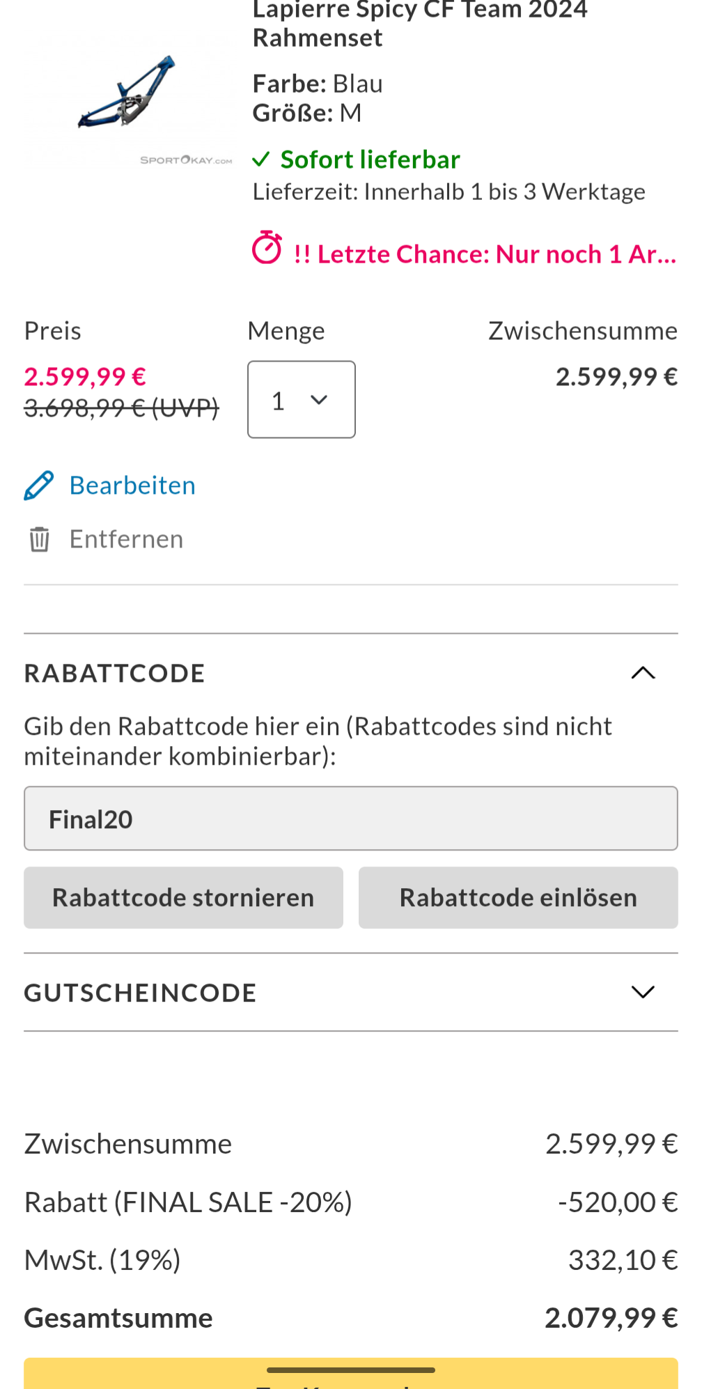

  3. https://www.sportokay.com/de_de/lap...id=0AAAAADp8NODVO91u9OtvSnVfCOFz5QWPd#92=5837
    Den Rahmen gibt es gerade in M und XL für 2080€, in S für 1999€.
    Das 8.9 Komplettrad in XXL für 3350€

    Huh, die 180mm zeb zu wenig gegenhalt? Hab ne 180mm select+, da fehlen mir immer 3-3,5 cm weil zu straff. Auch mit Unterdruck..
    Das sind ja zwei verschiedene Dinge
  5. Nein, ist es nicht. Eine ausreichend lange Stütze bekommt man aber verbaut, ohne das diese störend im weg ist, da das Sitzrohr schon tief abfällt.
    Weitere Bilder:
    Wie viel mm Einstecktiefe hat man bei dem Teil denn? Hast du das zufälligerweise abgemessen? Ich liebe meinen 240mm Oneup und unter 200mm würd ich keinen dropper mehr wollen. Sonst schaut das bike ja mega aus
Was meinst du?
