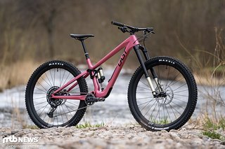

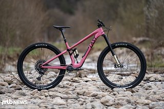

Das Last Cinto begeistert natürlich mit dem in Deutschland von Hand gefertigten Carbon-Rahmen, der auf nur 100 Stück pro Jahr limitiert ist. Hergestellt wird dieser bei Bike Ahead Composites in Bayern. Mit dem geringen Rahmengewicht von 2,1 kg (Herstellerangabe), Bikepark-Freigabe und der modernen, größenspezifischen Geometrie und Kinematik verspricht das Trailbike zudem einen extrem breiten Einsatzbereich.
Hinzu kommen viele durchdachte Details wie das integrierte Staufach im Rahmen, eine klapperfreie Zugverlegung, ISCG-Aufnahme und BSA-Innenlager, der Carbon-Unterrohrschutz und der Universal Derailleur Hanger (UDH). Auch eine Trinkflasche findet problemlos im Rahmen Platz. Dabei hat man die Wahl, ob man das Rad lieber mit 29″-Laufrädern oder als MX-Aufbau mit 29″-Vorderrad und 27,5″-Hinterrad fahren möchte. Zudem kann man sich dank des Konfigurators auf der Last-Webseite auch die Ausstattung ganz nach seinen Wünschen auswählen – von der individuellen Rahmenfarbe bis zu so ziemlich jedem Anbauteil. Preislich geht es bei 3.999 € für das Rahmenkit ohne Dämpfer los. Mit dem Konfigurator kann das Framekit und der Rahmen individuell zusammengestellt werden. Hilfreich ist dabei die Terminfunktion, die für jede nicht lagernde Komponente die nächste Verfügbarkeit angibt. Komplettbikes ab 11 kg Gesamtgewicht sind möglich und die Preise beginnen bei 6.139 €. Lieferbar ist das Last Cinto ab August 2021.
Im Detail

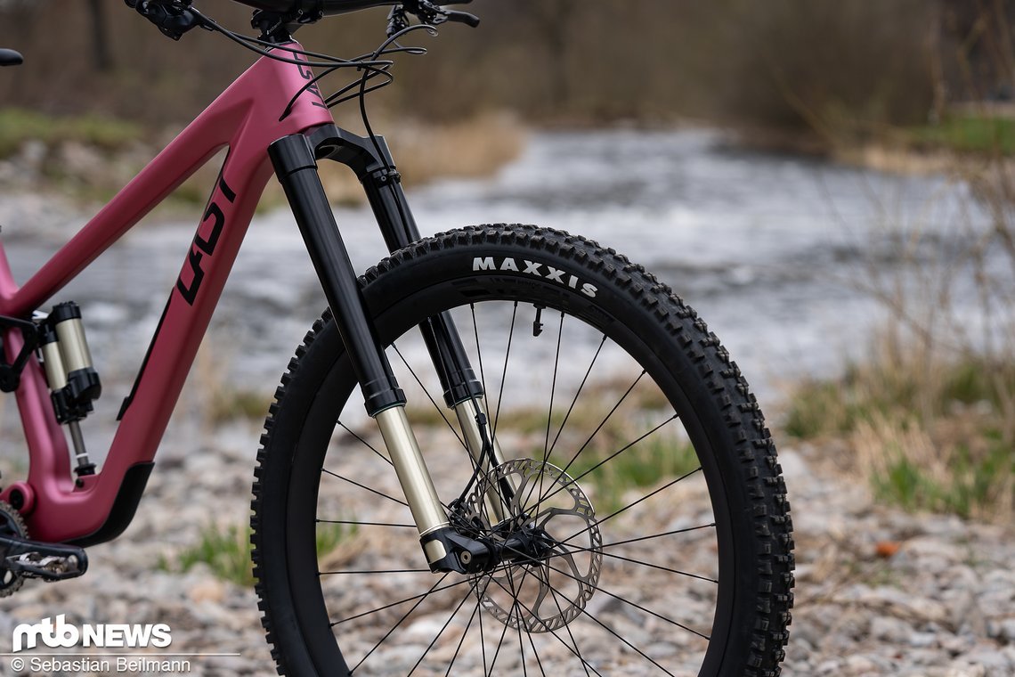

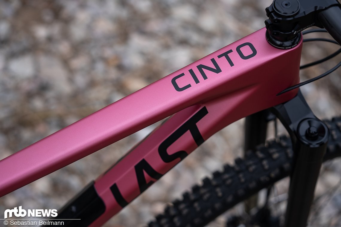

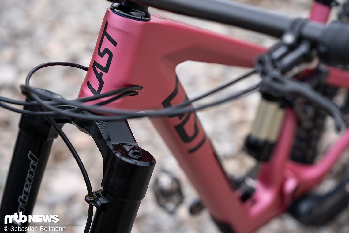

Der erste Gedanke, der uns beim Anblick des Last Cinto durch den Kopf ging? Schick! Der Rahmen begeistert mit der klaren Formensprache. Die von uns getestet Ausstattungsvariante am oberen Ende der Preisskala tut ihr Übriges. Die Verarbeitungsqualität ist auf absolutem Top-Niveau. Beim Anheben des Bikes wartet gleich der nächste Aha-Effekt: nur 12,1 kg bringt das Rad in Größe 175 (ohne Pedale) auf die Waage.

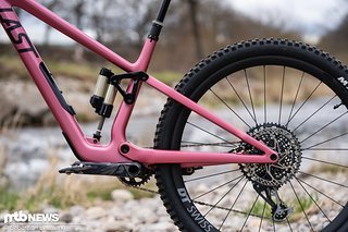

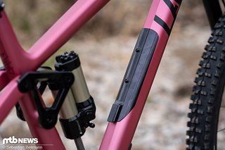

Die Zugverlegung ist elegant und dank einlaminierter Kabelkanäle absolut klapperfrei gelöst. Auch das in den Rahmen integrierte Staufach fällt sofort ins Auge. Der schicke, gefräste Staufach-Deckel ist gleichzeitig Montagepunkt für die Trinkflasche. Auf der einen Seite wird er durch eine Nase im Rahmen gehalten, während auf der anderen Seite ein sehr starker Magnet für die nötige Fixierung sorgt. So ist das Staufach bei Bedarf schnell geöffnet, aber gleichzeitig absolut sicher verschlossen. Im Fach selbst finden zwei mitgelieferte Taschen Platz. Wir konnten hier mit Leichtigkeit ein Minitool, eine Minipumpe, Energieriegel und auch einen kompakten Ersatzschlauch unterbringen. Dank der Unterbringung in den Taschen kann nichts im Rahmen klappern oder an Stellen rutschen, wo es nicht hingehört.

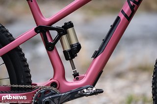

Auch die Umlenkwippe ist filigran aus Aluminium gefräst und passt so gut zum Carbon-Rahmen. Diese ist übrigens in zwei Varianten zu haben. So kann der Fahrer entscheiden, ob er lieber ein 29″- oder ein 27,5″-Hinterrad fahren will, ohne dass sich Tretlagerhöhe oder Winkel verändern. Wie schon beim Tarvo ist der Hinterbau – wie auch der Hauptrahmen – einteilig gefertigt und verzichtet auf Drehpunkte. Auch hier setzt der Hersteller aus Dortmund auf den Flexpivot-Ansatz. Der abgestützte Eingelenker ist so konzipiert, dass die richtungsabhängige Steifigkeit des Carbons ein elastisches Gelenk bildet. Am Hinterbau fällt zudem der Inside Discbreak Mount auf. Um der Sitzstrebe einen ungehinderten Flex zu ermöglichen und ein cleanes Design umzusetzen, befindet sich die Bremsaufnahme an der Innenseite der Kettenstrebe. Die Post Mount-Aufnahme ist für 180 mm-Bremsscheiben passend. Die maximale Bremsscheibengröße beträgt 203 mm.

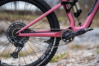

Als Lager kommen vollkugelige Edelstahl-Lager von Enduro Bearings zum Einsatz. Das Tretlager ist geschraubt und entspricht dem BSA 73 mm-Standard. Über einen optional erhältlichen ISCG05-Adapter lässt sich auch eine Kettenführung montieren. Ebenso wie schon beim Tarvo bietet Last auf den Cinto-Rahmen fünf Jahre Garantie und drei Jahre Crash Replacement. Zudem soll eine langfristige Versorgung mit Ersatzteilen gewährleistet werden. Außerdem garantiert Last für alle Rahmen die Rücknahme und ein sachgerechtes Recycling.

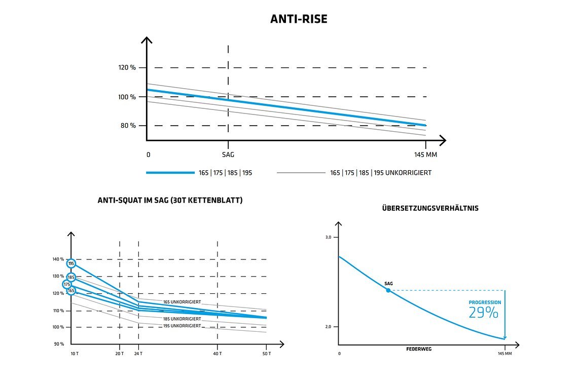

Last setzt beim Cinto auf ein sportlich-progressives Hinterbausystem mit einem Minimum an Umlenkhebeln und Lagern. Die Philosophie ist es, den Gegenhalt des Bikes im Wesentlichen durch die Kennlinie des Übersetzungsverhältnisses zu generieren – und nicht durch Volumenspacer oder starke Dämpfung. Hierzu bietet das Cinto 29 % Progression, ausgehend vom Sag-Punkt, und ist somit für Luft- und Stahlfederdämpfer geeignet. Um eine gute Treteffizienz zu erreichen, wurde zudem der Anti Squat für jede Rahmengröße optimiert. Dazu wird die Lage der Drehpunkte auf die zu erwartende Schwerpunkthöhe angepasst. Zur Optimierung der Anti-Rise Eigenschaften wurde zudem die Lage des Schwingendrehpunkts für jede Rahmengröße angepasst. Dadurch soll sich das Fahrwerk beim Bremsen besonders neutral verhalten.

- Antrieb SRAM X01 Eagle

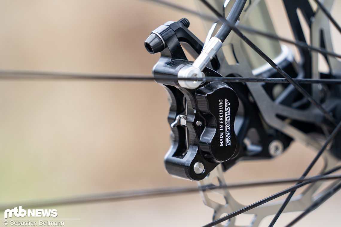

- Bremsen Trickstuff Piccola Carbon HD
- Laufräder DT Swiss XMC 1200 Spline

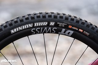

- Reifen Maxxis Highroller II / Maxxis Minion DHR II

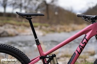

- Sattelstütze Vecnum Nivo (182 mm)

- Intend Fahrwerk Das Intend-Fahrwerk überzeugte uns vor allem mit seinem sensiblen Ansprechverhalten und dem guten Gegenhalt. Lediglich die Gabel könnte noch einen Volumenspacer vertragen, um besser mit dem progressiven Hinterbau zu harmonieren.

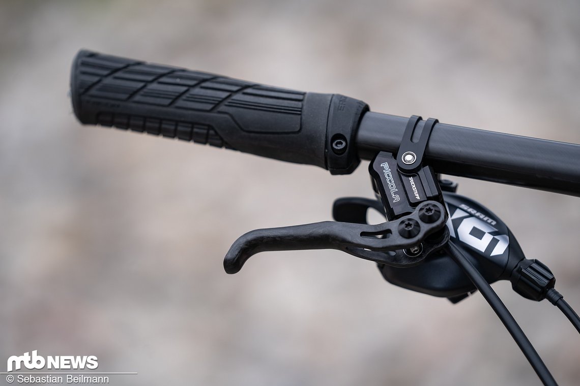

- Trickstuff Piccola Carbon HD Die Trickstuff Piccola Carbon HD vereint gute Dosierbarkeit mit brachialer Bremspower und bleibt auch bei langen Abfahrten standfest und braucht kaum Fingerkraft. Allerdings ist sie auch sündhaft teuer.

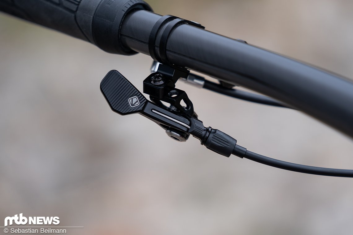

- Vecnum Nivo (182 mm) Die Vecnum Nivo begeistert mit geringem Gewicht und großem Verstellweg. Gleichzeitig gefällt der ergonomische Bedienhebel. Was will man mehr?
