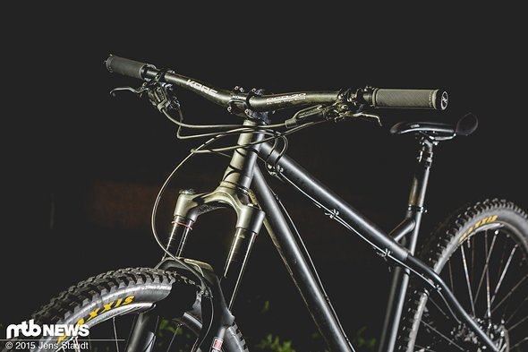

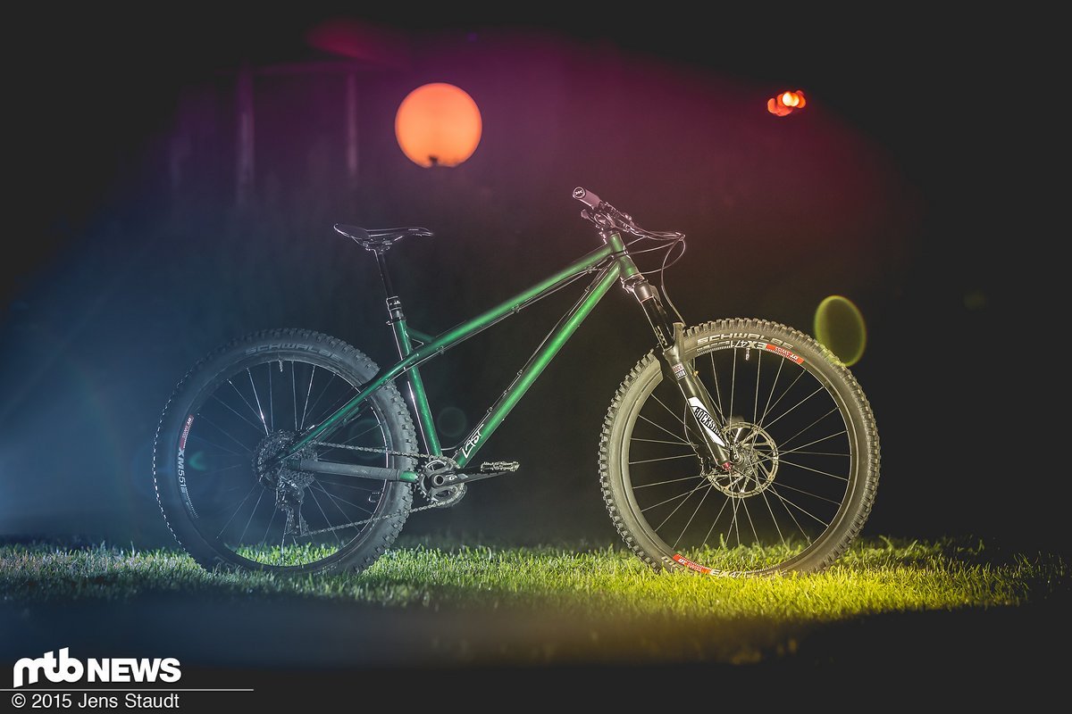

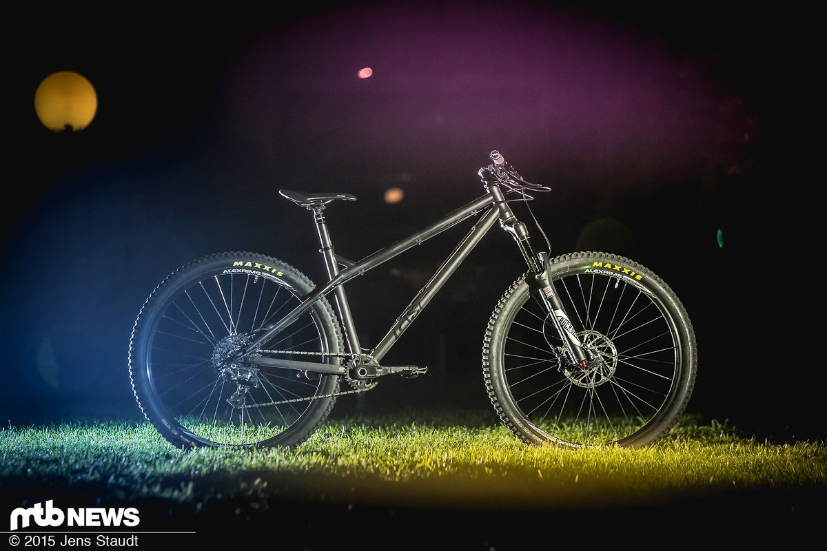

Stahl… schlank, gradlinig und niedrig kommt der Rahmen daher. Last bietet verschiedene Farboptionen, aber die komplett schwarze Version wirkt geradezu absurd elegant. Kein Schnickschnack, keine großen Logos. Ein Werkzeug zum Spaß geboren. Die Rahmengröße XL war leider noch nicht verfügbar und so nehme ich mit 1,90 m auf Rahmengröße Large (450 mm Reach) mit einem 50 mm Vorbau Platz.
Schwarze Schönheit: Das Last Fastforward
# Schwarze Schönheit: Das Last Fastforward

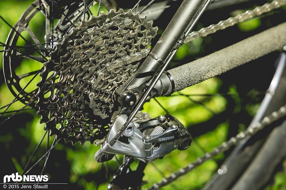

Bewegliches Schaltauge – Das Schaltauge bewegt sich natürlich ebenfalls mit. Von der Nicht-Antriebsseite wird eine Achse eingeschraubt, welche sich in diesem Bauteil festzieht.
# Bewegliches Schaltauge – Das Schaltauge bewegt sich natürlich ebenfalls mit. Von der Nicht-Antriebsseite wird eine Achse eingeschraubt, welche sich in diesem Bauteil festzieht.

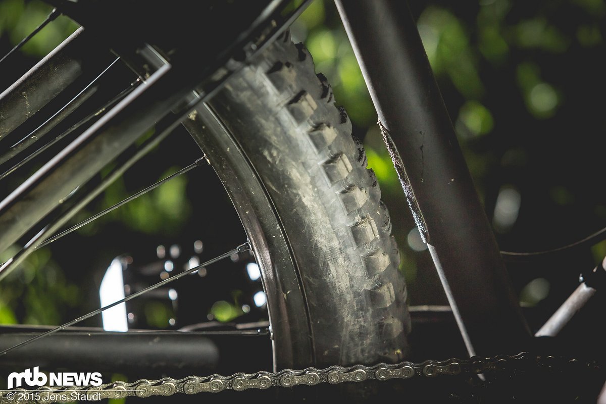

Reifenfreiheit bei 2.3er Maxxis Minion DHR II – Hier wird es in der Serie noch etwas mehr Platz für Matsche oder dicke Reifen Platz haben.
# Reifenfreiheit bei 2.3er Maxxis Minion DHR II – Hier wird es in der Serie noch etwas mehr Platz für Matsche oder dicke Reifen Platz haben.
Es ginge noch knapper – Hier sieht man die Reifenfreiheit bei der "langen" Einstellung. Bei Matsche wird es bei der kurzen Einstellung knapp.
# Es ginge noch knapper – Hier sieht man die Reifenfreiheit bei der "langen" Einstellung. Bei Matsche wird es bei der kurzen Einstellung knapp.

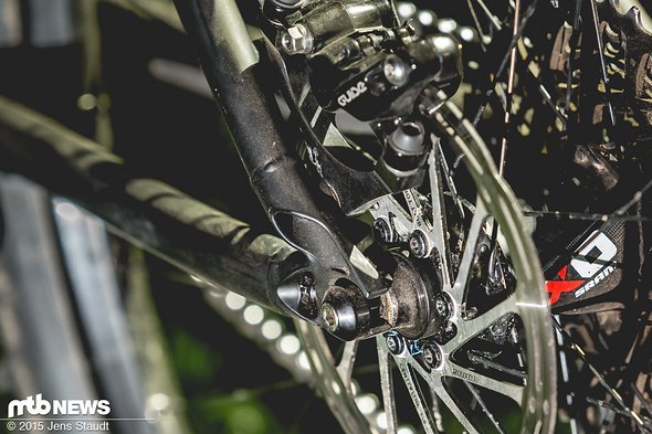

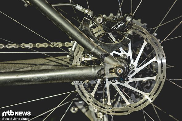

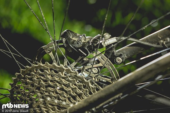

Spezielle Bremsaufnahme – Je nach gewünschter Hinterbaulänge muss der Adapter etwas justiert werden.
# Spezielle Bremsaufnahme – Je nach gewünschter Hinterbaulänge muss der Adapter etwas justiert werden.
Geschickte Justage – Die kleinen Rädchen ermöglichen eine genaue Ausrichtung des Hinterrades für die gewünschte Hinterbaulänge.
# Geschickte Justage – Die kleinen Rädchen ermöglichen eine genaue Ausrichtung des Hinterrades für die gewünschte Hinterbaulänge.
