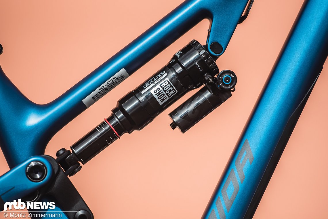

Serienmäßig kommt das Merida One-Sixty mit Luftdämpfern. Dank ausreichend Progression ist Coil aber auch möglich.
# Serienmäßig kommt das Merida One-Sixty mit Luftdämpfern. Dank ausreichend Progression ist Coil aber auch möglich.
