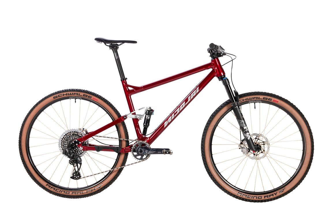

Sechs Jahre ist es nun her, seit Nicolai das Saturn 11 vorgestellt hat. Heutzutage eine ziemlich lange Zeitspanne für einen Modellzyklus – da könnte man schnell auf die Idee kommen, dass dringend eine gründliche Überarbeitung angesagt ist. Bei Nicolai sieht man das vielleicht etwas anders: Denn ganz nach dem Motto „never change a running system“ wurde das neue Saturn 11 mit vielen Detailverbesserungen statt extrem revolutionären Änderungen versehen. Einen ersten Blick auf das neue Bike konnten wir bereits auf der Eurobike erhaschen: Eurobike 2022 – Nicolai
Das neue Nicolai Saturn 11 kommt mit einigen Detailverbesserungen daher.

Das Down-Country-Bike rollt nach wie vor auf 29″-Laufrädern und verfügt über 120 mm Hub an der Front. Am Heck wurde der Federweg etwas aufgestockt und misst jetzt 106 mm. Dies ist vermutlich darauf zurückzuführen, dass das neue Saturn im Gegensatz zu seinem Vorgänger ab sofort Dämpfer mit metrischer Einbaulänge aufnimmt.
  • Rahmenmaterial Material
  • Federweg 120 mm (vorne) / 106 mm (hinten)
  • Laufradgröße 29″
  • Besonderheiten höhere Reifenfreiheit und mehr Federweg, neue Umlenkwippe, auch mit Pinion Getriebe- und Gates-Antrieb erhältlich, Ausstattung und Design individualisierbar
  • Gewicht
    • Rahmen: 2,95 kg (inklusive Dämpfer, Größe M)
    • Rahmen GPI: 6,35 kg (inklusive Dämpfer, Getriebe, Kurbel, Gates Antrieb, Größe M)
    • Komplettbike: 11,10 kg (wie auf den Fotos abgebildet, Größe M)
    • Komplettbike GPI: 13,20 kg (wie auf den Fotos abgebildet, Größe M)
  • Farben Custom
  • Rahmengrößen S / M / L / XL / XXL
  • Verfügbar ab sofort
  • www.nicolai-bicycles.com
Preis Nicolai Saturn 11 Rahmenset: ab 2.799 € (UVP)
Preis Nicolai Saturn 11 Komplettbikes: ab 5.999 € (UVP)
Preis Nicolai Saturn 11 GPI Rahmenset: 4.549 € (UVP)
Preis Nicolai Saturn 11 GPI Komplettbikes: 7.150 € (UVP)
In dieser Konfiguration bringt das Downcountry Bike 11,1 kg auf die Wage.

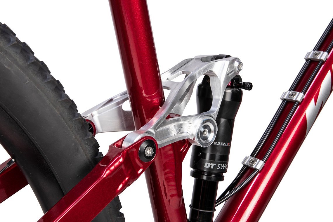

Neben dem Update der Einbaulänge wurde auch der aus einem Block gefräste Umlenkhebel überarbeitet. Dieser verfügt laut Nicolai jetzt über eine größere Lager-Stützbreite, wodurch nicht nur eine höhere Steifigkeit erzielt, sondern auch die Reifenfreiheit erhöht wird. Der ebenfalls überarbeitete Hinterbau bietet jetzt Reifen von bis zu 2,4″ Platz. Dank Topologieoptimierung und FEM-gestütztem Design habe Nicolai das Heck zudem verstärken und verbreitern können, ohne dabei das Gesamtgewicht des Rahmens zu erhöhen.
Die Umlenkwippe wurde überarbeitet und bietet jetzt auch dickeren Reifen Platz.
# Die Umlenkwippe wurde überarbeitet und bietet jetzt auch dickeren Reifen Platz.
Dank Topologieoptimierung und FEM soll der Hinterbau stabiler und breiter geworden sein, ohne dabei an Gewicht zugenommen zu haben.

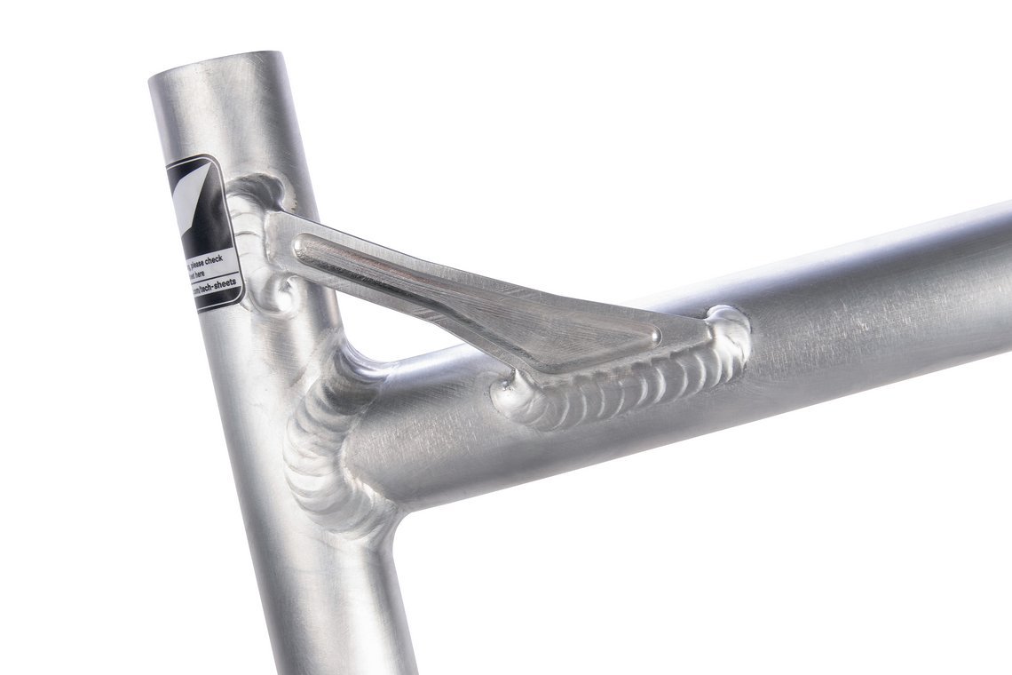

Findigen Augen wird zudem aufgefallen sein, dass die auffällige, parallel zum Dämpfer montierte Zugstange im Rahmen des Updates verschwunden ist. Diese hatte den alten Rahmen verstärkt und bei Dämpfer-Durchschlägen unterstützt. Die Frästeile der neuen unteren Dämpfer-Aufnahme leiten die Kräfte jetzt direkt Richtung Innenlager ab und verstreben dabei das Sitzrohr mit dem Unterrohr. Gleichzeitig soll die neue, untere Dämpferaufnahme die Steifigkeit im Tretlagerbereich erhöhen. Auch hier kommt die Verstärkung des Rahmens laut Nicolai ohne Gewichtszuwachs aus.
Die parallel zum Dämpfer montierte Zugstange gibt es beim 2023er Saturn 11 nicht mehr.
# Die parallel zum Dämpfer montierte Zugstange gibt es beim 2023er Saturn 11 nicht mehr.

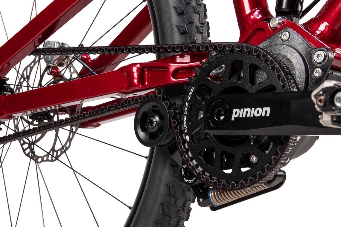

Das Gewicht des neuen Saturn 11 liegt bei dem für die Fotos verwendeten Aufbau bei 11,1 kg. Der Rahmen schlägt inklusive Dämpfer mit 2,95 kg auf die Waage. Neben dem Modell mit herkömmlicher Kettenschaltung bietet Nicolai zusätzlich noch eine Variante mit Pinion-Getriebe und Gates-Antrieb zum Kauf an. Hier fällt das Gesamtgewicht mit 13,2 kg erwartungsgemäß etwas schwerer aus.
Das Nicolai Saturn 11 wird natürlich auch als GPI-Variante mit Pinion-Getriebe und Gates-Riemen angeboten.
# Das Nicolai Saturn 11 wird natürlich auch als GPI-Variante mit Pinion-Getriebe und Gates-Riemen angeboten.
Der Kunde hat hier die Wahl zwischen dem P1.12 und dem P1.18 Getriebe.
# Der Kunde hat hier die Wahl zwischen dem P1.12 und dem P1.18 Getriebe.

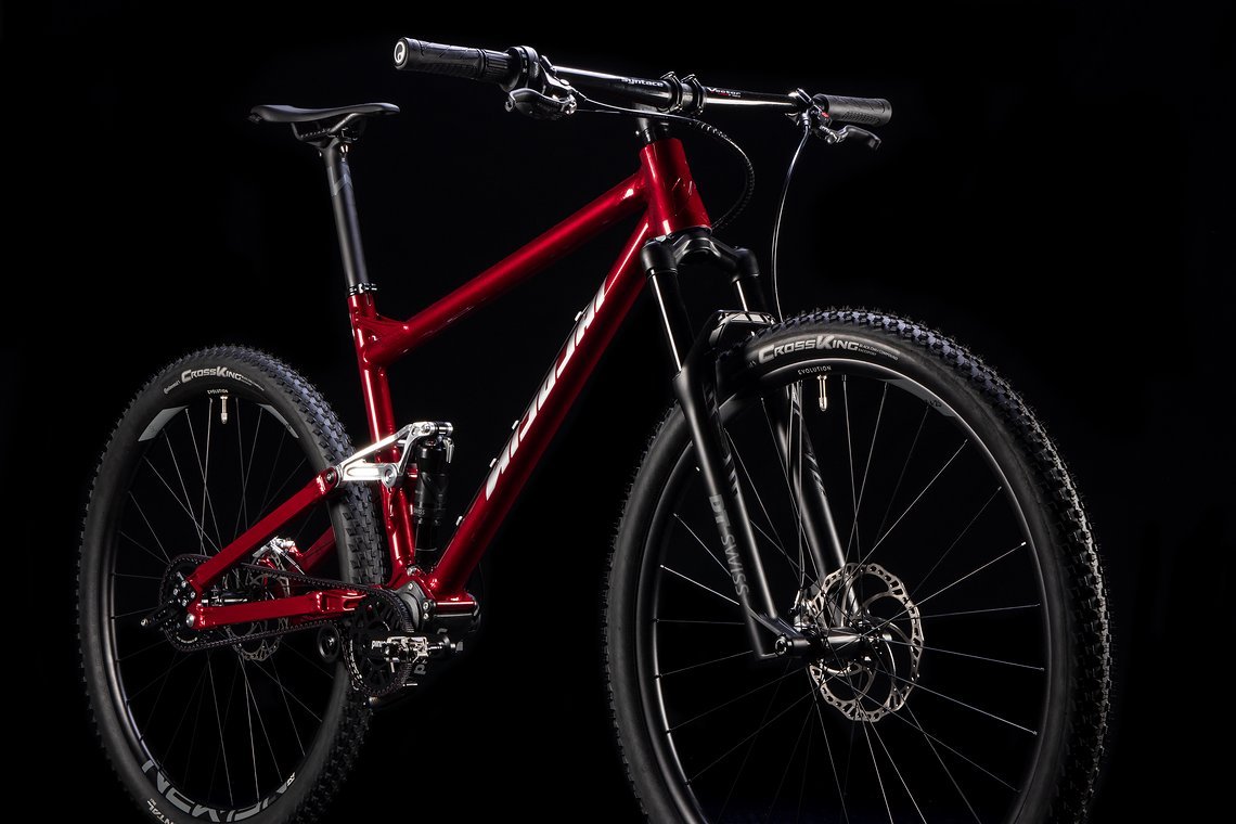

Wie bei Nicolai üblich, werden auch beim Saturn 11 keine festen Ausstattungsvarianten angeboten. Stattdessen hat der Kunde die Möglichkeit, sich über den Konfigurator sein Traumbike zusammenzustellen oder das Rahmenkit einzeln zu erwerben. Die Individualisierungsmöglichkeiten hören allerdings nicht bei der Komponentenwahl auf, sondern umfassen auch das Bike-Design. Egal, ob eloxiert, unbehandelt oder pulverbeschichtet – hier bekommt man sein Bike genauso, wie man es möchte.
Preislich geht’s bei 2.799 € für das Rahmenkit los, Komplettbikes können ab 5.999 € konfiguriert werden. Für das Rahmenkit der Getriebe-Variante wird mit 4.549 € nachvollziehbarerweise ein etwas höherer Kaufpreis aufgerufen.
Egal, ob raw oder doch lieber in weinrot
# Egal, ob raw oder doch lieber in weinrot – der Individualisierbarkeit sind bei Nicolai keine Grenzen gesetzt.
