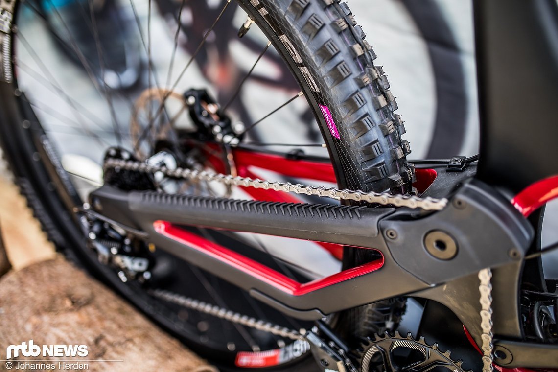

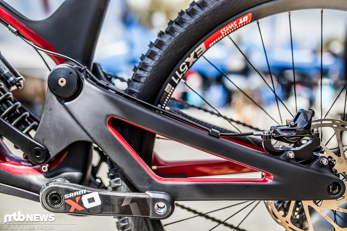

Das letzte Stück verläuft der Schaltzug im Rahmen in der Kettenstrebe

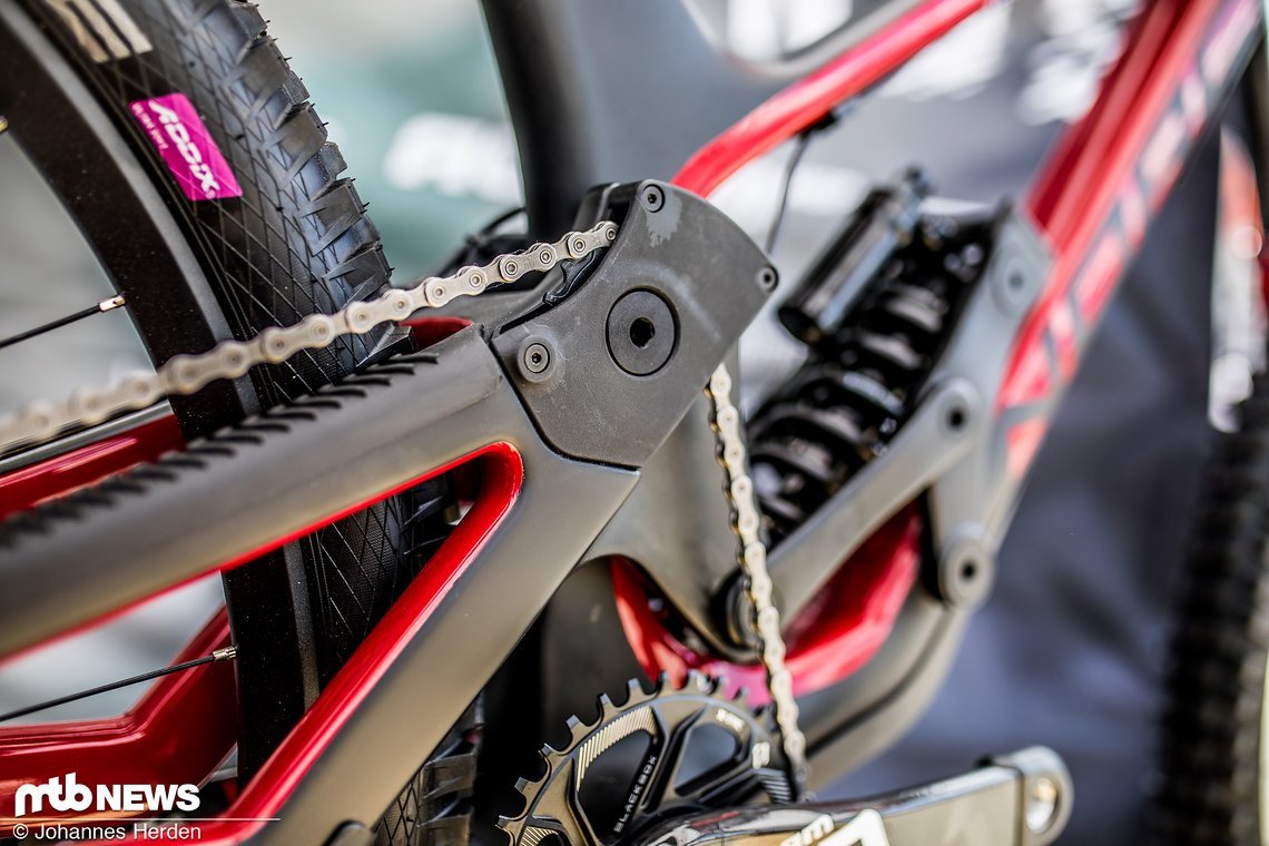

Die hohe Umlenkrolle soll Antriebseinflüsse auf die Hinterbau-Performance verhindern

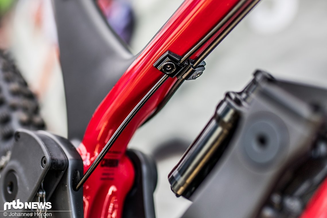

Die Zugverlegung der Bremsleitung erfolgt elegant ...

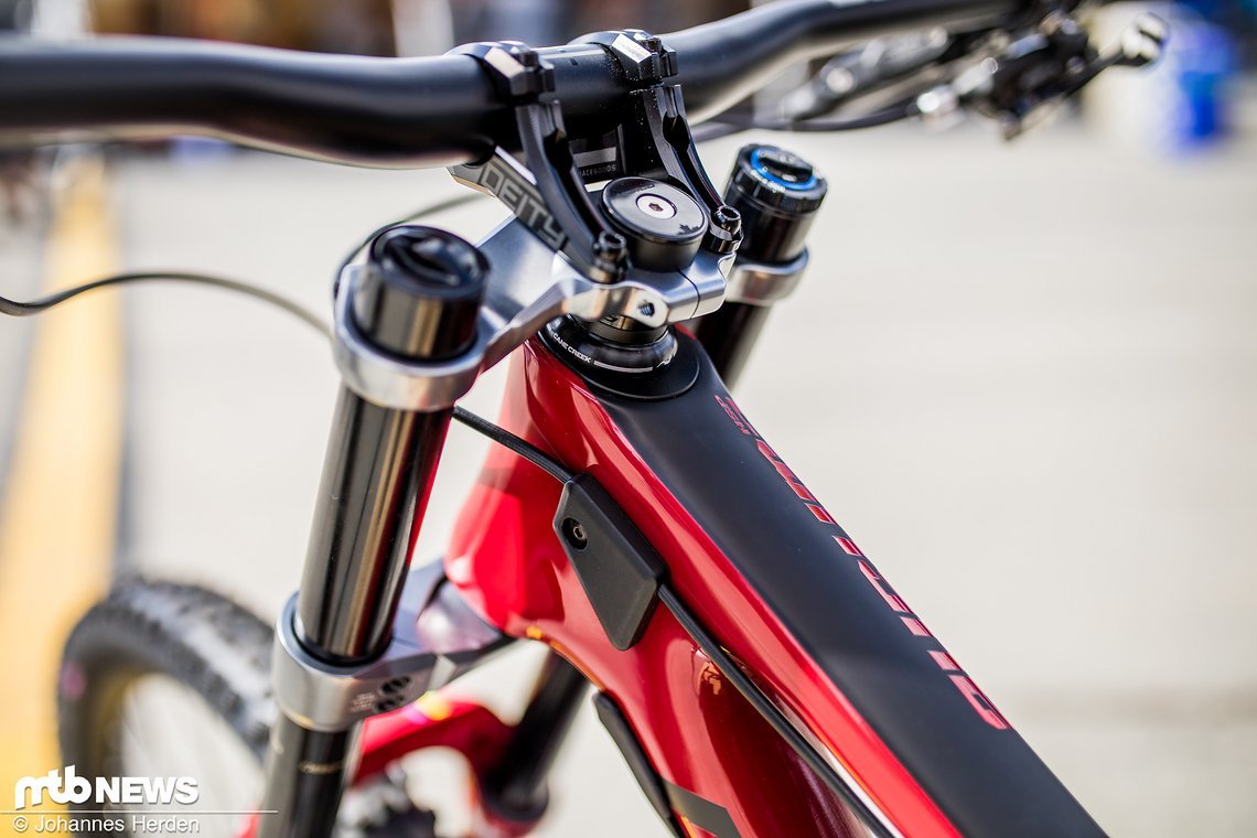

Durch unterschiedliche Lagerschalen lässt sich der Reach anpassen

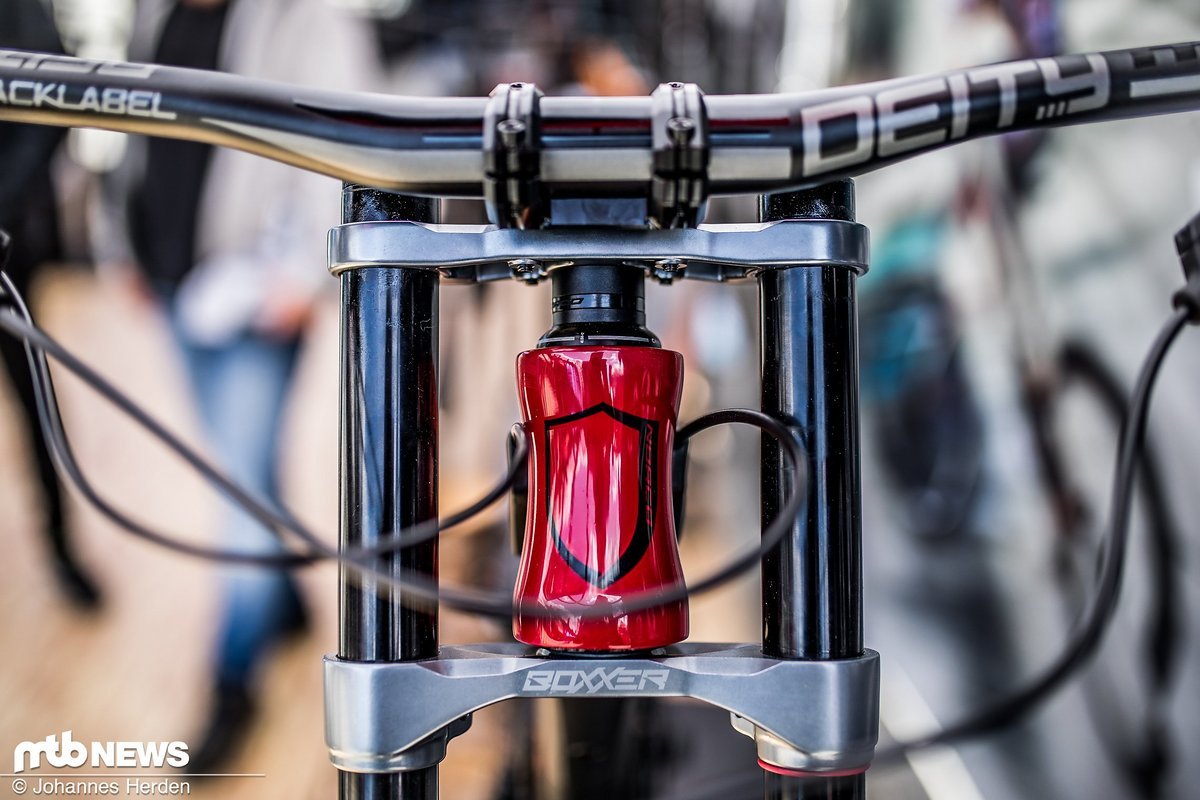

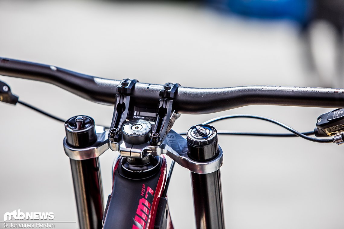

Am Steuerrohr verlaufen die Züge so, dass sich die Startnummern-Montage möglichst einfach gestaltet

... und für die einfache Wartung außenliegend

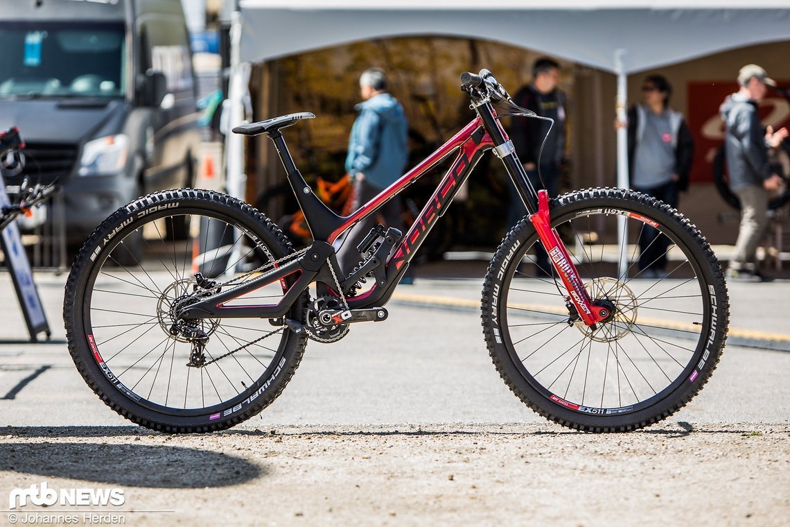

Das neue Norco Aurum HSP ist wahlweise in 27,5" oder 29" verfügbar
Das neue Norco Aurum HSP ist wahlweise in 27,5" oder 29" verfügbar - In der Topausstattung für 8899 $ erhältlich, die günstigere Variante kostet 6099 $

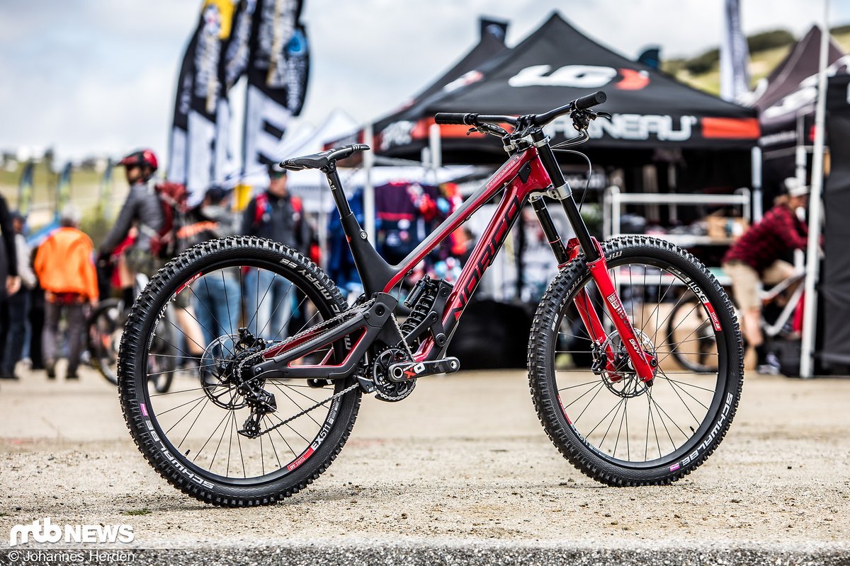

Mit dem neuen Norco Aurum HSP hat jetzt auch der Hersteller aus Kanada einen 29″ Downhill-Boliden im Programm – aber auch auf eine 27,5″ Version müssen Liebhaber nicht verzichten. Das neue Aurum fällt dank seines hohen Drehpunktes mit Kettenumlenkung (daher auch der Zusatz HSP = High Single Pivot) sofort ins Auge und will mit dem schicken Carbonrahmen Maßstäbe in Sachen Gewicht und Steifigkeit setzen.
Norco Aurum HSP – kurz und knapp
  • Rahmenmaterial Carbon
  • Hinterbau High Single Pivot Hinterbausystem mit Kettenumlenkung
  • Federweg 200 mm, vorne und hinten
  • Laufradgröße als 27.5″ und 29″-Version erhältlich
  • Lenkwinkel 62,5°
  • Rahmengröße XS/S (nur 27.5″), M/L, L/XL
  • Wann verfügbar Sommer 2018
Preis Norco Aurum HSP1 Komplettbike 8899 $
Preis Norco Aurum HSP2 Komplettbike 6099 $
Preis Norco Aurum Rahmensetz 3499 $

Das neue Norco Aurum HSP verfügt über einen schicken Carbon-Rahmen mit aggressiver Geometrie – mit 62,5° Lenkwinkel seid ihr auch für die härtesten Downhill-Strecken gewappnet. Über unterschiedliche Lagerschalen lässt sich zudem der Reach des Bikes an die eigenen Vorlieben anpassen.

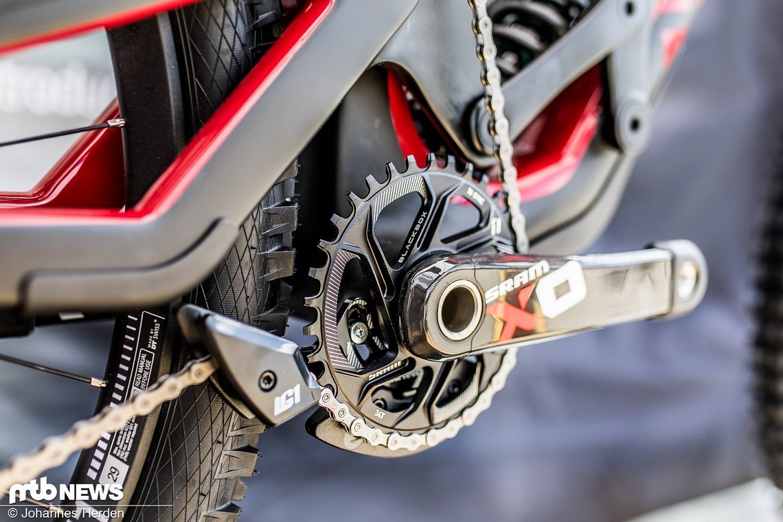

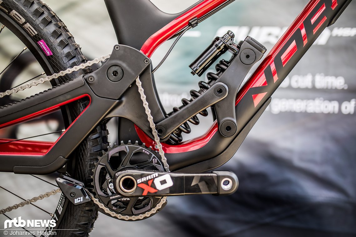

In Sachen Hinterbau setzen die Kanadier auf einen Eingelenker mit hohem Drehpunkt. Durch die Umlenkrolle sollen die Federeigenschaften komplett unabhängig vom Pedalieren sein. Der Hinterbau soll bei einer vergleichsweise geringen SAG-Empfehlung von 27 % ideal funktionieren und die 200 mm Federweg perfekt ausnutzen. Dabei soll sich das Bike nicht einfach nach plüschig viel Federweg anfühlen, sondern dank guten Supports im mittleren Federwegsbereich für maximalen Spaß bei dynamischer Fahrweise sorgen. Norco empfiehlt, das neue Aurum ausschließlich mit Coil-Dämpfern zu fahren.
Die Entwickler haben in zahlreichen Test-Fahrten mit dem Norco Factory Racing Team sichergestellt, dass das neue Bike auf der Jagd nach den Sekunden wirklich die Nase vorn hat. So wurde der Bolide vor allem auf den Strecken um Les Gets direkt gegen das alte Aurum getestet. Mit insgesamt drei Jahren Entwicklungszeit soll das neue Norco Aurum HSP das bisher längste Entwicklungsprojekt der Kanadier sein.

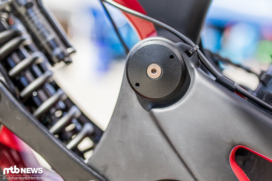

# Die hohe Umlenkrolle soll Antriebseinflüsse auf die Hinterbau-Performance verhindern

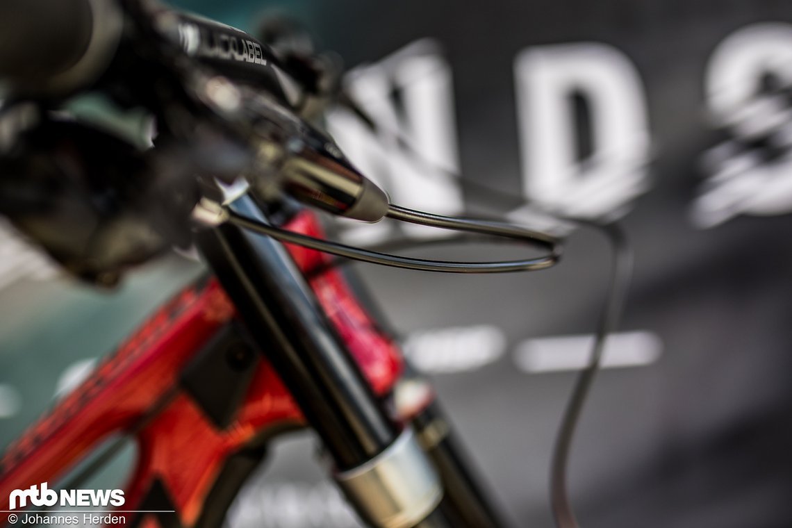

# Die Zugverlegung der Bremsleitung erfolgt elegant ...
# ... und für die einfache Wartung außenliegend

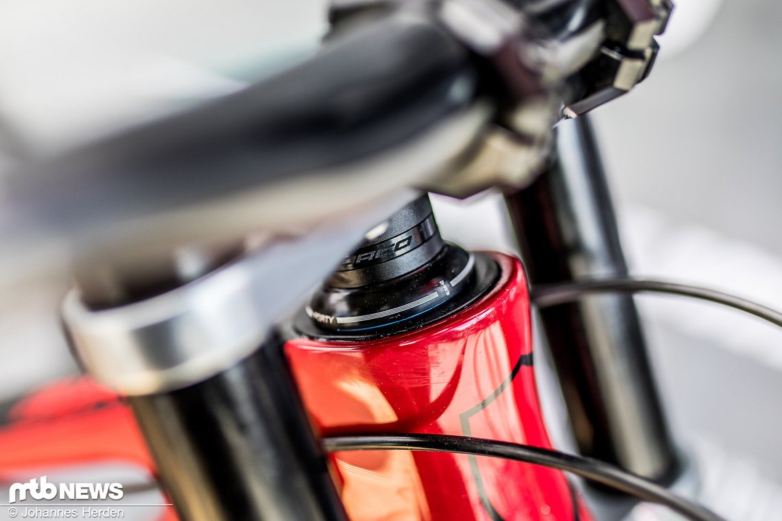

# Am Steuerrohr verlaufen die Züge so, dass sich die Startnummern-Montage möglichst einfach gestaltet

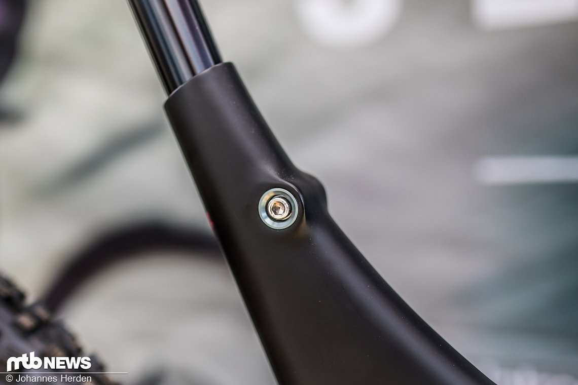

Integrierte Sattelklemme – schick und elegant gelöst
# Integrierte Sattelklemme – schick und elegant gelöst
# Durch unterschiedliche Lagerschalen lässt sich der Reach anpassen
# Das letzte Stück verläuft der Schaltzug im Rahmen in der Kettenstrebe
... und steuert die knackige 1x7 Schaltung aus dem Hause SRAM an
# ... und steuert die knackige 1x7 Schaltung aus dem Hause SRAM an

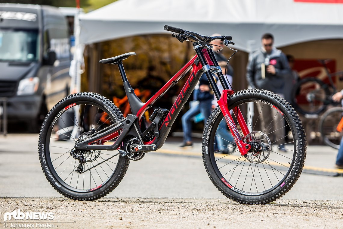

    Mit denn laufradgrößen hast du schon recht werd jetzt auch das 29 nehmen jetzt hab ich vestgestellt das mein jetziges enduro SB150 nen Reach von 460mm hat und das XL Aurum HSP auch nur ist die oberrohrlänge mit 666 schon extrem oder würdet ihr nicht danach gehen ?

    Oberrohrlänge ist wegen dem flachen Sitzwinkel so lang. Irrelevant bei nem Bike, welches stehend gefahren wird.
    Du fährst das SB150 in M? Wie groß bist du? Die Reach-Angaben zum HSP sind in der kurzen Version. Mit den mitgelieferten Schalen kannst +4mm und +8mm einstellen.
    Idealerweise testfahren, am besten beide Grössen.
    Bin Schweizer und habe den Rahmen ganz normal via Händler bei unserem Vertrieb indiansummer.ch bezogen.

    Hi
    Bin 177-178 groß das Problem ist bei uns im Umkreis von 250km hat keiner eins wo stehen alle nur auf Bestellung und wenn dann haben sie nur nen Rahmen da smilie !

    Bin 177-178 groß
    Damit liegst genau mitten in der Grössenempfehlung von Norco für das M/L (172.5-182.5). Und ich kenne jemanden, der ist nicht kleiner als du und fährt M/L. Muss im konkreten Fall noch nichts heissen. Aber nachdem du das SB150 auch in M (von Yeti für 170-180 empfohlen) fährst, vermute ich, das könnte schon passen.
    Front-Center des HSP ist +25mm gegenüber deinem Yeti, stellst du den Reach-Set auf +8, ergibt das 449mm, Front-Center und Radstand werden nochmal gute 10mm länger. Die Geo-Daten des HSP täuschen etwas, da diese ausgefedert angegeben sind. Die sehr kurzen Kettenstreben verlängern sich bereits im Sag deutlich und auch danach verläuft die Raderhebungskurve noch nach hinten.
    Gibt's in D keine Testrides, Events o.ä., wo man sich drauf setzen könnte?
