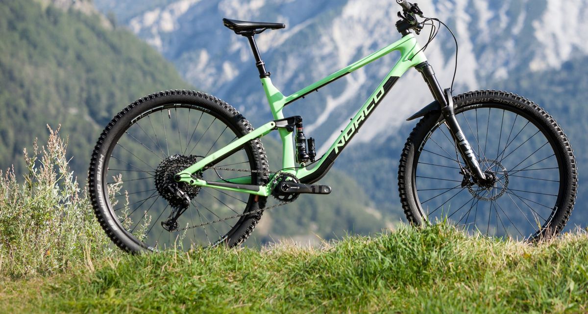

Norco Optic C2 im Test: Ein Trailbike soll das Optic sein. Wenn man sich die Eckdaten anschaut – 140 mm Federweg vorne und 125 mm hinten, dazu 29"-Laufräder und ein Carbon-Rahmen – dann sieht das schon mal ganz gut aus. Kommt man dann in den Genuss, Bryn Atkinson auf diesem Rad beim Fahren zuzuschauen, stellt sich aber die Frage: Was bedeutet „Trailbike“ für Norco? Eine Frage, der wir nachgehen wollten.
Titelbild
Steckbrief: Norco Optic C2
EinsatzbereichTrail
Federweg140 mm/125 mm
Laufradgröße29ʺ
RahmenmaterialCarbon
RahmengrößenS, M, L, XL (im Test: XL)
Websitenorco.com
Preis: 4.499 €
In der großen Bandbreite an Einsatzbereichen ordnet Norco sein Optic im Trail-Sektor ein. Mit gleich zwei größeren Brüdern für All-Mountain bis Enduro – Sight und Range – ist das Optic in der hauseigenen Abstufung schon recht weit unten angesiedelt. Trotzdem ist vor allem die Geometrie erstaunlich nahe an dem dran, was man aktuell im langhubigen Segment sieht. Besonderheiten? Seit langem schon setzt Norco auf mitwachsende Kettenstreben, die durch die vier Rahmengrößen hindurch länger werden. Heraus sticht außerdem der flache 65° Lenkwinkel, den Norco beim 29er mit der kurzen Offset-Option an der Gabel paart.
Mit 140 mm Federweg an der Front reiht sich das Optic nahtlos in die aktuelle Trail-Kategorie ein. Am Heck sind es mit 125 mm allerdings etwas weniger. Ein geradliniger Carbon-Hauptrahmen trifft auf einen Alu-Hinterbau mit Horst-Link-Viergelenker. 2020 gab es neben dem Rahmenset drei Ausstattungsvarianten – für 2021 wurde auf fünf Ausstattungen ausgebaut.
Das Norco Optic C2 ist das Mittelklasse-Modell der Optic Baureihe und ein waschechtes Trailbike
# Das Norco Optic C2 ist das Mittelklasse-Modell der Optic Baureihe und ein waschechtes Trailbike – 140 mm Federweg an der Front und 125 mm am Heck sind im Carbon-Rahmen mit einer äußerst fortschrittlichen Geometrie und 29"-Laufrädern vereint.

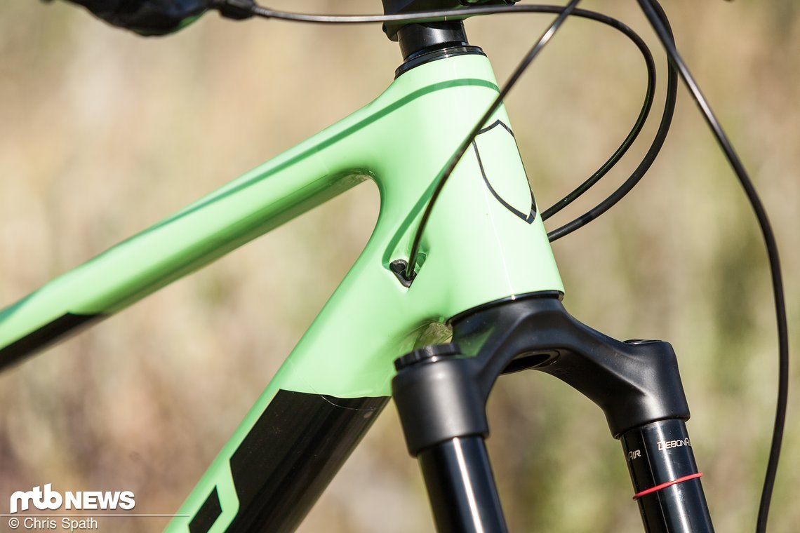

Leitungseingang am Steuerrohr
# Leitungseingang am Steuerrohr – die Leitungen sind hier nicht gesichert.

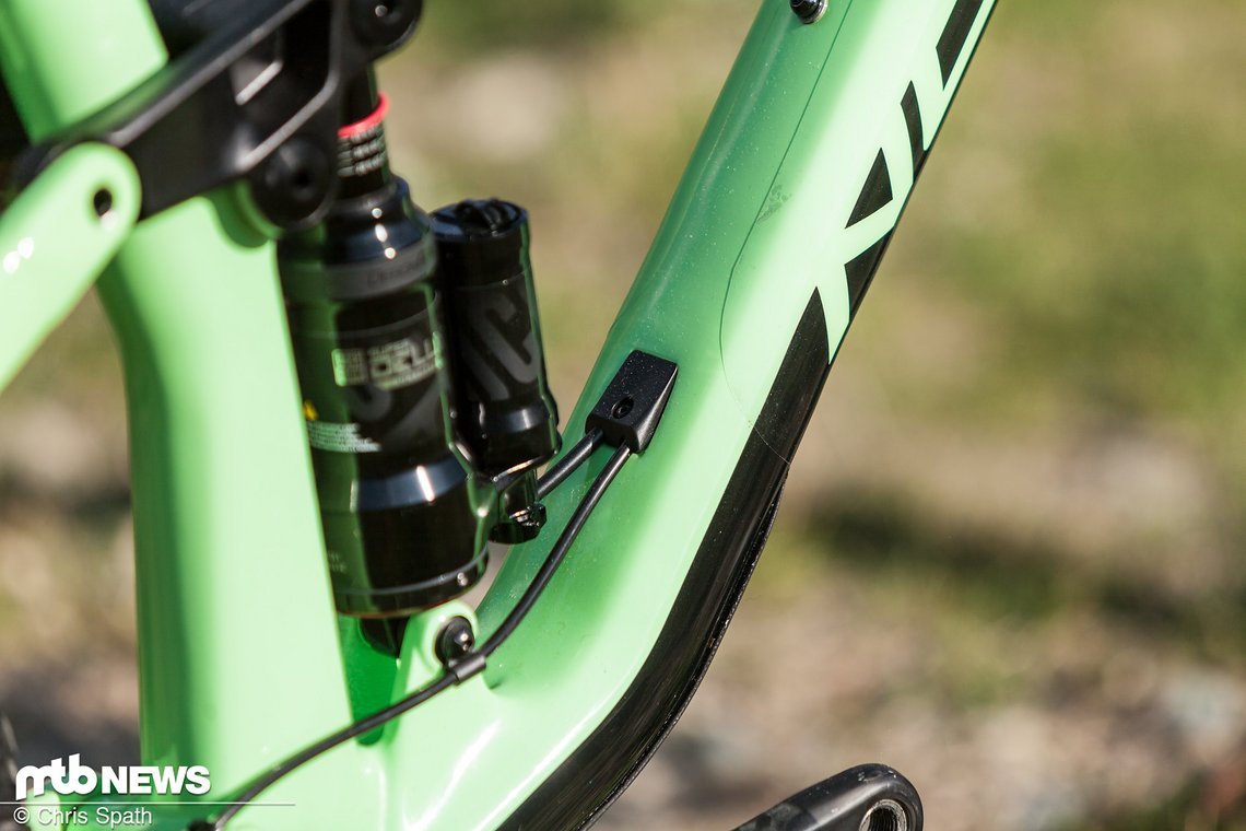

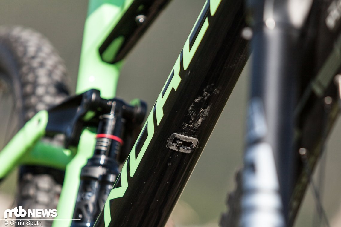

Leitungshalter am Unterrohr
# Leitungshalter am Unterrohr – hier werden die Leitungen durch einen Kabelbinder gesichert.

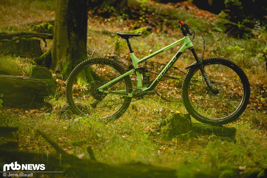

Das Optic ist in der Produktpalette nicht neu, wurde im Vergleich zum Vorgänger aber gewaltig überarbeitet.
# Das Optic ist in der Produktpalette nicht neu, wurde im Vergleich zum Vorgänger aber gewaltig überarbeitet.

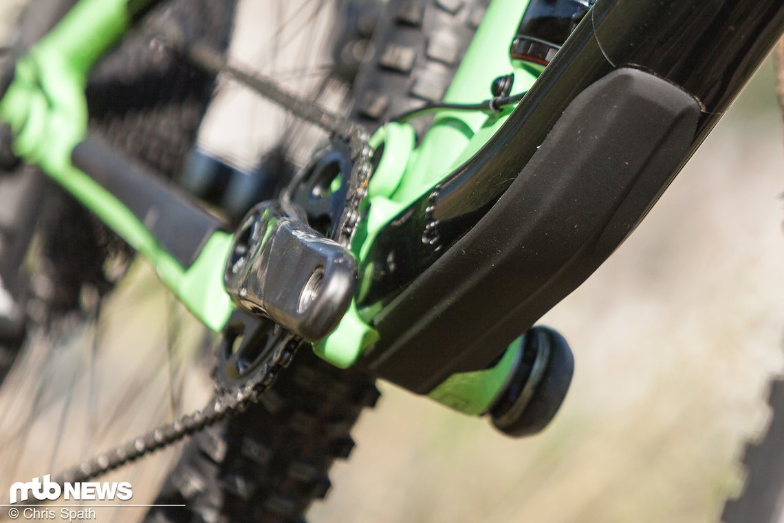

Unterrohrschutz bis kurz vors Tretlager.
# Unterrohrschutz bis kurz vors Tretlager.

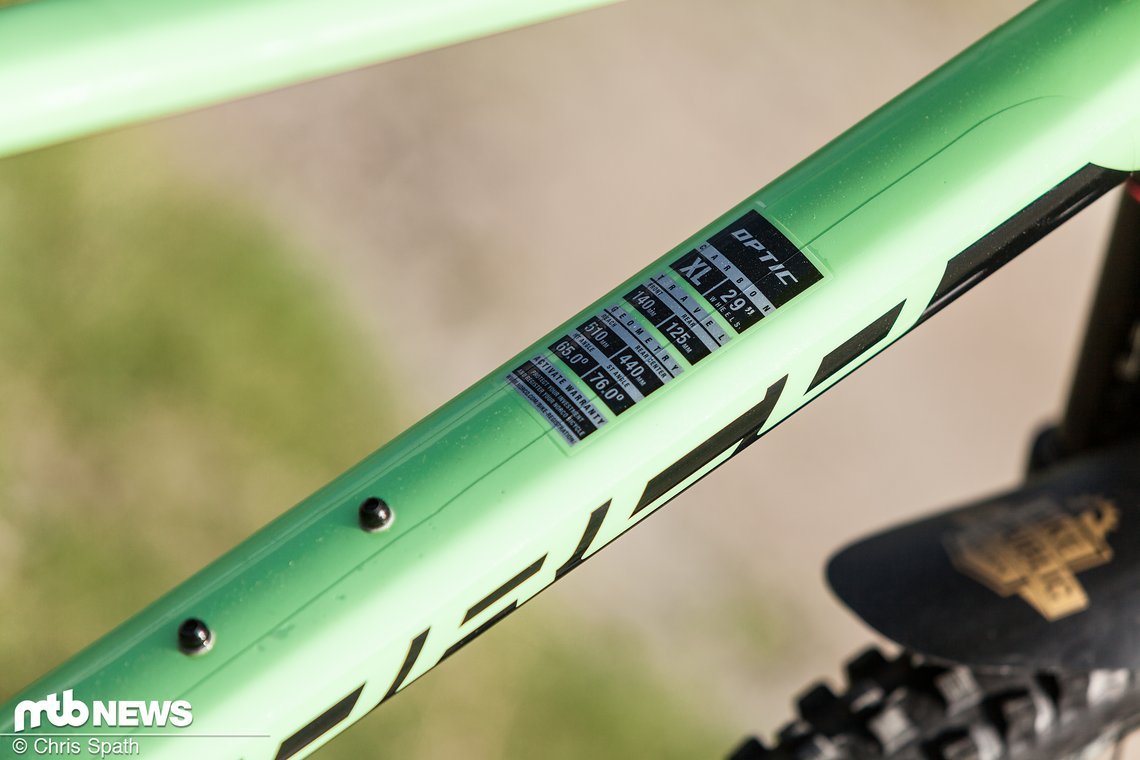

Geometrie-Aufkleber am Testrad
# Geometrie-Aufkleber am Testrad – vor allem der flache 65° Lenkwinkel sowie die mitwachsenden Kettenstreben stechen aus der Masse heraus, aber auch ansonsten ist das Optic durchaus fortschrittlich.

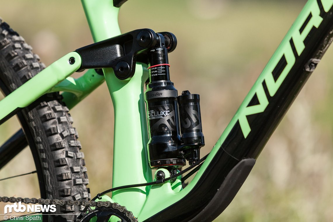

RockShox Super Deluxe Ultimate DH mit DebonAir-Luftkammer, ohne Plattform-Hebel
# RockShox Super Deluxe Ultimate DH mit DebonAir-Luftkammer, ohne Plattform-Hebel – der kurze 190 mm Dämpfer lässt sich von außen in der Lowspeed-Zug- und Druckstufe verstellen. Volumenspacer-Tuning im Inneren ist ebenso möglich.

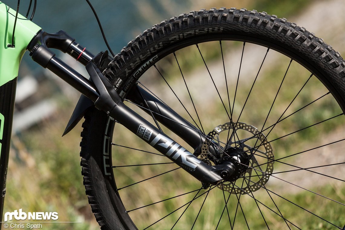

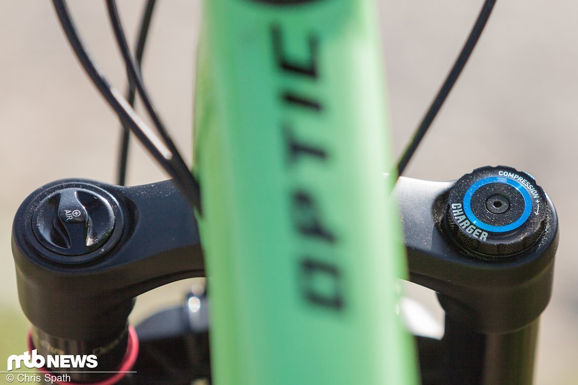

RockShox Pike Select+ mit 140 mm Federweg und kurzem Offset
# RockShox Pike Select+ mit 140 mm Federweg und kurzem Offset – die Select+ Version der Pike arbeitet bereits mit Charger-Dämpfung und Bladder, ist aber von außen nicht so umfangreich verstellbar wie die Ultimate-Ausführung.

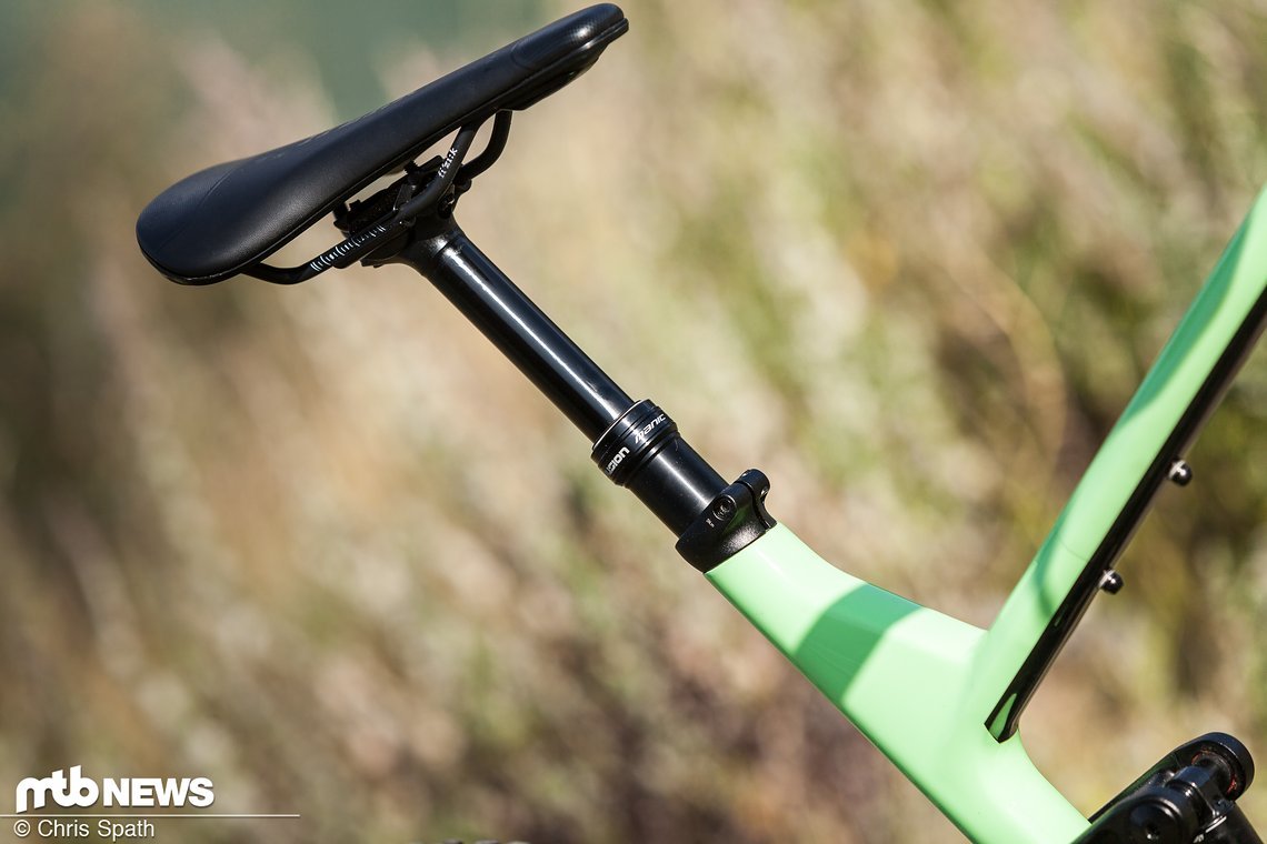

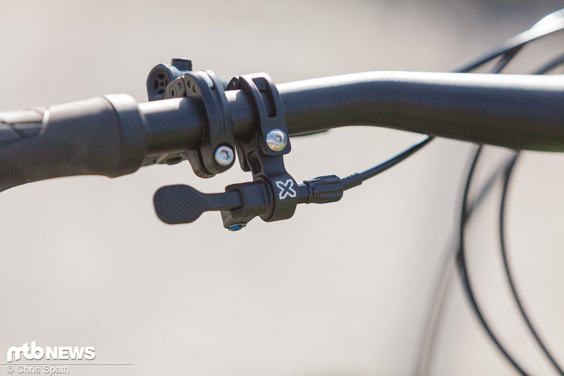

X-Fusion Manic mit bis zu 170 mm Hub
# X-Fusion Manic mit bis zu 170 mm Hub – die Stütze ist schlicht, selten gesehen, macht im ersten Moment aber einen vernünftigen Eindruck.

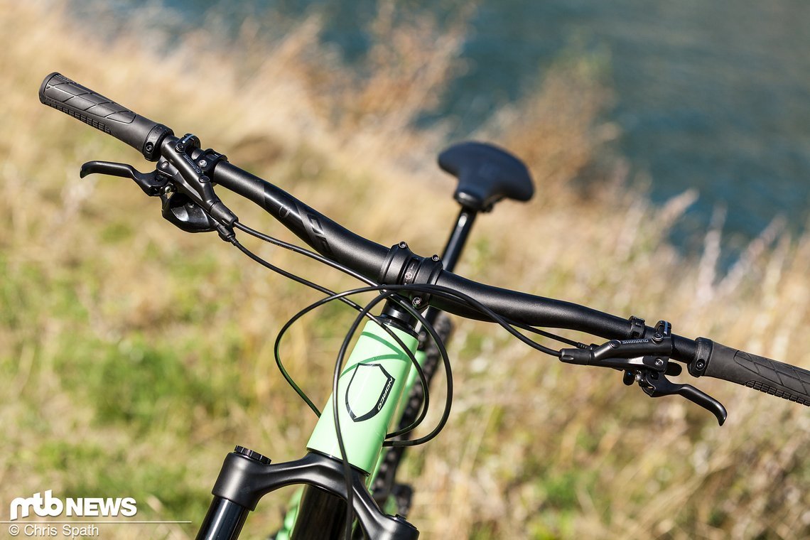

Norco-Cockpit mit Ergon-Griffen
# Norco-Cockpit mit Ergon-Griffen – die günstigen Bremsen sind nicht Werkzeug-frei verstellbar. Frei nach dem Motto „You never know what you got, till it's gone“ haben wir diese durchaus vermisst.

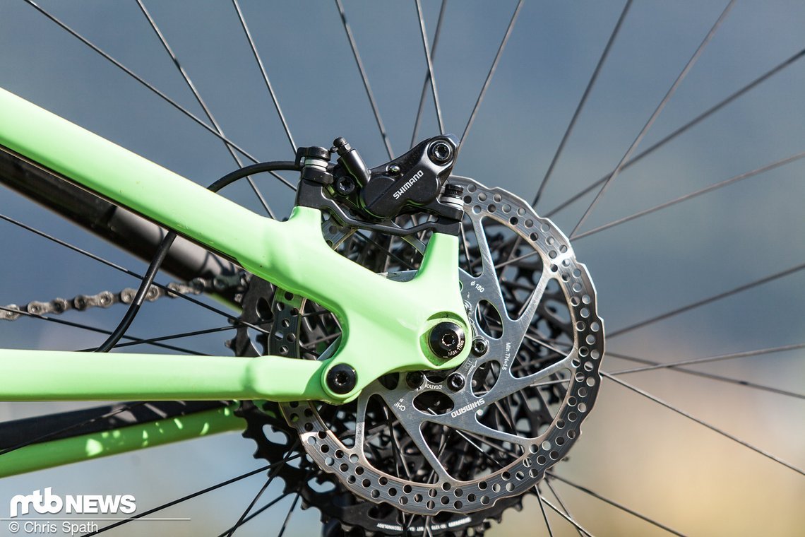

Vier-Kolben-Bremsen sieht man am Trailbike immer öfter
# Vier-Kolben-Bremsen sieht man am Trailbike immer öfter – Norco zielt damit auf die wohl guten Downhill-Fähigkeiten des Bikes ab und will diesen Rechnung tragen. Eine vernünftige Entscheidung.

  • Kontaktpunkte Dick, nicht sehr griffig und ohne Dämpfung – persönliche Präferenz, aber die Ergon-Griffe waren einmal mehr das erste Teil, das sich vom Testrad verabschieden durfte. Eine Chance haben wir ihnen gegeben, aber so richtig warm werden wir mit diesen Griffen nicht. Der Sattel wiederum spaltete das Feld der Tester – einige kamen super damit zurecht, anderen wollte der Sitz so gar nicht zusagen.
  • X-Fusion Manic Die günstige Sattelstütze zeigte im Testzeitraum keinerlei Schwächen und fällt auch beim Gewicht nicht gewaltig aus dem Rahmen. Beim Preis des C1-Modells könnte man aber schon eine hochwertigere Stütze erwarten.

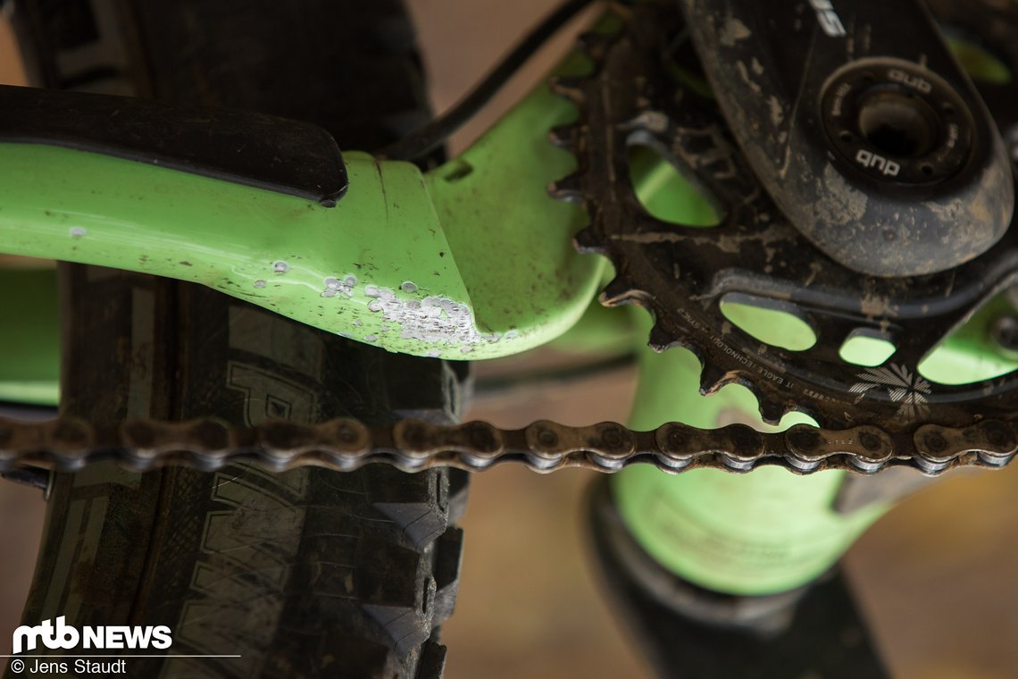

Lackabplatzer an der Kettenstrebe
# Lackabplatzer an der Kettenstrebe – die Unterseite ist nicht geschützt und dementsprechend bereits in Mitleidenschaft gezogen. Unser Testbike stammt aus der Testflotte von Norco und wurde bereits gefahren.

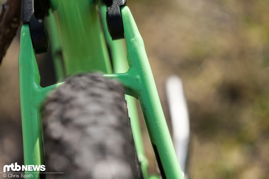

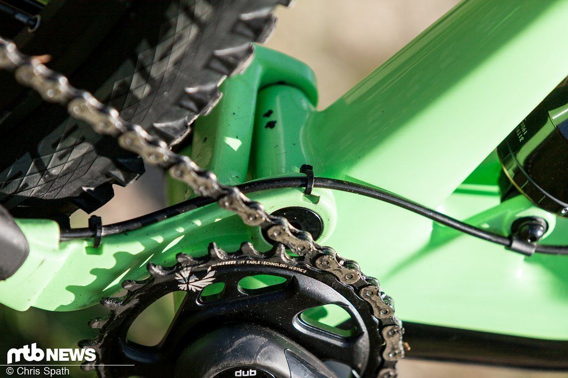

Reifenfreiheit im Hinterbau
# Reifenfreiheit im Hinterbau – hier ist nicht gigantisch viel Platz. Im Testbetrieb reichte dieser aber auch bei 2,5"-Reifen noch aus. Bei viel Matsch wird's eng!
Cockpit-Integration & X-Fusion Manic
# Cockpit-Integration & X-Fusion Manic – eine Integration ist nicht möglich, rein ergonomisch ist die Remote angenehm und einfach zu bedienen.
# RockShox Pike Select+ – mit der aktuellen Evolutionsstufe der Pike haben wir sehr gute Erfahrungen gemacht. Die Select+ Gabel im Testrad konnte jedoch nicht mit der gewohnt guten Sensibilität der Ultimate Pike mithalten.

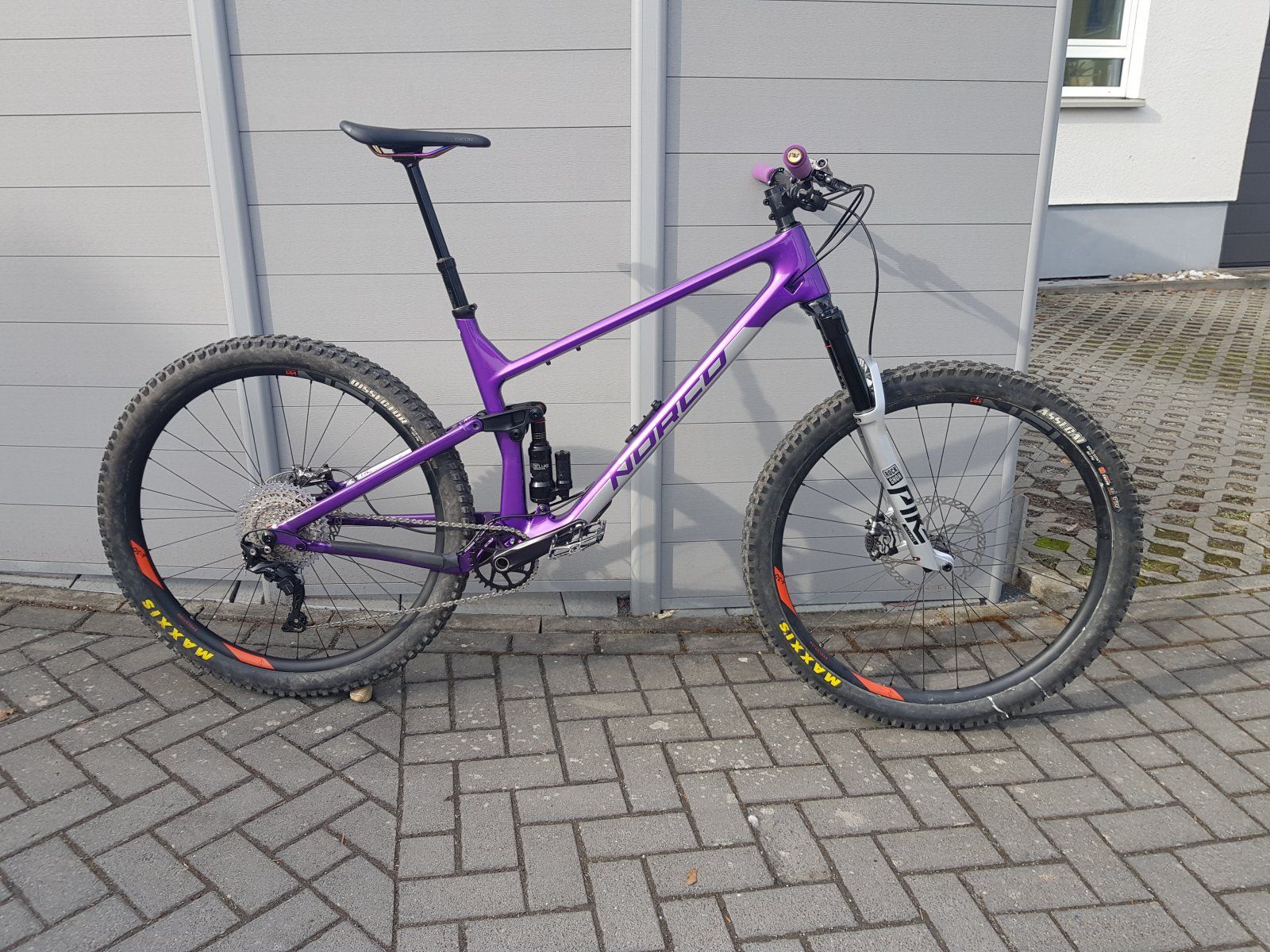

  1. Hab mein XL gestern mal an die Waage gehängt.... 13.5kg mit etwas Dreck
    Vom Fahrgefühl hätte ich fast weniger geschätzt...bin schwer begeistert, tolles Rad! Kann die testeindrücke hier bestätigen (war wirklich ein sehr guter Test)
    Die orangene Felgen-deko kommt noch runter:
