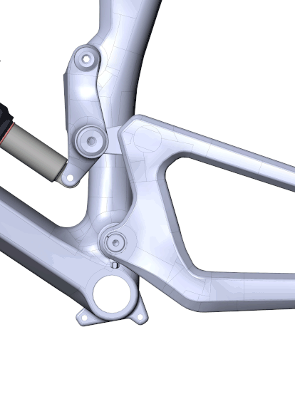

Beim Hinterbau handelt es sich um einen abgestützten Eingelenker
# Beim Hinterbau handelt es sich um einen abgestützten Eingelenker – der am Sitzrohr befestigte Umlenkhebel positioniert den Dämpfer recht tief im Rahmen.
Ein Hufeisen-förmiger Link geht um das Sitzrohr herum und steuert die Dämpferanlenkung an.
# Ein Hufeisen-förmiger Link geht um das Sitzrohr herum und steuert die Dämpferanlenkung an.
Das System soll ein sehr feines Ansprechverhalten mit ausreichend Progression und guten Treteigenschaften vereinen.
# Das System soll ein sehr feines Ansprechverhalten mit ausreichend Progression und guten Treteigenschaften vereinen.
Besonders spannend ist die Möglichkeit, die Progression des Hinterbaus über einen kleinen, gut versteckten Hebel am Hauptdrehpunkt einzustellen. Dreht man den Hebel in eine andere Position, verschiebt sich der Drehpunkt und die Progression steigt von 25,5 % auf ordentliche 29 %. Das progressive Setting soll sich besonders gut für Stahlfederdämpfer oder besonders feuchte Bedingungen eignen. Zum Verstellen dreht man einfach den Hebel um 180° – fertig!
linkage
Ziemlich interessant und noch nie zuvor gesehen
# Ziemlich interessant und noch nie zuvor gesehen – man kann die Progression des Hinterbaus zwischen 25,5 % und 29 % justieren, indem man den kleinen Hebel um den Hauptdrehpunkt um 180° dreht.
Der Anti-Squat – also der Widerstand des Hinterbaus dagegen, beim Pedalieren zusammenzusacken – liegt in den Bergauf-Gängen bei 96–100 %, bei kleinen Ritzeln jedoch bei 39–56 %. Das soll einen gelungenen Mix aus guten Pedaliereigenschaften und viel Grip und Kontrolle in der Abfahrt schaffen. Räder mit zu hohem Anti-Squat können sich sonst schnell eher harsch und bockig anfühlen. Auch der Anti-Rise – also wie stark sich der Hinterbau beim Bremsen zusammenzieht – fällt moderat aus. Ein stark einsackendes Rad sorgt in steilen Passagen für eine sehr sichere Fahrposition, geht jedoch stark zulasten von Grip und Komfort. Nukeproof hat sich gegen einen sehr hohen Drehpunkt entschieden – dadurch geht das Hinterrad zunächst einige Millimeter nach hinten, dann jedoch nach oben und vorne.
Das Hebelverhältnis in der Giga (orange) und der progressiveren Giga+ Stellung (grau).
# Das Hebelverhältnis in der Giga (orange) und der progressiveren Giga+ Stellung (grau).
Die Raderhebungskurve geht zunächst leicht nach hinten, dann nach vorne.
# Die Raderhebungskurve geht zunächst leicht nach hinten, dann nach vorne. – Die progressivere Einstellung ist grau.
