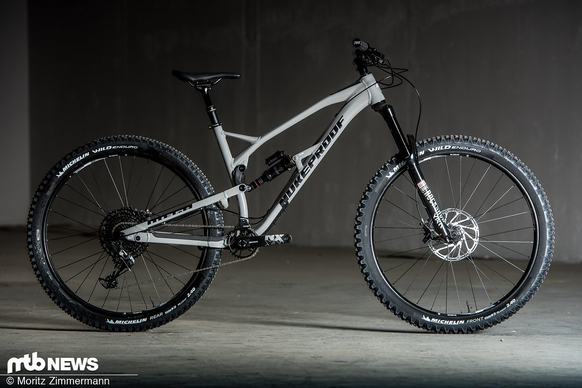

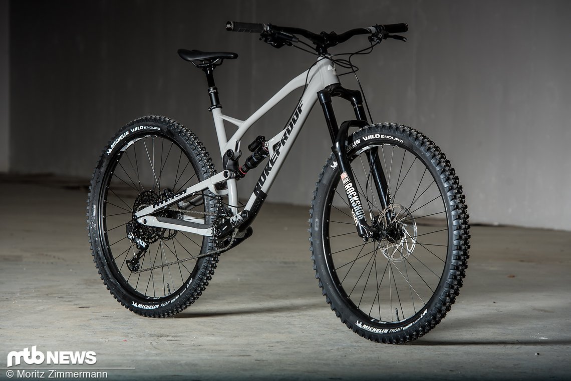

Das Nukeproof Mega 290 Comp verfügt über 160 mm Federweg an der Front und 155 mm am Heck – das 15,5 kg schwere Arbeitsgerät von Sam Hill ist in vier Größen für einen Preis von 2.499 € erhältlich.
# Das Nukeproof Mega 290 Comp verfügt über 160 mm Federweg an der Front und 155 mm am Heck – das 15,5 kg schwere Arbeitsgerät von Sam Hill ist in vier Größen für einen Preis von 2.499 € erhältlich.

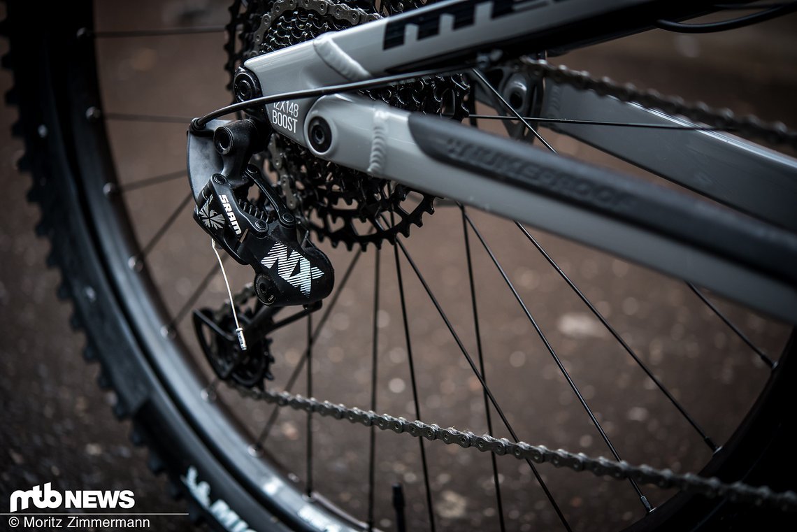

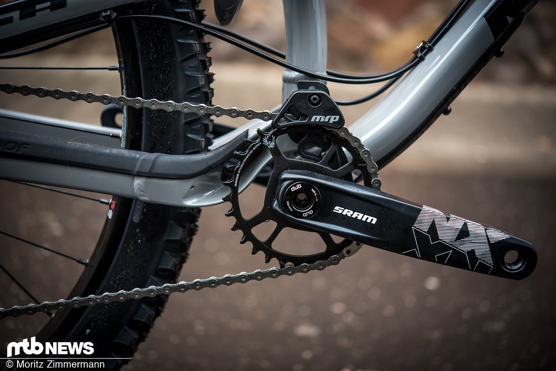

Die SRAM NX Eagle-Schaltgruppe ist für zuverlässige und knackige Gangwechsel zuständig.

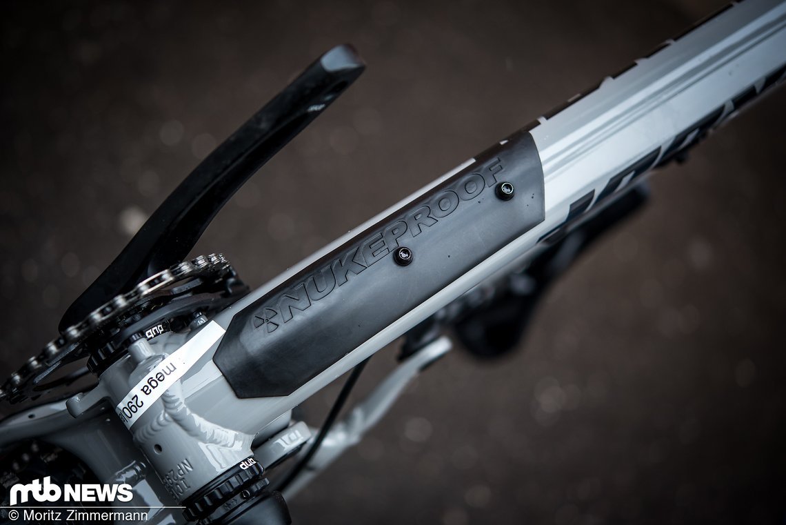

Das Unterrohr wird durch einen Gummiprotektor vor Steinschlägen geschützt.

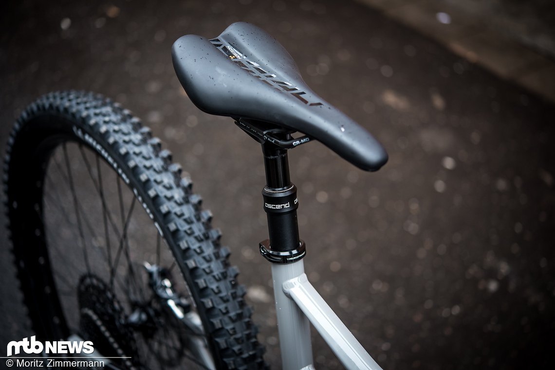

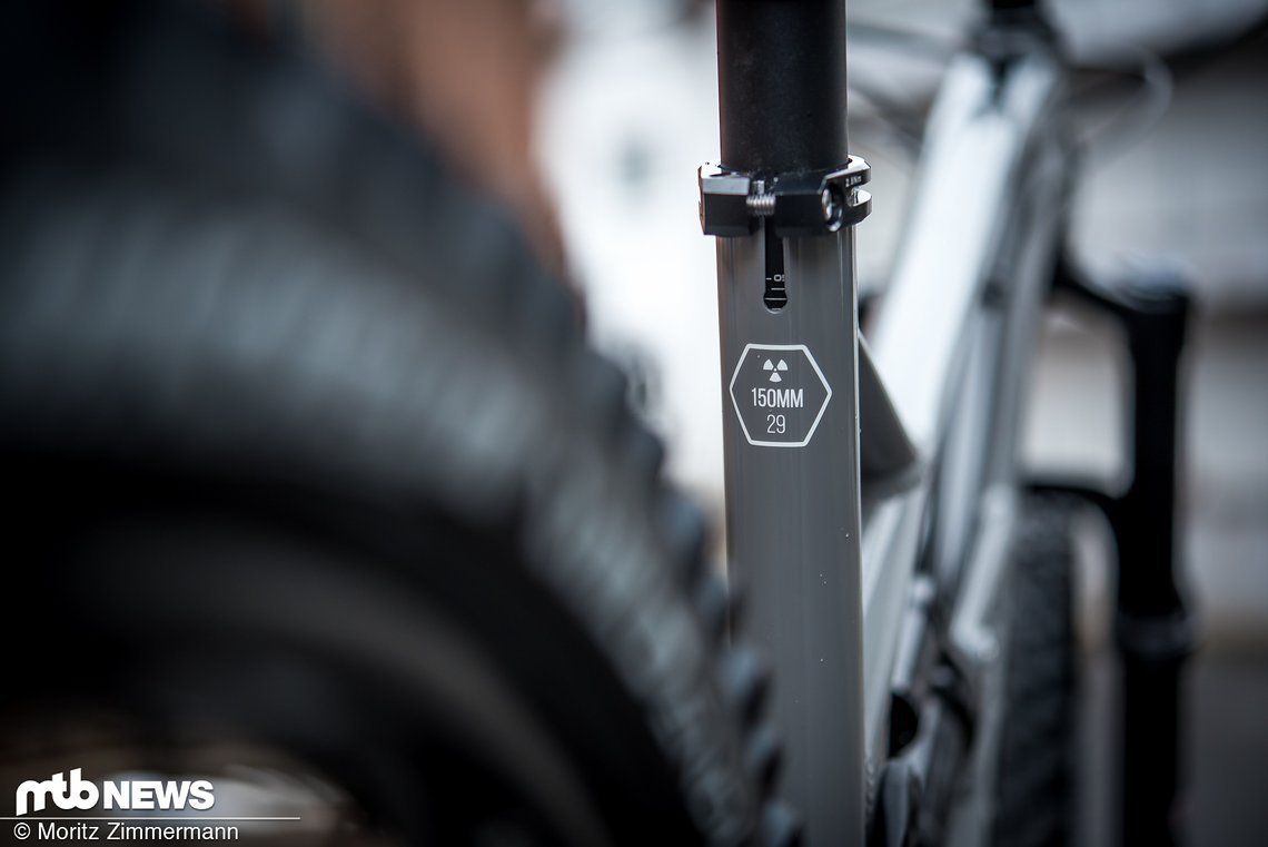

  • Sattelstütze Brand X Ascend (150 mm)

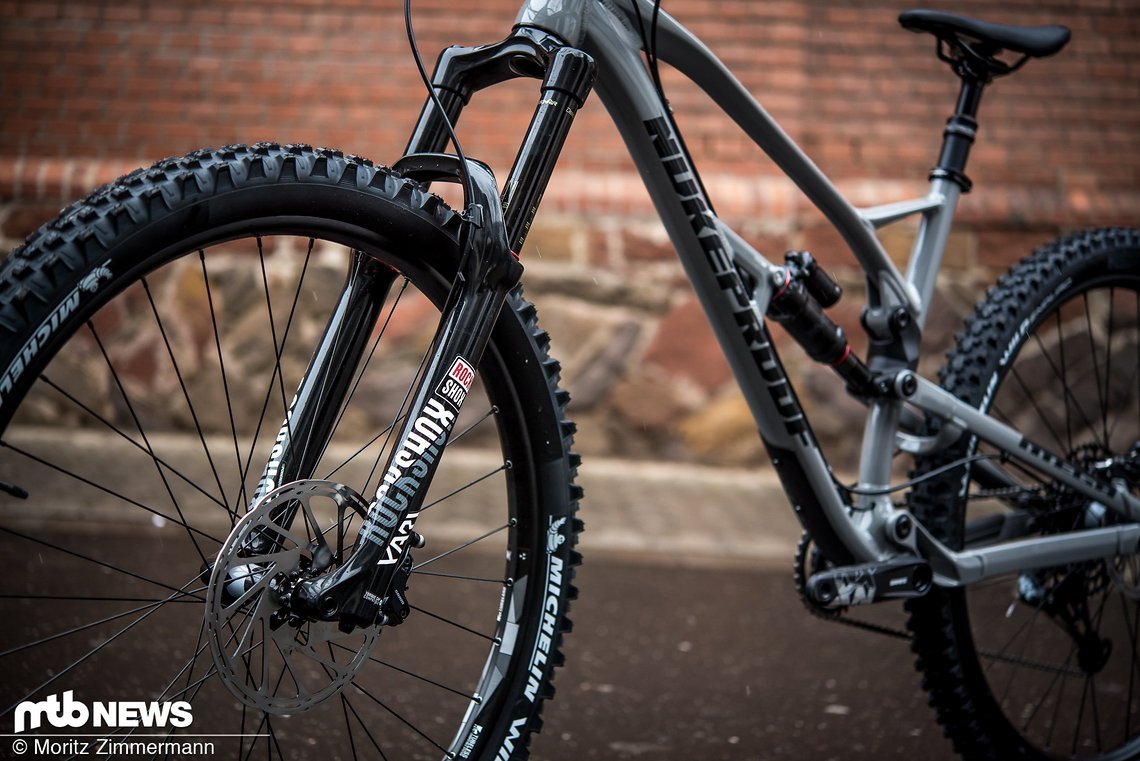

Die RockShox Yari RC-Federgabel an der Front stellt 160 mm Federweg zur Verfügung.
# Die RockShox Yari RC-Federgabel an der Front stellt 160 mm Federweg zur Verfügung.

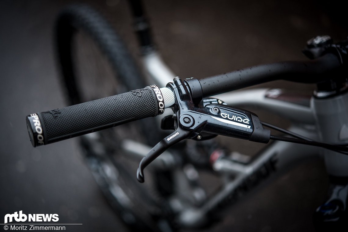

Mit den umständlich einzustellenden SRAM Guide T-Bremsen konnten sich unsere Tester nicht anfreunden.
# Mit den umständlich einzustellenden SRAM Guide T-Bremsen konnten sich unsere Tester nicht anfreunden.

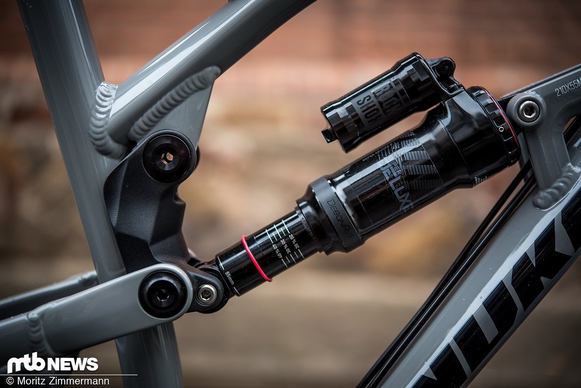

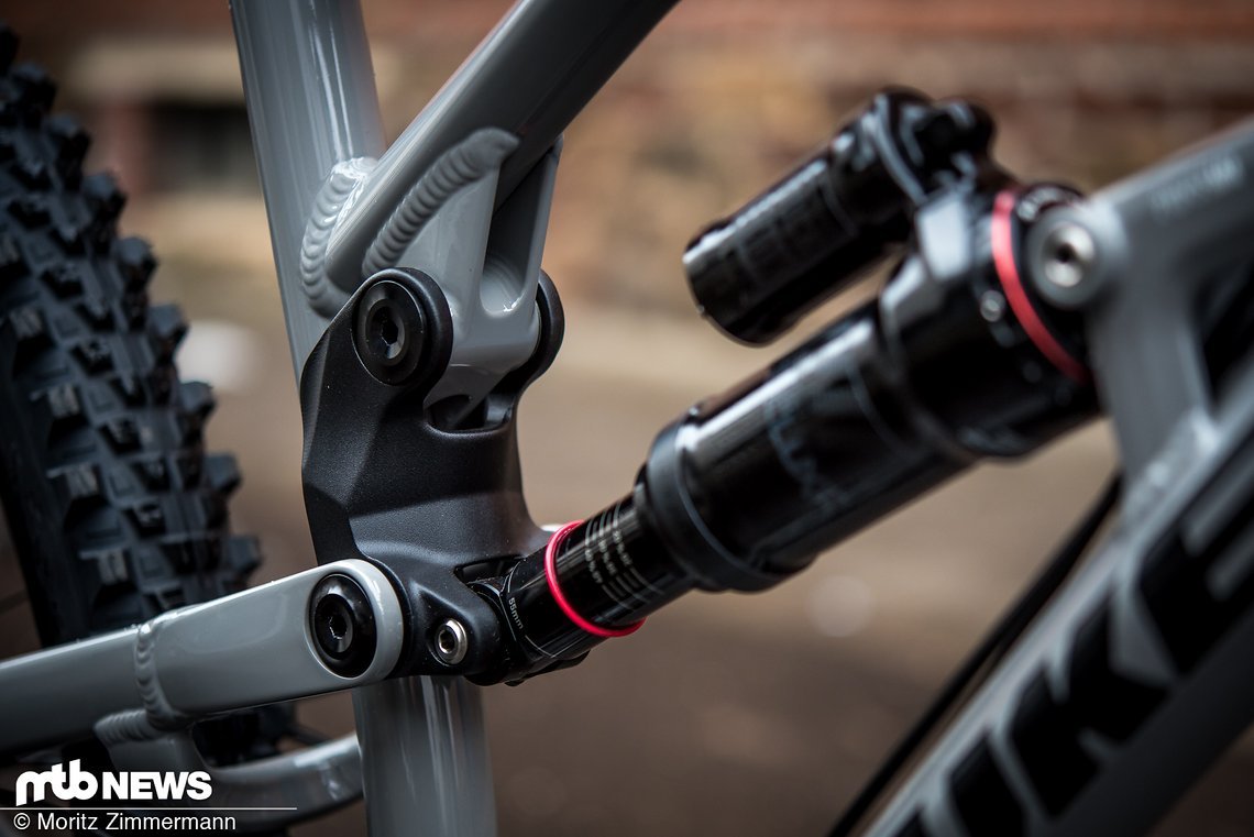

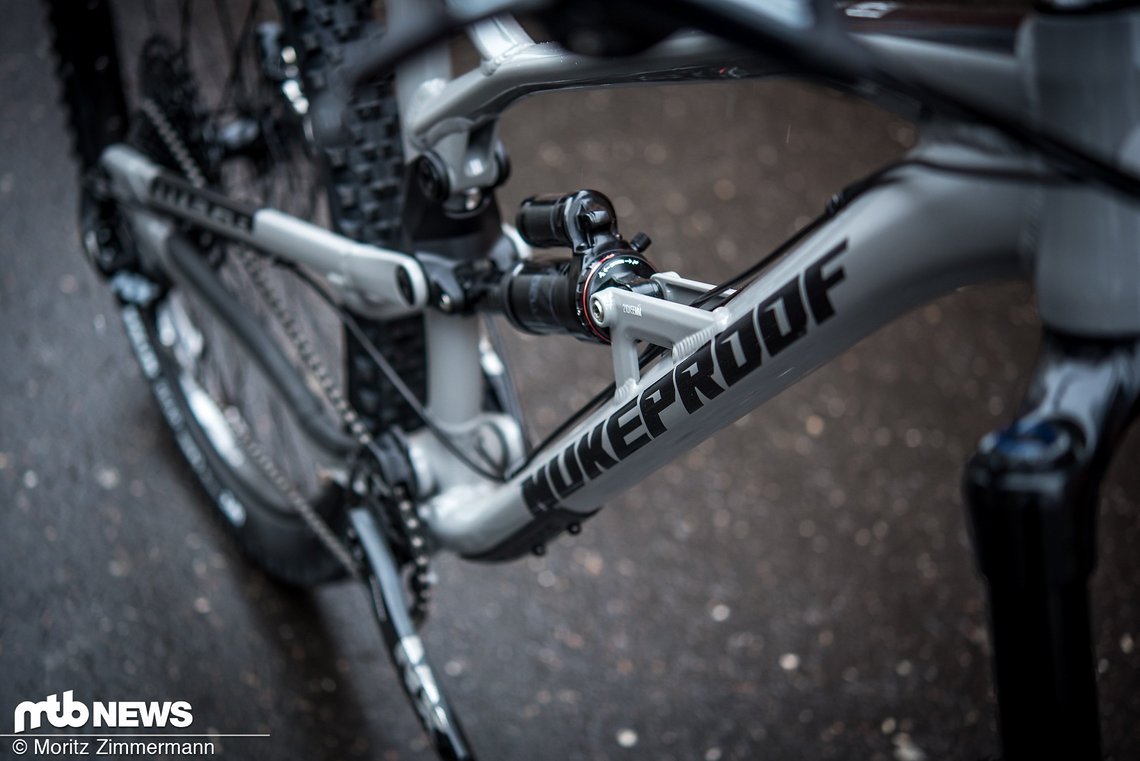

Der RockShox Super Deluxe R-Dämpfer bietet zwar nur wenige Einstellmöglichkeiten, lieferte aber eine klasse Performance ab.
# Der RockShox Super Deluxe R-Dämpfer bietet zwar nur wenige Einstellmöglichkeiten, lieferte aber eine klasse Performance ab.

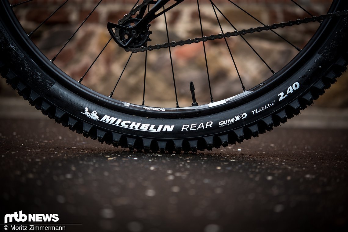

Die grobstolligen Michelin Wild Enduro-Reifen stellen jede Menge Grip zur Verfügung – Schwächen leisten sich die bulligen Pellen dagegen in der Uphill-Wertung.
# Die grobstolligen Michelin Wild Enduro-Reifen stellen jede Menge Grip zur Verfügung – Schwächen leisten sich die bulligen Pellen dagegen in der Uphill-Wertung.
# Die SRAM NX Eagle-Schaltgruppe ist für zuverlässige und knackige Gangwechsel zuständig.

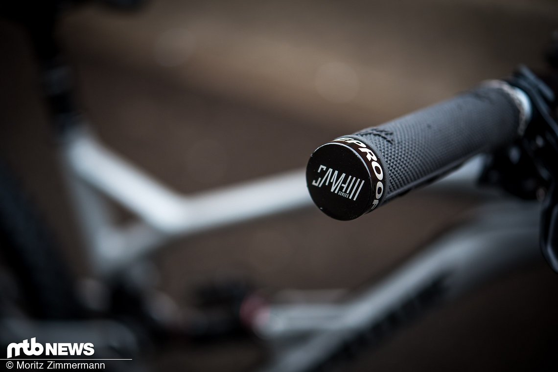

Bei Griffen, Laufrädern, Sattel, Lenker und Vorbau setzt Nukeproof auf hauseigene Produkte.
# Bei Griffen, Laufrädern, Sattel, Lenker und Vorbau setzt Nukeproof auf hauseigene Produkte.

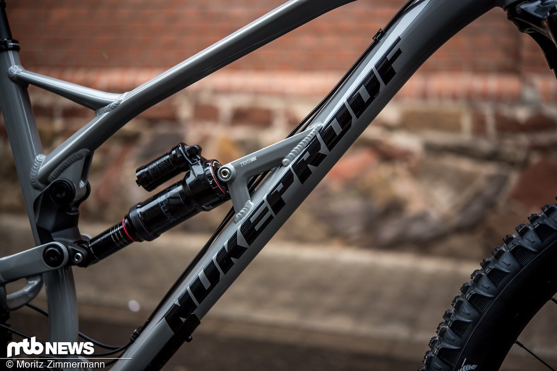

Das Nukeproof Mega 290 Comp ist komplett aus Aluminium gefertigt und erinnert mit seiner dezenten, grauen Lackierung an ein modernes Schlachtschiff. Die großen Laufräder fügen sich stimmig ins Gesamtbild ein und das Mega wirkt insgesamt relativ lang. Während man sich beim Hinterbau für einen geraden Rohrsatz entschieden hat, sind die Rohre des Hauptrahmens leicht gebogen. So fällt das Oberrohr zum Sitzrohr hin ab, wodurch zwischen Sitzrohr, Oberrohr und Verbindungsstreben mehr als genug Platz für einen Schlauch zur Verfügung steht. Der RockShox Super Deluxe R-Dämpfer liegt nahezu horizontal mitten im Hauptrahmen und wird mittels Umlenkwippe von einem klassischen Viergelenker-Hinterbau angelenkt. An der unteren Dämpferaufnahme setzt Nukeproof auf ein Kugellager, wodurch ein besseres Ansprechverhalten erzielt werden soll.
Der Dämpfer wird über eine gefräste Umlenkwippe um Viergelenker-Hinterbau angelenkt – das Kugellager an der unteren Dämpferaufnahme soll ein feinfühliges Ansprechverhalten garantieren.
# Der Dämpfer wird über eine gefräste Umlenkwippe um Viergelenker-Hinterbau angelenkt – das Kugellager an der unteren Dämpferaufnahme soll ein feinfühliges Ansprechverhalten garantieren.

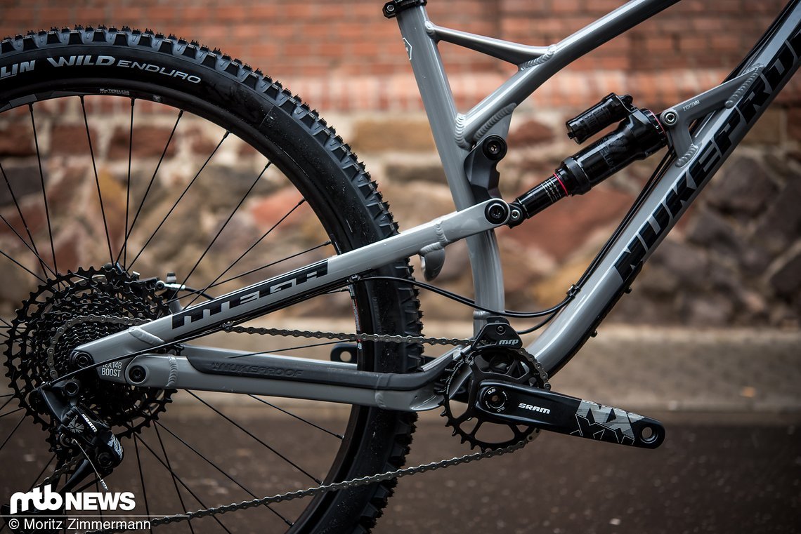

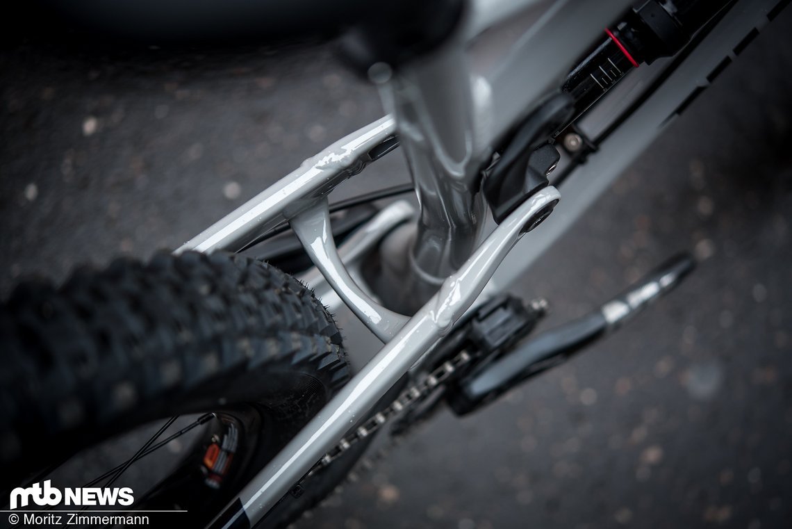

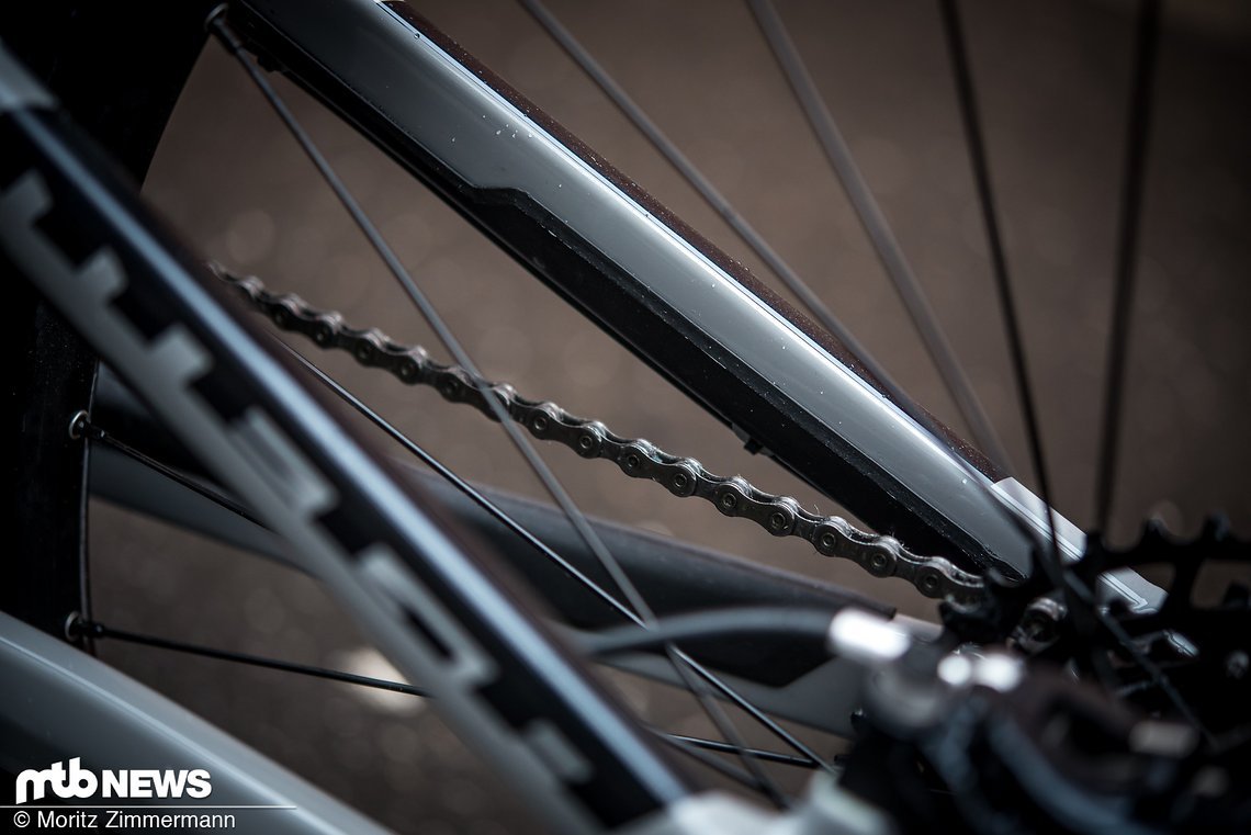

Die langen Kettenstreben ermöglichen jede Menge Reifenfreiheit.
# Die langen Kettenstreben ermöglichen jede Menge Reifenfreiheit.

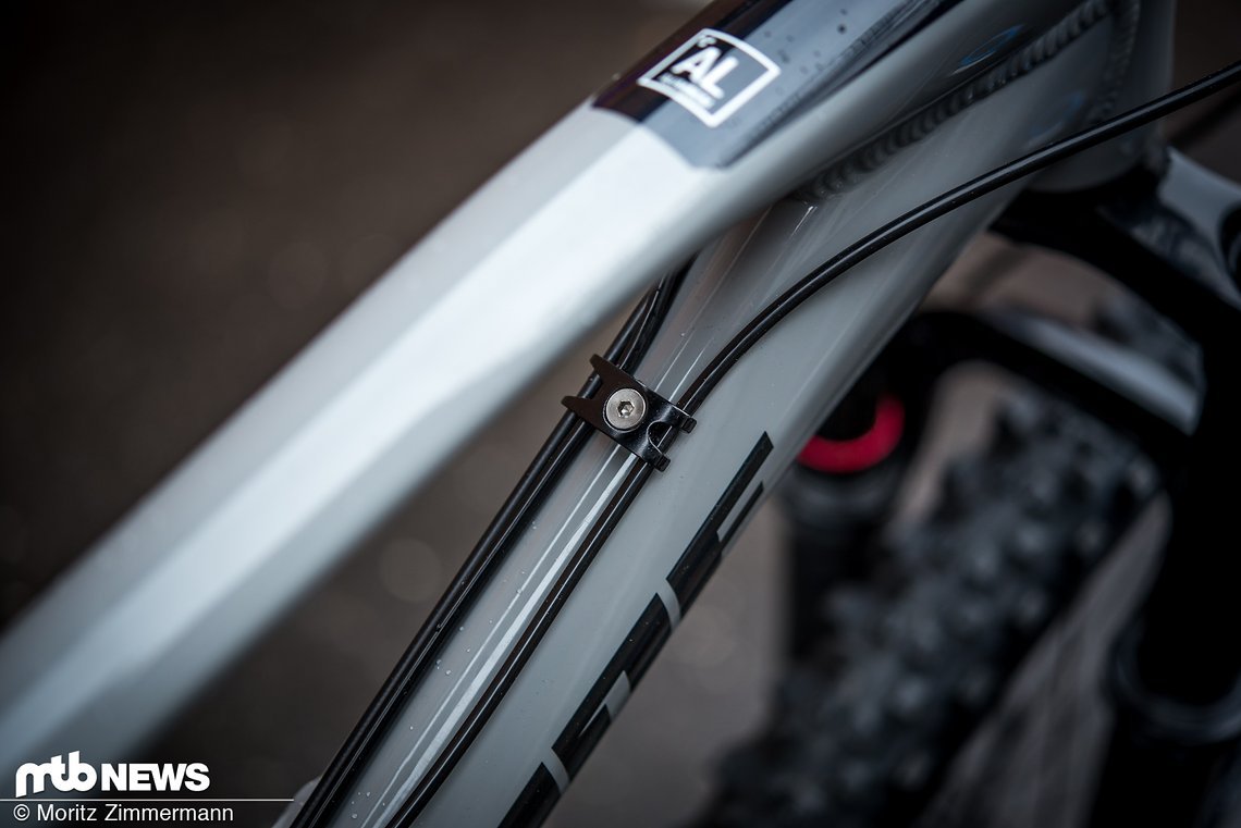

Auf eine interne Zugführung hat man zugunsten der Service-Freundlichkeit komplett verzichtet. Sämtliche Züge laufen auf der Oberseite des Unterrohrs ihrem Bestimmungsort entgegen. Lediglich der Zug für die Variostütze verschwindet am Ende des Unterrohrs im Sitzrohr. Obwohl es für Aluminium-Rahmen eher unüblich ist, verfügt das Nukeproof Mega 290 Comp über einen großzügig dimensionierten Gummi-Protektor am Unterrohr, der den Rahmen vor Steinschlag schützen soll. Selbstverständlich wird auch die Kettenstrebe von einem Gummi-Protektor geschützt. Dieser deckt aber nur die Oberseite der Strebe ab, während die Unterseite ungeschützt bleibt. Dafür hat man jedoch der Sitzstrebe noch eine schützende Gummi-Schicht verpasst.
Die extern geführten Züge sorgen für eine hohe Service-Freundlichkeit – lediglich der Zug für die Variostütze wird am Ende des Oberrohrs in das Sitzrohr geführt.
# Die extern geführten Züge sorgen für eine hohe Service-Freundlichkeit – lediglich der Zug für die Variostütze wird am Ende des Oberrohrs in das Sitzrohr geführt.
# Das Unterrohr wird durch einen Gummiprotektor vor Steinschlägen geschützt.
Nicht nur die Kettenstrebe, auch die Sitzstrebe verfügt über einen großzügigen Gummiüberzug.
# Nicht nur die Kettenstrebe, auch die Sitzstrebe verfügt über einen großzügigen Gummiüberzug.

Aufgrund des zentral im Rahmen sitzenden Dämpfers findet sich im vorderen Rahmendreieck kein Platz für eine Trinkflasche. Deshalb hat Nukeproof die Flaschenhalter-Aufnahme unter dem Unterrohr platziert. An dieser sehr exponierten und etwas unglücklich gewählten Position steht die Flasche jedoch unter direktem Matschbeschuss. Selbstverständlich setzt das Mega 290 auf moderne Standards wie Boost-Einbaubreite und das metrische Dämpfermaß, auch das geschraubte Tretlager dürfte den ein oder anderen erfreuen. Schicke Details wie das Elementsymbol von Aluminium auf dem Oberrohr oder das gebürstete Steuerrohr-Badge runden das Gesamtpaket ab.

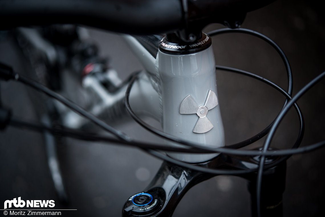

Schicke Details wie das gebürstete Logo-Batch ...
# Schicke Details wie das gebürstete Logo-Batch ...

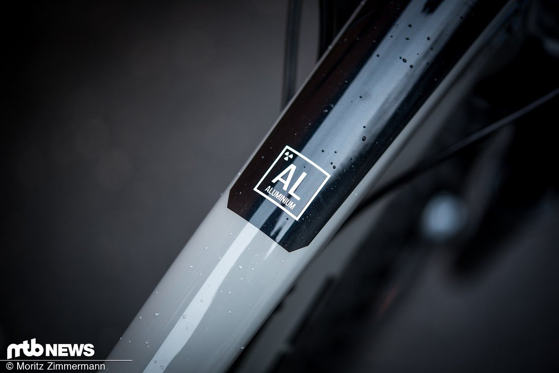

... und das Elementsymbol von Aluminium auf dem Oberrohr wissen zu gefallen.
# ... und das Elementsymbol von Aluminium auf dem Oberrohr wissen zu gefallen.

Schnelle Kurven? Die griffigen Michelin-Reifen übernehmen das gerne – Viel Grip und ein feinfühliger Hinterbau sorgen hier für eine exzellente Performance.
# Schnelle Kurven? Die griffigen Michelin-Reifen übernehmen das gerne – Viel Grip und ein feinfühliger Hinterbau sorgen hier für eine exzellente Performance.

  • SRAM Guide T Die preiswerten Bremsen aus SRAMs Produktpalette erledigen zwar ihren Job, die Hebelweite lässt sich jedoch nur sehr schlecht einstellen. Für uns ein absolutes No-Go, das können die hochwertigeren Guide-Modelle besser.

  • Unterrohr-Schutz Auch Besitzer eines Aluminium-Rahmens freuen sich, wenn ihr Unterrohr durch einen Kunststoff-Protektor vor Stein-Beschuss geschützt ist. Gut gemacht, Nukeproof!
