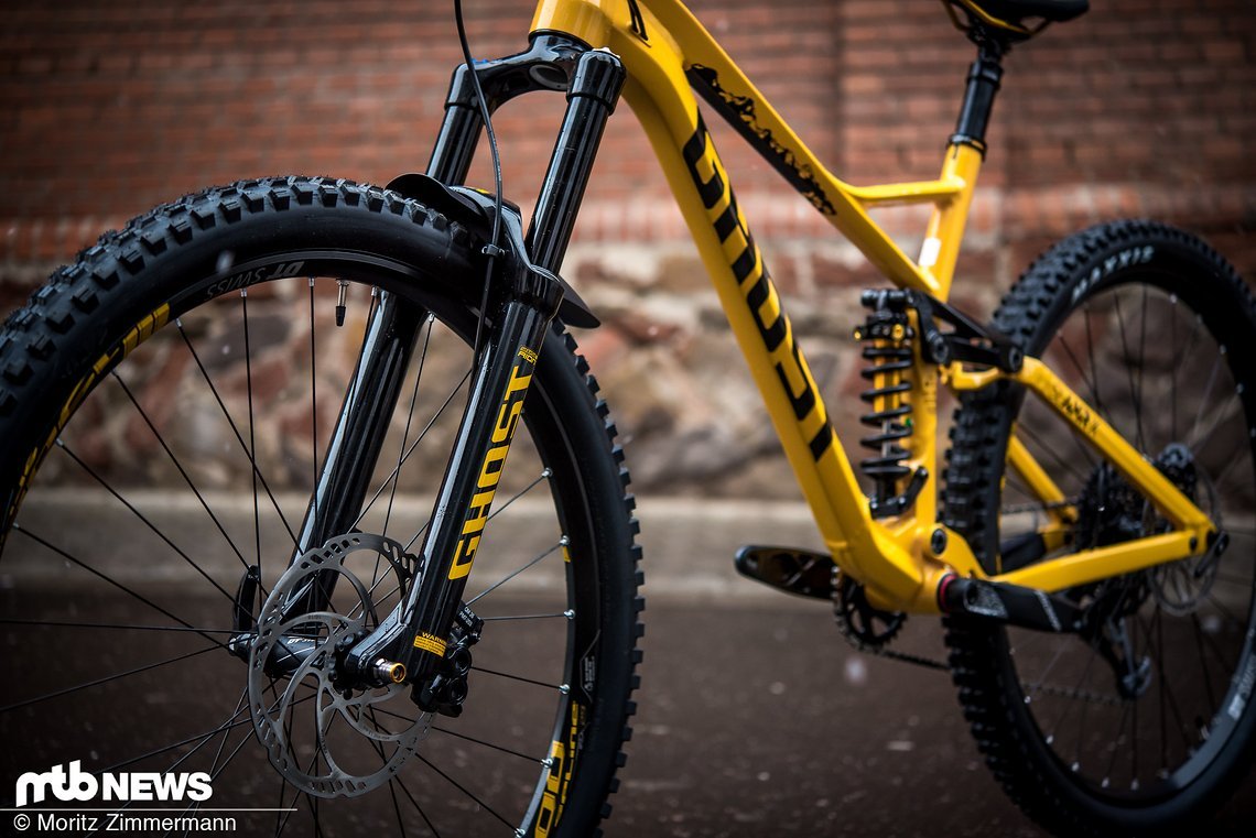

Auf ruppigen Untergründen kann die Federgabel nicht mit dem guten Heck mithalten: Die SR Suntour Aion fühlt sich überdämpft an und liefert viel Feedback an die Hände
Das X im Namen deutet an, dass diese Version des SL AMRs vor allem für den Abfahrtsspaß konzipiert ist. Das Design des Aluminium-Rahmens ist klar und kantig.

Der Cane Creek Inline Coil-Dämpfer soll ein besonders feinfühliges Ansprechverhalten bieten – dank Climb Switch-Hebel lässt er sich für längere Anstiege aber auch ruhig stellen.
# Der Cane Creek Inline Coil-Dämpfer soll ein besonders feinfühliges Ansprechverhalten bieten – dank Climb Switch-Hebel lässt er sich für längere Anstiege aber auch ruhig stellen.
Vorne liefert eine Ghost-gebrandete SR Suntour Aion-Federgabel 150 mm Federweg.
# Vorne liefert eine Ghost-gebrandete SR Suntour Aion-Federgabel 150 mm Federweg.
Im Gegensatz zum Heck halten sich die Einstellmöglichkeiten an der Federgabel in Grenzen.
# Im Gegensatz zum Heck halten sich die Einstellmöglichkeiten an der Federgabel in Grenzen.

Das Herzstück des Ghost SL AMR X ist natürlich der goldene Cane Creek Inline Coil-Dämpfer. Ghost war die erste Firma, die konsequent auf Coil-Dämpfer an ihren eher kurzhubigen Bikes gesetzt hat, um die Performance des klassischen 4-Gelenk-Hinterbaus zu maximieren. Ein besonderes Detail am auffälligen Dämpfer ist der kleine Hebel, der bei Cane Creek passenderweise auf den Namen Climb Switch hört. Der kleine Helfer ist bereits von den Luft-Dämpfern von Cane Creek bekannt und wirkt sich auf die Low Speed Druck- und Zugstufe aus. Das soll auf längeren Anstiegen für Ruhe am Heck sorgen. Wer denkt, dass Coil-Dämpfer unweigerlich mit einem hohen Gewicht einhergehen, der liegt damit nicht ganz richtig. Dank leichter Cane Creek Valt-Feder hält sich das Zusatzgewicht des Dämpfers in Grenzen. Mit einem Gesamtgewicht von 15,36 kg in Größe L ist unser Testbike zwar kein Leichtgewicht, landet in unserem Vergleichstest aber zumindest im Mittelfeld.
Der Cane Creek Inline Coil CS-Dämpfer bietet vielfältige Einstellmöglichkeiten, was durchaus herausfordernd sein kann – deutlich simpler ist hingegen der Climb Switch: Legt man den kleinen Hebel um, kann man in längeren Anstiegen ein Wippen des Hecks effektiv unterbinden.
# Der Cane Creek Inline Coil CS-Dämpfer bietet vielfältige Einstellmöglichkeiten, was durchaus herausfordernd sein kann – deutlich simpler ist hingegen der Climb Switch: Legt man den kleinen Hebel um, kann man in längeren Anstiegen ein Wippen des Hecks effektiv unterbinden.
