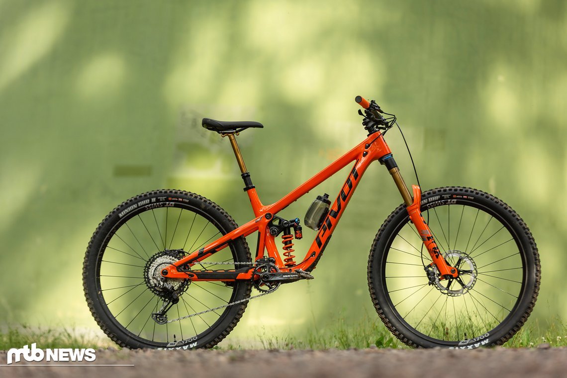

Das Pivot Firebird nähert sich mit dem vertikal montierten Dämpfer in der Designsprache dem Pivot Switchblade (zum Artikel: Pivot Switchblade Test) an. In Sachen Einsatzbereich hebt es sich mit der auf den Enduro-Renneinsatz ausgelegten Geometrie und 170 / 165 mm Federweg jetzt deutlicher von diesem ab. 64° Lenkwinkel, 468 mm Reach in Rahmengröße M und mit der Rahmengröße mitwachsende Kettenstreben (434 mm in Rahmengröße M) zeigen, wo die Reise hingeht. Das neue Firebird bietet jetzt nicht nur Platz für eine Trinkflasche im Rahmendreieck, sondern auch für ein optionales Fox Live Valve-System und die Montage des Pivot Tool Dock Systems. Geblieben ist der dw-Link, der dank des längeren unteren Umlenkhebels allerdings eine nach hinten gerichtete Raderhebungskurve aufweist und damit noch mehr Nehmerqualitäten in der Abfahrt aufweisen soll, ohne die für den dw-Link typische Pedaliereffizienz einzubüßen. Im Detail bietet der Rahmen noch einige weitere spannende Neuerungen, die wir gleich näher beleuchten werden. Preislich liegt das neue Pivot Firebird zwischen 6.599 und 14.249 € für ein Komplettbike.
In der Enduro World Series war es bereits unterwegs, nun erblickt es ganz offiziell das Licht der Enduro-Welt – das neue Pivot Firebird bietet 170 / 165 mm Federweg, eine aggressivere Geometrie und Platz für eine Trinkflasche im Rahmen
# In der Enduro World Series war es bereits unterwegs, nun erblickt es ganz offiziell das Licht der Enduro-Welt – das neue Pivot Firebird bietet 170 / 165 mm Federweg, eine aggressivere Geometrie und Platz für eine Trinkflasche im Rahmen

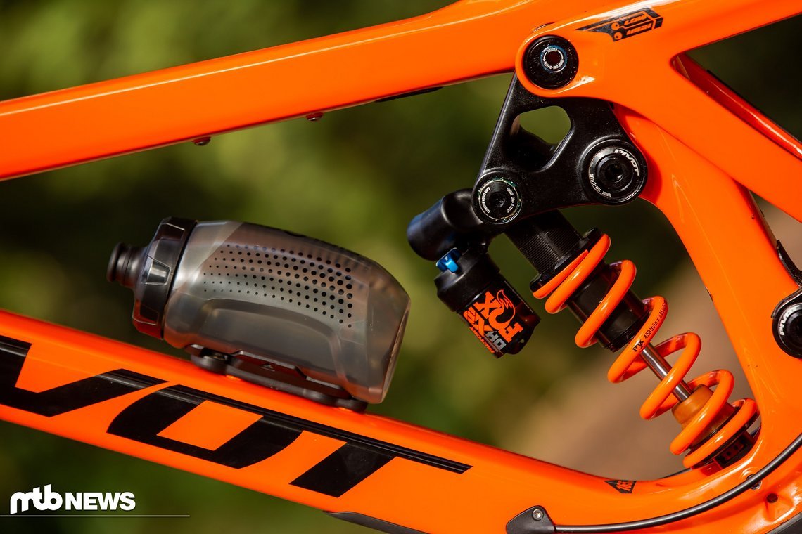

Der Rahmen bietet Platz für ein Fox LIVE Fahrwerk und das Pivot Tool Dock System ...

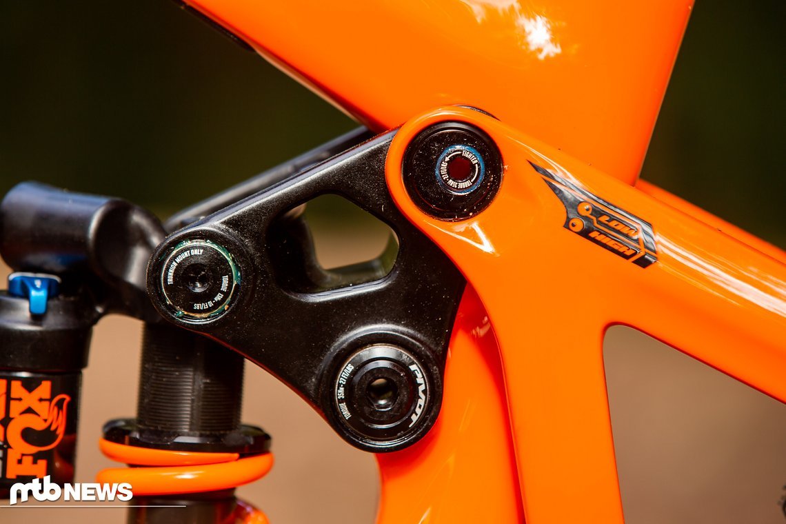

Der Lenkwinkel lässt sich per Fip Chip um 0,6° steiler einstellen – dabei wird auch der Sitzwinkel um 0,5° steiler und die Tretlagerhöhe wächst von 354 mm auf 360 mm
# Der Lenkwinkel lässt sich per Fip Chip um 0,6° steiler einstellen – dabei wird auch der Sitzwinkel um 0,5° steiler und die Tretlagerhöhe wächst von 354 mm auf 360 mm

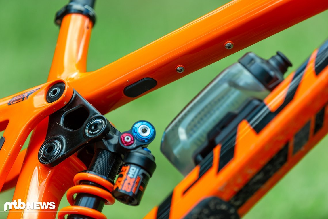

# Der Rahmen bietet Platz für ein Fox LIVE Fahrwerk und das Pivot Tool Dock System ...

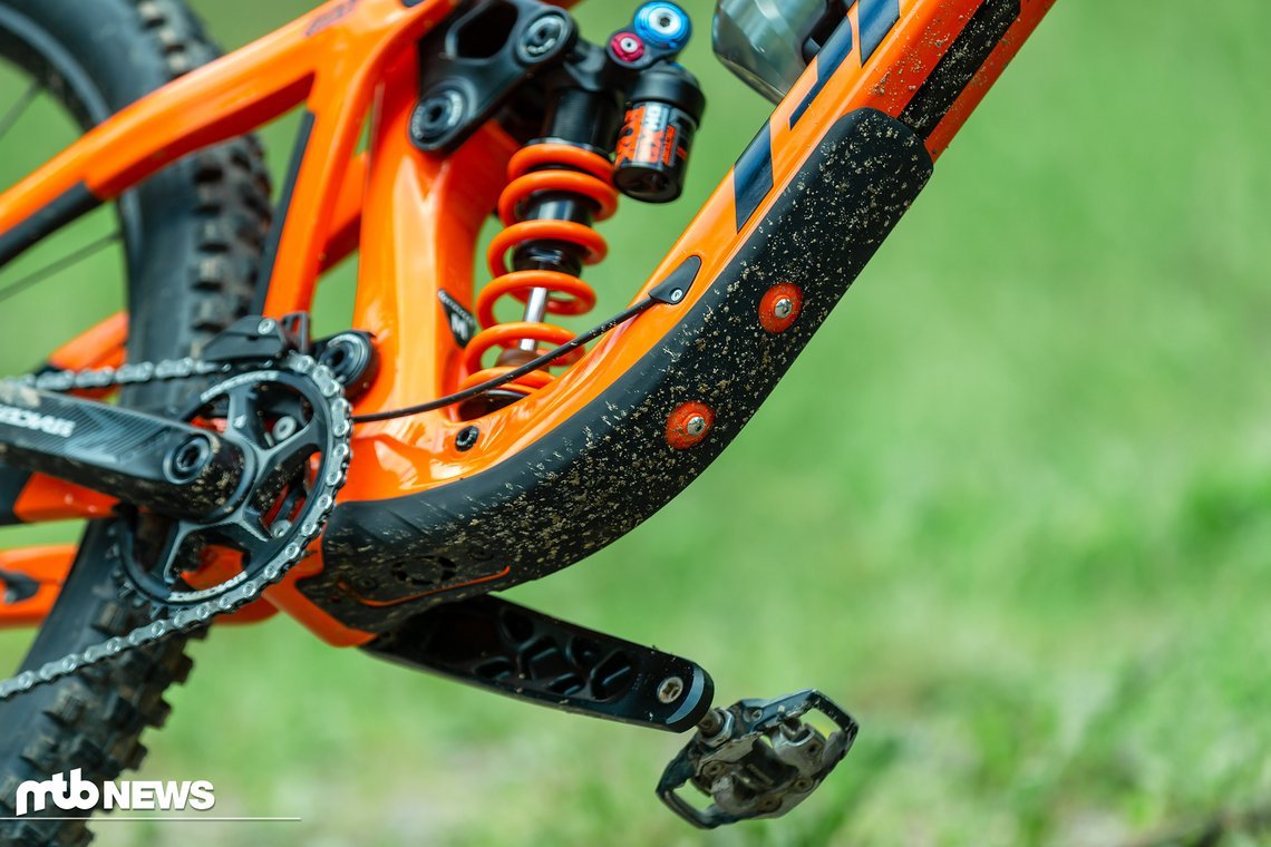

... zudem ist er gut gegen Steinschlag von unten geschützt
# ... zudem ist er gut gegen Steinschlag von unten geschützt

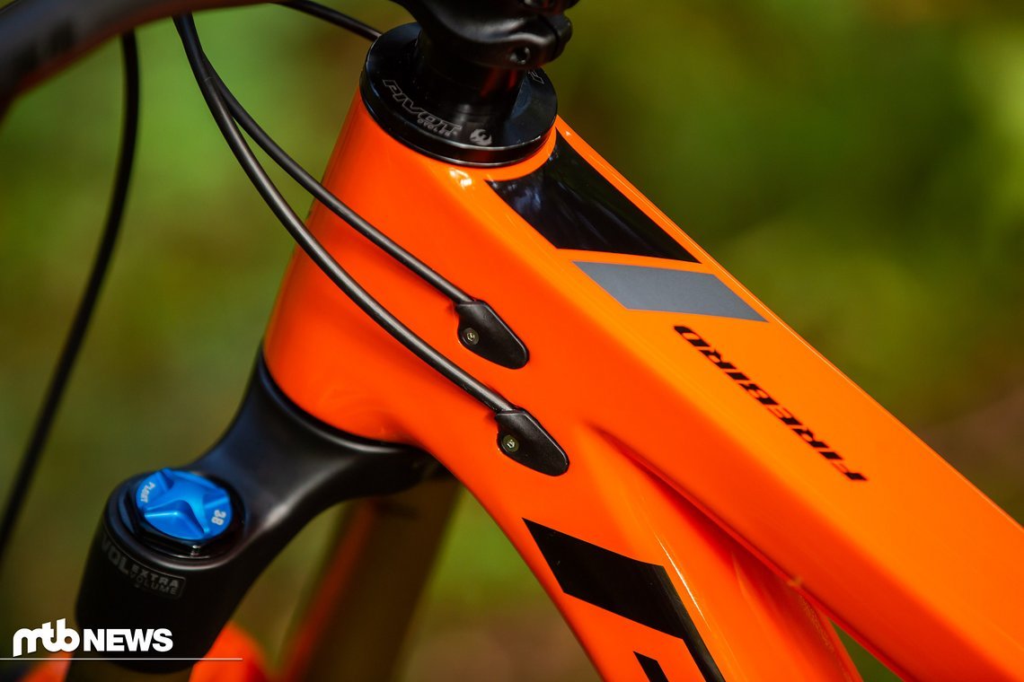

Das Pivot Cable Port System garantiert eine einfache, ordentliche und klapperfreie Zugverlegung im Rahmen
# Das Pivot Cable Port System garantiert eine einfache, ordentliche und klapperfreie Zugverlegung im Rahmen

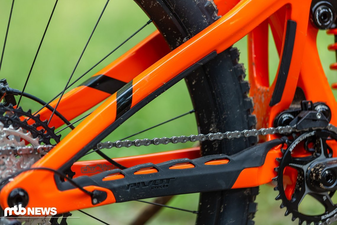

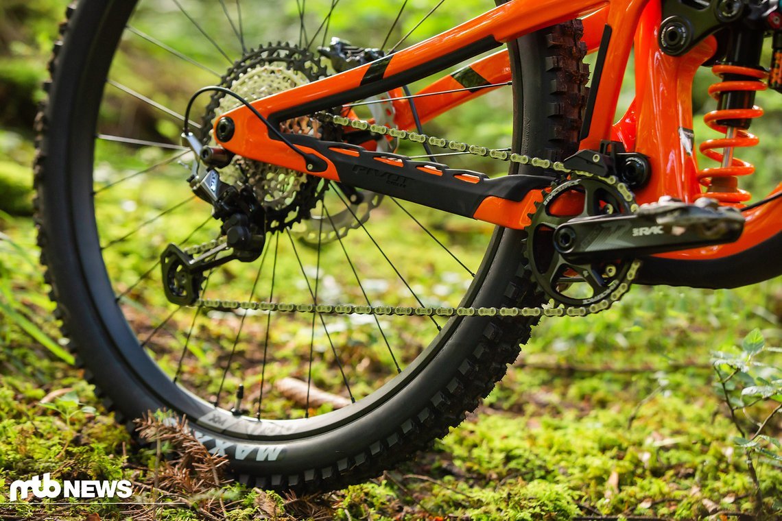

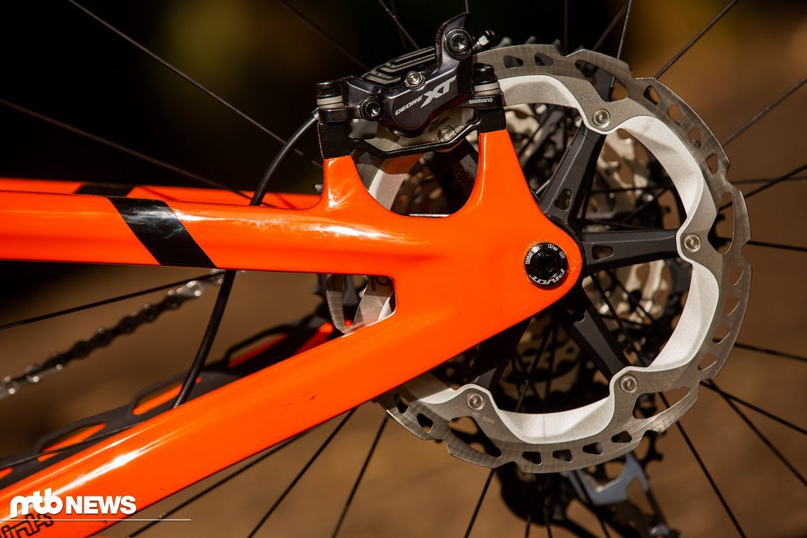

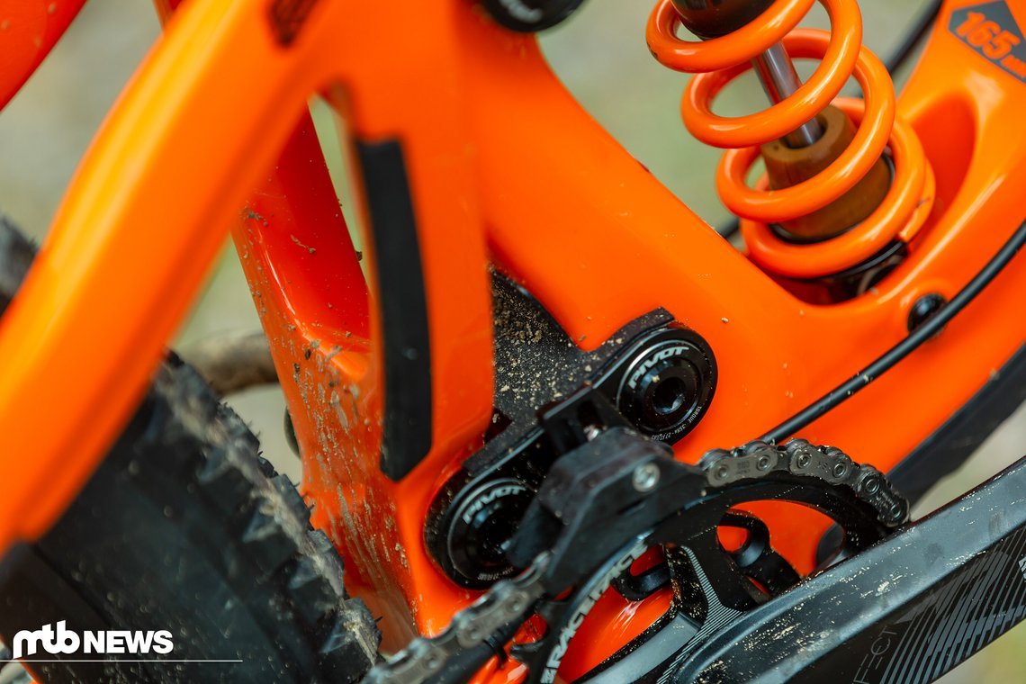

Der Rahmen ist im Bereich der Kettenstrebe gut geschützt ...
# Der Rahmen ist im Bereich der Kettenstrebe gut geschützt ...
... was für ein angenehm leises Verhalten auf den Trails sorgt.
# ... was für ein angenehm leises Verhalten auf den Trails sorgt.

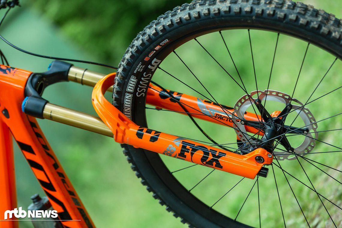

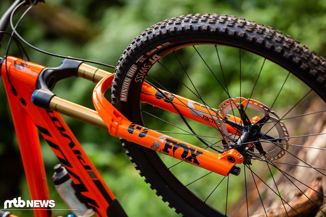

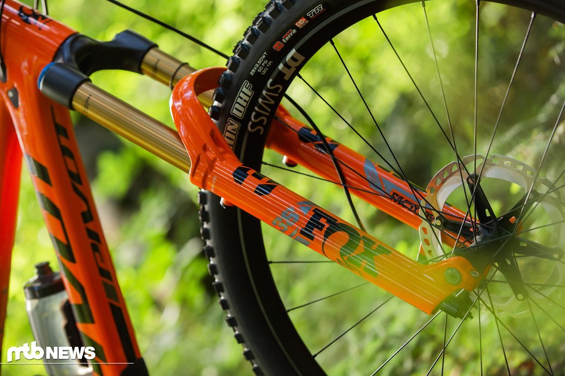

Die steife Fox 38 an der Front bietet 170 mm Federweg und harmoniert perfekt mit dem ...
# Die steife Fox 38 an der Front bietet 170 mm Federweg und harmoniert perfekt mit dem ...

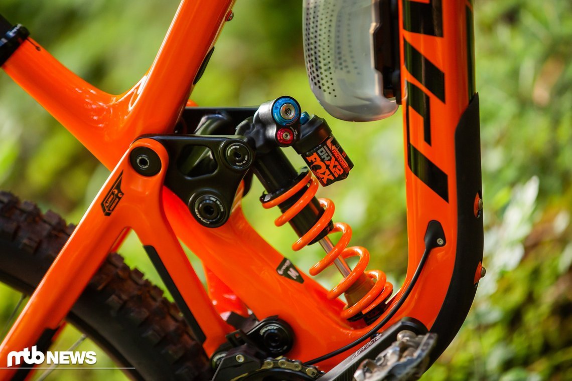

... Fox DHX2 Stahlfederdämpfer, der die 165 mm Federweg am Heck verwaltet
# ... Fox DHX2 Stahlfederdämpfer, der die 165 mm Federweg am Heck verwaltet

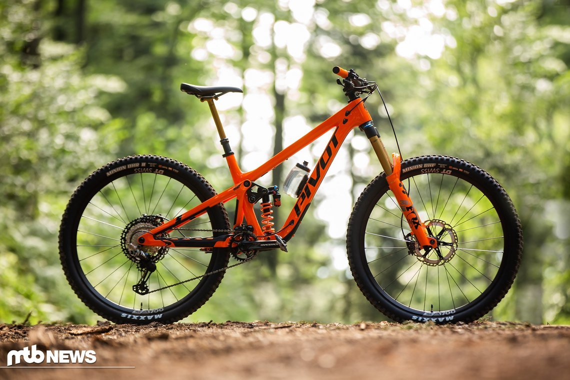

Unser Testbike kommt in der Pro-Ausstattung mit Shimano-Anbauteilen, Coil-Dämpfer und verzichtet auf die aufpreispflichtigen Carbon-Laufräder. Das Fahrwerk besteht aus einer Fox 38 Factory Federgabel mit 170 mm an der Front und einem Fox DHX2 am Heck. Präzise Schaltvorgänge garantiert das Shimano XTR-Schaltwerk. Gebremst wird mit einer Shimano XT-Trail Bremsanlage. Auf die DT Swiss XM 1700 Spline-Laufräder ist an der Front ein Maxxis Minion DHF und am Heck ein Maxxis Minion DHR II jeweils mit EXO+ Karkasse aufgezogen. In Sachen Laufräder unterscheidet sich unser Testbike damit minimal von der Serie, in der Newman Evolution Laufräder montiert sein werden. Die Sattelhöhe wird mit einer Fox Transfer Sattelstütze mit 175 mm Verstellweg angepasst. Das Cockpit besteht aus einem Phoenix Team Low Rise Carbon Lenker in 800 mm Breite und dem hauseigenen Phoenix Team Enduro/Trail Vorbau. Insgesamt kommt man so auf ein Gesamtgewicht von 15,0 kg in Rahmengröße M, was für ein vollwertiges Enduro-Racebike mit Stahlfederdämpfer ordentlich ist. Für das Rad in dieser Ausstattung muss man 8.299 € auf den Tisch legen.
  • Federgabel Fox 38 Factory (170 mm)
  • Dämpfer Fox DHX2 (165 mm)
  • Antrieb Shimano XTR
  • Bremsen Shimano XT Trail
  • Laufräder DT Swiss XM 1700 Spline
  • Reifen Maxxis Minion DHF / Maxxis Minion DHR II EXO+
  • Cockpit Phoenix Team Low Rise Carbon (800 mm) / Phoenix Team Enduro/Trail (35 mm)
  • Sattelstütze Fox Transfer (175 mm)

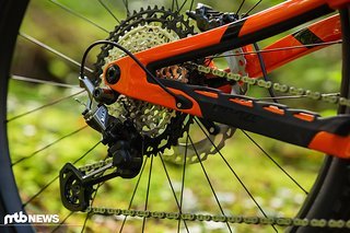

Das Shimano XTR Schaltwerk garantiert knackige Schaltvorgänge und überzeugte im Test mit sorgloser Funktion.
# Das Shimano XTR Schaltwerk garantiert knackige Schaltvorgänge und überzeugte im Test mit sorgloser Funktion.

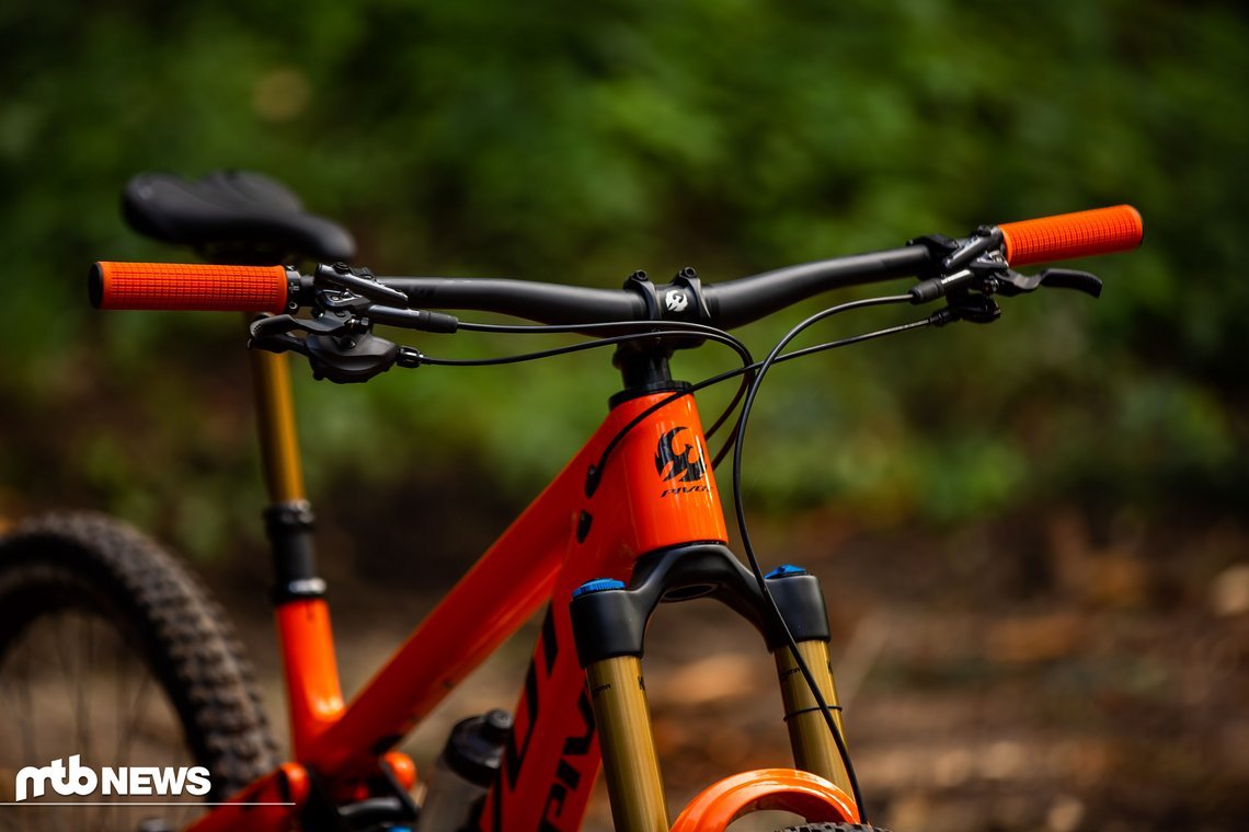

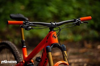

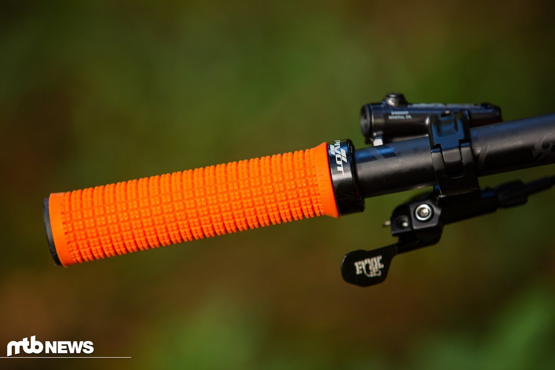

Das Cockpit wirkt dank des Pivot Cable Port Systems sehr aufgeräumt – die Basis bildet ein Phoenix Team Low Rise Carbon Lenker mit 800 mm Breite.
# Das Cockpit wirkt dank des Pivot Cable Port Systems sehr aufgeräumt – die Basis bildet ein Phoenix Team Low Rise Carbon Lenker mit 800 mm Breite.

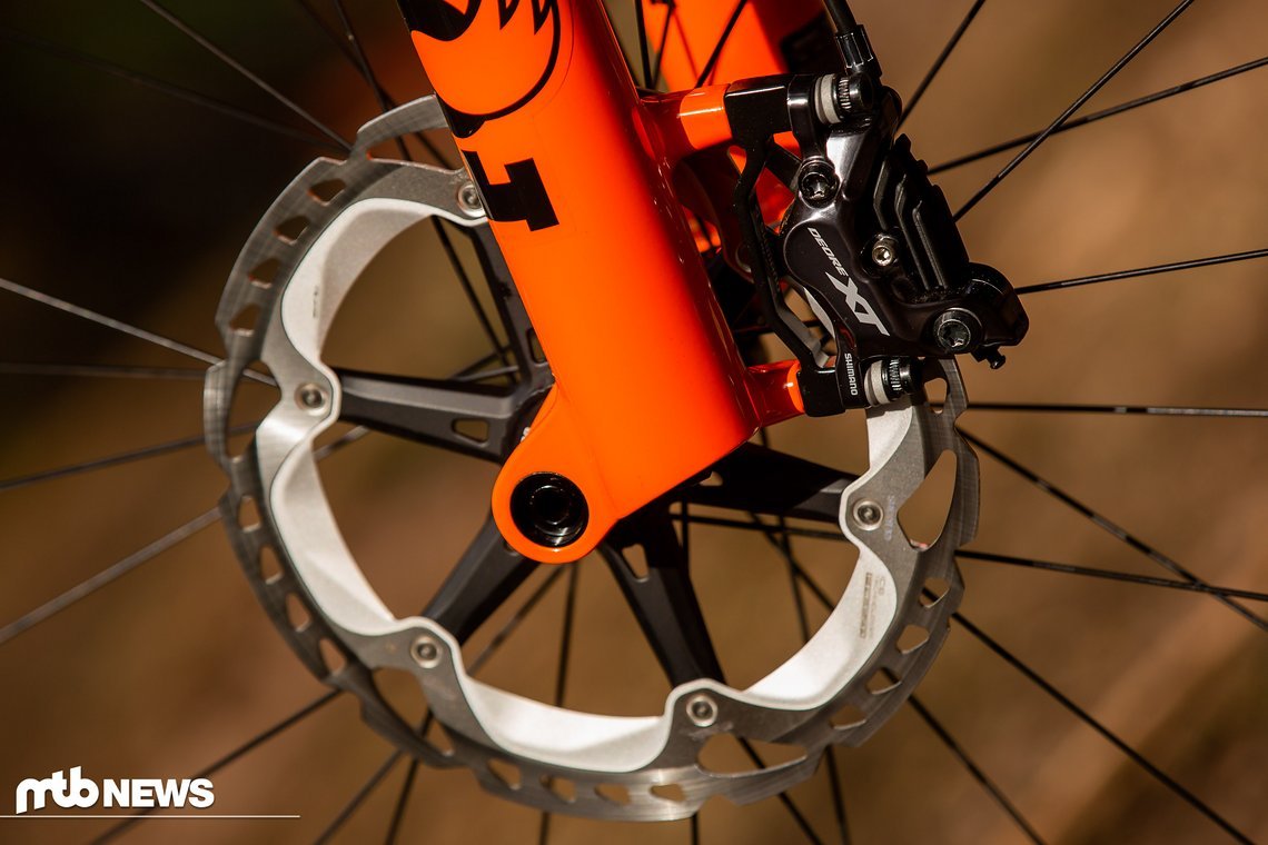

Die Shimano XT Trail Bremsanlage passt mit ihrer Power gut zum Enduro. Auch die Ergonomie der Hebel überzeugt.
# Die Shimano XT Trail Bremsanlage passt mit ihrer Power gut zum Enduro. Auch die Ergonomie der Hebel überzeugt.

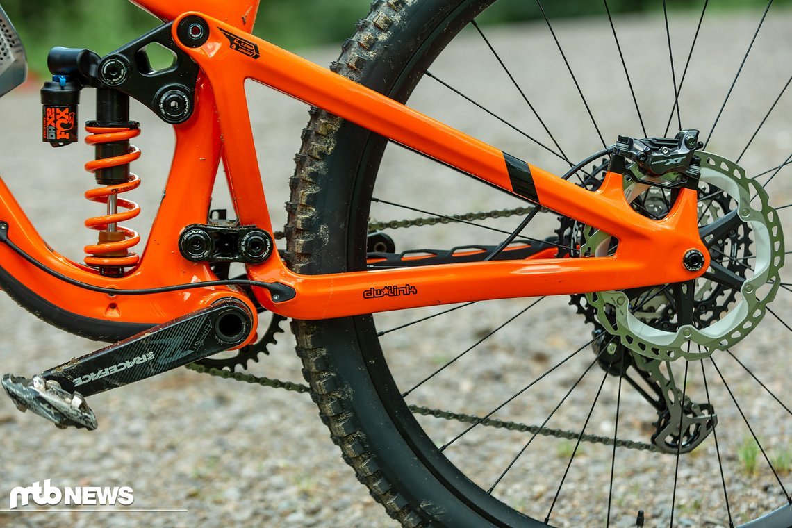

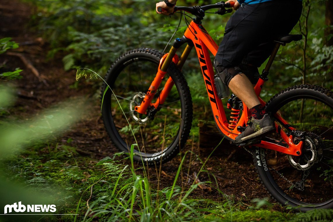

Der dw-Link Hinterbau bleibt unter Antriebseinflüssen wie gewohnt sehr ruhig. – Bei langen Uphills, in denen auch mal in den Wiegetritt wechselt, kann man den Climb Switch am Fox DHX2 betätigen, um zusätzlich für Ruhe zu sorgen.
# Der dw-Link Hinterbau bleibt unter Antriebseinflüssen wie gewohnt sehr ruhig. – Bei langen Uphills, in denen auch mal in den Wiegetritt wechselt, kann man den Climb Switch am Fox DHX2 betätigen, um zusätzlich für Ruhe zu sorgen.

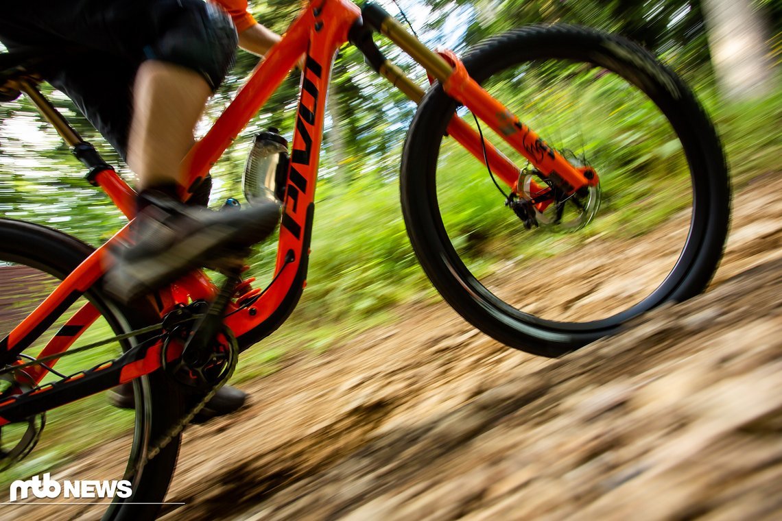

Bei Scrubs und Vollgas-Action hat man auf dem Rad ebenso viel Freude ...
# Bei Scrubs und Vollgas-Action hat man auf dem Rad ebenso viel Freude ...
... wie auf verspielten Jumptrails
# ... wie auf verspielten Jumptrails

Shimano XT Trail Bremsen – Die Bremsanlage überzeugt mit ordentlich Power und einer ergonomischen Bedienung. Auf längeren Abfahrten fiel uns jedoch teilweise ein leicht nach außen wandernder Druckpunkt auf.
# Shimano XT Trail Bremsen – Die Bremsanlage überzeugt mit ordentlich Power und einer ergonomischen Bedienung. Auf längeren Abfahrten fiel uns jedoch teilweise ein leicht nach außen wandernder Druckpunkt auf.
Durchdachte Rahmendetails – Vom Rahmenschutz über die Zugverlegung bis zu den kleinen Details wie dem Pivot Tool Dock System - es begeistert einfach wie durchdacht das Gesamtkonzept hier ist.
# Durchdachte Rahmendetails – Vom Rahmenschutz über die Zugverlegung bis zu den kleinen Details wie dem Pivot Tool Dock System - es begeistert einfach wie durchdacht das Gesamtkonzept hier ist.
Flexibilität beim Aufbau – Verschiedenste Ausstattungsvarianten vom Luftfahrwerk über Coil bis hin zu Fox LIVE lassen keine Wünsche offen. Dazu lässt sich die Geometrie per Flip-Chip anpassen. Erhältlich ist das Firebird ab Werk zwar nur als 29" Komplettrad, jedoch lässt es sich ohne Probleme auch als Mullet oder sogar komplett mit 27,5" Laufrädern aufbauen. Top!
# Flexibilität beim Aufbau – Verschiedenste Ausstattungsvarianten vom Luftfahrwerk über Coil bis hin zu Fox LIVE lassen keine Wünsche offen. Dazu lässt sich die Geometrie per Flip-Chip anpassen. Erhältlich ist das Firebird ab Werk zwar nur als 29" Komplettrad, jedoch lässt es sich ohne Probleme auch als Mullet oder sogar komplett mit 27,5" Laufrädern aufbauen. Top!

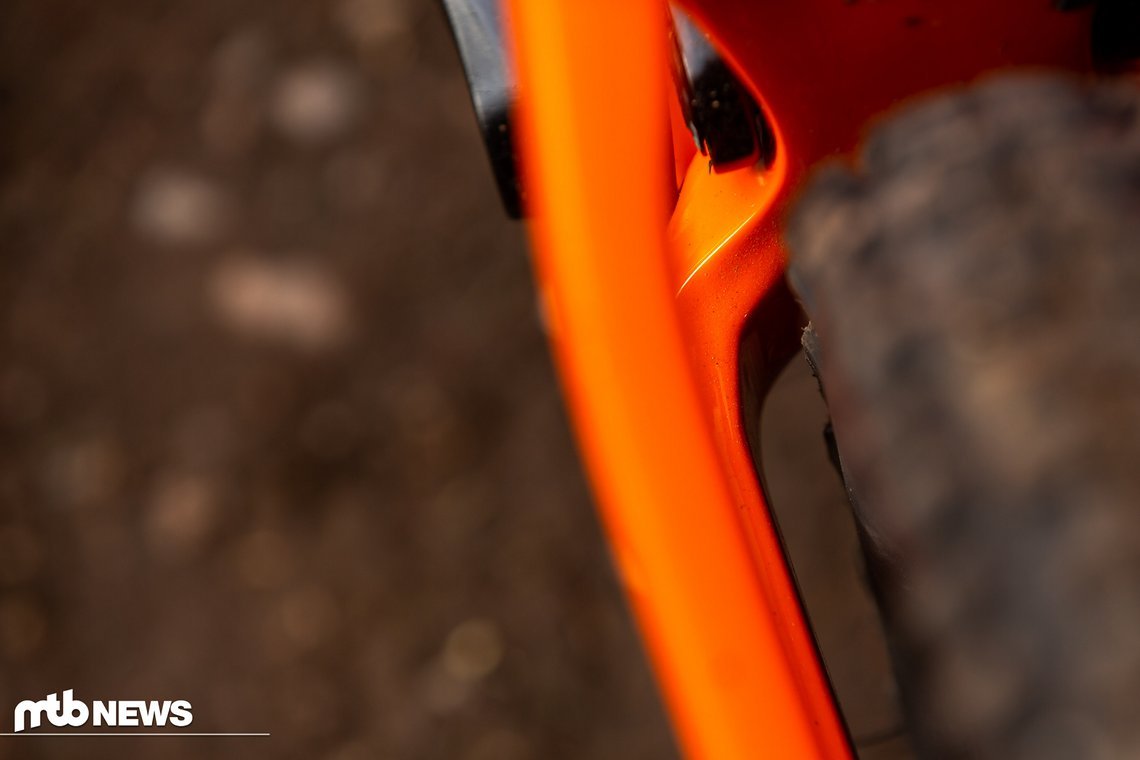

Reifenfreiheit – Pivot kommt zwar aus dem trockenen US-Bundesstaat Arizona, in Sachen Reifenfreiheit lassen sie sich jedoch nicht lumpen.
# Reifenfreiheit – Pivot kommt zwar aus dem trockenen US-Bundesstaat Arizona, in Sachen Reifenfreiheit lassen sie sich jedoch nicht lumpen.
Platz für große Trinkflasche – Für viele Enduro-Piloten war beim Vorgänger ein echter Minuspunkt, dass eine Trinkflasche im Rahmendreieck keinen Platz hatte. Dieser Punkt wurde jetzt behoben und sogar eine große Trinkflasche findet problemlos Platz.
# Platz für große Trinkflasche – Für viele Enduro-Piloten war beim Vorgänger ein echter Minuspunkt, dass eine Trinkflasche im Rahmendreieck keinen Platz hatte. Dieser Punkt wurde jetzt behoben und sogar eine große Trinkflasche findet problemlos Platz.
Fazit – Pivot Firebird
Mit dem neuen Firebird ist Pivot eine starke fünfte Generation des Enduros gelungen, das jetzt noch stärker auf den Race-Einsatz getrimmt ist. Der größte Kritikpunkt am Vorgänger, der fehlende Platz für eine Trinkflasche im Rahmen, wurde beseitigt und die Bewegungsfreiheit auf dem Rad dank noch kürzerer Sitzrohre weiter verbessert. Das Bike punktet mit einem extrem starken Fahrwerk und einer ausgewogenen Geometrie, die eine hohe Laufruhe mit sich bringt. Dabei hat es Pivot trotzdem geschafft, den agilen Charakter des Vorgängers zu erhalten, was sich durch ein direktes Ansprechen auf Input des Fahrers zeigt und viel Fahrspaß garantiert. Damit kann das Rad nicht nur mit ordentlichen Nehmerqualitäten auf harten Enduro-Strecken bis zu Bikepark-Besuchen punkten, sondern macht auch auf flacheren Hometrails eine gute Figur. Den Abschluss machen die dank des antriebsneutralen Hinterbaus und steilen Sitzwinkels sehr guten Uphill-Qualitäten und die durchdachten Rahmendetails mit einer Vielzahl an Anpassungsmöglichkeiten. Wenn da nur nicht der Preis wäre ...

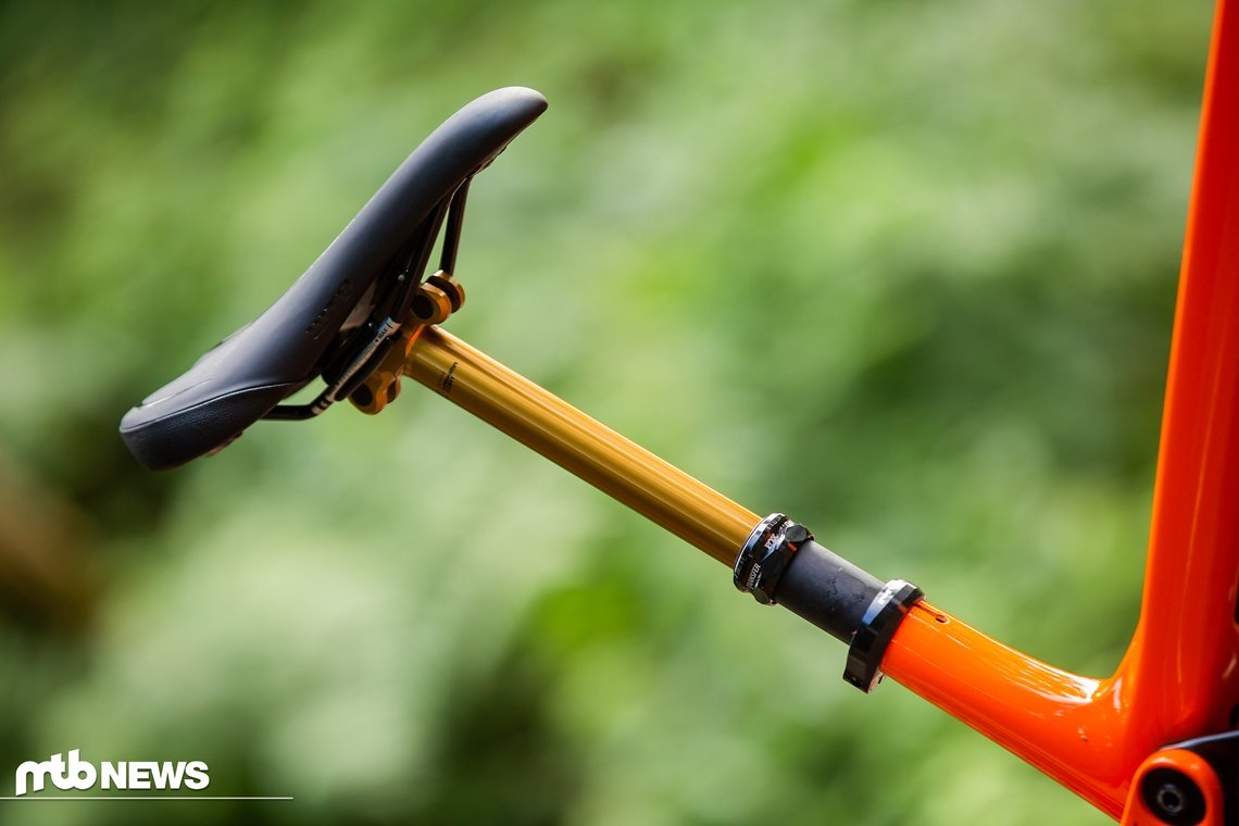

  5. ich brauch mindesten 50 cm und ne 210er Stütze.
    Ich fahre das Firebird mit 240er Oneup in Rahmengröße L. Um mal konstruktiv zu sein. smilie
