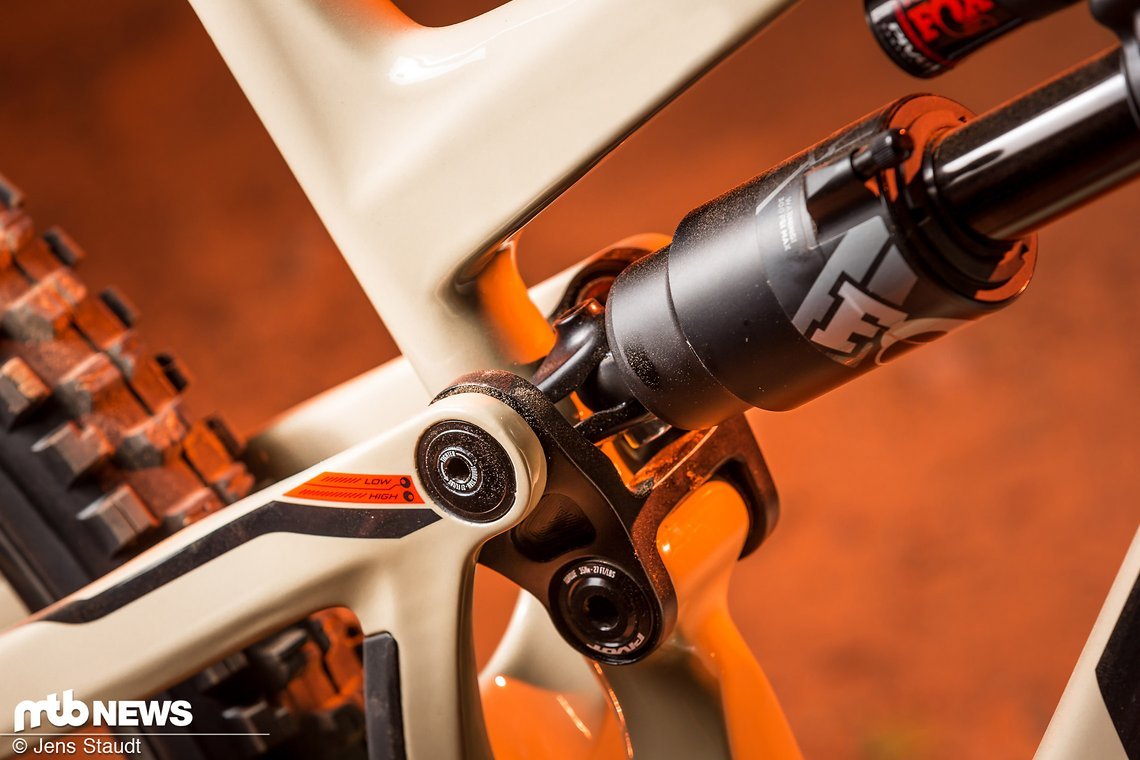

Zwei Positionen sind an diesem Verstellsystem möglich – beide Schrauben müssen gelöst werden, dann ist der Chip drehbar
# Zwei Positionen sind an diesem Verstellsystem möglich – beide Schrauben müssen gelöst werden, dann ist der Chip drehbar
Egal ob aufgrund der Vorliebe oder als Anpassung für die Laufradgröße – wichtig bei der Verstellung: Es sind Rechtsgewinde.
# Egal ob aufgrund der Vorliebe oder als Anpassung für die Laufradgröße – wichtig bei der Verstellung: Es sind Rechtsgewinde.

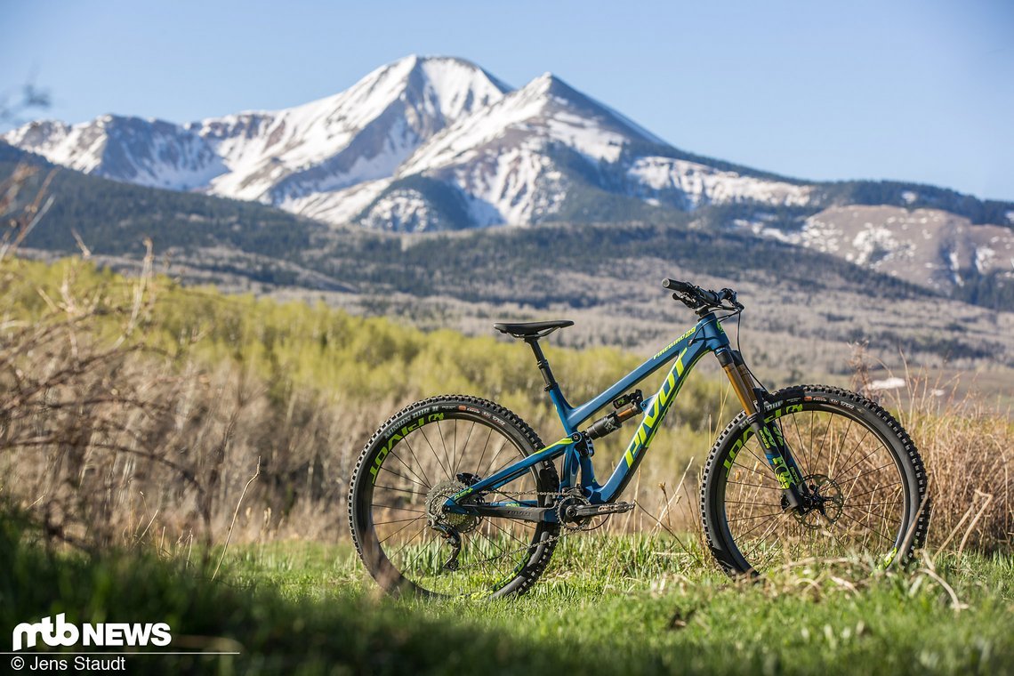

Angeboten wird das Firebird in steelblue mit neongelbem Dekor…
# Angeboten wird das Firebird in steelblue mit neongelbem Dekor…

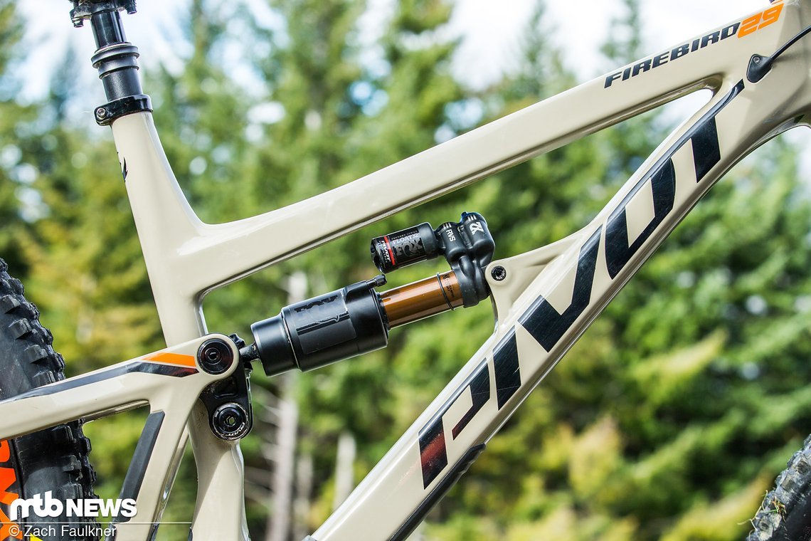

Der neueste Fox Float X2 kommt zum Einsatz – er verfügt über einen angepassten Endanschlag und der maximale Luftdruck erhöht sich auf 300 psi.
# Der neueste Fox Float X2 kommt zum Einsatz – er verfügt über einen angepassten Endanschlag und der maximale Luftdruck erhöht sich auf 300 psi.

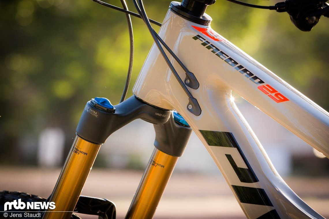

An der Front arbeitet eine 170 mm Fox 36 Grip2 – zwei Druck- sowie Zugstufen ermöglichen eine maximale, individuelle Anpassung.
# An der Front arbeitet eine 170 mm Fox 36 Grip2 – zwei Druck- sowie Zugstufen ermöglichen eine maximale, individuelle Anpassung.

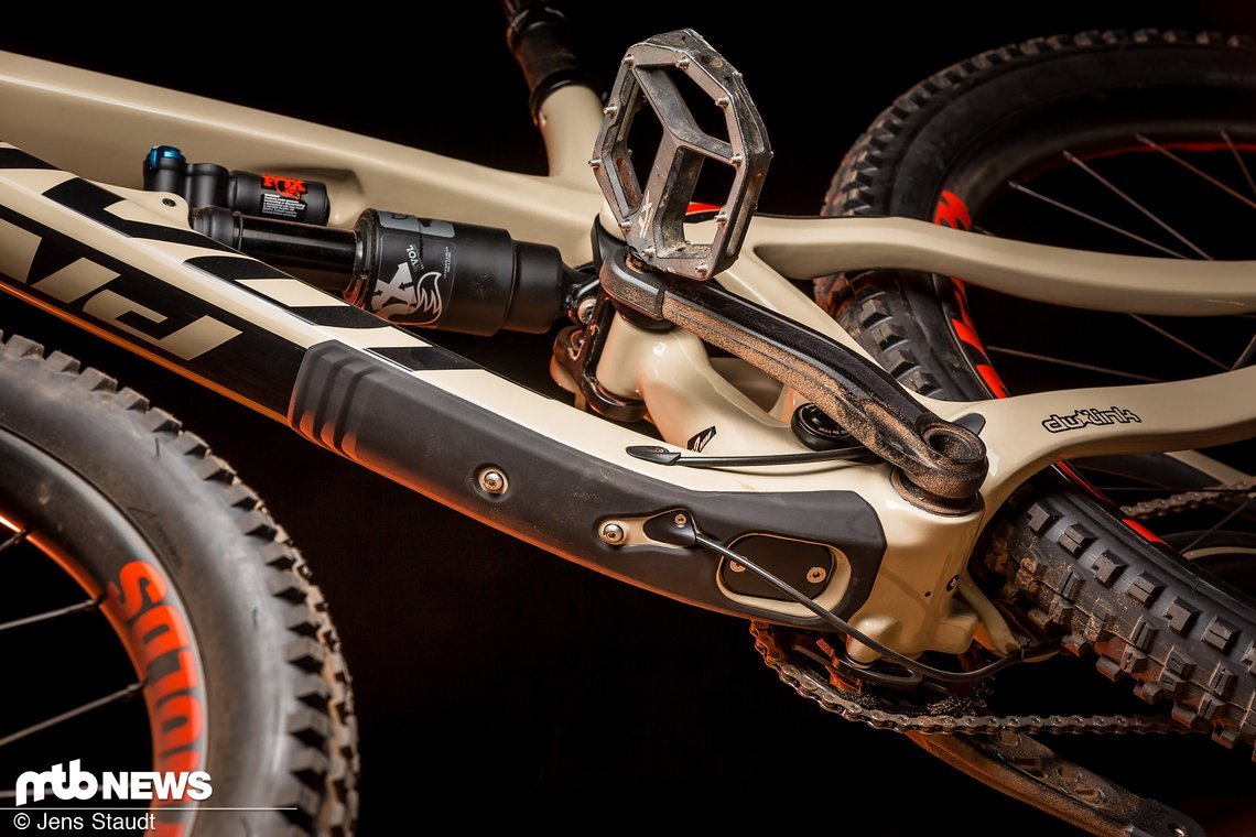

Rundherum sicher vor der Kette – der Schutz vor der Kette ist stark ausgeweitet worden.
# Rundherum sicher vor der Kette – der Schutz vor der Kette ist stark ausgeweitet worden.
Unterbauchschutz – gegen Steinbeschuss ist der Rahmen am Unterrohr ebenfalls geschützt. Das kleine Fach dient als Port für eine Shimano DI2-Batterie. Eine Trinkflasche findet leider nur unter dem Unterrohr Platz.
# Unterbauchschutz – gegen Steinbeschuss ist der Rahmen am Unterrohr ebenfalls geschützt. Das kleine Fach dient als Port für eine Shimano DI2-Batterie. Eine Trinkflasche findet leider nur unter dem Unterrohr Platz.
Im Vergleich zu seinem Vorgänger verfügt das neue Firebird über eine geradlinigere Linienführung. Schwünge im Ober- und Unterrohr hat es fast gänzlich abgeschüttelt, bullig bleibt der Rahmen aber weiterhin. Neu ist auch die fehlende Umwerferoption, auf welche Pivot in den vergangenen Jahren und Modellen oft sehr viel Wert gelegt hatte. Da diese nun wegfällt, konnten die unteren Umlenkhebel breiter abgestützt werden. Zusammen mit der überarbeiteten oberen Umlenkung, die sehr viel kürzer und kompakter ausfällt, soll so die Steifigkeit gegenüber dem letzten Modell nach oben gebracht worden sein.
Am Heck setzt man auch gerne auf etwas mehr – Pivot verwendet wie schon am Trail 429 und dem Switchblade eine 157 mm-Einbaubreite. Industry Nine und DT liefern hierfür Nabenkörper mit verbreiterten Flanschen für breiter abgestützte Speichen und dadurch stabilere Laufräder. Reguläre Laufradsätze mit 157 mm passen aber genauso. Dieses System hilft laut Pivot-Gründer Chris Cocalis auch, die immense Reifen- und Matschfreiheit zu ermöglichen, ohne dabei für Kontakt zwischen Fersen und Hinterbau zu sorgen.
DW-Link – wie auch in der restlichen Pivot-Palette setzt man auf die Zusammenarbeit mit Dave Weagle
# DW-Link – wie auch in der restlichen Pivot-Palette setzt man auf die Zusammenarbeit mit Dave Weagle

Spannend sind vor allem für experimentierfreudige Fahrer die neuen Möglichkeiten der Geometrieanpassung am oberen Umlenkhebel. Dreht man den Flipchip um, wird der Lenkwinkel um 0,5° steiler, das Tretlager hebt sich um 6 mm und der Reach wächst um 5 mm auf glatte 500 mm. Wer auf 27.5+ Laufrädern unterwegs sein, den Lenkwinkel noch etwas flacher machen oder generell die Front etwas höher machen möchte, kann mit der 17 mm hohen Lagerschale unterm Steuerrohr arbeiten. Diese ist schnell und problemlos einpressbar – wie am Switchblade und dem Trail 429.
Es zeichnet sich im 29″-Bereich eine allgemeine Anpassung in Sachen Gabelgeometrie ab: Wie Transition und auch Ibis setzt Pivot am Firebird 29 ebenfalls auf den kürzeren 44 mm Offset. Früher war oft nur ein 51 mm-Offset verfügbar und nach einigen Vergleichsfahrten mit dem Entwicklungsteam entschied man sich bei Pivot für die kürzere Variante, die den Nachlauf und somit auch die Laufruhe erhöht.
Kürzerer Offset für mehr Nachlauf – das Lenkverhalten sowie die Laufruhe ändern sich leicht. Spürbar ist dies vor allem, wenn man eine Weile auf 44 mm unterwegs war und zurück auf 51 mm wechselt. Dann möchte man wieder auf 44 mm.
# Kürzerer Offset für mehr Nachlauf – das Lenkverhalten sowie die Laufruhe ändern sich leicht. Spürbar ist dies vor allem, wenn man eine Weile auf 44 mm unterwegs war und zurück auf 51 mm wechselt. Dann möchte man wieder auf 44 mm.

Für Brocken und Flatdropper – am Fox Float X2 kommen ab Werk 3 Volumenspacer zum Einsatz. Die Progression reichte uns auch für harte Landungen. Maximal können bis zu 5 Ringe und neuerdings 350 psi verwendet werden.
# Für Brocken und Flatdropper – am Fox Float X2 kommen ab Werk 3 Volumenspacer zum Einsatz. Die Progression reichte uns auch für harte Landungen. Maximal können bis zu 5 Ringe und neuerdings 350 psi verwendet werden.
