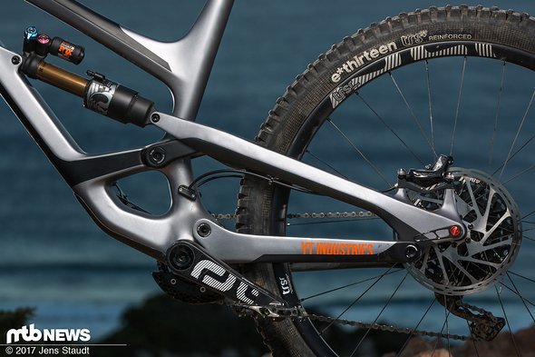

Beide Laufradgrößen nutzen den bereits bekannten V4L-Hinterbau
Beide Laufradgrößen nutzen den bereits bekannten V4L-Hinterbau - dabei handelt es sich um YTs Version eines Viergelenkers.

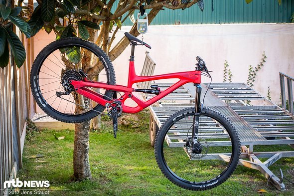

YT Capra CF PRO RACE
YT Capra CF PRO RACE - in Rahmengröße Large bringt das 650b-Topmodell 13,85 kg auf die Waage (inklusive Pedale).

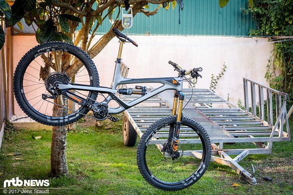

YT Capra CF PRO
YT Capra CF PRO - das etwas günstigere Modell in 29" beschwert die Waage um 14,1 kg (Rahmengröße L – inklusive Pedale).

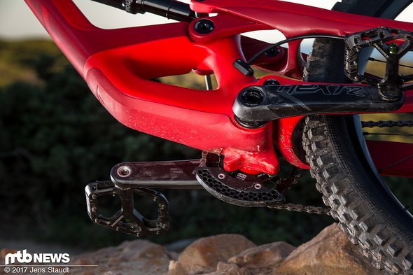

Schicke Integration
Schicke Integration - warum ist darauf noch niemand vorher gekommen? Der Schutzgummi in Rahmenfarbe fällt kaum auf.

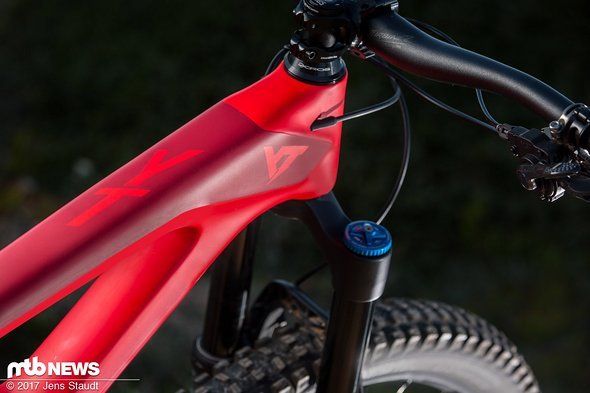

Interne Züge mit Kabelstoppgummi
Interne Züge mit Kabelstoppgummi - Die Kabel sind intern geführt und können über das keilförmige Gummi gepannt werden. Dadurch sollen sie im Inneren nicht mehr klappern.

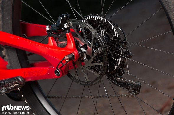

SRAM Code-Bremsen verlangsamen das Capra
SRAM Code-Bremsen verlangsamen das Capra - die Bremse konnte sich bei uns bereits auf diversen Testbikes beweisen und verfügt über beeindruckende Power.

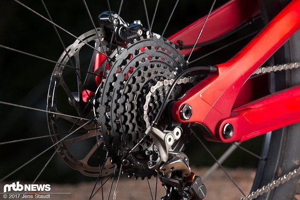

Satte 511 % Bandbreite
Satte 511 % Bandbreite - das schlägt sogar den Adler. Allerdings verfügt die e*thirteen-Kassette über 11 und nicht 12 Gänge.

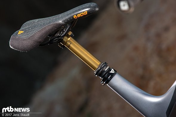

Goldig glänzendes Kashima wohin das Auge blickt
Goldig glänzendes Kashima wohin das Auge blickt - Die Fox Transfer-Sattelstütze hat uns bis jetzt noch nie im Stich gelassen.

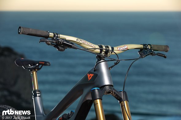

Renthal-Carbon-Cockpit
Renthal-Carbon-Cockpit - wer es gerne schmaler hätte, nimmt die Säge. Volle 800 mm bringt der Renthal Fatbar Carbon ins Haus.

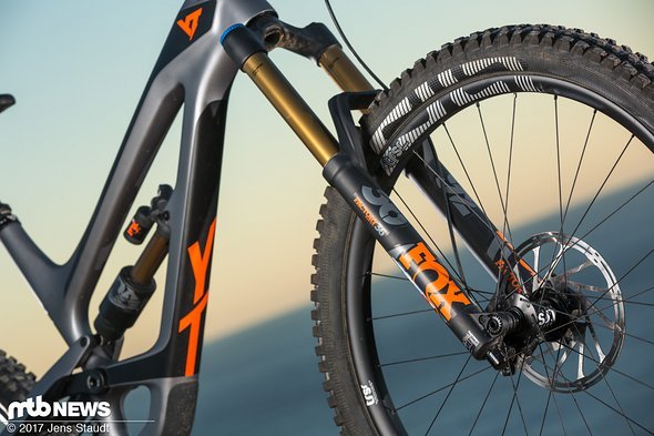

Ernstzunehmendes Fox-Fahrwerk
Ernstzunehmendes Fox-Fahrwerk - hiermit wildert das Capra CF PRO in DH-Regionen. Am Heck verfügt der Dämpfer über eine effektive Kletterhilfe via Hebel.

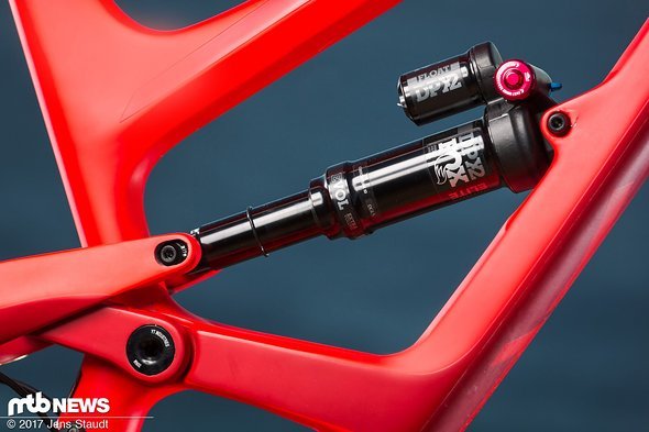

Am Pro-Modell kommt der etwas schlankere Fox DPX2-Dämpfer zum Einsatz
Am Pro-Modell kommt der etwas schlankere Fox DPX2-Dämpfer zum Einsatz - er ist nicht ganz so umfangreich einstellbar wie der Float X2, eine solide Einflussnahme von außen ist dennoch möglich.

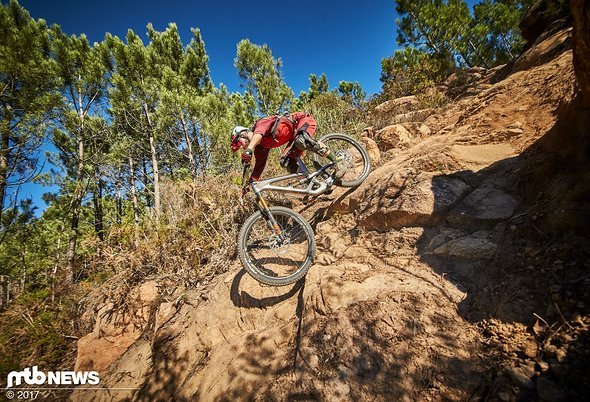

Bitte mehr von steil und BADABUMM!
Bitte mehr von steil und BADABUMM! - Selbst hier ist das Capra noch nicht ausgelastet und schreit nach mehr hartem Gelände.

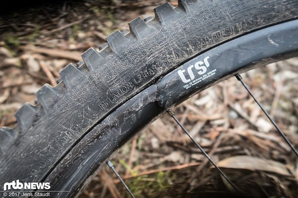

Wo gehobelt wird, fallen Carbonfelgen!
Wo gehobelt wird, fallen Carbonfelgen! - Die Felgen zollten den felsigen Trails Tribut. Trotz Schlauch hatten wir keinen Plattfuß und die Felge war den restlichen Tag noch fahrbar, sollte aber zeitnah getauscht werden.

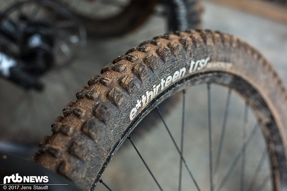

Breit und stark
Breit und stark - Die Geschwindigkeiten auf dem Capra erfordern einen entsprechend hohen Grip. e*thirteen stellt diesen mit den TRSr-Reifen zur Verfügung. Allerdings ist der hohe Rollwiderstand die Kehrseite der Medaille …

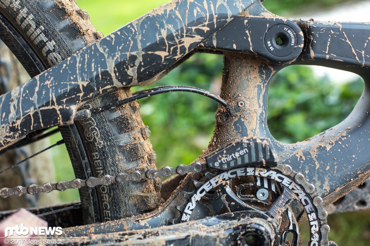

Die Leitungen sind im wichtigen Bereich zwischen Hauptrahmen und Hinterbau äußerst clever verlegt
Die Leitungen sind im wichtigen Bereich zwischen Hauptrahmen und Hinterbau äußerst clever verlegt - Knicken, Ghostshifting und Steinbeschuss sollten so annähernd ausgeschlossen sein.

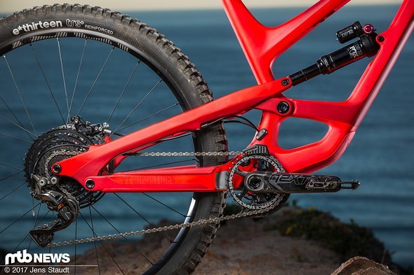

# Beide Laufradgrößen nutzen den bereits bekannten V4L-Hinterbau - dabei handelt es sich um YTs Version eines Viergelenkers.
Eine wichtige Neuerung ist, dass die Kettenstrebe je nach Rahmengröße etwas mitwächst
# Eine wichtige Neuerung ist, dass die Kettenstrebe je nach Rahmengröße etwas mitwächst - dadurch soll sich über alle Größen hinweg eine optimale Achslastverteilung ergeben.

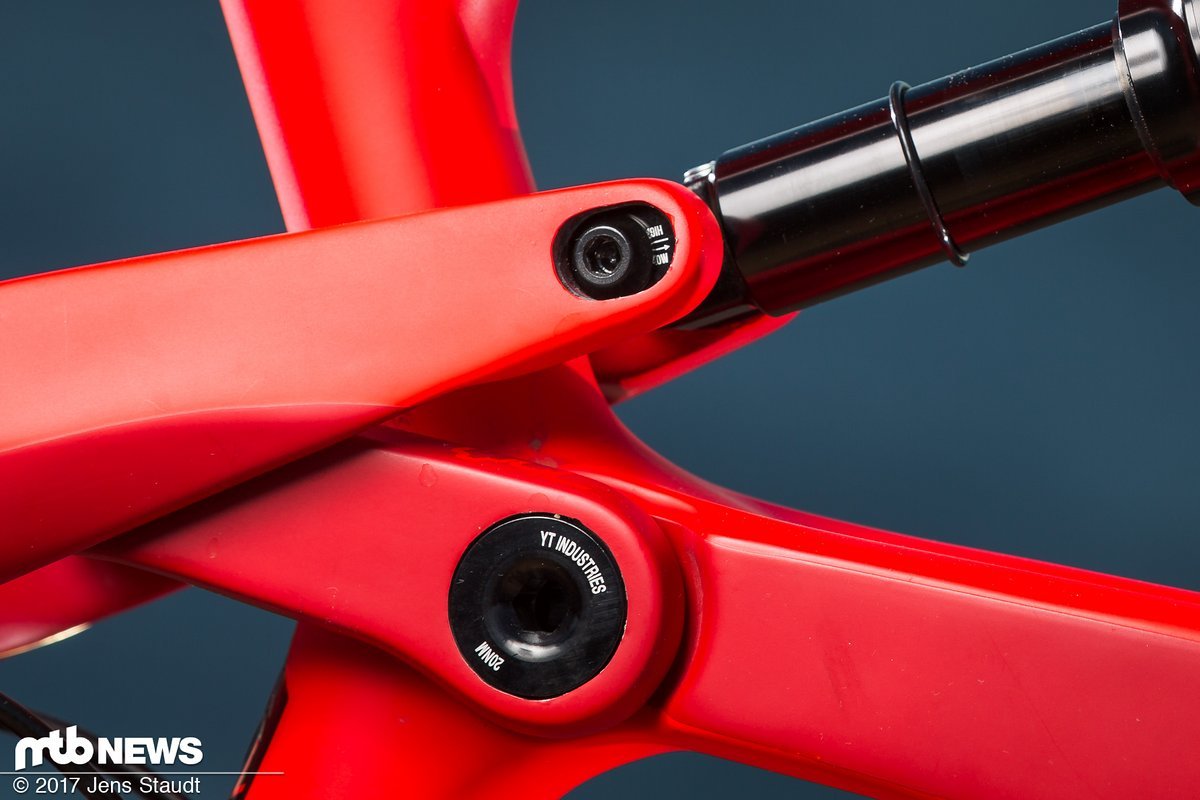

Soll es gerne etwas höher oder lieber tiefer sein?
# Soll es gerne etwas höher oder lieber tiefer sein? - Über diesen Flipchip lässt sich bei der 29" Version des Capra der Lenk- und Sitzwinkel um 0,5° und die Tretlagerhöhe um 10 mm verändern. Besitzer der 27,5" Version müssen leider auf dieses Feature verzichten.
# YT Capra CF PRO RACE - in Rahmengröße Large bringt das 650b-Topmodell 13,85 kg auf die Waage (inklusive Pedale).
YT Capra CF PRO
# YT Capra CF PRO - das etwas günstigere Modell in 29" beschwert die Waage um 14,1 kg (Rahmengröße L – inklusive Pedale).

Schicke Integration
# Schicke Integration - warum ist darauf noch niemand vorher gekommen? Der Schutzgummi in Rahmenfarbe fällt kaum auf.
# Interne Züge mit Kabelstoppgummi - Die Kabel sind intern geführt und können über das keilförmige Gummi gepannt werden. Dadurch sollen sie im Inneren nicht mehr klappern.
# SRAM Code-Bremsen verlangsamen das Capra - die Bremse konnte sich bei uns bereits auf diversen Testbikes beweisen und verfügt über beeindruckende Power.
# Satte 511 % Bandbreite - das schlägt sogar den Adler. Allerdings verfügt die e*thirteen-Kassette über 11 und nicht 12 Gänge.

Das Fahrwerk der Topmodelle lässt auch keinerlei Zweifel über die potenziellen Geschwindigkeiten des Capra aufkommen. Am Heck arbeitet der potente Fox Float X2-Dämpfer und an der Front eine Fox 36 Evol HSC/LSC-Federgabel. Wem das noch nicht genug ist: Alle YT Capra CF Modelle haben eine Doppelbrückengabel-Freigabe. Gibt es einen Wermutstropfen an diesem Bike? Ja! Innerhalb des Rahmens findet sich kein Platz für eine Wasserflasche.
# Goldig glänzendes Kashima wohin das Auge blickt - Die Fox Transfer-Sattelstütze hat uns bis jetzt noch nie im Stich gelassen.
# Renthal-Carbon-Cockpit - wer es gerne schmaler hätte, nimmt die Säge. Volle 800 mm bringt der Renthal Fatbar Carbon ins Haus.
# Ernstzunehmendes Fox-Fahrwerk - hiermit wildert das Capra CF PRO in DH-Regionen. Am Heck verfügt der Dämpfer über eine effektive Kletterhilfe via Hebel.
# Am Pro-Modell kommt der etwas schlankere Fox DPX2-Dämpfer zum Einsatz - er ist nicht ganz so umfangreich einstellbar wie der Float X2, eine solide Einflussnahme von außen ist dennoch möglich.
# Bitte mehr von steil und BADABUMM! - Selbst hier ist das Capra noch nicht ausgelastet und schreit nach mehr hartem Gelände.

  • Carbon-Felgen Sie sind bei harter Fahrweise in grobem Gelände immer noch nicht die beste Wahl. Leider fiel den felsigen Trails eine der e*thirteen-Carbon-Felgen unseres Testbikes zum Opfer. e*thirteen hat dazu bereits ein Statement verfasst, das ihr weiter unten findet.

  • Schick ist nicht immer bequem Der flache Sattel sorgte bei unserem Tester beim Lenken mit dem Innenoberschenkel für Blessuren.
# Wo gehobelt wird, fallen Carbonfelgen! - Die Felgen zollten den felsigen Trails Tribut. Trotz Schlauch hatten wir keinen Plattfuß und die Felge war den restlichen Tag noch fahrbar, sollte aber zeitnah getauscht werden.

Statement von e*thirteen zur defekten Felge:
CARBON-FELGEN JETZT MIT LEBENSLANGER GARANTIE.
e*thirteen-Carbon-Felgen sind ab sofort mit einer lebenslangen Garantie versehen. Diese Garantie gilt rückwirkend für Räder, die sich derzeit auf dem Markt befinden und gilt für Felgen auf kompletten e*thirteen-Laufrädern oder Felgen, welche auf Naben anderer Hersteller aufgespeicht sind. Alle Garantien bedürfen eines Kaufnachweises.
Warum?
Unsere Carbonfelgen sind seit mehr als 2 Jahren am Markt und unsere Garantiequote liegt bei unter 1 % – selbst wenn man bedenkt, dass wir seit der Präsentation unserer ursprünglichen 27 mm breiten Carbon-Felgen dramatische Verbesserungen in der Festigkeit erzielt haben. Nachdem Aaron Gwin seinen zweiten World Cup-Gesamtsieg mit unseren Carbon-Rennfelgen gewonnen hat, sehen wir keinen Grund, keine lebenslange Garantie zu gewähren.
Komplette e*thirteen-Laufräder
Unter 1 Jahr alt: Wenn ein Felgenschaden auftritt, erhält der Erstkäufer ein komplettes neues Laufrad und einen Rücksendeschein, mit dem er das Laufrad mit der defekten Felge an e*thirteen oder den zuständigen Händler zurückschicken kann.
Über 1 Jahr alt: Wenn ein Felgenschaden auftritt, erhält der ursprüngliche Käufer eine Ersatzfelge und einen Rücksendeschein, um die defekte Felge an e*thirteen oder seinen Händler zurückzusenden. Die Kosten für den Umbau trägt der Kunde.
e*thirteen-Carbon-Felgen, die auf  fremde Naben aufgespeicht sind
Wenn ein Felgenschaden auftritt, wird dem Erstkäufer eine Ersatzfelge und ein Rücksendeschein zugesandt, um die defekte Felge an e*thirteen oder den entsprechenden Händler zurückzusenden. Die Kosten für den Umbau trägt der Kunde.
# Die Leitungen sind im wichtigen Bereich zwischen Hauptrahmen und Hinterbau äußerst clever verlegt - Knicken, Ghostshifting und Steinbeschuss sollten so annähernd ausgeschlossen sein.
Die abgerundete Rahmenform …
# Die abgerundete Rahmenform …
… bietet wenig Angriffsfläche für Dreck.
# … bietet wenig Angriffsfläche für Dreck.

  • (Carbon-Felge ist im Test gebrochen)
