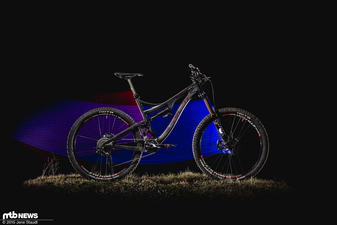

Pivot Mach 6 Carbon – kurz und bündig
Das Pivot Mach 6 kann, je nach Vorliebe, mit einer 150 mm oder einer 160 mm Gabel gefahren werden. Hierüber definiert der Nutzer den Schwerpunkt des Einsatzbereichs. Mit der kürzeren Gabel klettert es etwas besser und mit der längeren verschiebt sich alles etwas mehr in Richtung „Spaß an der Abfahrt“. Eine Gabel mit einstellbarer Absenkung kann hier eine sinnvolle Anschaffung sein, wenn man beides kombinieren will.
Vor allem im vorderen Rahmendreieck ist der Rahmen recht voluminös ausgeführt und setzt auf eine Carbon-Konstruktion, welche über ein Hochdruckfertigungsverfahren eine bessere Faserdichte der Carbonlagen garantieren soll. Damit soll er nicht nur leichter, sondern auch steifer und widerstandsfähiger gegen Umwelteinflüsse sein. Lediglich die schwarz eloxierten Umlenkhebel des Hinterbaus sind aus Aluminium gefertigt.
Was die Kinematik angeht, vertraut man auf einen der bekanntesten Männer in diesem Bereich: Dave Weagle. Das „Next Generation DW-Link“ soll positionsabhängig für eine gute Pedalierbarkeit sorgen und genug Reserven bieten, wenn es mal heftig zur Sache geht. Hierfür arbeitet Pivot zusätzlich eng mit Fox zusammen, um die Dämpfer entsprechend auf den Rahmen und deren Einsatzbereich abzustimmen.

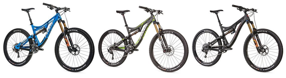

Drei Farvarianten werden von Pivot angeboten. Ein knalliges cyan, mattschwarz mit weißen und grünen Dekoren und eine mattschwarze stealth Version, welche nur einige Details in dezentem Rot hervorhebt. Insbesondere die cyanfarbene Version wirkt in der Gestaltung der Dekore doch ziemlich amerikanisch „laut“. Stolz prangt der Firmenname an vielen Stellen des Bikes, was manchen Kunden, die am liebsten die Version schwarze Logos auf schwarzen Rahmen wählen, ungut aufstoßen könnte. Hier gibt es aber wie schon erwähnt die „stealth“ Variante, die ein insgesamt sehr viel ruhigeres Bild bietet.

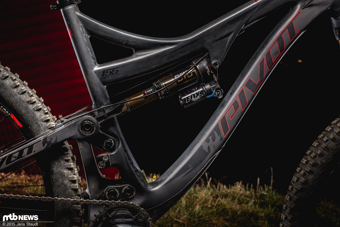

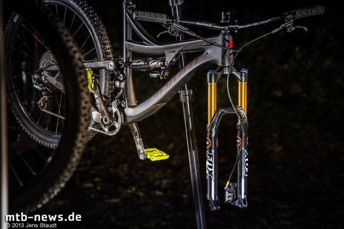

Beim Aufbau des Rahmens gibt es einige nette Überraschungen zu erleben. So sucht man große Öffnungen für die interne Verlegung von Remote der Sattelstütze vergeblich. Intern im Rahmen ist ein kleines Röhrchen verlegt welches dafür sorgt, dass ich den Zug lediglich am Steuerrohr einführe und er erscheint völlig von alleine plötzlich aus dem Sitzrohr. Klingt nach einer logischen Lösung aber das ist leider nicht die Regel. Wer schon mal versucht hat den Zug einer Remote-Stütze bei einem Rahmen ohne solch eine Hilfe zu verlegen, wird verstehen was ich meine.
Schaltzüge finden ihren Weg ebenfalls teilweise durch den Rahmen, wo ausgeformte, herausnehmbare, Kunststoff-Endanschläge für einen sicheren Sitz ohne Geklapper sorgen. Über den offen verlegten Schaltzug am Hinterbau mag man streiten können. Chris Cocalis begründet die Entscheidung mit einem knackigeren Schaltgefühl gegenüber einem durchgehenden Schaltzug.
Pivot Mach 6 Carbon im Praxistest
Ist der Aufbau vollzogen, geht es ans Einstellen des Fahrwerks. Hier hilft ein kleines Teil aus Kunststoff – der sogenannte „Sag indikator“ – in Verbindung mit einem O-Ring für ein zeitsparendes und genaues Setup.

Um eine Kettenstrebenlänge von 43cm zu erreichen – was Pivot nach eigenen Aussagen sehr wichtig war – sind insbesondere bei den Umlenkhebeln des DW-Links einige Kniffe gefragt. So arbeitete man eng mit Dave Weagle zusammen, um alle Teile der Umlenkung geschickt um das etwas nach vorne versetzte Sitzrohr zu manövrieren und trotzdem die gewünschte Kennlinie und Raderhebungskurve zu erreichen.
Die Dämpferklemmung wirkt ähnlich speziell wie bei Specialized, wo man die Dämpferposition wie sie das Mach 6 hat, schon seit einigen Jahren von verschiedenen Modellen kennt. Aber bei Pivot hat man es geschafft die Klemmung des hinteren Dämpferauges um ein Standard-Dämpferauge zu bewerkstelligen. Dies eröffnet im Falle eines Defekts oder dem Wunsch einen anderen Dämpfer zu fahren viele Möglichkeiten.
