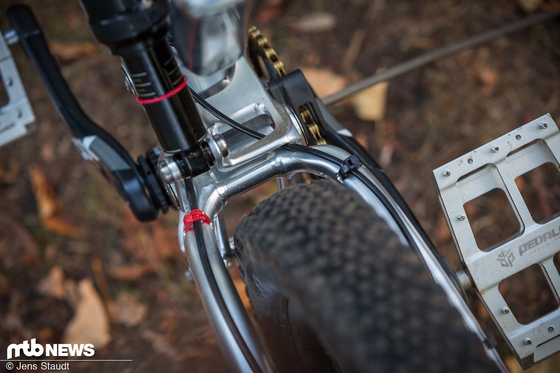

Sie sind selten geworden, aber praktisch für Dauerschrauber: Außen verlegte Züge. Es ist etwas überraschend, dass Pole auf diese Lösung setzt, denn bei der Bearbeitungsmethode wäre auch eine interne Verlegung mit Führungen im Rahmeninneren möglich gewesen. Hier kommt es etwas auf die Vorlieben an – uns stört die externe Zugverlegung nicht. Das verwendete System mit komplett durch den Rahmen gefädelten Kabelbindern ist zwar clever, wir hätten jedoch eine geschraubte Variante vom Aussehen her als passender empfunden.
Zwei kurze Wippen verbinden den Hauptrahmen und das Hinterbaudreieck – Short Link 4-Bar nennt Pole seine Hinterbau-Kinematik, in der insgesamt acht Lager verwendet werden.
# Zwei kurze Wippen verbinden den Hauptrahmen und das Hinterbaudreieck – Short Link 4-Bar nennt Pole seine Hinterbau-Kinematik, in der insgesamt acht Lager verwendet werden.

# „Wenn das Rad eh schon nicht bremst …“ – Ein Semislick-Hinterreifen in Verbindung mit so langen Kettenstreben sorgt nicht gerade für viel Bremstraktion am Heck. Die Reifenfreiheit ist dafür üppig.
Der Vorher-Nachher-Vergleich bestätigt: direkter Dreckbeschuss auf den Dämpfer. – Ein Schutzblech würde sich anbieten, um zumindest den gröbsten Dreck vom Dämpfer und den Dichtungen abzuhalten.
# Der Vorher-Nachher-Vergleich bestätigt: direkter Dreckbeschuss auf den Dämpfer. – Ein Schutzblech würde sich anbieten, um zumindest den gröbsten Dreck vom Dämpfer und den Dichtungen abzuhalten.
