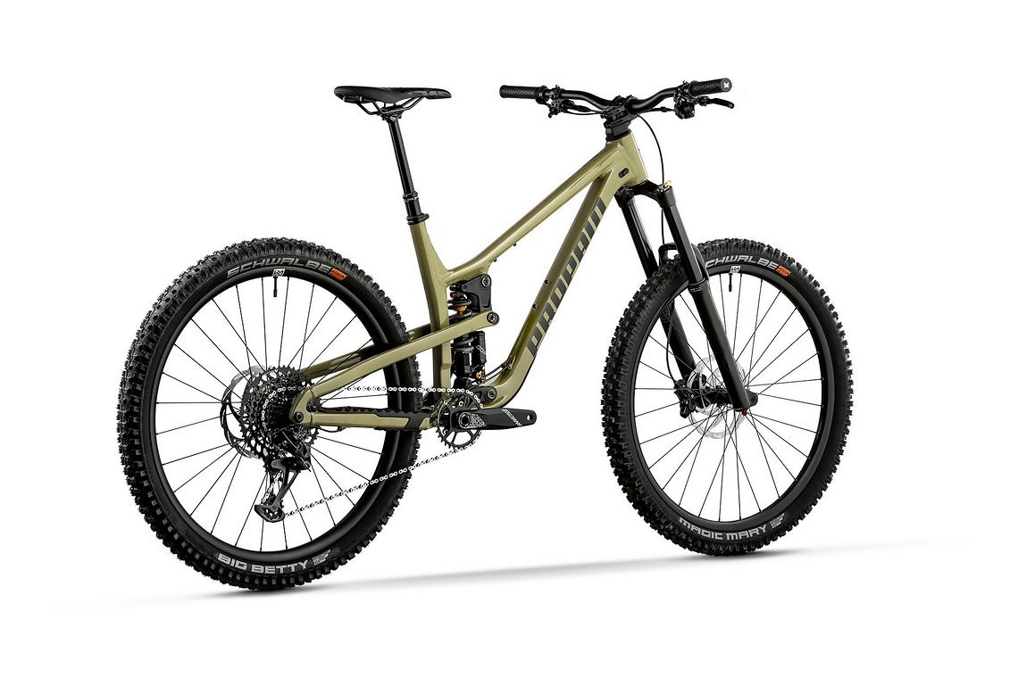

Das neue Propain Tyee ist sowohl mit Aluminium als auch Carbon-Rahmen erhältlich. Beide Modelle unterscheiden sich abgesehen vom Rahmen-Material allerdings kaum und verfügen über die gleichen Features. Der Durchmesser der verbauten Laufräder ist Rahmengrößen-abhängig: Während XS und S-Rahmen mit 27,5″-Laufrädern ausgeliefert werden, ist der M-Rahmen sowohl mit 29″- als auch mit 27,5″-Laufrädern erhältlich. L- und XL-Tyees rollen folgerichtig auf 29-Zöllern. Alle 29″-Varianten – also M-, L- und XL-Rahmen – können zudem dank eines Flipchips auch im Mullet-Setup mit kleinem 27,5″-Hinterrad gefahren werden.
Das Tyee ist nicht nur im reinen 29"-Setup, sondern je nach Rahmengröße auch mit 27,5"-Laufrädern oder Mullet-Setup erhältlich.

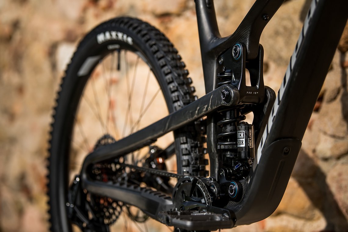

Nicht nur an den Rahmendetails wurde gefeilt, auch der Hinterbau wurde überarbeitet und generiert jetzt etwas weniger Progression. Außerdem hat Propain das Carbon-Layup des hinteren Rahmendreiecks angepasst und den Streben etwas mehr Steifigkeit verliehen. Nach wie vor darf man sich über ein geschraubtes Tretlager und eine Flaschenhalter-Aufnahme freuen. Überdies hat Propain dem Tyee zwei weitere Ösen auf der Unterseite des Oberrohrs spendiert. Hier können Werkzeuge oder Ersatzteile befestigt werden. Hat man allerdings bereits eine Trinkflasche im Rahmen, wird der Platz hier ziemlich eng.
Auch der Hinterbau wurde überarbeitet.
# Auch der Hinterbau wurde überarbeitet. – Anti-Squat und Pedal-Kickback fallen etwas geringer aus. Zudem wandert das Hinterrad beim Einfedern nun etwas mehr nach vorne.

Um die Haltbarkeit der Lager zu erhöhen, verbaut Propain im kompletten Rahmen Edelstahl-Kugellager. Auch die Lager im Steuersatz sind aus dem rostfreien Material. Zusätzlich kommen, wie gehabt, die Propain Dirtshield-Lagerabdeckungen mit Dichtlippe zum Einsatz. Diese sollen verhindern, dass Matsch, Flüssigkeit oder Staub den Weg zur Lagerung finden und diese zerstören.
Zugunsten der Lager-Lebensdauer hat Propain im ganzen Rahmen Edelstahl-Kugellager verbaut
# Zugunsten der Lager-Lebensdauer hat Propain im ganzen Rahmen Edelstahl-Kugellager verbaut – außerdem soll die zusätzliche Dichtlippe der Dirtshield-Lagerabdeckung dafür sorgen, dass weder Staub noch Feuchtigkeit zu den Lagern durchdringt.
