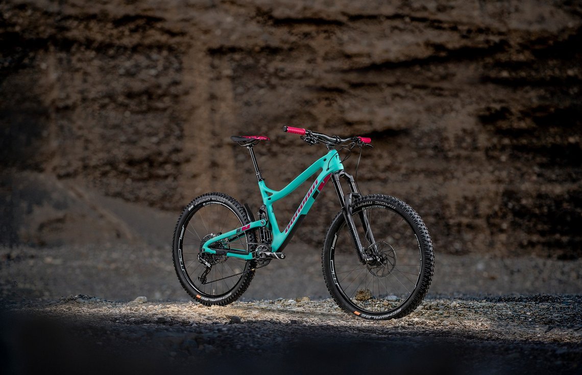

Das Propain Tyee Carbon wurde für das kommende Modelljahr überarbeitet
Das Propain Tyee Carbon wurde für das kommende Modelljahr überarbeitet - neben größeren Lagern, doppelt gedichteten Lagerabdeckungen wurde auch der Hinterbau überarbeitet.

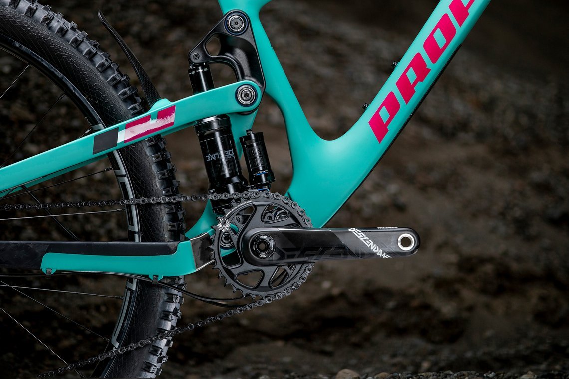

Der überarbeitete Hinterbau bietet dem Dämpfer mehr Platz.

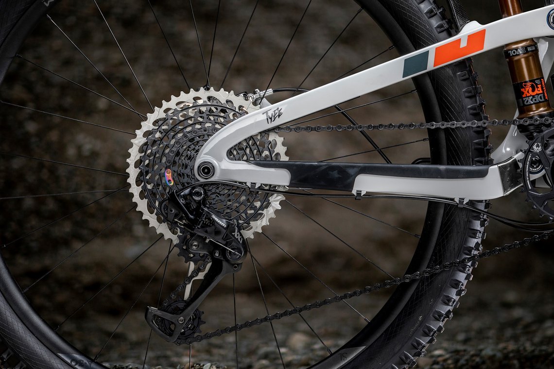

Die Kettenstreben des Propain Tyee Carbon messen 445 mm.

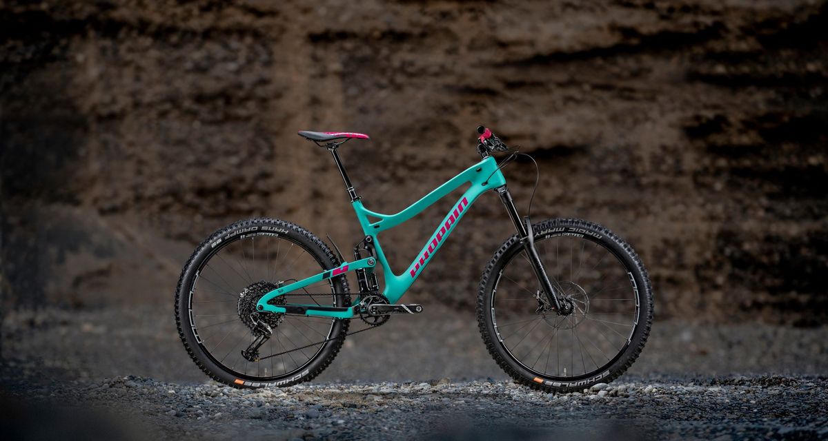

Der Lenkwinkel des Propain Tyee Carbons wurde abgeflacht und liegt nun bei 65°
Der Lenkwinkel des Propain Tyee Carbons wurde abgeflacht und liegt nun bei 65° - auch der Sitzwinkel bliebt nicht unangetastet dieser ist nun 76° steil.

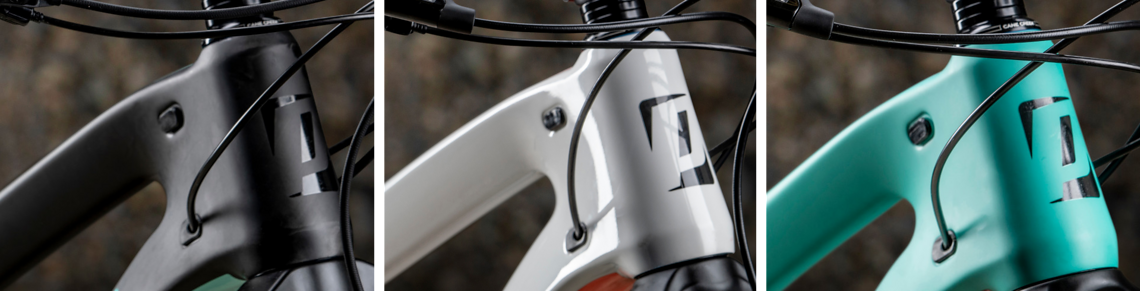

AllColors Tyee Carbon

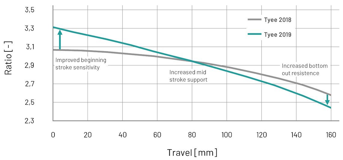

Die Progression des Übersetzungsverhältnisses liegt nun bei 30%.

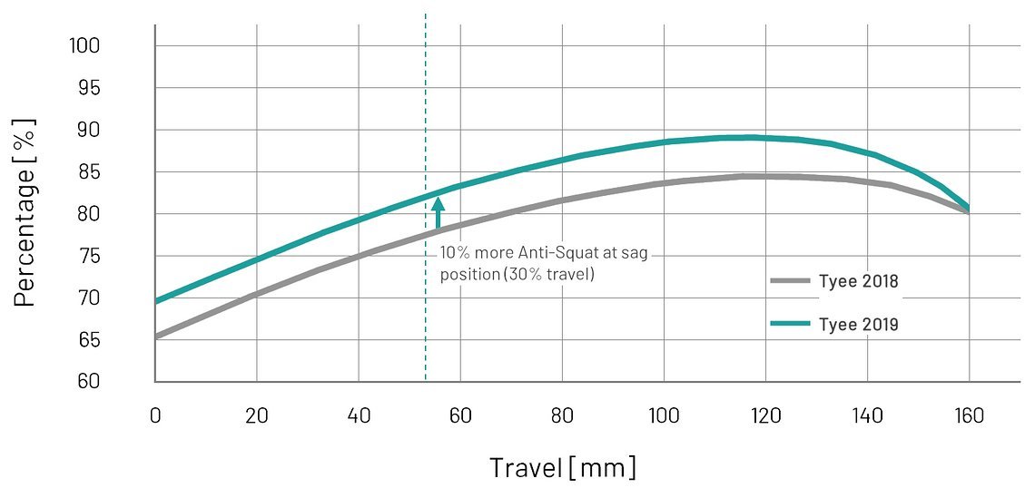

Aufgrund der höheren Sensibilität von Stahlfeder-Dämpfern wurde der Anti-Squat des neuen Tyee Carbon um circa 10 % erhöht
Aufgrund der höheren Sensibilität von Stahlfeder-Dämpfern wurde der Anti-Squat des neuen Tyee Carbon um circa 10 % erhöht - damit soll sichergestellt werden, dass der Hinterbau beim Hochkurbeln möglichst ruhig bleibt.

Auf den ersten Blick unterscheiden sich das Tyee Carbon und das Tyee AM Carbon nur wenig von seinen Vorgängern, doch ein genauer Blick auf die inneren Werte und die Details offenbart die vielen Updates.  So bekam das Tyee ein ordentliches Geometrieupdate spendiert und profitiert von sinnvollen Neuerungen wie größeren gedichteten Lagern, einem neuen Unterrohrschutz sowie Mudfender und mehr Platz für Dämpfer.
# Das Propain Tyee Carbon wurde für das kommende Modelljahr überarbeitet - neben größeren Lagern, doppelt gedichteten Lagerabdeckungen wurde auch der Hinterbau überarbeitet.

Um sicherzustellen, dass die Kinematik für das linearere Verhalten von Stahlfeder-Dämpfern geeignet ist, wurde die Gesamtprogression des Übersetzungsverhältnisses von 15 % auf 30 % erhöht. Die Änderung der Kinematik führte auch zu einem sensibleren Ansprechverhalten zu Beginn des Federwegs, einer verbesserten Unterstützung im mittleren Federwegsbereich und einem erhöhten Durchschlagschutz.
# Die Progression des Übersetzungsverhältnisses liegt nun bei 30%.
# Aufgrund der höheren Sensibilität von Stahlfeder-Dämpfern wurde der Anti-Squat des neuen Tyee Carbon um circa 10 % erhöht - damit soll sichergestellt werden, dass der Hinterbau beim Hochkurbeln möglichst ruhig bleibt.
