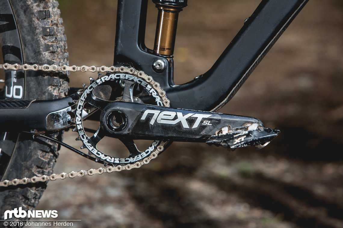

Leicht und im Einzelpreis sauteuer: Auch der Race Face Next SL Kurbelsatz gibt sich keine Blöße und fügt sich nahtlos in den edlen Aufbau mit ein
# Leicht und im Einzelpreis sauteuer: Auch der Race Face Next SL Kurbelsatz gibt sich keine Blöße und fügt sich nahtlos in den edlen Aufbau mit ein

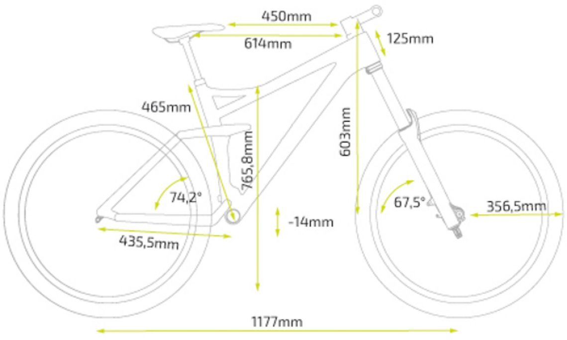

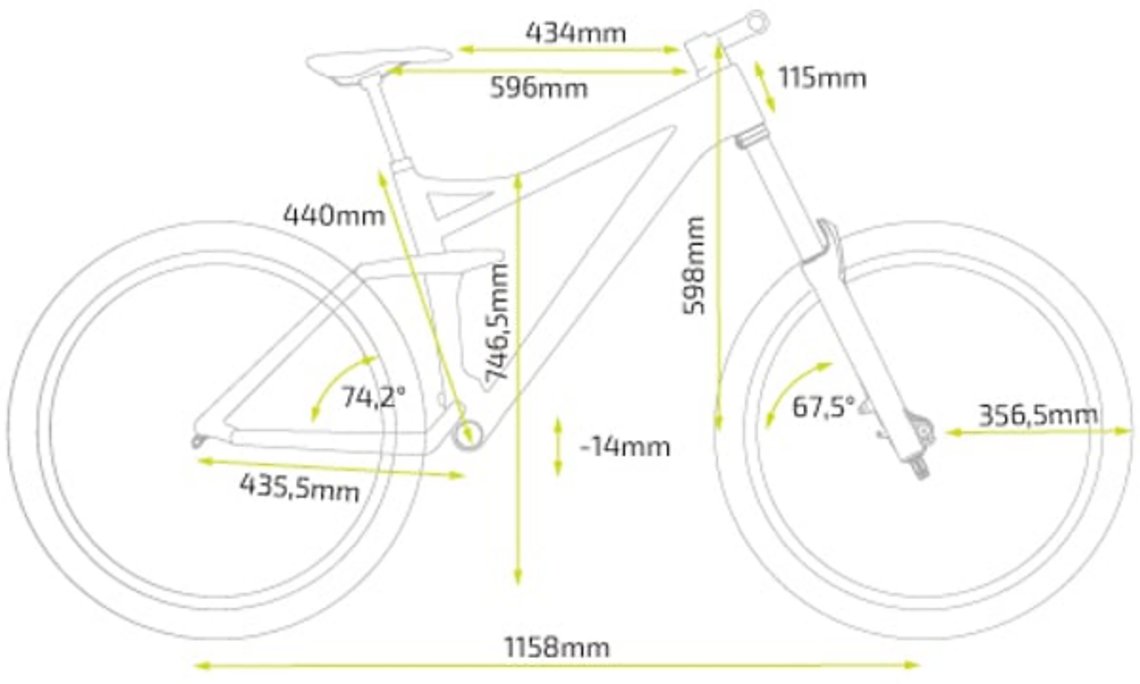

Geometrie
Geometrie der getesteten Größe 22"
# Geometrie der getesteten Größe 22"
Radon Geo 20"
# Radon Geo 20"
Radon Geo 18"
# Radon Geo 18"
Radon Geo 16"
# Radon Geo 16"

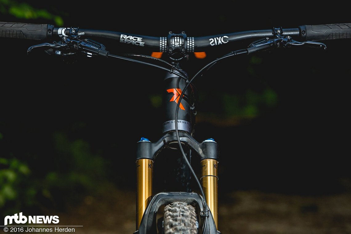

Sehr schön ausgestattet: Der RaceFace SixC harmoniert farblich wie gewichtstechnisch optimal mit dem Rahmen. Dunkel, matt, leicht.
# Sehr schön ausgestattet: Der RaceFace SixC harmoniert farblich wie gewichtstechnisch optimal mit dem Rahmen. Dunkel, matt, leicht.

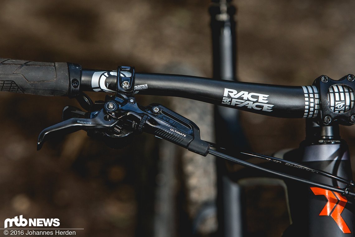

Bud Spencer verteilte mehr Schellen: dank Matchmaker und SRAM-Ausstattung ein sehr aufgeräumtes Cockpit
# Bud Spencer verteilte mehr Schellen: dank Matchmaker und SRAM-Ausstattung ein sehr aufgeräumtes Cockpit

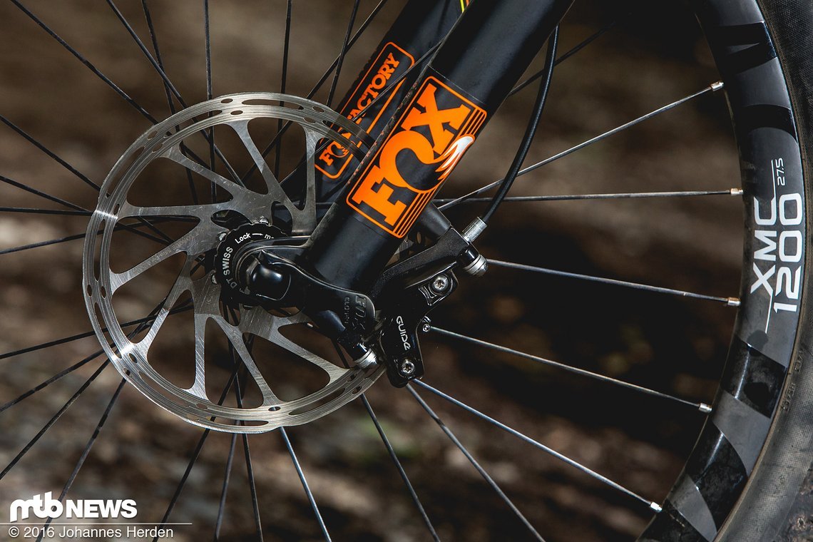

Verbaut sind optimal zupackende SRAM Guide Ultimate-Bremsen, die durchweg einen sehr guten Eindruck auf den Trails machten

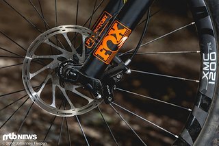

Teuer und sehr steif: Die DT Swiss XMC 1200 sind echte Waffen, wenn es um sprintintensive Trail-Einheiten geht. Wird es gröber, sollte man wegen Durchschlägen etwas aufpassen.

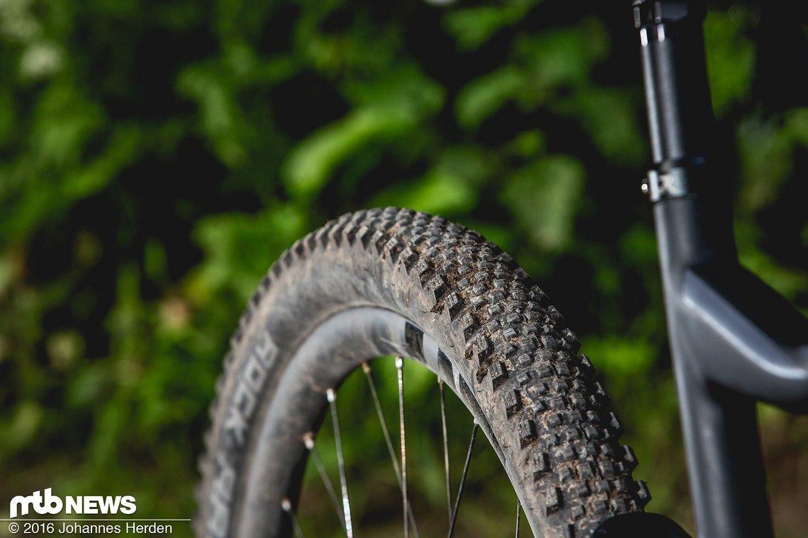

Schlüpfriger Hinterreifen: Der Rock Razor ist verdammt schnell, wird als Allround-Modell ab Herbst allerdings schwierig.

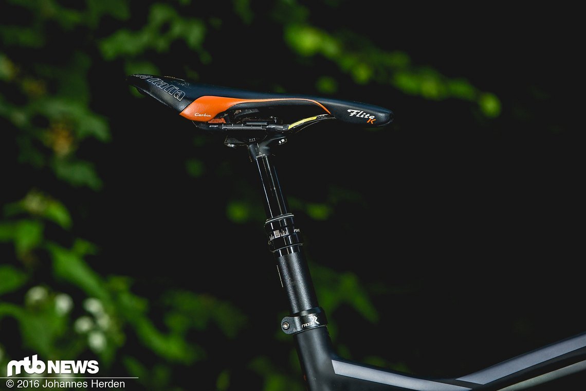

Sitztechnisch alles im grünen Bereich: Der Selle Italia Flite Kit Carbonio Flow ist bewährt, ebenso wie die Rock Shox Reverb mit 150 mm Hub. Für Farbliebhaber: Die orangenen Akzente des Rahmens und der Federelemente werden auch hier fortgeführt.

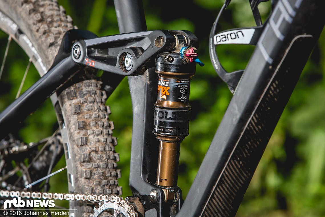

Hinten wird ein bewährter Fox Float EVOL Dämpfer eingesetzt, der sich um die straffe Federung kümmert
# Hinten wird ein bewährter Fox Float EVOL Dämpfer eingesetzt, der sich um die straffe Federung kümmert
