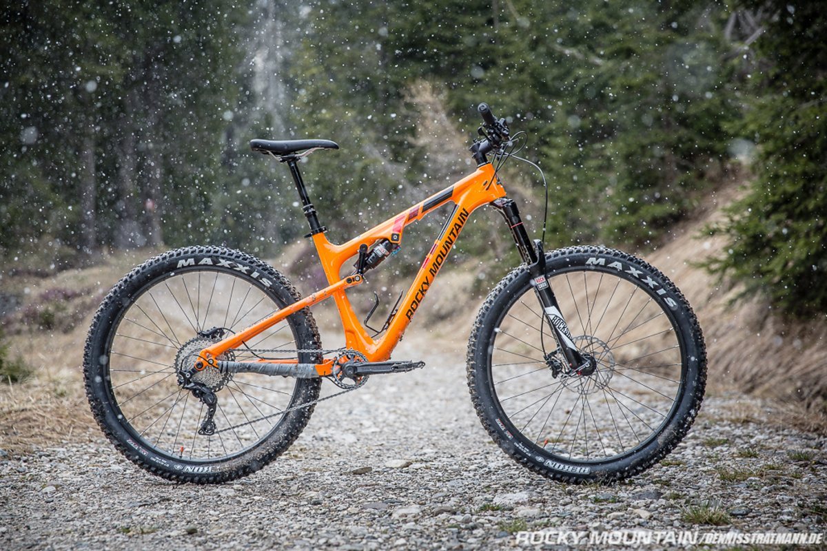

Das Rocky Mountain Pipeline in der Ausstattungsvariante 750 MSL
# Das Rocky Mountain Pipeline in der Ausstattungsvariante 750 MSL - Einsatz bei leichtem Schneefall in Sexten

Das Pipeline basiert auf dem Instinct, ist aber mehr für technisches Gelände und die härtere Gangart ausgelegt. Dabei verzichtet man auf die Möglichkeit einer Umwerfermontage und optimiert das Bike komplett für 1-fach Antriebe. Dafür gibt es eine ISCG05 Aufnahme für die Montage einer Kettenführung. Sämtliche Züge werden natürlich innen verlegt.
Rocky Mountain setzt bei dem neuen Trailbike komplett auf die neue 27,5+ Laufradgröße und den Boost-Standard. Dabei finden nicht nur die montierten 2,8″ Reifen, sondern bis zu 3,25″ breite Reifen Platz. Hinterbau und Geometrie sind auf die Plus-Bereifung angepasst. Normale 27,5″ oder 29″ Laufräder würden zwar passen, Rocky Mountain empfiehlt dies aber nicht – weshalb wir diese Option im Test nicht ausprobiert haben.
