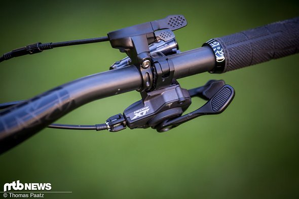

Schalthebel
Mit einem erweiterten Einstellbereich in seitlicher wie in Rotationsrichtung lassen sich die integriert am Bremshebel befestigten I-SPEC EV Schalthebel anpassen. Gummi-Kontaktflächen an den Hebeln und SHIMANOs Technologien INSTANT-RELEASE, MULTI-RELEASE und 2-WAY-RELEASE sorgen für Schaltkomfort.
i-spec-ev
# i-spec-ev
SL-M8100-IR
# SL-M8100-IR
Hier erahnbar - unten sorgt ein Gummipad für besseren Daumengrip. Wenn du auch oben den Extra-Grip haben willst musst du zur XTR Variante greifen

Für 2-fach-Systeme übernimmt der linke Schalthebel SL-M8100-L die Wechsel zwischen großem und kleinem Kettenblatt. Mit der neuen RAPIDFIRE Plus MONO Technologie kommt dieser Schalthebel mit nur einem Bedienhebel aus. Durch Daumendruck wird Zugspannung erzeugt und der Umwerfer nach oben gezogen, der Hebel wird in dieser Position arretiert. Ein weiterer kurzer Daumendruck löst die Arretierung, der Zug wird freigegeben und die Kette wandert wieder aufs kleine Kettenblatt. Rechter wie linker Schalthebel sind auch in einer klassischen Klemmschellen-Version verfügbar.
SL-M8100-L
# SL-M8100-L
