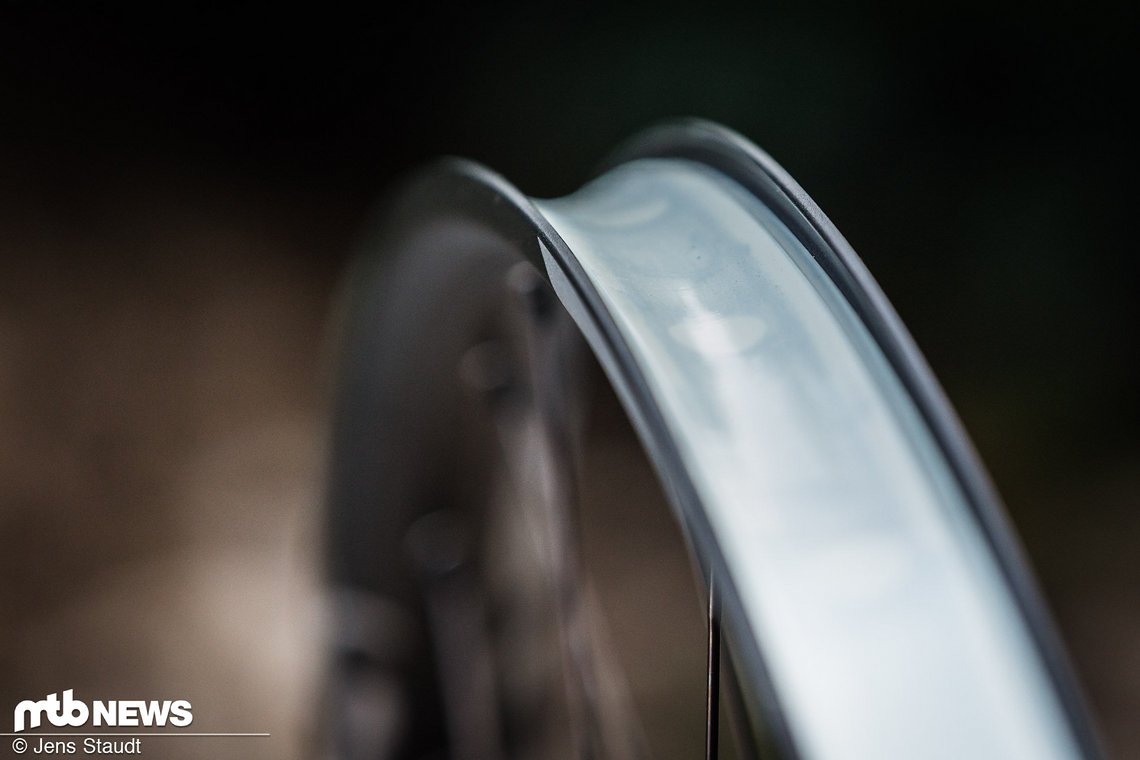

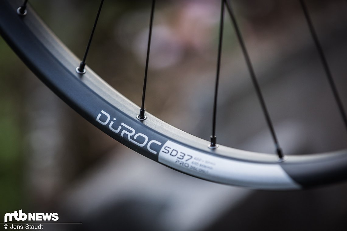

# Nabe und Felge werden durch 28 Speichen verbunden – das Profil der Düroc-Felge ist flach und breit: 37 mm Breite, 32 mm Maulweite, 17 mm Höhe.
In der Felge klebt schon ab Werk Tubeless-Felgenband
# In der Felge klebt schon ab Werk Tubeless-Felgenband – beim Felgenbett gibt es zudem die STR-Tubeless-Technologie, die Burping verhindern soll.

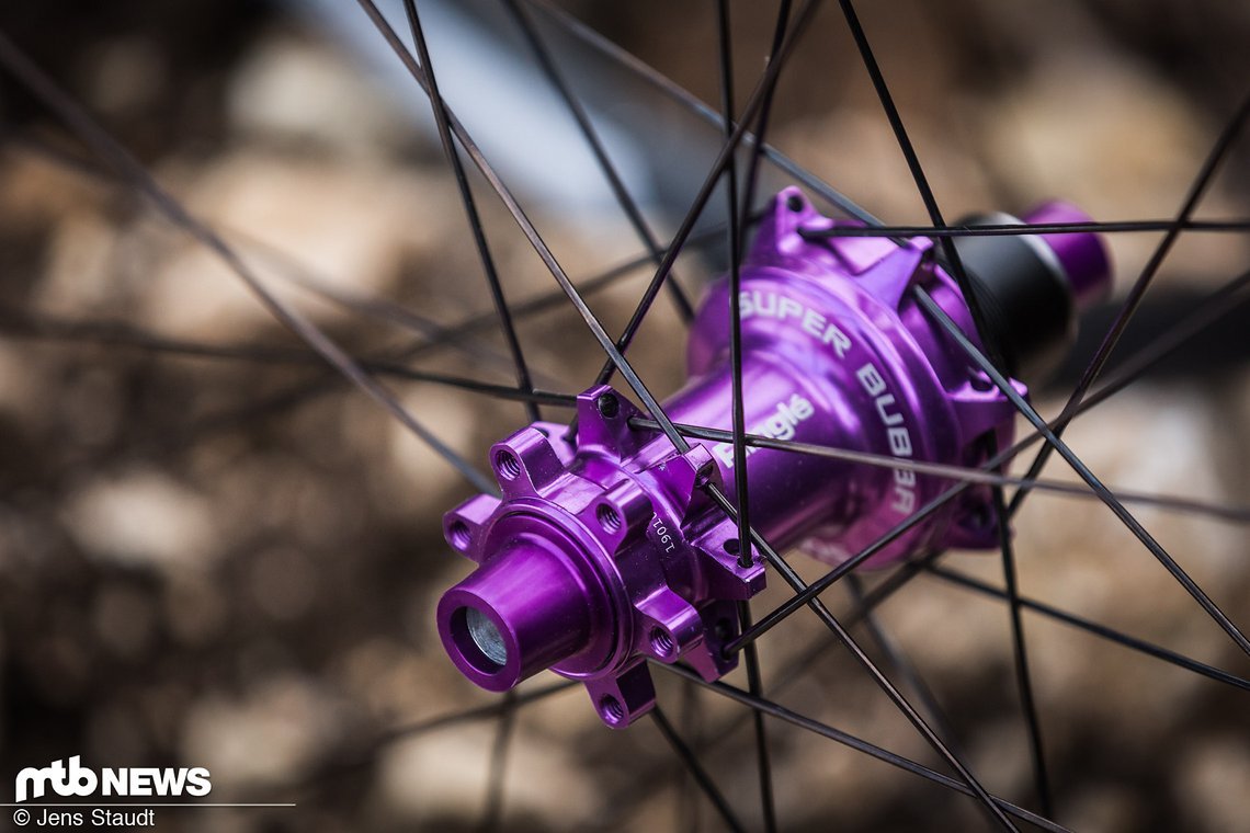

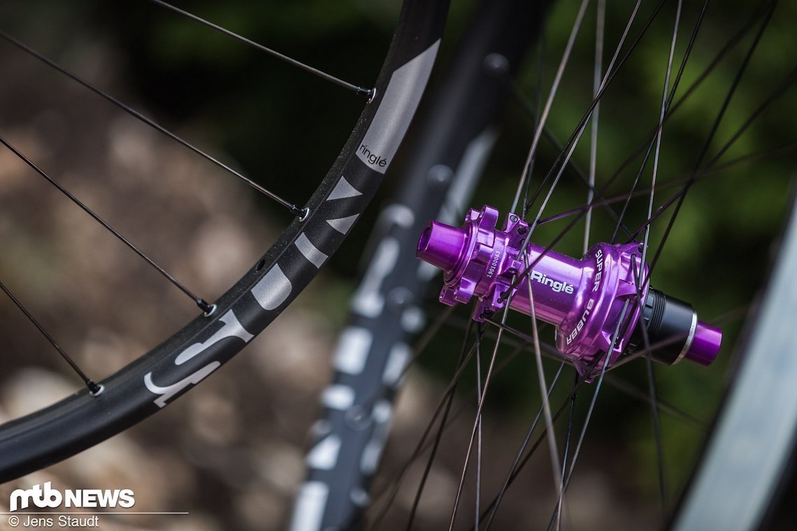

Herzstück der Sun Ringlé Düroc SD37 Pro ist die Super Bubba-Nabe
# Herzstück der Sun Ringlé Düroc SD37 Pro ist die Super Bubba-Nabe – der dicke Flansch auf der Antriebsseite beherbergt zwei Verzahnungen, die gegeneinander verdreht werden können, um den Einrastwinkel auf 4° oder 8° einstellen zu können.

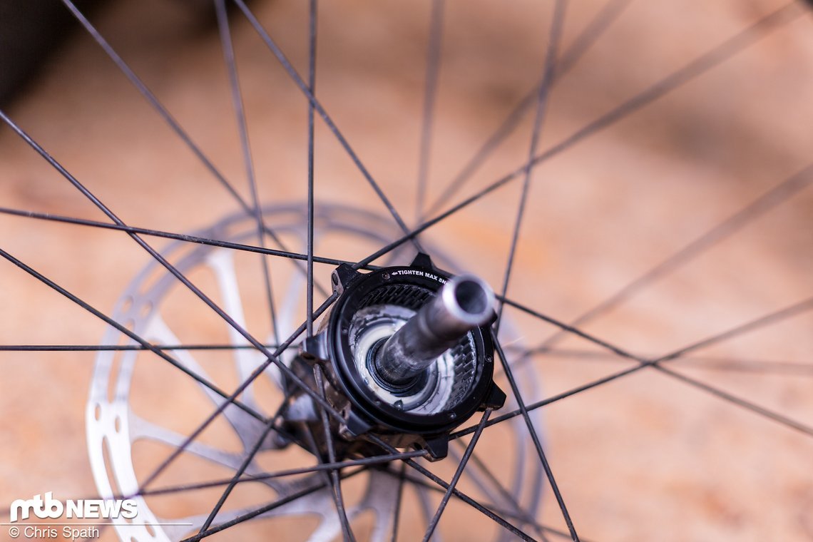

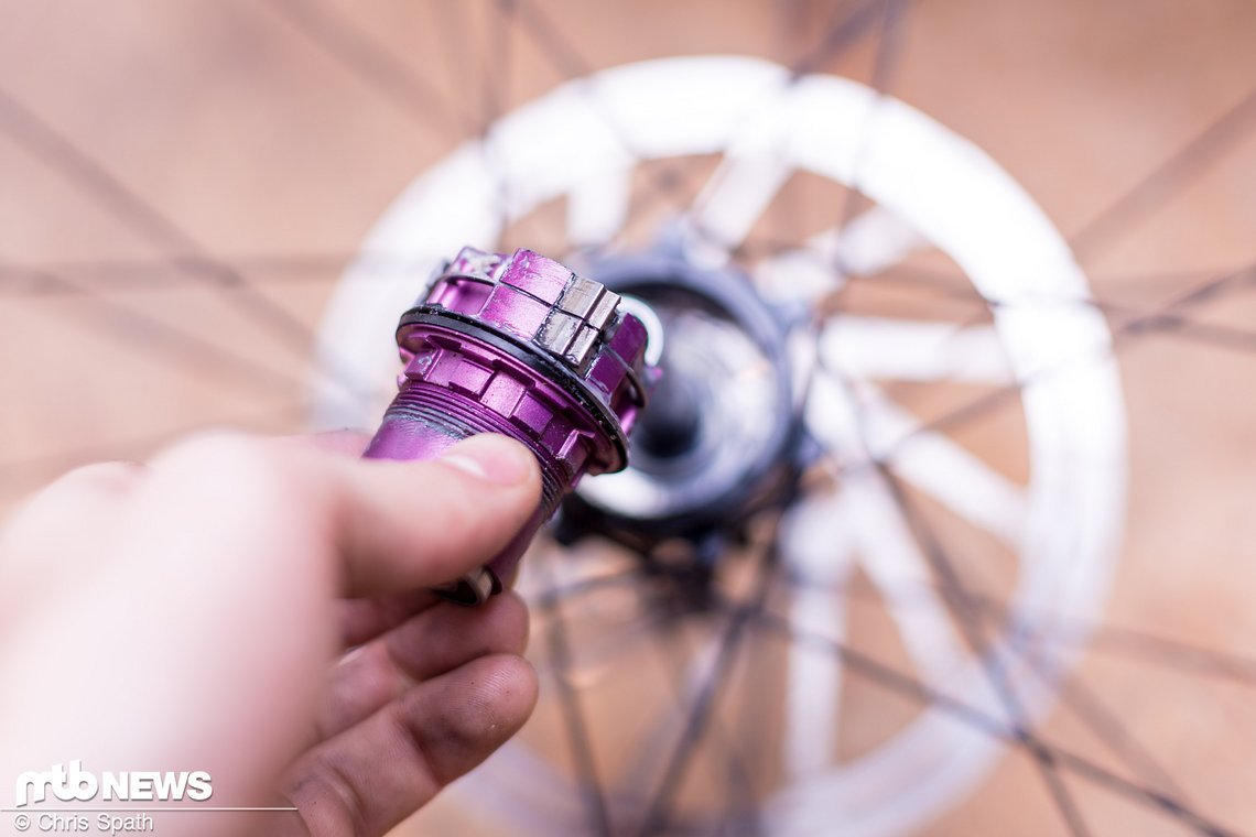

So lässt sich der Freilauf umbauen:
Einfach abziehen – der Freilauf ist nur gesteckt und recht schnell demontiert.
# Einfach abziehen – der Freilauf ist nur gesteckt und recht schnell demontiert. – Auf dem Naben-Körper sind schon die doppelreihigen Sperrklinken erkennbar.

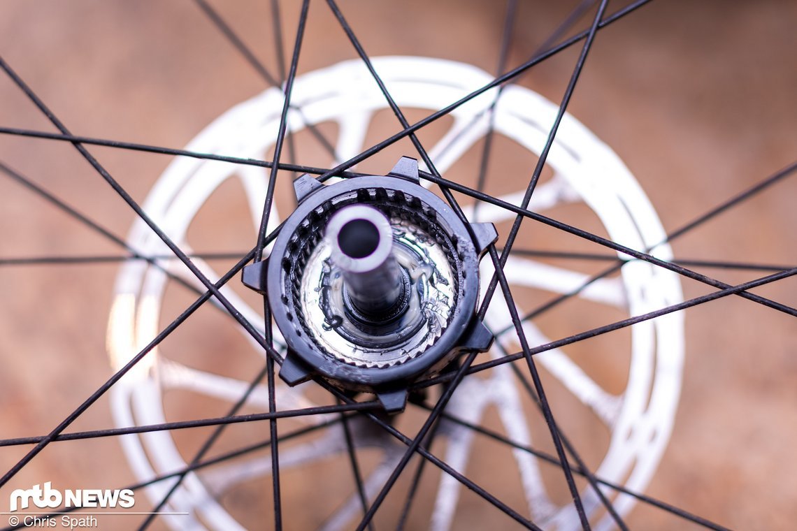

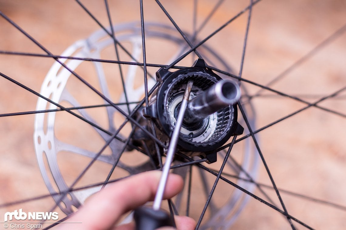

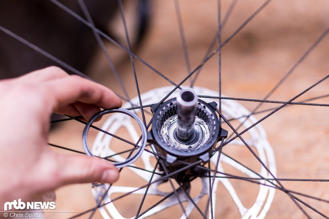

Auf der Verzahnung sitzt ein Lock-Ring, der nur leicht angezogen ist und sich mit einer Sicherungsring-Zange lösen lässt.
# Auf der Verzahnung sitzt ein Lock-Ring, der nur leicht angezogen ist und sich mit einer Sicherungsring-Zange lösen lässt.
Nimmt man den Lockring ab, wird der Blick auf die Verbindung zwischen Zahnring und Naben-Körper freigegeben.
# Nimmt man den Lockring ab, wird der Blick auf die Verbindung zwischen Zahnring und Naben-Körper freigegeben.
Die beiden Zahnringe können einfach heraus gehebelt werden
# Die beiden Zahnringe können einfach heraus gehebelt werden – setzt man die Zahnringe verdreht zueinander ein, lässt sich der Einrastwinkel von 8° auf 4° halbieren.
Vier Ausbuchtungen am Zahnring …
# Vier Ausbuchtungen am Zahnring …
… fünf Nuten am Naben-Körper.
# … fünf Nuten am Naben-Körper.

In gröberem Gelände zeigte sich die Felge resistent gegen Dellen
# In gröberem Gelände zeigte sich die Felge resistent gegen Dellen – leider musste das Düroc SD37 Pro-Hinterrad recht schnell auf den Zentrierständer, da sich ein nicht unerheblicher Seitenschlag eingestellt hatte.
