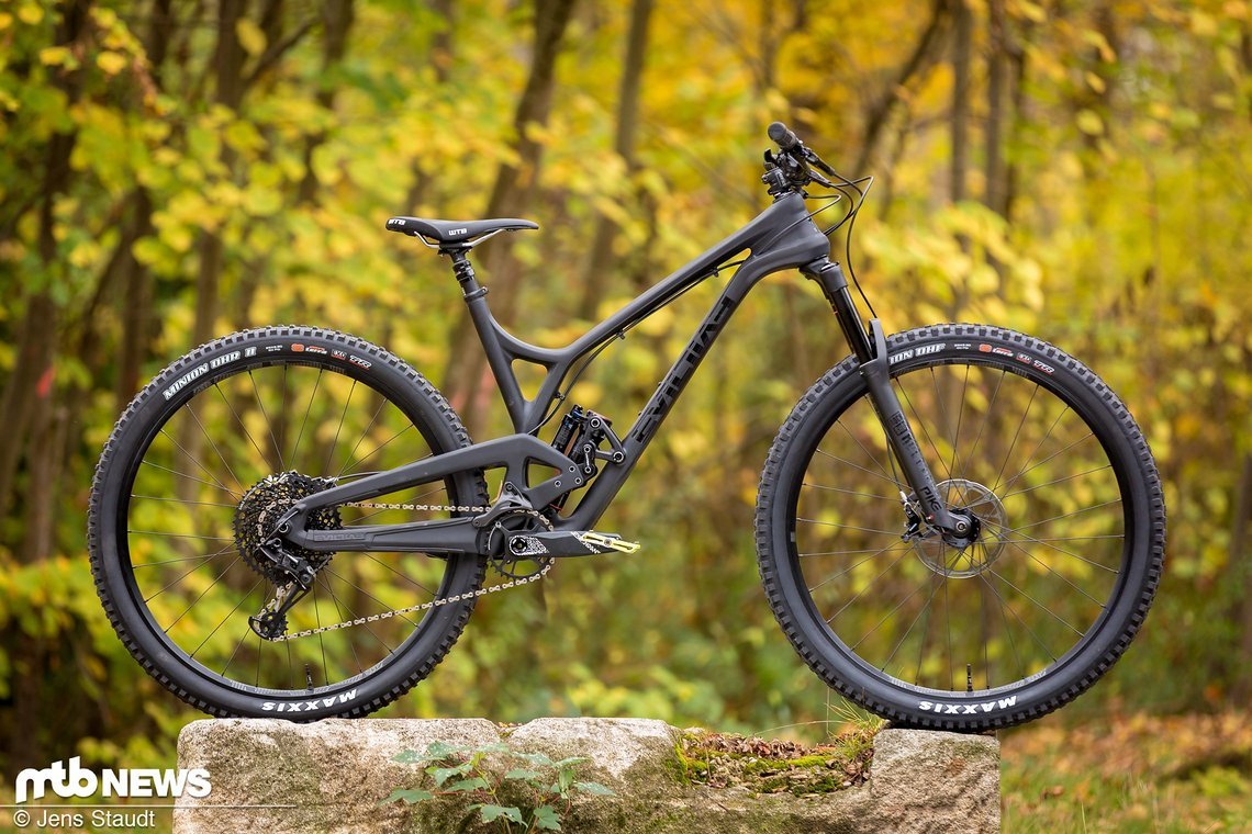

Steckbrief: Evil The Offering
| Einsatzbereich | Trail, All-Mountain, Enduro |
| Federweg | 160 mm/140 mm |
| Laufradgröße | 29ʺ |
| Rahmenmaterial | Carbon |
| Gewicht (o. Pedale) | 13,5 kg |
| Rahmengrößen | S, M, L, XL |
| Website | eu.evil-bikes.com |
29″-Laufräder, 140 mm DELTA-Federweg am Heck, gebändigt von Luft- oder optional auch Stahlfederdämpfern, 140 bis 160 mm an der Front, Vollcarbon-Rahmen: das Evil Offering ist ein Grenzgänger zwischen Trail und Enduro. Mit seiner Freigabe für Coil-Dämpfer und lange Gabeln macht Evil aber direkt klar: Ein braves Bike hat die kleine Firma aus dem Nordwesten der USA sicherlich nicht aus der Taufe gehoben. Im Vergleich zu schon länger erhältlichen Bikes von Evil hat sich bei der Geometrie aber etwas getan. Mit dem Ziel, das Offering bergauf besser zu machen, ohne Laufruhe und Bergab-Performance zu torpedieren, sind die Rahmengrößen gewachsen und die Sitzwinkel steiler geworden.
Geometrie
Evil ist nicht unbedingt Vorreiter bei der Verbreitung von extremeren Reach-Werten, sondern bewegte sich in den letzten Jahren noch größtenteils in einem vergleichsweise kurzen Spektrum – allerdings nur, wenn man die Reach-Werte isoliert betrachtet. In Kombination mit den Evil-typisch hohen Stack-Werten und niedrigen Tretlagern steht man aber tief im Rad und hat viel Platz, um sich zu bewegen. Misst man beispielsweise am großen Bruder Wreckoning die Entfernung vom Tretlager bis zur Außenkante des Lenkers, so lässt sich dieser Wert durchaus mit längeren Bikes vergleichen, an denen das Tretlager nicht so niedrig und die Front nicht so hoch ist. Dieses Prinzip ermöglicht viel Sicherheit in steilem Gelände und eine höhere Agilität gegenüber extremen Rennschlitten-Geometrien.
Mit dem Offering ändert sich das Größendenken bei Evil nun etwas. Man behält zwar die herkömmlichen Bezeichnungen der Rahmengrößen, das Offering in Größe L bietet aber einen längeren Reach als die älteren Evil-Modelle in Größe XL. Dafür fällt der Stack mit 616 mm in Größe L niedriger als von Evil gewohnt aus. In Summe bleiben die Größen somit ähnlich – auf das Fahrgefühl dürfte sich diese Änderung zugunsten mehr Radstand und Laufruhe auswirken. Was vor allem Langbeiner freudig begrüßen werden ist der nun steilere Sitzwinkel, der je nach Setting bei 76° bis 77° liegt.
Absolute Zahlen zu vergleichen ist aufgrund der vielfältigen Möglichkeiten am Rahmen schwierig: Das Offering kann mit 140 mm bis 160 mm an der Front gefahren werden, außerdem kann man mittels Flip Chip die Geometrie anpassen. Je nach Gabellänge und Position des Chips lässt sich die Tretlagerhöhe satte 15 mm beeinflussen. Dreht man nur den Chip, lässt sich das Tretlager um 8–9 mm verstellen, die Winkel werden um 0,6–0,7° verstellt. Einmal alles? Einmal alles! Allen Varianten gemein ist das niedrige Tretlager, das kurze Heck und angemessene, aber nicht zu extreme Winkel.

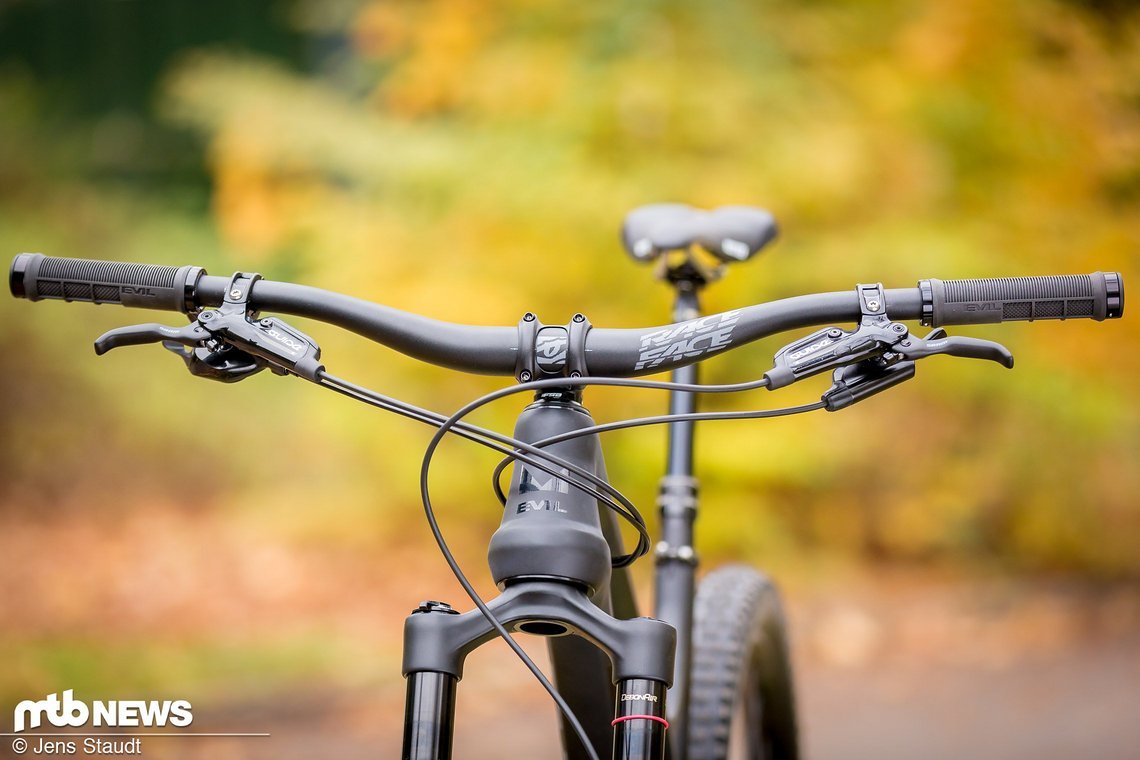

- Cockpit RaceFace Chester 35 (780 mm) / Aeffect R (40 mm)

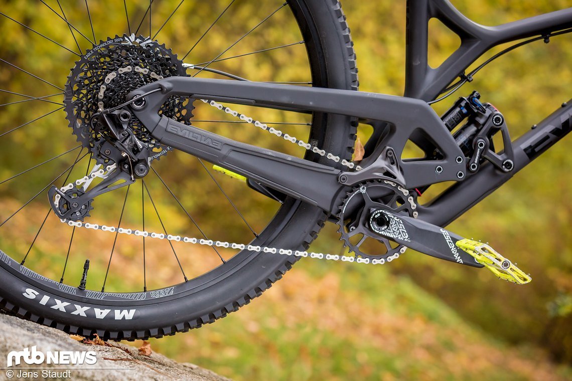

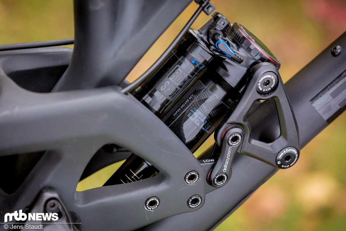

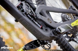

Das Herzstück des Evil Offerings ist und bleibt der DELTA-Hinterbau. Dave Weagle’s Extra Legitimate Travel Apparatus ist ein abgestützter Eingelenker. Via Trunnion Mount wird der Dämpfer mit einer kurzen Wippe verbunden, die wiederum mit je einem weiteren kurzen Link an den Hinterbau gekoppelt wird. Die kurzen Hebel sollen ein besonderes Hebelverhältnis erzeugen: Sie müssen schnell recht große Drehungen machen, wenn der Hinterbau einfedert. Durch diese schnelle Bewegung soll die geschwindigkeitsabhängige Dämpfung, wie sie in Federbeinen verwendet wird, ideal funktionieren. Am Offering ist Evil so weit gegangen, den weichsten Druckstufen-Tune am Dämpfer zu verwenden. Unsere bisherigen Erfahrungen mit Evil Bikes haben gezeigt, dass die Hinterbauten viel Gegenhalt bieten – ob sich das auch beim Offering durchzieht?
Im Carbon-Hinterbau wird ein Insert aus Alu verwendet, das gleichzeitig als Flip Chip dient. Um die Geometrie anzupassen, muss man wie auch an den anderen Rahmen von Evil jeweils fünf Schrauben pro Seite lösen. Andere Details am Rahmen wie die integrierte Kettenführung, umfassende Gummi-Protektoren an den Streben und am Unterrohr und ausreichend Platz für eine Trinkflasche wirken da schon deutlich durchdachter.

Auf dem Trail
Direkt nach den ersten Metern fällt auf, wie gut das Evil Offering kraxeln kann. Im offenen Modus steht selbst auf losen, unsteten Untergründen viel Traktion zur Verfügung. Ähnlich wie beim Following spornt das an und man und versucht, (noch) etwas härter in die Pedale zu treten. Wer seine Höhenmeter auf Forststraßen oder Asphalt verdienen möchte, wird eventuell zum Lockout-Hebel greifen wollen – im Gelände ist das zumeist aber nicht nötig. Bei Bedarf lassen sich die großen Laufräder geschickt über Kanten lupfen. Dank hohem Anti-Squat geht es bei gemütlicher Fahrweise nahezu wippfrei bergauf. Schnelle Zwischensprints sind aber nicht ganz die Stärke vom Offering: Im Wiegetritt kann der Hinterbau etwas einsacken. Der im Vergleich zu den anderen Evil-Modellen nun deutlich steilere Sitzwinkel ist eine willkommene Veränderung. Zwar fällt die Sitzposition aufgrund des langen Reaches in Kombination mit dem niedrigeren Stack recht gestreckt, aber relativ zentral über dem Tretlager aus. Dadurch kann man problemlos auch längere Touren in Angriff nehmen, ohne direkt einen Bandscheibenvorfall zu erleiden.
Startet man in die Abfahrt, dann stellt sich dank des tiefen Tretlagers direkt das beliebte Gefühl an, „im” Rad zu stehen. Das vermittelt auf Anhieb viel Vertrauen und Sicherheit. Egal ob Flow, ob hoch oder runter, ob verblockt oder offen: Genau da, wo ein Fahrwerk benötigt wird, ist dieses Spaßgerät zu Hause. Der Hinterbau arbeitet sehr präzise und spricht sensibel an. In grenzwertigen Grip-Situationen klebt man bergab förmlich am Boden – vor allem wird das in offenen Kurven spürbar. In Kombination mit dem nicht zu steifen Heck lassen Gedanken über einen vom Pedal zu nehmenden Fuß meistens gar nicht erst aufkommen.
Vergleichsweise schnell geht der Hinterbau in die Progression über. Das verleitet auf smoothen Trails dazu, einen aggressiven Fahrstil an den Tag zu legen und das Offering mit möglichst viel Nachdruck in Kurven und Senken zu pressen. Stimmen Timing und Linienwahl, dann wird man vom Evil damit belohnt, wie ein Katapult aus eben jenen Kurven und Senken herausgeschossen zu werden – selten hatten wir ein Rad im Test, das derartig gern Luft zwischen die Reifen und den Untergrund bringt. Mit einem so gestärkten Selbstbewusstsein lassen sich auch Steinfelder und große Sprünge angehen, ohne dass man wirklich ins Schwitzen gerät. Die ausgewogene Geometrie und die Progression sorgen dafür, dass man trotz „nur” 140 mm Federweg kontrolliert landet. Bei Blindtests wurde dem Offering von den Testern dabei durch die Bank weg mehr Federweg zugestanden, als es auf dem Papier wirklich hat.
Das Einsatzgebiet des Evil Offering ist schwer festzulegen: Mit diesem Rad kann man wohl überall und zu jeder Zeit auf seine Kosten kommen. Für einen Allrounder wäre Trail wohl die naheliegende Wahl, doch wir attestieren dem Offering einen deutlich breiteren Einsatzzweck. Das satte Fahrwerk ermöglicht ohne Probleme auch regelmäßige, gerne auch harte Einsätze im Enduro-Bereich. Wurde der Trail allerdings steiler und verblockter, dann zeigte sich das Evil zu Beginn unseres Tests bockiger, als man es zunächst vermutet hätte. Steht man in steilen, technischen Trails bei passivem Fahrstil viel auf der Bremse, dann kann es sein, dass man am Heck immer wieder größere Schläge durchgereicht bekommt, was einen ausbremsen kann. Keine Frage: Für ein Trailbike ist es weiterhin ein potentes Rad, doch die an unseren Testbike verbaute RockShox Pike mit 140 mm Federweg und der Eingelenker-Hinterbau sind je nach Setup bei schnell aufeinanderfolgenden Schlägen an ihr Limit geraten.
Um in solchen Situationen das Maximum aus dem Trail und dem Offering herauszuholen, sollte man sich nicht nur mit dem Setup intensiv beschäftigen, sondern auch auf die Stärken des Evils setzen – und ruppige Sektionen nach Möglichkeit einfach überspringen. Dieses Problem lässt sich jedoch auch eliminieren, indem man weniger Sag als üblich fährt und diesen im Sitzen misst; außerdem hilft eine schnellere Zugstufen-Einstellung am Heck – diese Charakteristik ist unserer Erfahrung nach typisch für Evil-Modelle mit dem DELTA-Hinterbau.
Um zu testen, inwiefern die Pike mit 140 mm Federweg das Offering ausbremst, haben wir im Verlauf unseres Tests kurzerhand eine RockShox Lyrik RC2 mit 160 mm eingebaut. Durch diese Maßnahme schrumpft der Reach etwas, der Lenkwinkel liegt im X-Low-Modus bei relativ flachen 65°. Und tatsächlich hat sich die Charakteristik durch das Plus an Federweg verändert: Spätestens jetzt verwandelt sich das Evil Offering endgültig in eine absolute Spaßmaschine, mit der man auf eher sprunglastigen Strecken selbst Downhillern um die Ohren fahren kann. Die RockShox Lyrik schluckt auch grobe Landungen weg, harmoniert gut mit dem Hinterbau und spendet an der Front mehr Grip, was aus unserer Sicht praktisch nie verkehrt ist. Mittlerweile bietet Evil das Offering ausschließlich mit einer RockShox Lyrik oder einer Fox 36 und jeweils 150 mm Federweg an – das dürfte aus unserer Sicht die ideale Konfiguration sein.

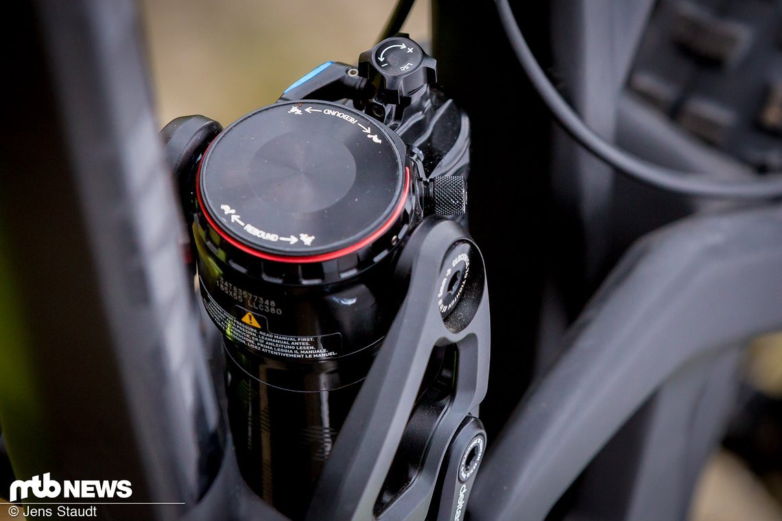

- Fahrwerksabstimmung Wir hatten am meisten Spaß, wenn wir das Offering über das Heck gefahren sind. Hierfür sollte man beim Setup beachten, dass man seine Fahrposition nicht zu sehr nach vorne verlagert, während man den Sag misst. Zu viel Sag lässt einen am kurzhubigen Offering schneller auf der Progression aufsitzen und die Fahrt wird ruppig. Ein paar psi und eine gewisse Experimentierfreudigkeit bei der Zugstufen-Einstellung am Heck sorgen auch bei schnellen Schlagabfolgen für gute Reserven. Das Heck wird angehoben, man profitiert von mehr Grip und einem komfortableren Fahrwerk.
- Flip Chip Man hat beim Evil Offering die Qual der Wahl: Stellt man die Geometrie in den Low-Modus oder doch lieber X-Low? Der Wechsel ist dank Flip Chip möglich, aber sollte gut überlegt sein. Um die Geometrie anzupassen, muss man auf beiden Seiten jeweils fünf Schrauben lösen. Die Wahl wird so zur Qual.

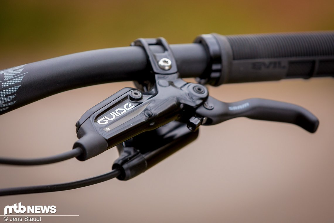

- Bremsen Eine SRAM Guide R ist für den Trail-Einsatz okay. Für das Fahrerprofil, welches das Offering bedient, ist sie aber zu schwach auf der Brust: Eine Code wäre passender.

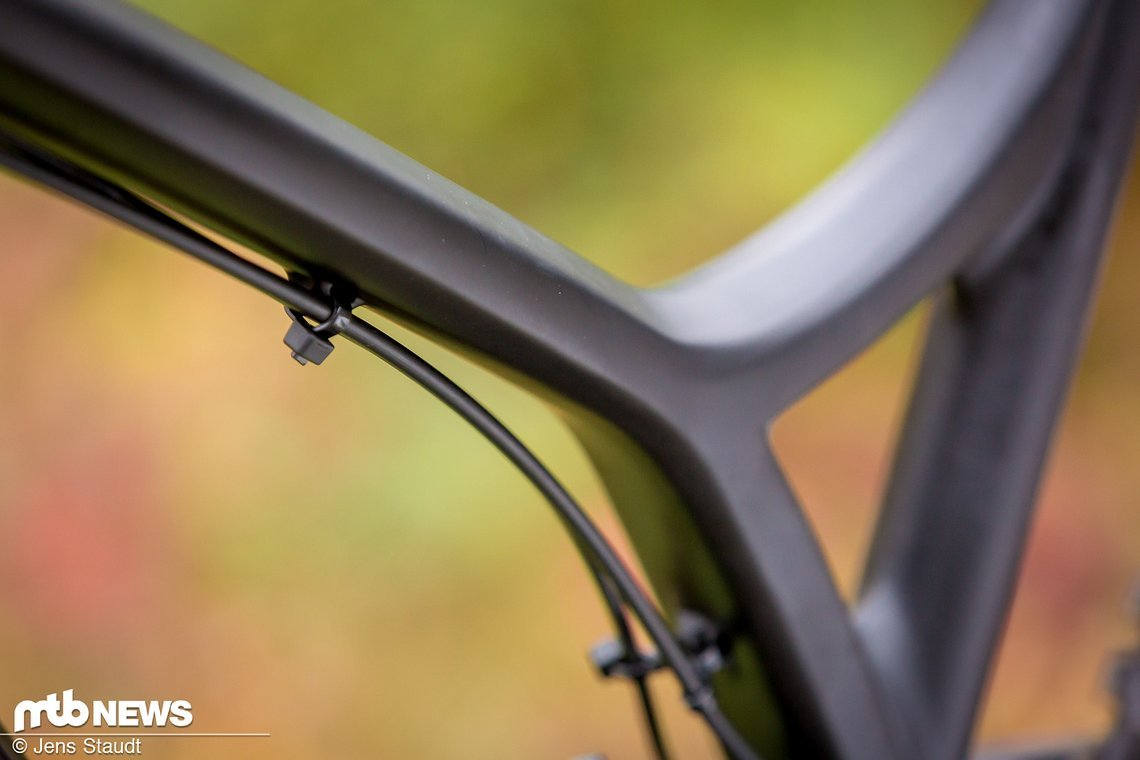

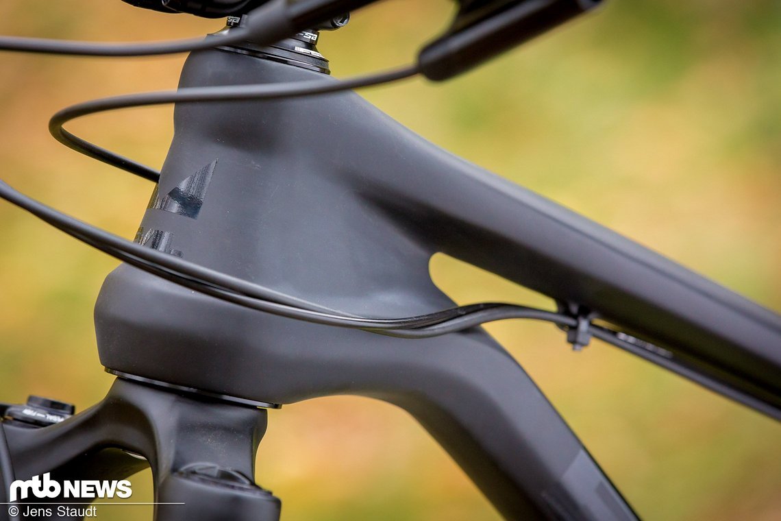

- Zugführung Auch wenn die Züge – abgesehen von einer kleinen Wegstrecke für den Schaltzug in der Schwinge – extern verlegt sind, wirkt das Rad aufgeräumt. Das macht den Service im Fall der Fälle etwas einfacher und schneller.

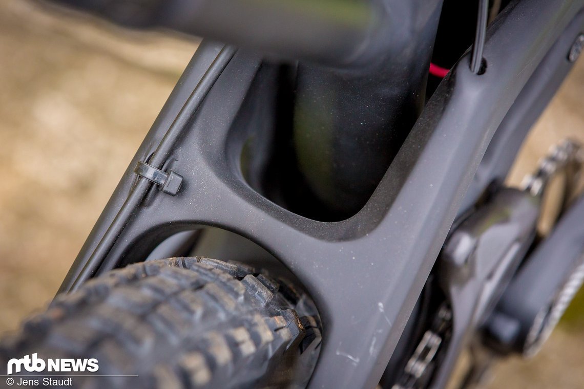

- Matschfreiheit Es ist mehr Platz im Hinterbau als bei anderen Evils. Auf wirklich dicke Pellen sollte man aber lieber verzichten, wenn man bei Matsch und Nässe unterwegs sein möchte.
