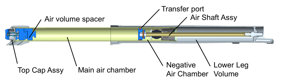

Float: die neue Luftfeder
Im linken Gabelholm findet sich die Luftfeder der 34, diese wurde zugunsten eines besseren Ansprechverhaltens, einer optimierten Federkennlinie sowie zur Gewichtsreduktion komplett neu entwickelt. Zwar teilen sich 34 und 36 die Eigenschaft, dass sich Positiv- und Negativ-Kammer der Luftfedereinheit selbst ausgleichen, doch ist die Technik eine andere. Das Float-Luftfedersystem der neuen 34 setzt auf einen Transferport zum Luftausgleich zwischen den beiden Kammern. Dieser Port befindet sich im Gabel-Casting.
Diese Technik dürfte vielen bereits vom Float Luftdämpfer bekannt sein. Der Grund: Entgegen der 36 Float-Einheit, welche sich intern über Spacer im Federweg reduzieren lässt, kann in der 34 auf ein Bauteil verzichtet werden – nämlich den Schaft, der in der 36 von der Krone bis in die Negativkammer reicht und sowohl den Transfer-Port innehat wie auch zur Aufnahme besagter Spacer dient. Der Verzicht auf dieses Bauteil bringt nicht nur ein geringeres Gewicht, sondern auch weniger Dichtungen und damit eine reduzierte Losbrechkraft mit sich.
Die Federkennlinie lässt sich jedoch auch bei der 34 einstellen. Ganz wie bei einer Rock Shox Pike müssen lediglich die Positivluftkammer geöffnet und Volumen-Spacer eingesetzt werden. Die gelben Spacer werden via klapperfreiem Clip-Verschluss an der oberen Kappe befestigt.
Die neue Float Luftfeder
# Die neue Float Luftfeder
