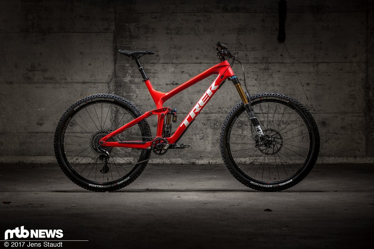

Trek Slash 9.9 RSL – kurz & knapp
“Das Slash ist von Grund auf darauf ausgelegt, mit seinen auf 29″-Laufräder optimierten Fahrwerk heftigste Enduro-Rennstrecken mit Bravour zu meistern und sich zum unbestrittenen König der Berge zu küren” – so bewirbt Trek das neue, edle Slash mit 160 mm Federweg vorne und 150 mm Federweg am Heck. Wer die Strecken der EWS bereits mal unter die Stollen genommen hat weiß, dass das große Worte sind und eine entsprechende Erwartungshaltung erzeugt wird. Enduro-Racing definiert sich darüber, möglichst viel abwärts gerichtetes Gelände in möglichst kurzer Zeit hinter sich zu bringen. Davor und dazwischen müssen die Abfahrten bergauf hart erarbeitet werden. 29er sind in dieser Kategorie keine absolute Neuheit mehr, aber das Angebot war in den vergangenen Jahren noch relativ überschaubar. Trek beim Slash alles daran gesetzt, die ultimative Enduro-Rennmaschine auf 29″-Laufrädern zu kreieren.
  • OLVC Carbon-Rahmen konstruiert in Wisconsin, USA
  • ABP-Hinterbau
  • Mino Link zur Anpassung der Geometrie
  • Federweg vorne: 160 mm
  • Federweg hinten: 150 mm
  • Boost-Standard vorne und hinten
  • 31,6 mm Sattelrohr-Durchmesser
  • PF92-Tretlager
  • 230 x 57,5 mm Dämpfer-Einbaumaß
  • ISCG 05-Aufnahme
  • 4 Größen: 15,5″, 17,5″, 19,5″, 21,5″ (getestet – 13,6kg)

Das neue Trek Slash steht nun im Gegensatz zu seinem populären Vorgänger auf großem Fuß: Die neue Generation der Enduro-Rakete ist ein 29er. Mit 150 mm Federweg am Heck bietet es nun 10 mm weniger Reserven als die 27,5″-Version. Vorne stehen dem Fahrer 160 mm Federweg zur Verfügung.
Hauptrahmen und Hinterbau haben von Trek ein komplettes Redesign erhalten. Für den Rahmen kommt ein sogenannter (Achtung tief Luft holen) Optimum Compaction Low Void-Carbon – kurz OCLV – zum Einsatz. Dabei handelt es sich um ein Fertigungsverfahren, das in Hinblick auf das Verlegen der einzelnen Carbon-Matten optimiert ist. OCLV besteht aus zwei Teilen: Bei der Optimum Compaction werden die einzelnen Carbon-Matten unter Wärmeeinfluss in die entsprechende Form gepresst. Low Void soll vor allem die Hohlraumbildung im Verarbeitungsprozess minimieren – Trek wirbt hier mit höher gesetzten Standards als im Raumfahrt-Sektor. Details zum Fertigungsverfahrenfindet ihr in unserem Hausbesuch im Trek Hauptquartier.
ABP, Mino Link und Evo-Umlenkung bleiben – der von anderen Trek-Modellen und auch dem Vorgänger bekannten Full Floater-Hinterbau fällt beim neuen Slash weg. Der Dämpfer ist fest mit dem Rahmen verbunden.

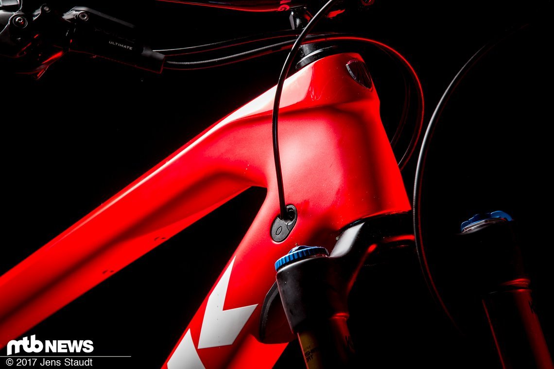

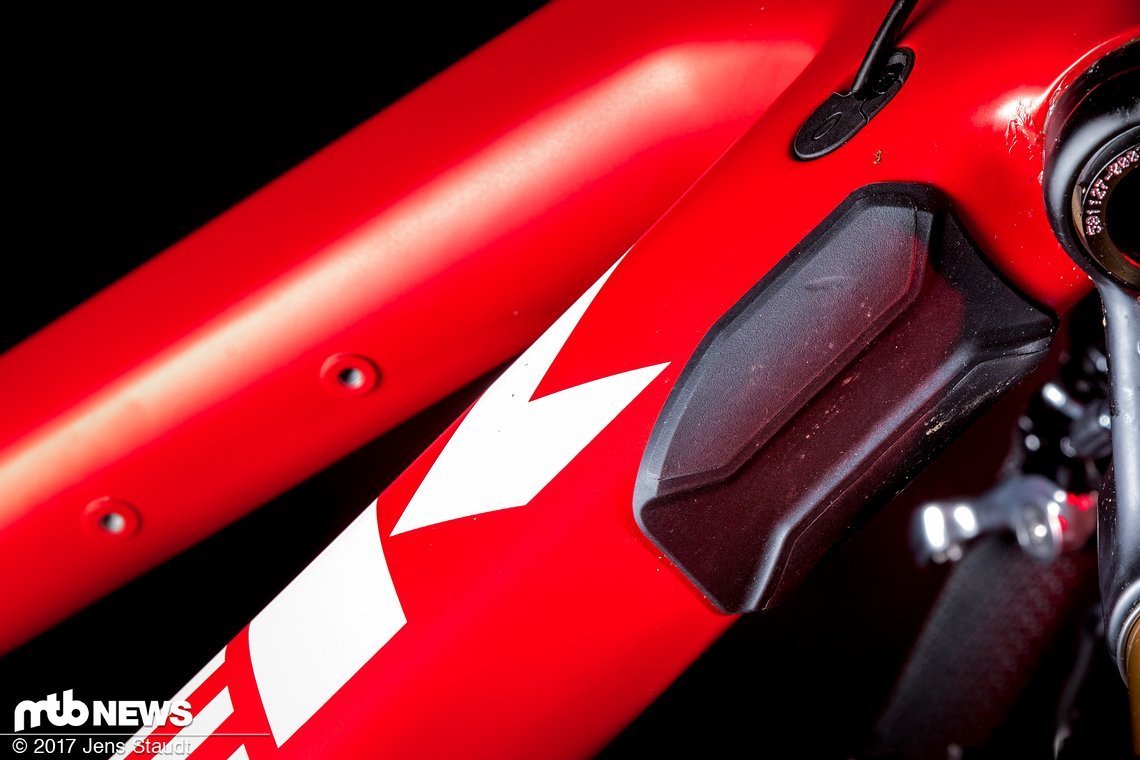

Das neue Straight Shot-Unterrohr soll für hohe Steifigkeit sorgen, bietet damit aber keinen Platz mehr für eine volle Umdrehung der Gabelkrone – deshalb kommt die Knock Block-Technologie zum Einsatz. Zusätzlich verbaut Trek einen Gummischutz.
# Das neue Straight Shot-Unterrohr soll für hohe Steifigkeit sorgen, bietet damit aber keinen Platz mehr für eine volle Umdrehung der Gabelkrone – deshalb kommt die Knock Block-Technologie zum Einsatz. Zusätzlich verbaut Trek einen Gummischutz.

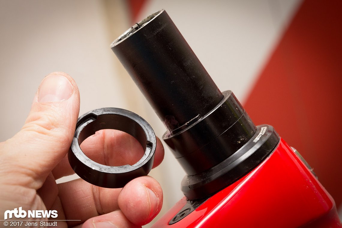

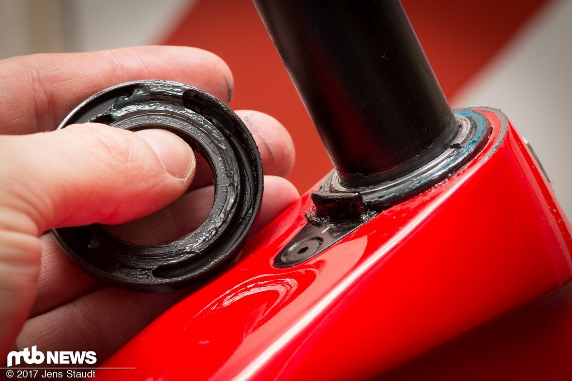

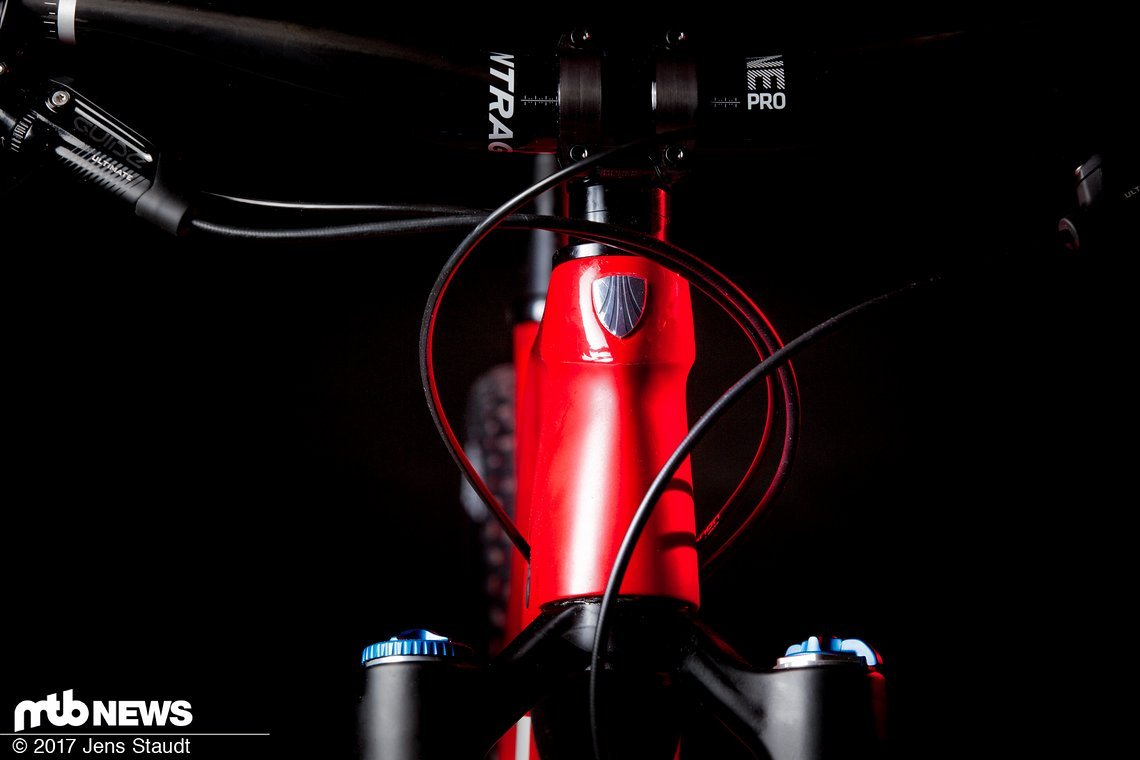

Bevor der Gummischutz eingreifen muss, verhindert ein Chip im Steuersatz einen zu großen Lenkeinschlag – bei dem Chip handelt es sich um besagten Knock Block, für den ein spezieller Vorbau nötig ist.
# Bevor der Gummischutz eingreifen muss, verhindert ein Chip im Steuersatz einen zu großen Lenkeinschlag – bei dem Chip handelt es sich um besagten Knock Block, für den ein spezieller Vorbau nötig ist.

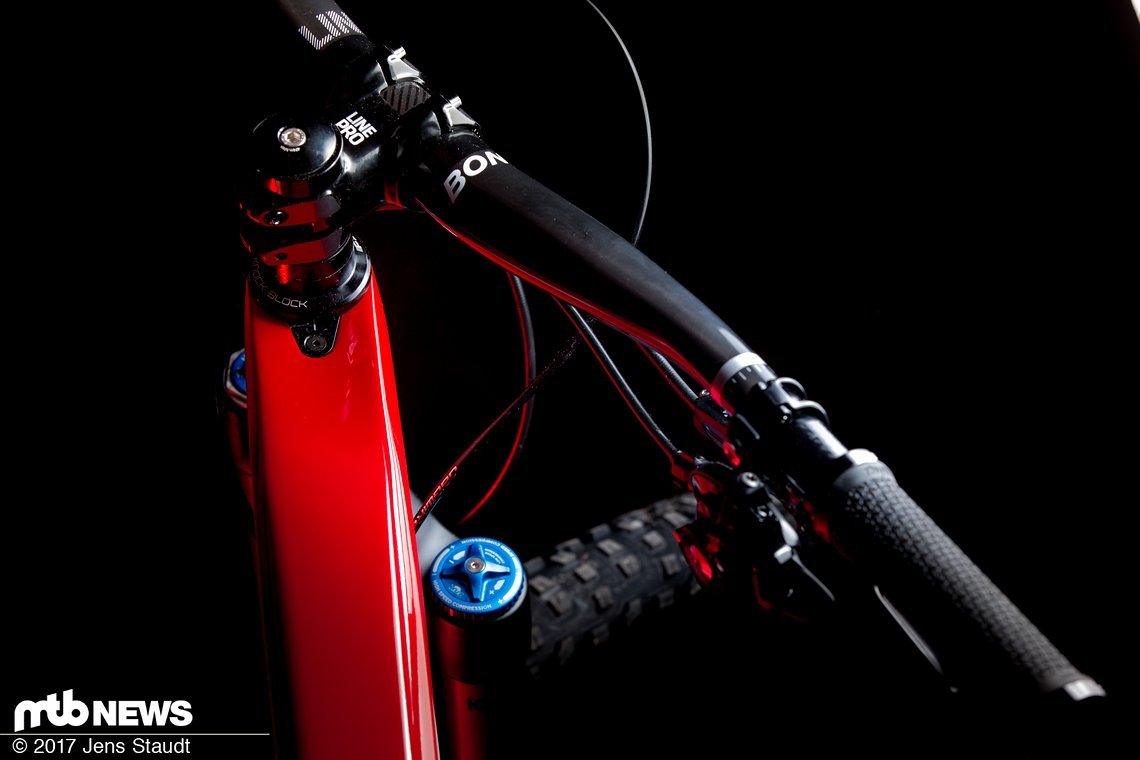

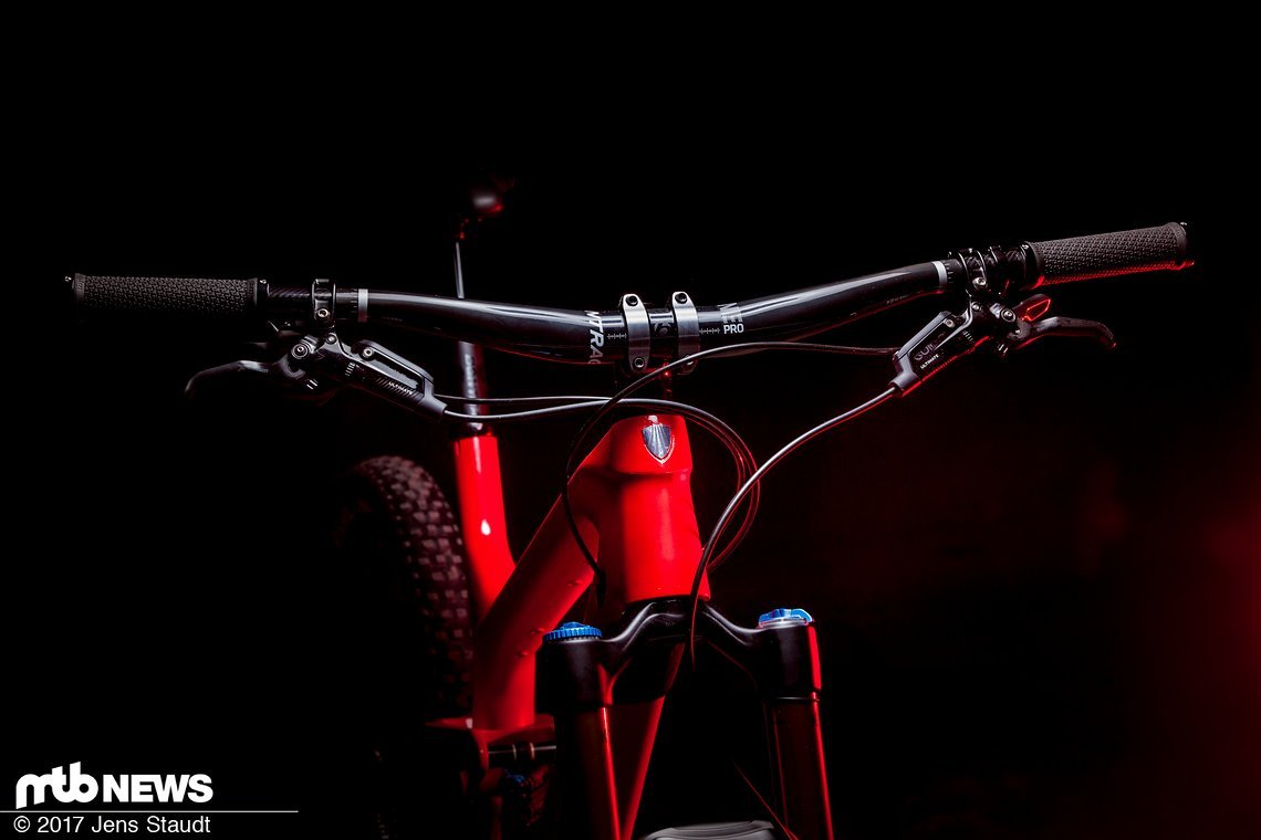

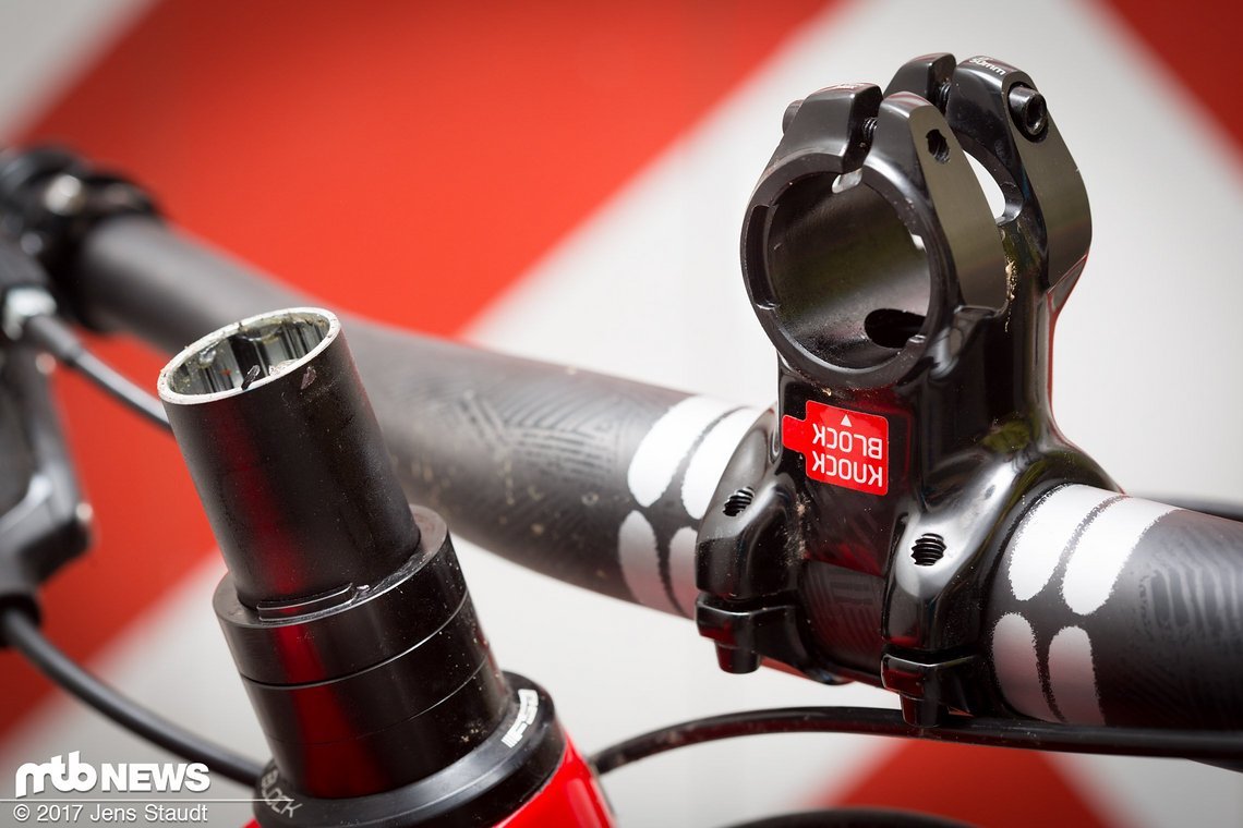

Um die Steifigkeit in der Lenkzentrale zu erhöhen, verwendet Trek modellübergreifend seit Anfang 2016 das sogenannte Straight Shot-Unterrohr. Ganz ohne Einschränkungen kommt dieses Feature allerdings nicht ins Haus: Der fehlende Knick im Unterrohr bietet keinen Platz für eine volle Umdrehung der Gabelkrone. Deswegen kommt zusätzlich zu dem Straight Shot-Unterrohr der sogenannte Knock Block zum Einsatz. Im Grunde genommen handelt es sich dabei um einen leicht modifizierten Steuersatz, der über eine Metallnase den Lenkeinschlag über 60° hinaus verhindert.

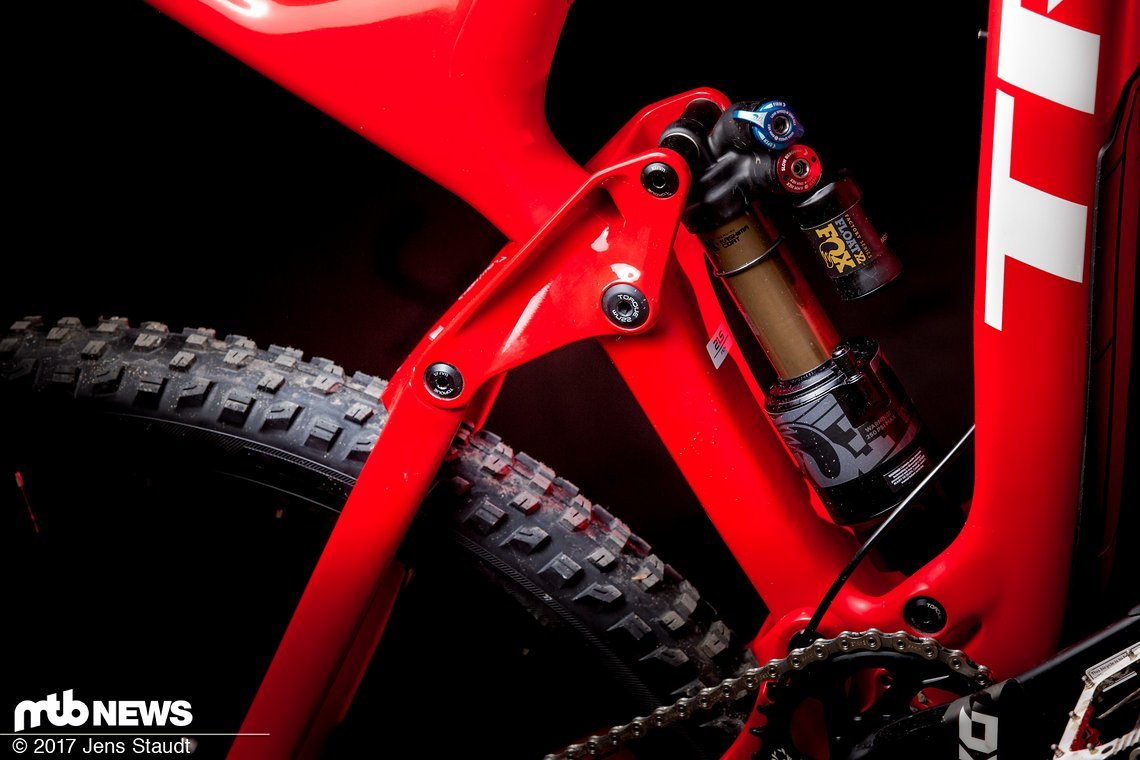

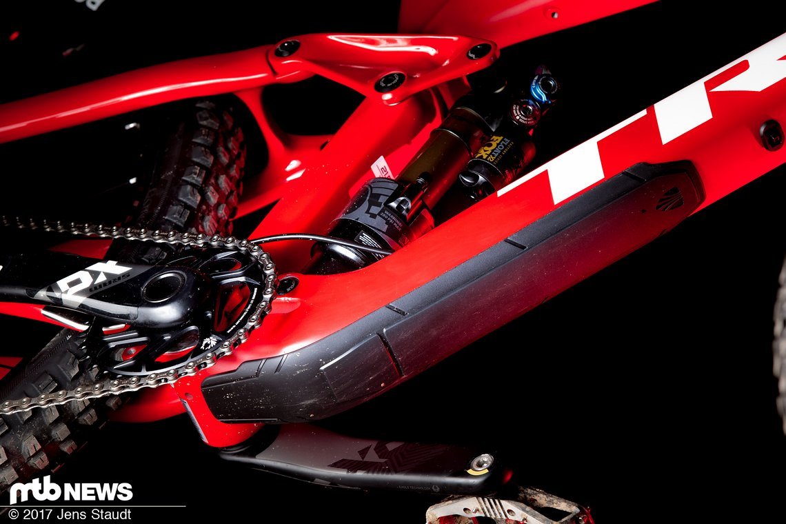

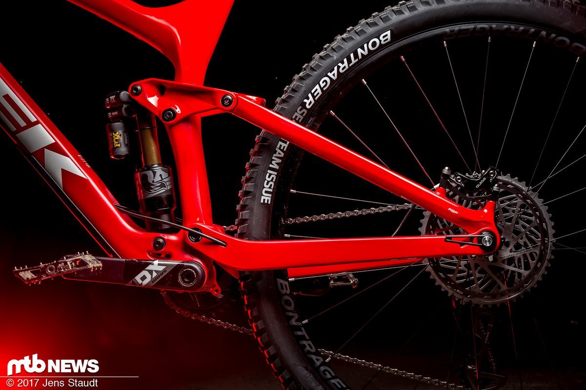

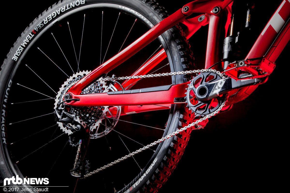

Am Heck hat sich Trek beim neuen Slash vom Full Floater-Hinterbau verabschiedet. Der Dämpfer wird nicht mehr von beiden Seiten bewegt, sondern ist an der unteren Aufnahme fest mit dem Rahmen fixiert. Geblieben sind die sogenannte Active Breaking Technology mit Drehpunkt um die Hinterradachse und der Mino Link, bei dem es sich um Flip Chips zur Geometrieverstellung handelt.
Beim ABP-Hinterbau soll durch die konzentrische Lage von Achse und Drehpunkt ein besonders aktives Fahrwerk – auch unter Bremseinflüssen – erzielt werden. An der Verbindung von Wippe und Sitzstreben sitzen die Mino Links. Durch das Drehen von kleinen, ovalen Einsätzen mit exzentrischem Gewinde lässt sich die Geometrie je nach persönlicher Vorliebe und Terrain anpassen. Der Lenkwinkel verändert sich dabei um 0,5°. Gleichzeitig wandert das Tretlager um bis zu 10 mm nach oben oder unten.
Die geschickte interne Zugführung soll das Klappern der Leitungen vermeiden.
# Die geschickte interne Zugführung soll das Klappern der Leitungen vermeiden.

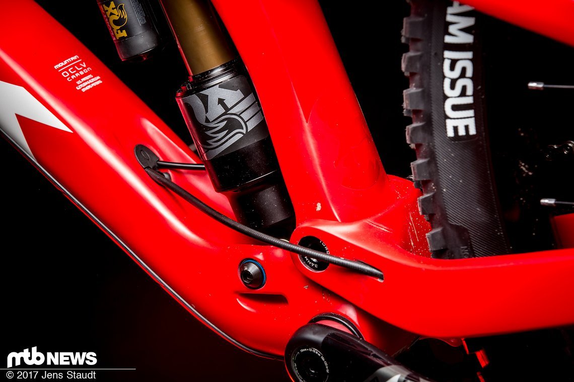

Brems- und Schaltzug treten knapp über dem Dämpfer aus dem Rahmen aus, um anschließend wieder in den Kettenstreben zu verschwinden
# Brems- und Schaltzug treten knapp über dem Dämpfer aus dem Rahmen aus, um anschließend wieder in den Kettenstreben zu verschwinden
Das Badge am Steuerrohr rundet das Paket ab, ist aber nicht 100% Passgenau angebracht

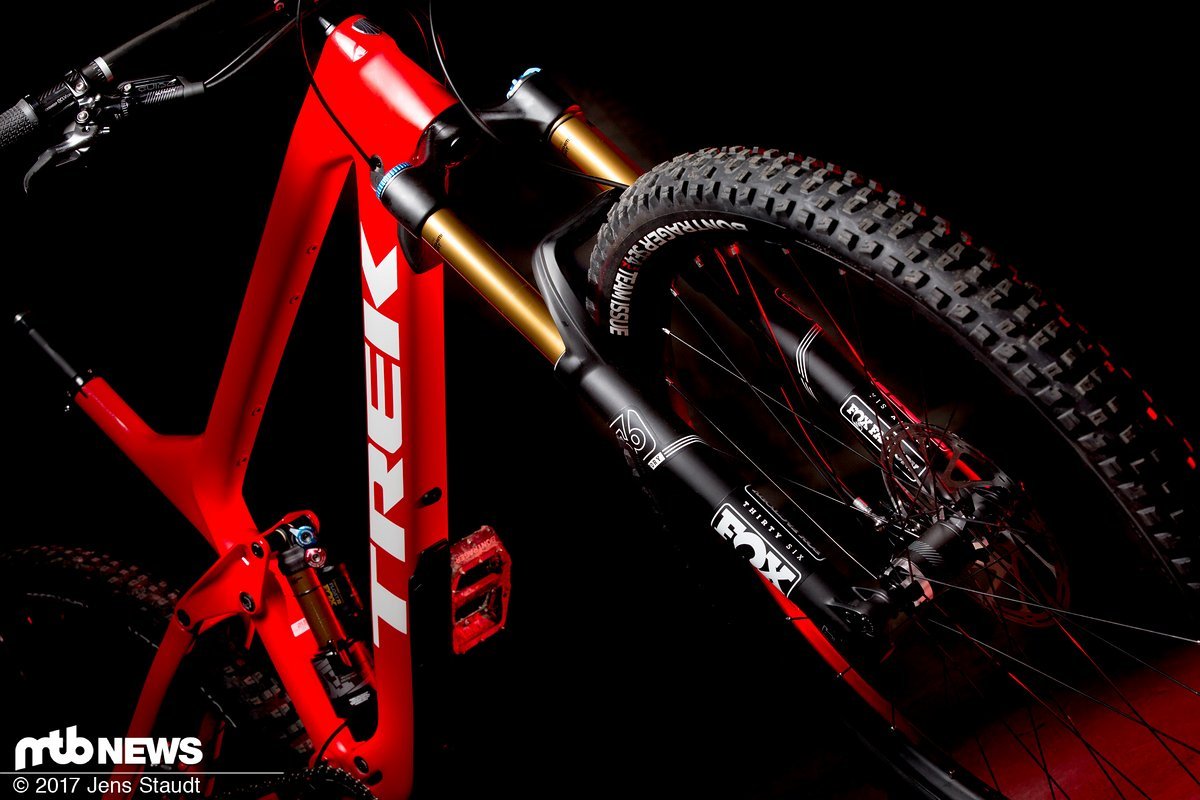

Im Steuerrohr steckt eine Fox 36 Talas-Spezialedition – die absenkbare Gabel mit 160 mm Federweg und RC2-Dämpfung gibt es ansonsten nur in einer 27,5"-Version.
# Im Steuerrohr steckt eine Fox 36 Talas-Spezialedition – die absenkbare Gabel mit 160 mm Federweg und RC2-Dämpfung gibt es ansonsten nur in einer 27,5"-Version.
Am Heck sorgt der Fox Float X2 mit 2 Position-Hebel für Ruhe – der Luftdämpfer kontrolliert die 150 mm Federweg, die das Slash aus dem Hinterbau kratzt.
# Am Heck sorgt der Fox Float X2 mit 2 Position-Hebel für Ruhe – der Luftdämpfer kontrolliert die 150 mm Federweg, die das Slash aus dem Hinterbau kratzt.

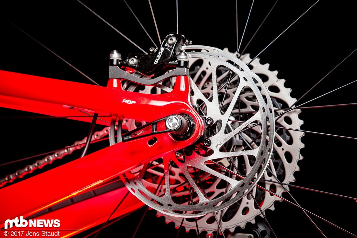

Gebremst wird mit der SRAM Guide – vorne sorgt eine 200 mm große Scheibe für Verzögerung. Hinten kommt eine 180 mm-Scheibe zum Einsatz.
# Gebremst wird mit der SRAM Guide – vorne sorgt eine 200 mm große Scheibe für Verzögerung. Hinten kommt eine 180 mm-Scheibe zum Einsatz.

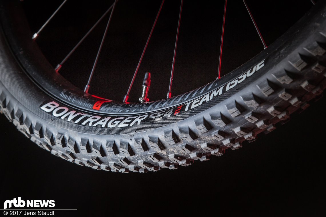

Die Bontrager-Laufräder aus Aluminium mit den montierten Bontrager SE4 Team Issue-Reifen sollen die Antriebskräfte auf den Boden bringen.
# Die Bontrager-Laufräder aus Aluminium mit den montierten Bontrager SE4 Team Issue-Reifen sollen die Antriebskräfte auf den Boden bringen.

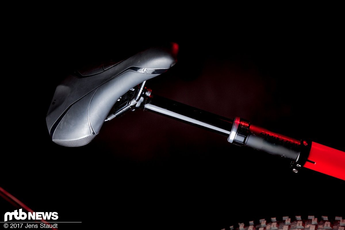

Abgerundet wird der Aufbau mit hauseigenen Bontrager-Teilen – die verbaute Drop Line-Variostütze bietet allerdings nur 125 mm Hub.
# Abgerundet wird der Aufbau mit hauseigenen Bontrager-Teilen – die verbaute Drop Line-Variostütze bietet allerdings nur 125 mm Hub.

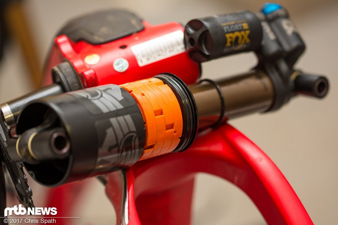

Im Fox Float X2-Dämpfer waren bereits 4 von maximal 5 Volumenspacern verbaut. Leider versperrte uns beim Ausbau des Dämpfers das Kettenblatt den Weg zur Befestigung des X2s. Wer an den Dämpfer ran möchte, muss zunächst die Kurbel demontieren, um anschließend den Dämpfer komplett ausbauen zu können. Da die Achse aber von einer Seite mit einer Mutter gesichert ist, kann man das ganze System beim Wiedereinbau umdrehen, um beim nächsten Ausbau nicht wieder die Kurbel demontieren zu müssen.
An der Fox 36 Talas-Federgabel ist die Anpassung etwas einfacher. Die Gabel lässt sich zwar im Federweg absenken, kann aber dafür intern keine Volumenspacer aufnehmen. Stattdessen lässt sich das Volumen der Luftkammer mit etwas Suspension-Fluid von Fox verkleinern, wenn man die Progression erhöhen will. Das ist übrigens die offizielle und ganz regulär von Fox erlaubte Methode.
Ärgerlich: Um den Dämpfer auszubauen muss die Kurbel demontiert werden – sonst ist es nicht möglich, die Befestigungsschraube aus dem Rahmen zu entfernen.
# Ärgerlich: Um den Dämpfer auszubauen muss die Kurbel demontiert werden – sonst ist es nicht möglich, die Befestigungsschraube aus dem Rahmen zu entfernen.
Im Fox Float X2 waren bereits 4 von 5 Volumenspacern verbaut.
# Im Fox Float X2 waren bereits 4 von 5 Volumenspacern verbaut.

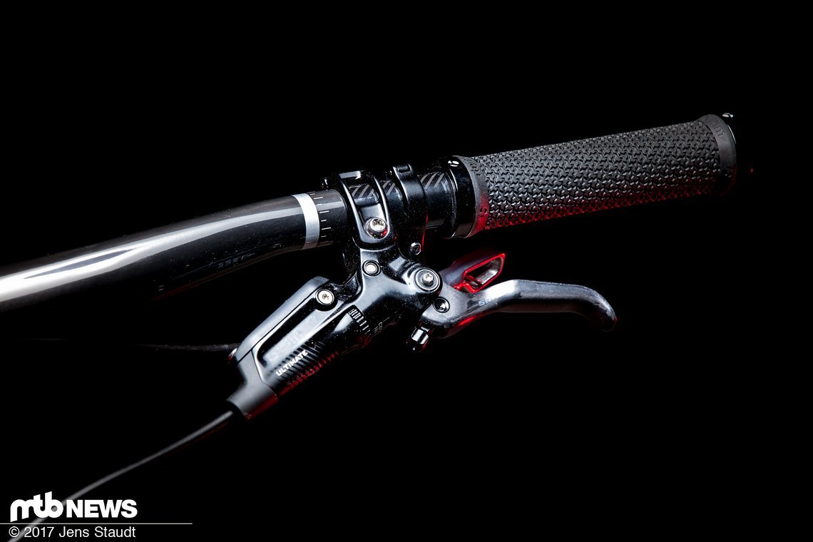

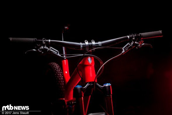

Der Carbon-Lenker von Bontrager war aus unserer Sicht etwas zu steif – einige Tester klagten nach längeren Abfahrten über Schmerzen in den Händen.
# Der Carbon-Lenker von Bontrager war aus unserer Sicht etwas zu steif – einige Tester klagten nach längeren Abfahrten über Schmerzen in den Händen.
Wer den Vorbau austauschen will, muss entweder einen Knock Block-kompatiblen Bontrager-Vorbau verwenden – oder behilft sich mit dem Knock Block-Lockring.
# Wer den Vorbau austauschen will, muss entweder einen Knock Block-kompatiblen Bontrager-Vorbau verwenden – oder behilft sich mit dem Knock Block-Lockring.
Das Cockpit am Trek Slash 9.9 RSL war aus unserer Sicht nicht ganz optimal. Steif und noch steifer ist nicht an allen Bauteilen wünschenswert. So klagten einige Tester auf längeren Abfahrten über Schmerzen am Nervus Ulnaris in der Hand. Diese konnten komplett beseitigt werden, nachdem der Carbon-Lenker aus dem Hause Bontrager gegen einen Lenker aus Aluminium mit mehr Flex ausgetauscht wurde. Wer am Trek Slash einen anderen Vorbau montieren möchte, wird sich zwangsweise mit dem Thema Knock Block und mit dem System kompatiblen Vorbauten befassen müssen. Entweder kann man auf einen anderen Bontrager-Vorbau zurückgreifen oder verwendet den sogenannten Knock Block-Lockring: Der Spacer mit Klemmfunktion hat einen limitierenden Lenkeinschlag.

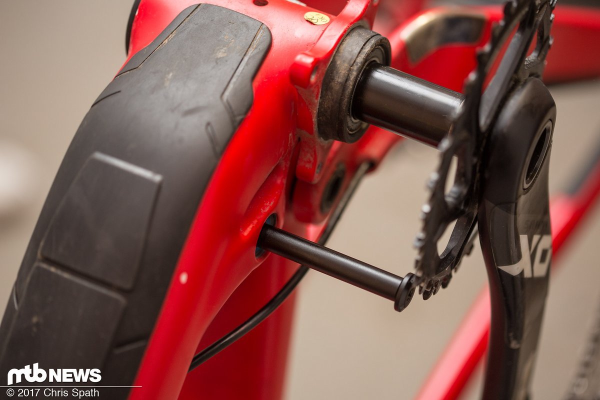

Trotz diverser harter Durchschläge in felsigem Geläuf inklusive platten Reifen haben die Felgen sehr gut durchgehalten: Keine großartigen Dellen, Höhenschläge oder Achter waren zu verzeichnen. Das hat uns positiv überrascht, zumal am Trek Slash 9.9 RSL je Laufrad nur 28 Speichen verwendet werden. Einmal bahnte sich ein Stein seinen Weg ins Hinterrad. Nach einer kurzen Einheit am Zentrierständer war die Speichenspannung aber wiederhergestellt.

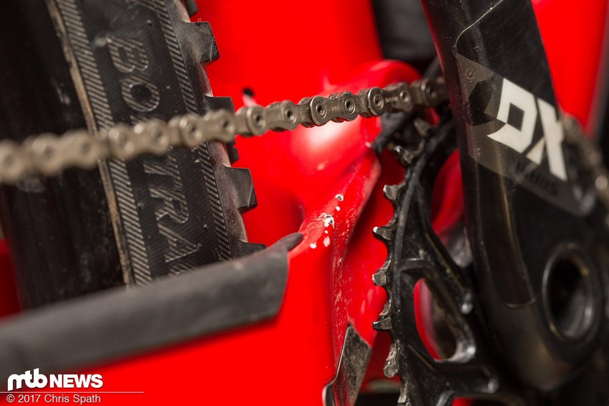

An der Kettenstrebe gab es ein paar Lackabplatzer – hier wäre eine Verlängerung des Gummischutzes wünschenswert.
# An der Kettenstrebe gab es ein paar Lackabplatzer – hier wäre eine Verlängerung des Gummischutzes wünschenswert.
Fahrer, die viel auf den Pedalen arbeiten und dabei nah am Kurbelarm stehen, werden hin und wieder am Hinterbau streifen. Eine Schutzfolie kann hier auf Dauer unschönem Abrieb vorbeugen. An der Kettenstreben direkt vor dem Ende des Gummischutzes hatten wir leider einige Lackabplatzer vom Kettenschlag. Hier würde eine Verlängerung des Schutzes weiterhelfen. Alternativ kann man diese Stelle auch mit etwas Folie abkleben.
