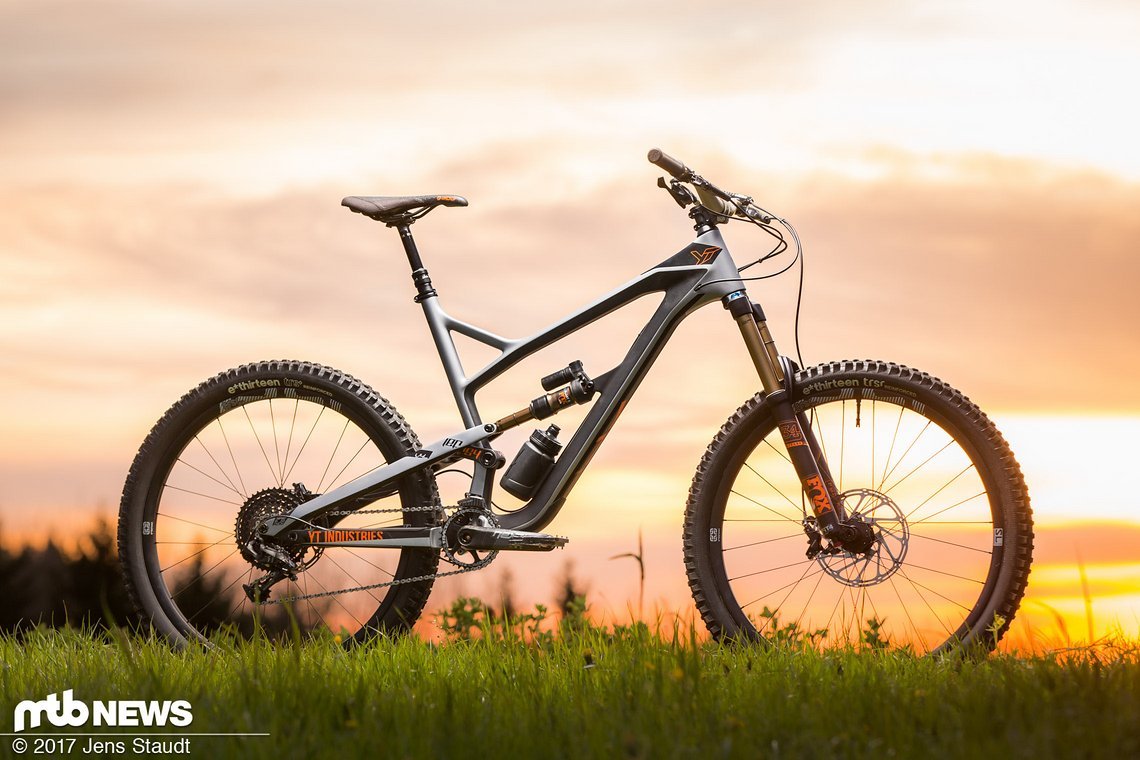

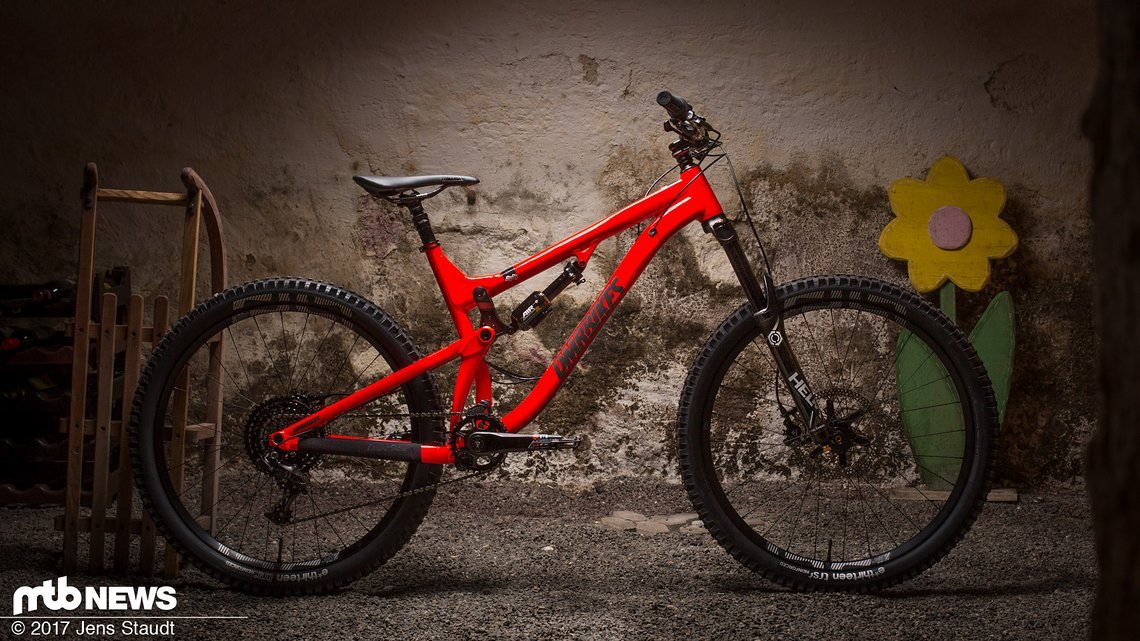

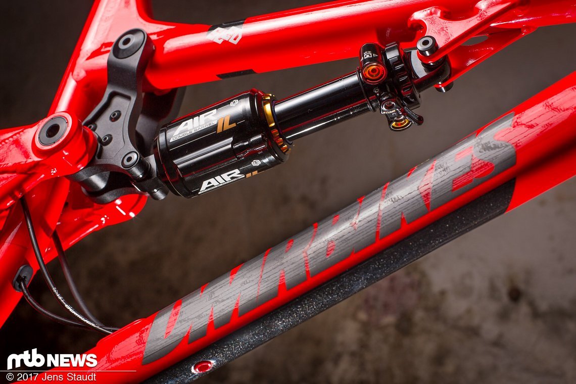

DMR Sled
  • Federweg: 160 / 160 mm
  • Laufradgröße: 27,5″
DMR Sled – Tipp Enduro
# DMR Sled – Tipp Enduro - Der komplette Sonderaufbau aus dem Hause Cosmic Sports geizte nicht mit Verstellmöglichkeiten am Fahrwerk und sehr soliden Anbauteilen. Entsprechend fiel das Gewicht ein wenig höher aus, was die meisten Tester aber nicht besonders störte. Dieser Aufbau ist etwas mehr in Richtung Enduro getrimmt, was wir in unserem Testergebnis bestätigen konnten.
Fazit – DMR Sled
Mit dem DMR Sled haben die Briten einen wirklichen Allrounder im Programm: Laufruhe, kurze Eingewöhnungszeit und hohe Steifigkeit lassen uns wohlwollend über das Gewicht hinwegsehen. Einzig der Sitzwinkel bremst unseren Eindruck etwas ein: Wirklich große Fahrer müssen hier einige Anpassungen vornehmen, um eine angenehme Sitzposition zu erreichen. Wer auf der Suche nach einem stabilen Bike für den spaßigen Trail- und Enduroeinsatz ist und das Bike auch mal im Bikepark ausführen will, ist mit dem Sled gut beraten. Es verlangt keinen speziellen Fahrstil und überzeugt mit einem unaufgeregten Charakter. Der hohe Spieltrieb sticht aus dem sonst unauffällig gut funktionierenden Bike besonders heraus.
Alle Testeindrücke sowie alle Details zu Geometrie und Ausstattung findet ihr hier im Testbericht: DMR Sled Test.

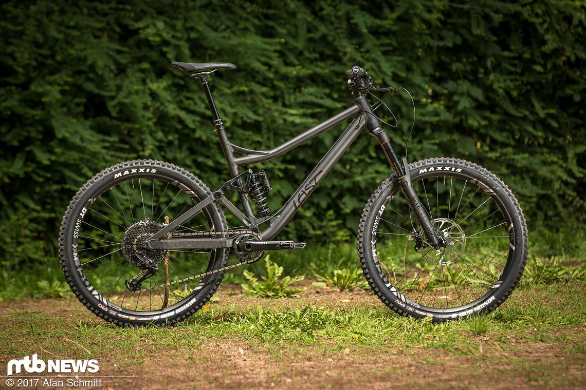

Last Clay
  • Federweg: 160 / 140 mm
Last Clay – Tipp Preis-Leistung
# Last Clay – Tipp Preis-Leistung - Bei Last versteht man sein Handwerk und trifft den Nagel perfekt auf den Kopf. In der Redaktion hat sich das Clay zum beliebtesten Bike des Testfeldes gemausert. Dazu trug nicht nur die gute Sitzposition für langbeinige Tester bei, auch die Allround-Fähigkeiten von Naturtrail bis Bikepark-Strecke konnten uns überzeugen – viel Leistung für den Preis! Die optionale freie Wahl der Komponenten innerhalb des Last-Portfolios dürfte vor allem Individualisten gefallen.
Fazit – Last Clay
Mit dem Clay hat Last dem Enduro-Bike Coal einen kleinen, sehr verspielten Trail-Bruder an die Seite gestellt. Der leistungsstarke Hinterbau kann bereits mit vielen Enduros konkurrieren. Wer auf verwinkelten Trails gerne spielerisch unterwegs ist und gerne mal abhebt, wird mit dem Last Clay einen wendigen Begleiter finden, der im Ernstfall mehr Reserven bereit stellt, als man bei 140 mm Federweg vermuten würde.

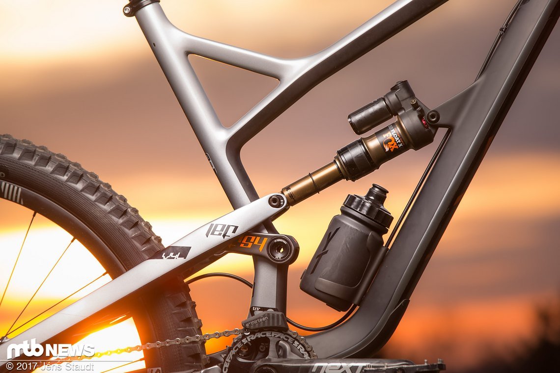

YT Jeffsy 27 – Tipp Allround
# YT Jeffsy 27 – Tipp Allround - Ein Capra ist dir zu viel Bike und ein Jeffsy 29 hat nicht genug Nehmerqualitäten und zu große Laufräder? Dann solltest du über das Jeffsy 27 nachdenken! Es verfügt in der Pro Version zusätzlich über eine sehr edle Ausstattung, bei der kaum ein Teil nicht aus Carbon ist. Sein niedriges Gewicht in Kombination mit einer gemäßigten Geometrie, 160 mm Federweg und leichtem Handling machen es zu einem fähigen Allrounder.
Fazit – YT Industries Jeffsy 27
Jeffsy 29, Jeffsy 27, Capra, Tues – so lautet die Kategorisierungsleiter von YT. Passend, wie wir finden! Trotz der ähnlichen Federwegsklasse ist es kaum mit dem Capra vergleichbar: So bietet das YT Jeffsy 27 mehr Allrounder-Qualitäten und je nach Abstimmung mehr Komfort auf längeren Ausfahrten, deren Fokus im Bereich Trail liegen. Hier punktet es mit einem spritzigen Fahrverhalten, einer einfach zu handhabenden Geometrie und nicht zuletzt mit einer hochwertigen Ausstattung, welche vor allem den Geldbeutel von Carbonfans schont.
