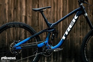

Sieht aus wie ein Trek, ist aber anders als bisher
Sieht aus wie ein Trek, ist aber anders als bisher - die Amerikaner bleiben dem ABP-Hinterbau treu, legen den Drehpunkt jedoch deutlich nach oben.

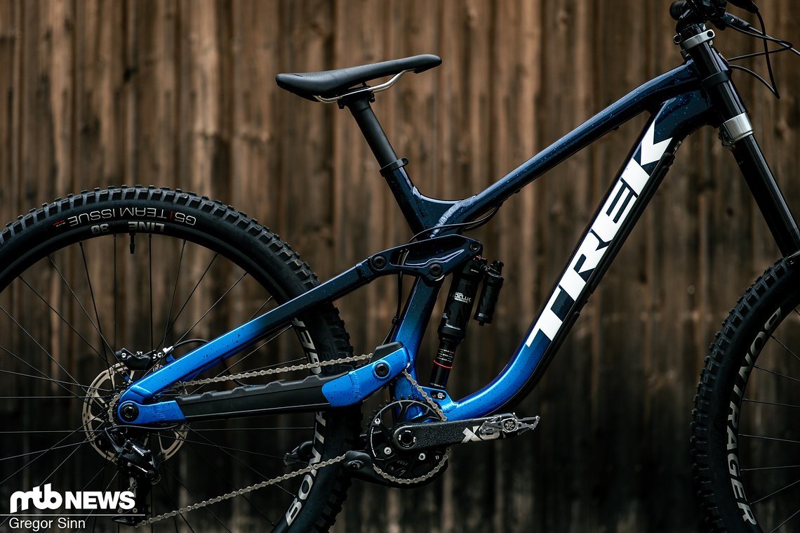

Eher High-Pivot oder Mid-Pivot?
Eher High-Pivot oder Mid-Pivot? - So hoch ist der Drehpunkt beim Session nämlich gar nicht. Für Räder dieser Art, deren Raderhebungskurve nicht stur nach hinten geht, etabliert sich der Begriff „Mid-Pivot-Hinterbau“.
Die Kettenumlenkung wird notwendig, um den durch die Hinterbaulängung entstehenden Pedalrückschlag zu minimieren.

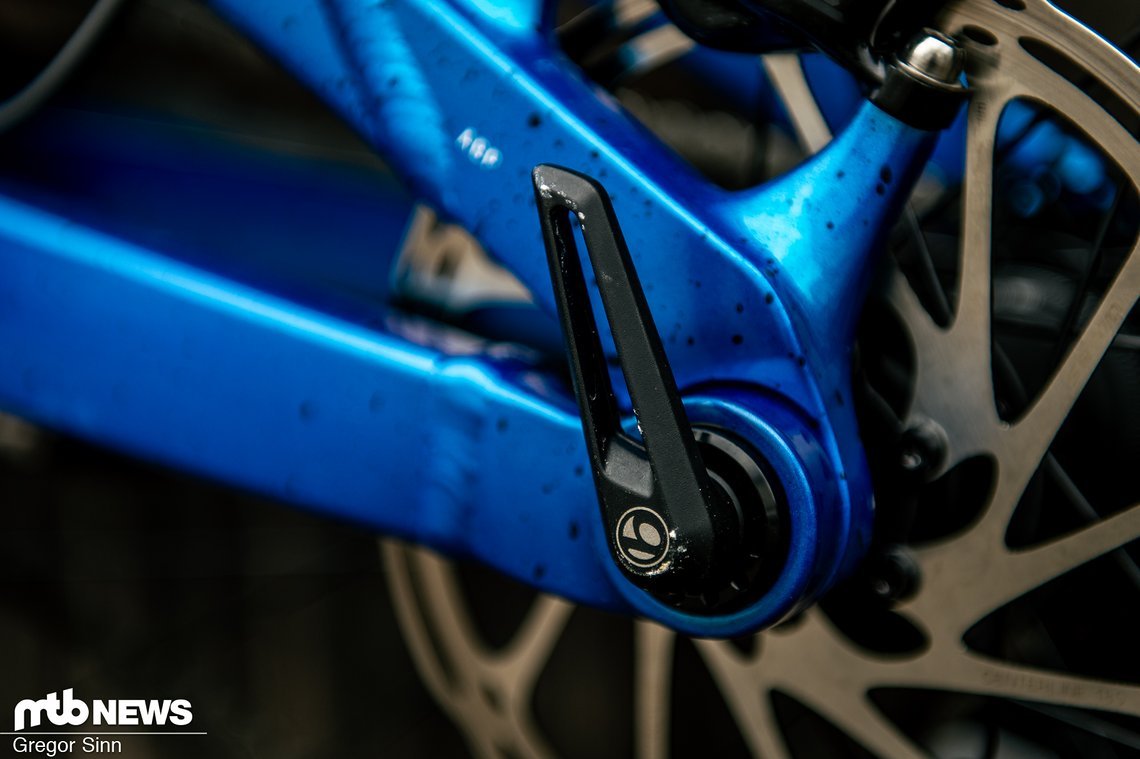

Der ABP-Hinterbau von Trek setzt auf einen Drehpunkt direkt in der Hinterrad-Nabe
Der ABP-Hinterbau von Trek setzt auf einen Drehpunkt direkt in der Hinterrad-Nabe - Obwohl es sich somit um einen Eingelenker-Hinterbau handelt, soll die auf der Druckstrebe montierte Bremse geringere Einflüsse auf die Federung haben.

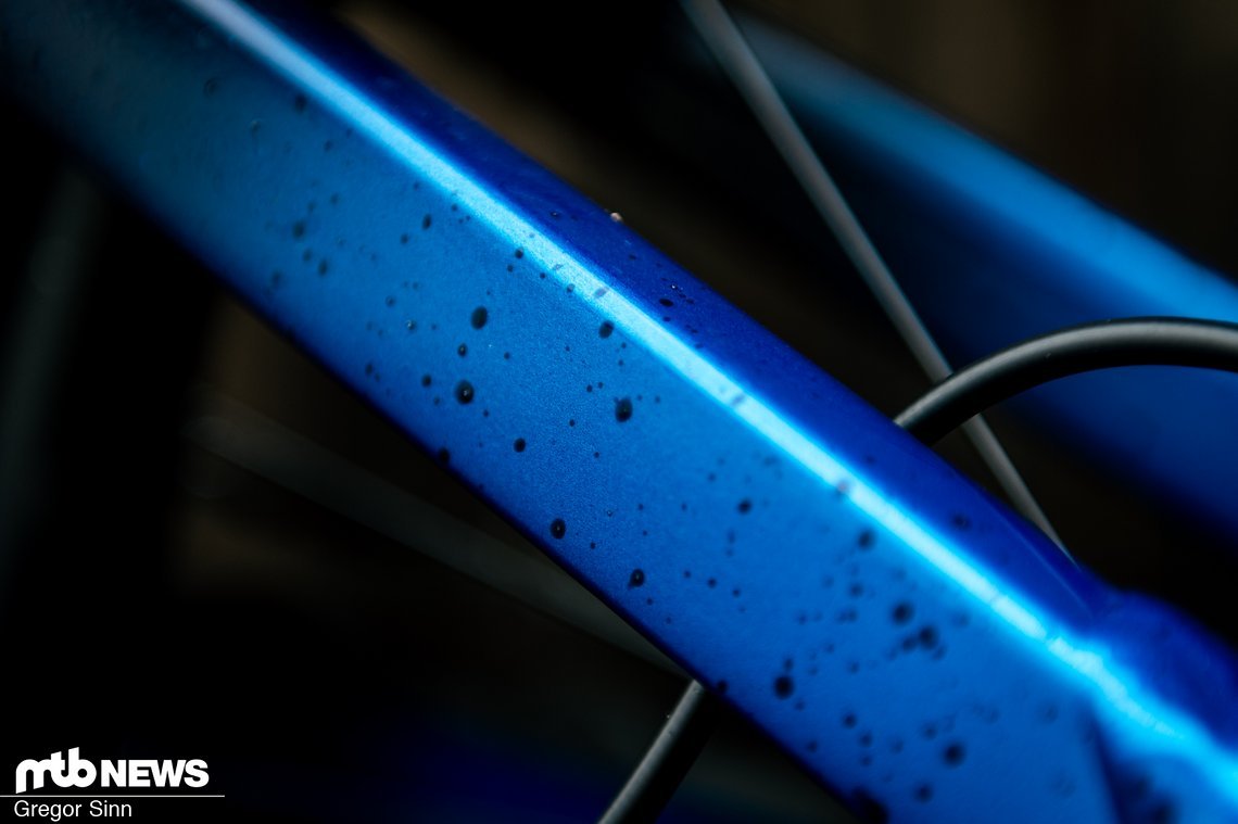

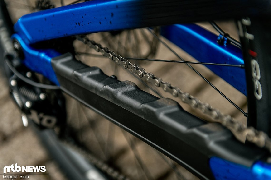

An Schoner wurde auch gedacht
An Schoner wurde auch gedacht - nicht nur die Kettenstrebe, auch das Unterrohr wird von einem massiven Schoner bedeckt.

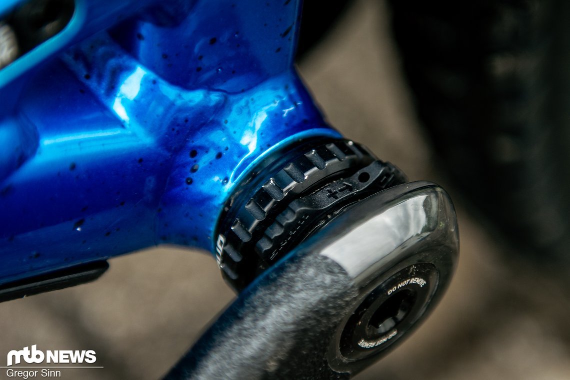

Das geschraubte Tretlager ist mittlerweile wieder zum guten Standard geworden.

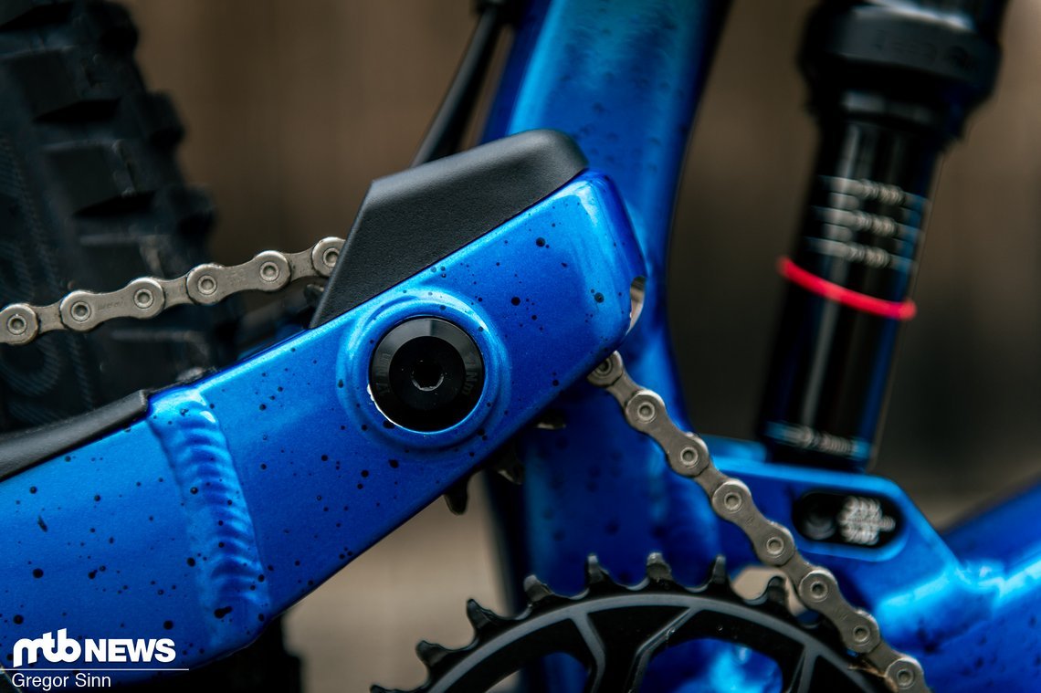

Über den Minolink lässt sich die Geometrie um 0,6° verstellen.

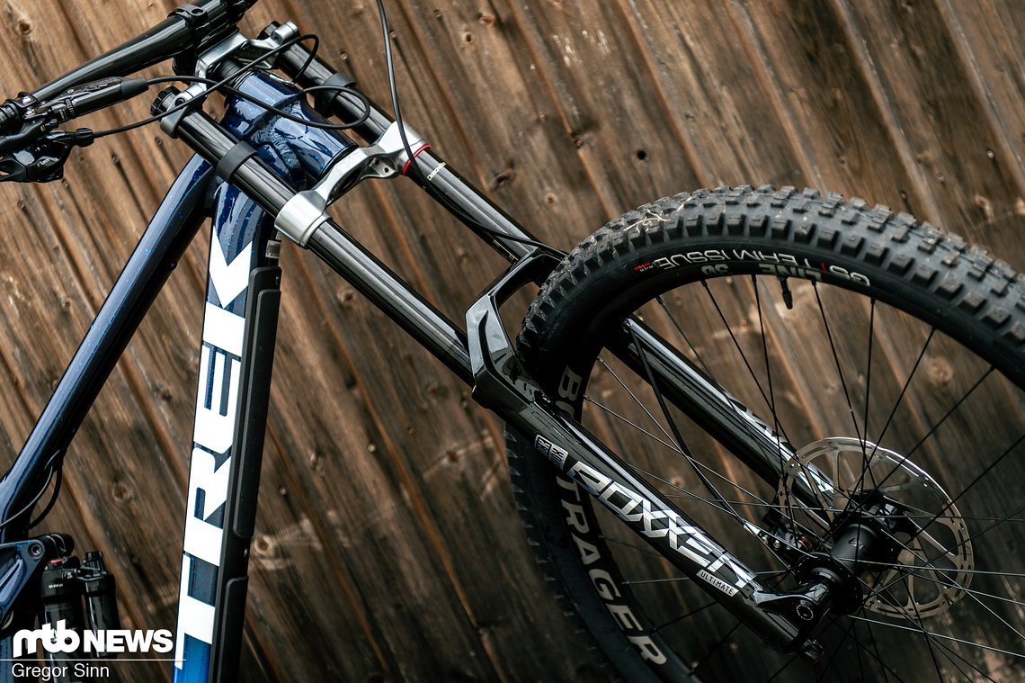

An der Front werkelt beim hochwertigen Trek Session 9 eine RockShox Boxxer Ultimate.

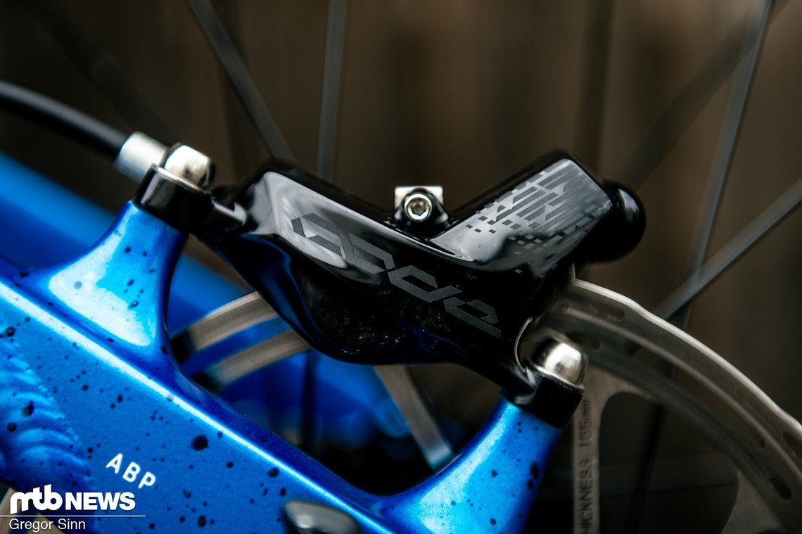

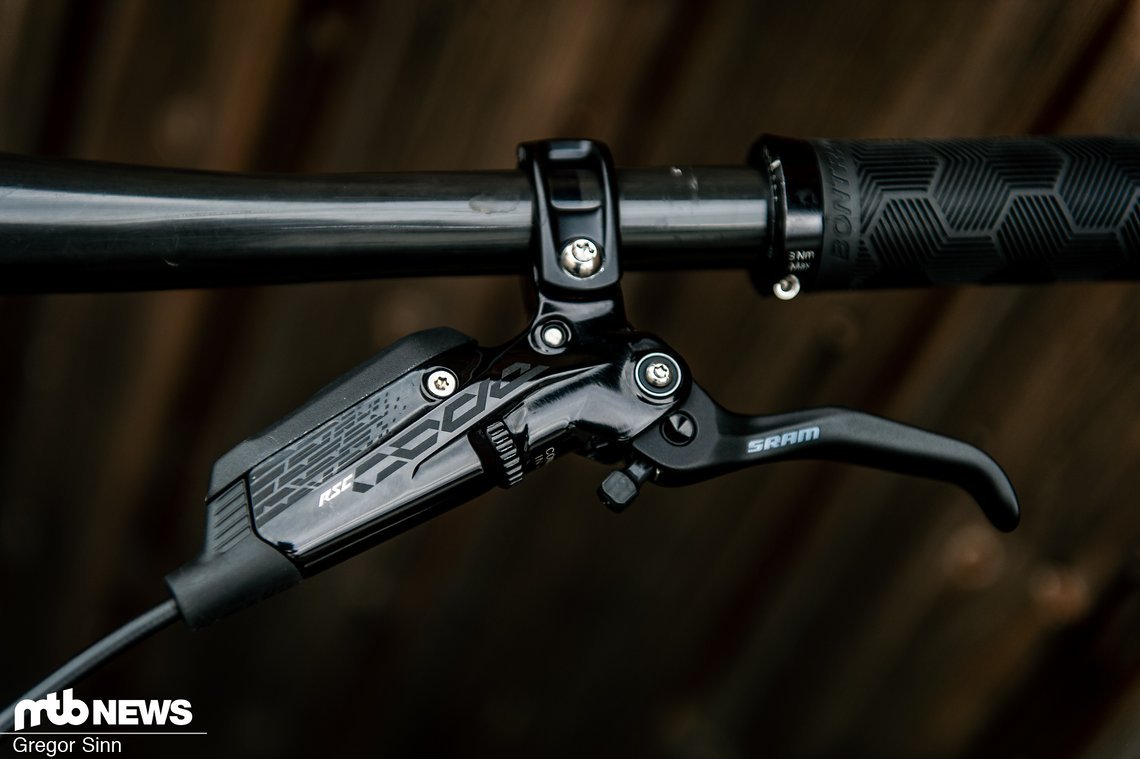

Ordentlich Bremspower gibts mit der bewährten SRAM Code RSC-Bremse …
… mit wuchtigem Bremssattel und vier Kolben.

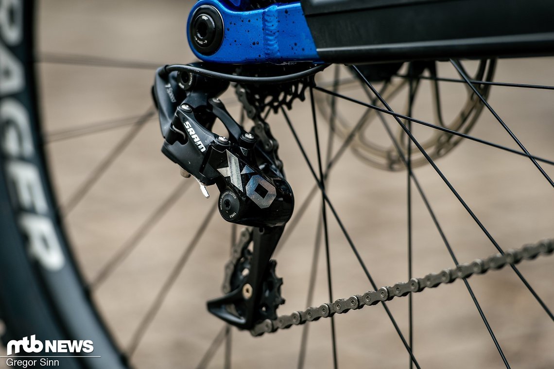

Alle Bikes im DH-Vergleichstest setzen auf die SRAM X01 DH-Schaltung.

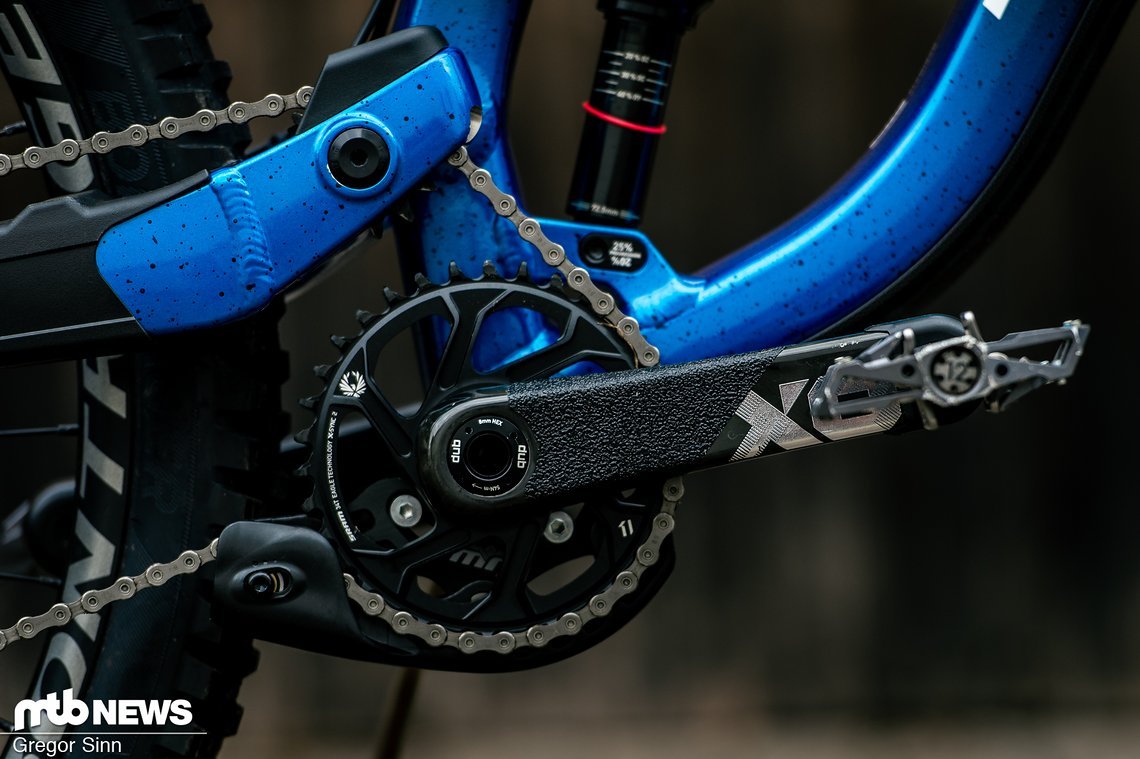

Eine halbe Kettenführung bewahrt das Kettenblatt samt Carbon-Kurbel vor Schäden.

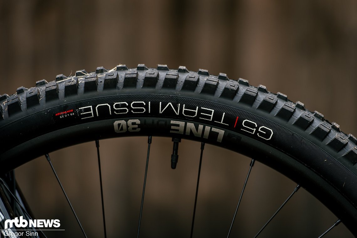

Der Kontakt zum Boden ist fest in den Händen der Hausmarke Bontrager
Der Kontakt zum Boden ist fest in den Händen der Hausmarke Bontrager - Die G5 Team issue-Reifen und die Line DH 30-Laufräder sollten perfekt zusammen harmonieren.

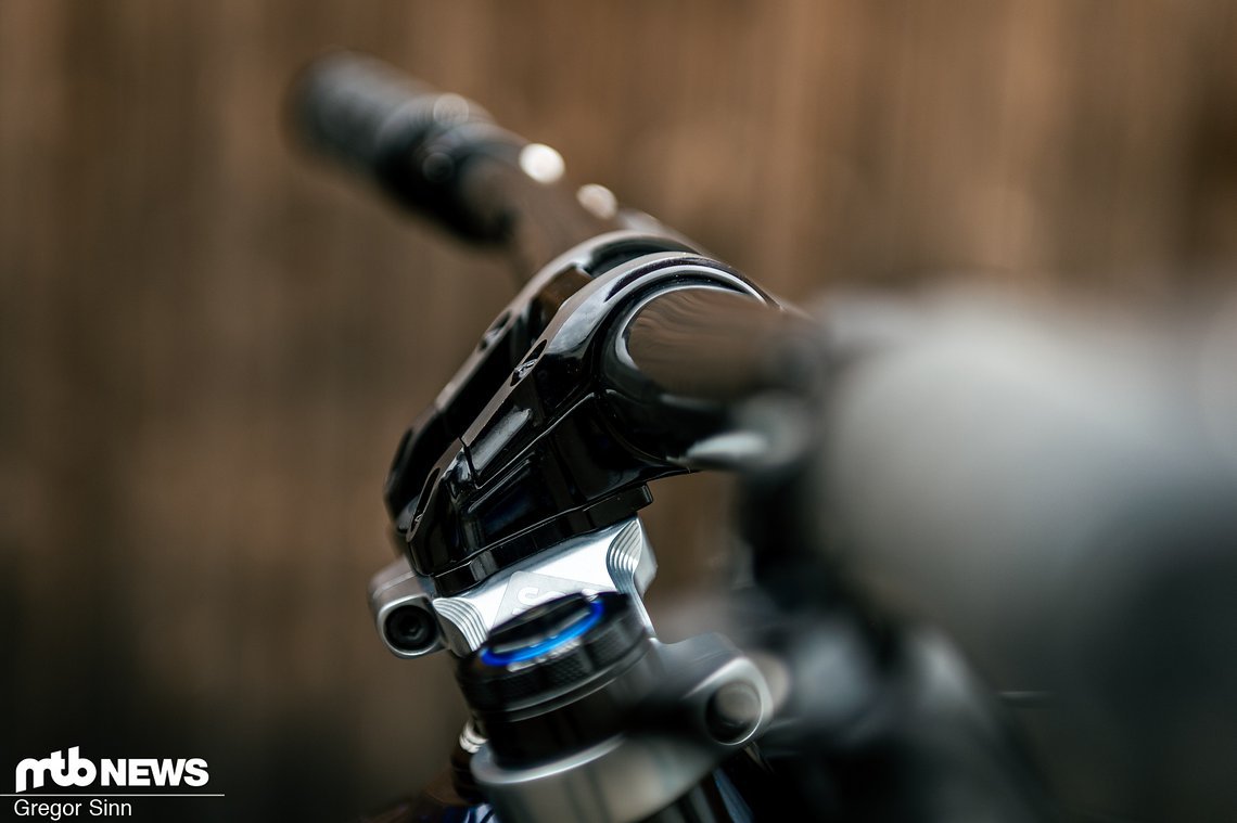

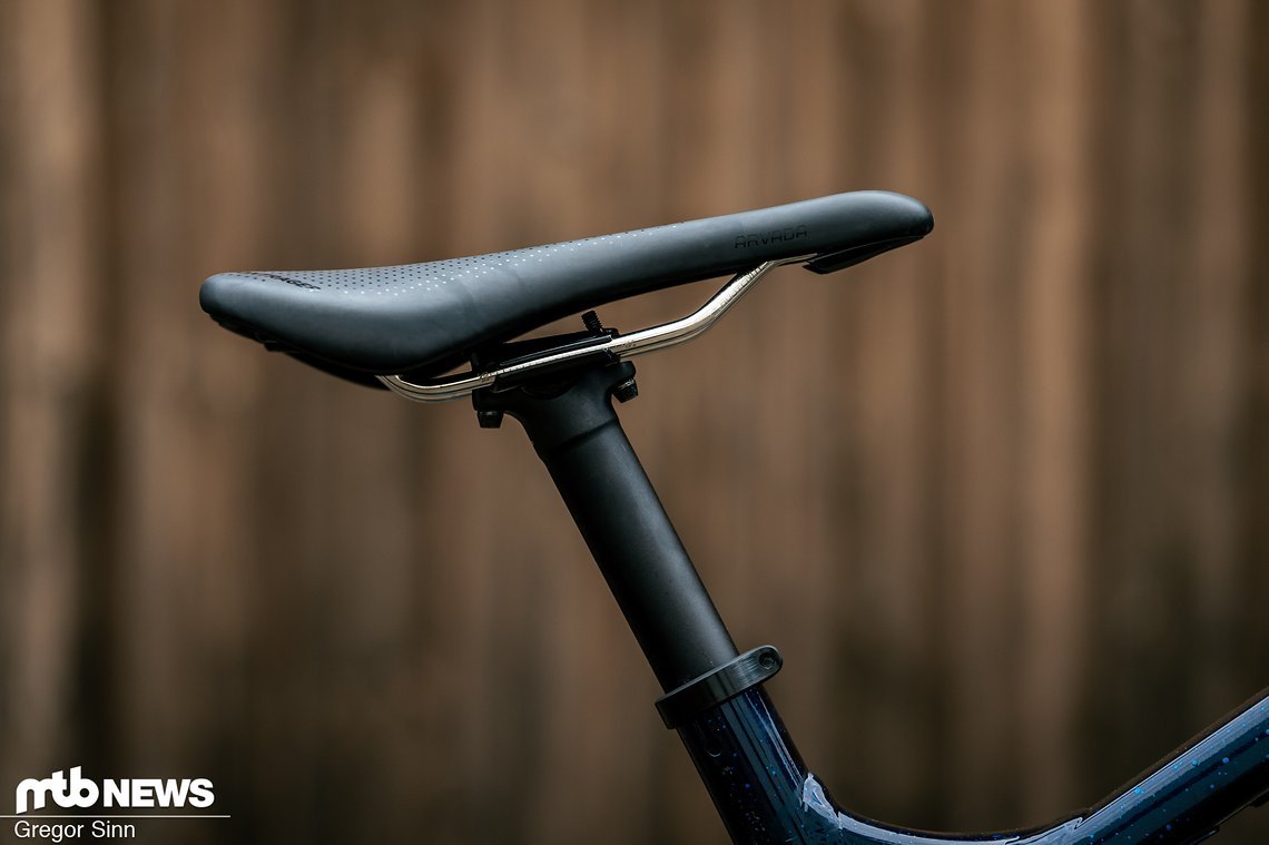

Auch das Cockpit mit diesem denkwürdigen Vorbau …
… und der Sattel stammen aus dem Hause Bontrager.

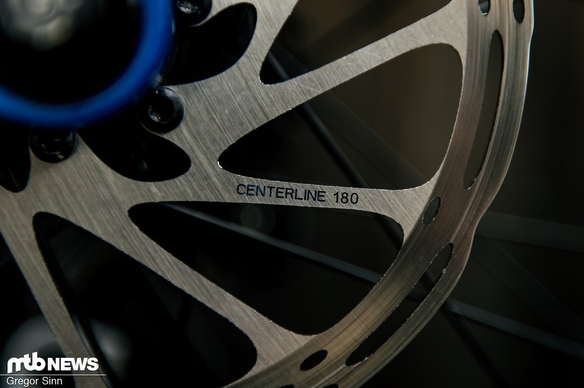

Eine 180 mm Bremsscheibe an einem 29"-Downhill-Bike?
Eine 180 mm Bremsscheibe an einem 29"-Downhill-Bike? - Hier wurde am falschen Ende gespart. Die hintere Scheibe musste nach wenigen Abfahrten einer 200 mm Version weichen.

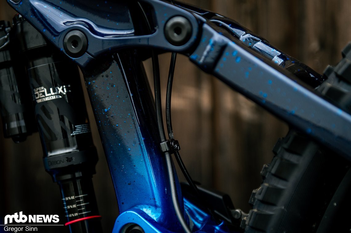

Die Kabelführung wurde bei der Vorstellung des Trek Session in den Kommentaren kritisiert
Die Kabelführung wurde bei der Vorstellung des Trek Session in den Kommentaren kritisiert - tatsächlich ist sie problemlos und bietet den Vorteil, dass man gut an alle Leitungen ran kommt.

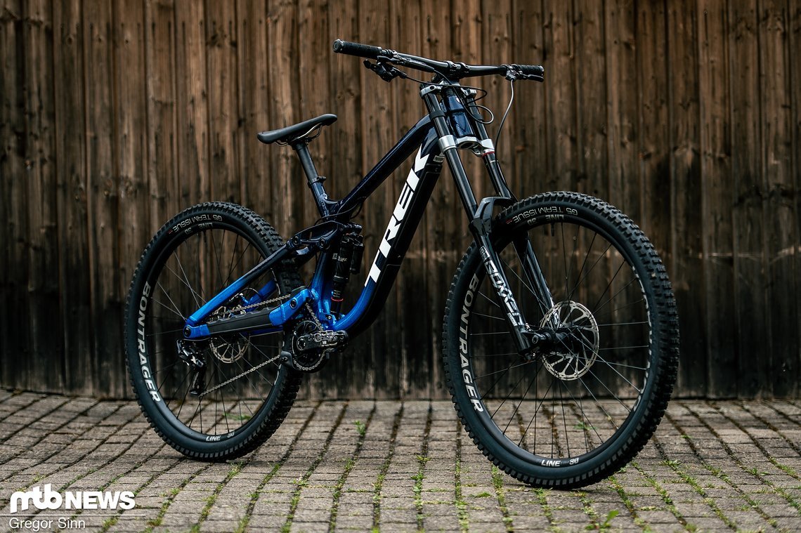

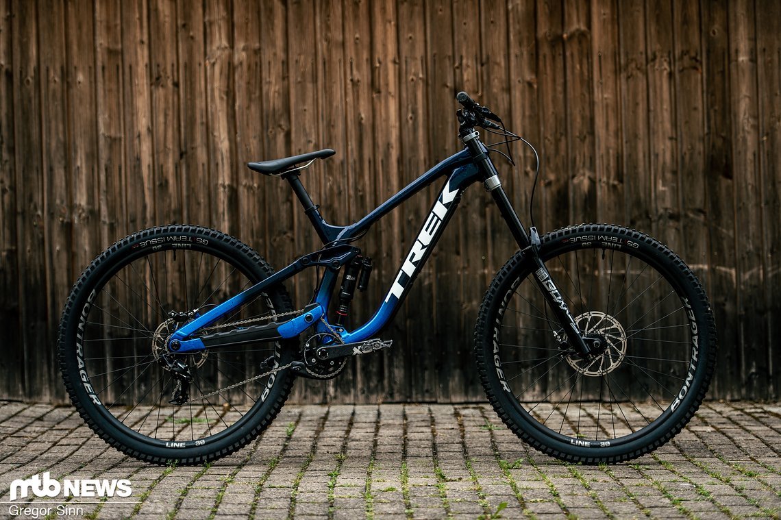

Zugegebenermaßen muss man schon zweimal hinsehen, um zu erkennen, dass es sich beim 2022er Trek Session um ein neues Modell handelt – es sieht eindeutig aus wie ein Trek. Die Änderungen haben es jedoch in sich. So sind die US-Amerikaner mit ihrem Downhill-Bike nun auch auf den schnell an Fahrt aufnehmenden High-Pivot-Hypetrain aufgesprungen. Allerdings tummelt man sich lieber in einem der hinteren Abteile, streng genommen liegt der Drehpunkt trotz vorhandener Kettenumlenkung nämlich gar nicht so hoch. Treu geblieben ist man hingegen dem ABP-Hinterbausystem, das auch auf der Bremse aktiv bleiben soll, sowie bekannten Features wie den Minolink-Flipchips. Der auch ansonsten hocheinstellbare Rahmen – man kann drei verschiedene Laufradkonfigurationen fahren – besteht nun bei beiden Modellen aus Aluminium und ist in drei verschiedenen Größen erhältlich. Wir haben das 7.000 € teure Trek Session 9 gegen die Downhill-Konkurrenz unseres Vergleichstests antreten lassen.
Das Trek Session bietet als einziges Rad im DH-Vergleichstest einen Hinterbau mit hohem Drehpunkt und Kettenumlenkung sowie einen Alurahmen.
# Das Trek Session bietet als einziges Rad im DH-Vergleichstest einen Hinterbau mit hohem Drehpunkt und Kettenumlenkung sowie einen Alurahmen. - Das von uns getestete Topmodell wechselt für 7.000 € den Besitzer.

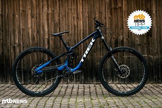

Highlight des Trek Session ist sicherlich der High-Pivot-Hinterbau. Trek setzt bereits seit Jahren auf das ABP-System – ein Eingelenker-Hinterbau mit Drehpunkt direkt in der Hinterrad-Achse, was Bremseinflüsse vom Fahrwerk entkoppeln soll. Auch das neue Session verfügt über das System, der Drehpunkt am Rahmen wurde jedoch ein gutes Stück über das Kettenblatt verlegt. Eine Umlenkung der Kette durch den Drehpunkt soll verhindern, dass der sich beim Einfedern längende Hinterbau zu übermäßigem Pedalrückschlag führt. So extrem wie beispielsweise Commencal (Commencal Supreme DH 29-Test) ist Trek jedoch nicht vorgegangen. Die Längung fällt mit 8–9 mm relativ moderat aus, soll aber schon zu einem sanfteren Fahrgefühl in ruppigen Sektionen verhelfen.
# Sieht aus wie ein Trek, ist aber anders als bisher - die Amerikaner bleiben dem ABP-Hinterbau treu, legen den Drehpunkt jedoch deutlich nach oben.

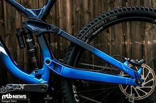

# Eher High-Pivot oder Mid-Pivot? - So hoch ist der Drehpunkt beim Session nämlich gar nicht. Für Räder dieser Art, deren Raderhebungskurve nicht stur nach hinten geht, etabliert sich der Begriff „Mid-Pivot-Hinterbau“.
# Die Kettenumlenkung wird notwendig, um den durch die Hinterbaulängung entstehenden Pedalrückschlag zu minimieren.
# Der ABP-Hinterbau von Trek setzt auf einen Drehpunkt direkt in der Hinterrad-Nabe - Obwohl es sich somit um einen Eingelenker-Hinterbau handelt, soll die auf der Druckstrebe montierte Bremse geringere Einflüsse auf die Federung haben.

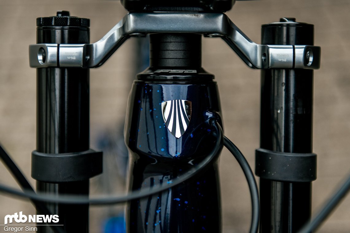

Alle Kabel wandern direkt am Steuerrohr ins Rahmeninnere
# Alle Kabel wandern direkt am Steuerrohr ins Rahmeninnere - alternativ kann man sie jedoch auch außen unterhalb des Oberrohrs montieren.

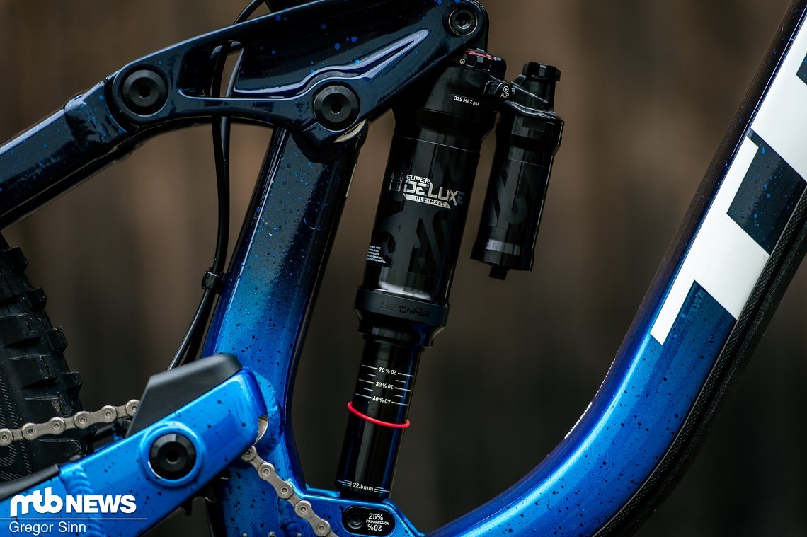

Looks like a Session
# Looks like a Session - der stehend gelagerte Dämpfer wird von einer großen Wippe angesteuert.

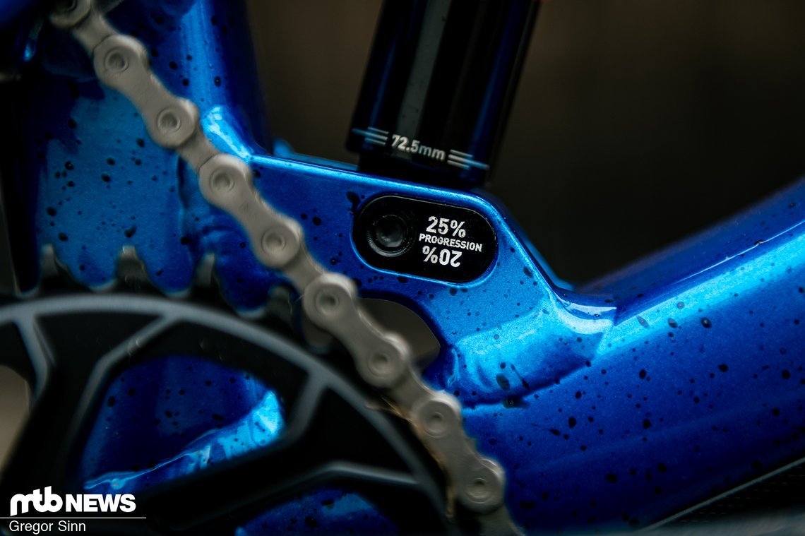

Ein Flipchip im unteren Dämpferauge erlaubt es, die Progression zwischen 20 und 25 % zu justieren.
# Ein Flipchip im unteren Dämpferauge erlaubt es, die Progression zwischen 20 und 25 % zu justieren.

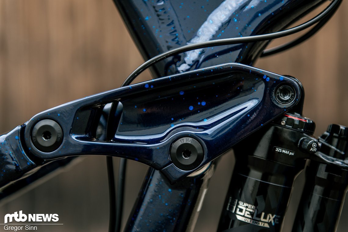

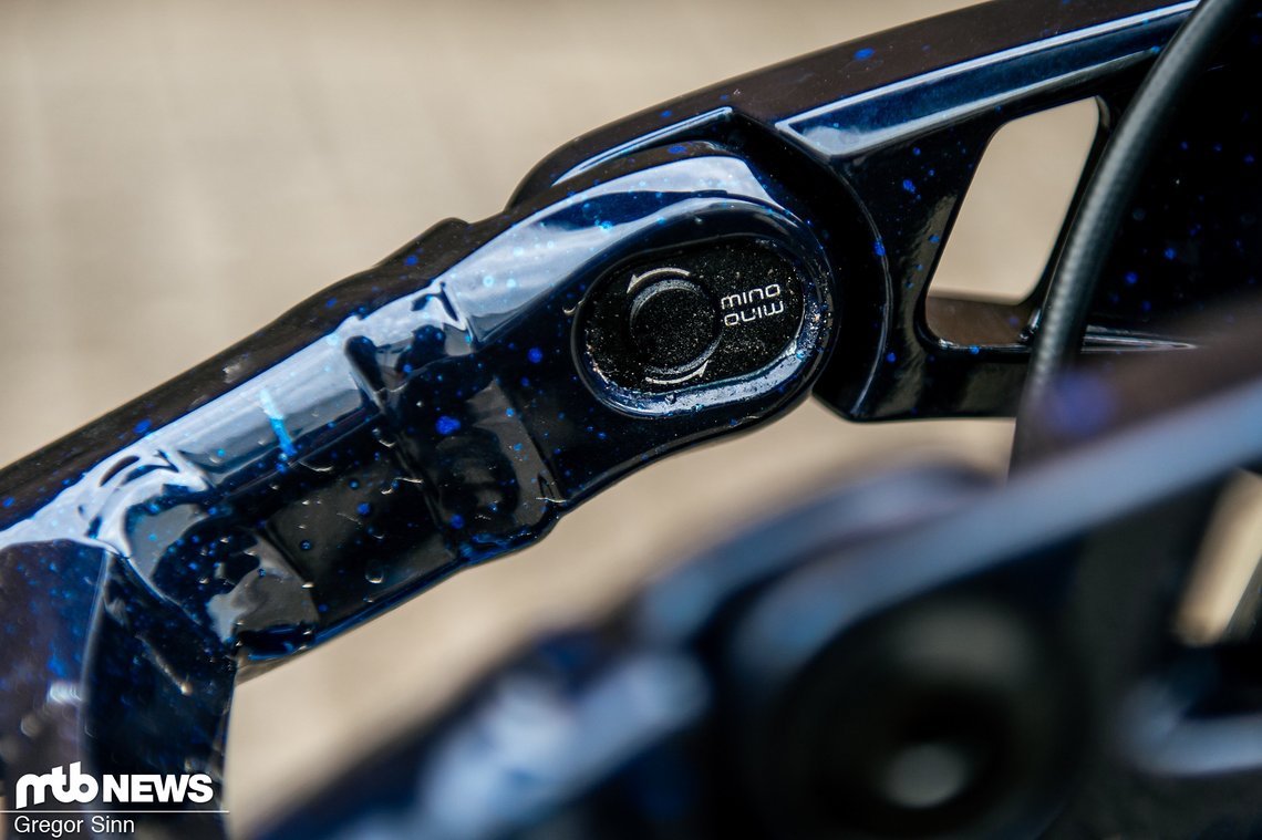

# Über den Minolink lässt sich die Geometrie um 0,6° verstellen.
# An der Front werkelt beim hochwertigen Trek Session 9 eine RockShox Boxxer Ultimate.
Kombiniert wird diese mit dem passenden RockShox Super Deluxe Ultimate-Luftdämpfer am Heck.
# Kombiniert wird diese mit dem passenden RockShox Super Deluxe Ultimate-Luftdämpfer am Heck.
# Ordentlich Bremspower gibts mit der bewährten SRAM Code RSC-Bremse …
# … mit wuchtigem Bremssattel und vier Kolben.
# Alle Bikes im DH-Vergleichstest setzen auf die SRAM X01 DH-Schaltung.
# Eine halbe Kettenführung bewahrt das Kettenblatt samt Carbon-Kurbel vor Schäden.
# Der Kontakt zum Boden ist fest in den Händen der Hausmarke Bontrager - Die G5 Team issue-Reifen und die Line DH 30-Laufräder sollten perfekt zusammen harmonieren.
# Auch das Cockpit mit diesem denkwürdigen Vorbau …
# … und der Sattel stammen aus dem Hause Bontrager.
Auf dem Trail
Wir konnten bereits zur Vorstellung des Trek Session im Frühjahr einige Abfahrten auf dem Racebike von Reece Wilson und Vali Höll zurücklegen. Wie damals schon zeigt sich das Rad beim ersten Aufsitzen als relativ neutrales Gefährt, das zunächst ein heimisches Gefühl vermittelt – nur mit dem auf 780 mm gekürzten Bontrager-Lenker wird niemand so richtig warm. Auf dem Weg zum Lift präsentiert sich das Session bei knapp unter 30 % Sag am Heck als eher träge zu pedalierendes Rad – insbesondere im Vergleich mit dem nur so nach vorne schießenden Cube Two15. Außerdem fühlt es sich tatsächlich erst mal etwas kürzer und stelziger an, als die Geometrie-Werte es vermuten lassen würden. Das soll sich im Downhill allerdings schnell ändern!
Einmal auf Geschwindigkeit gebracht, begeistert das Trek Session mit einem sehr sänftenartigen Gefühl – Bremswellen und Wurzeln werden überrollt, ohne dass der Fahrer davon viel mitbekommt. Das Rad klebt geradezu am Boden, was sich natürlich äußerst positiv auf den Grip auswirkt – und das, obwohl die Bontrager G5-Reifen uns in dieser Hinsicht bisher nicht unbedingt vom Hocker reißen konnten. In Highspeed-Passagen liegt das Rad so extrem satt auf und vermittelt das Selbstvertrauen, am absoluten Limit in die schnellen und nicht gerade von Gegenhalt strotzenden Kurven im Trailpark Klinovec zu schießen. Im Vergleich zum restlichen Testfeld wird das Trek auch nicht wirklich nervös, wenn man den Finger vor einer der rutschigen Kurven mal etwas zu lange an der Bremse lässt. Derartige Unsauberkeiten beeindrucken das Session tatsächlich gar nicht und tragen dazu bei, dass man sich sehr schnell wohl an Bord des Alu-Boliden fühlt.
Einfach mal reinhalten und gucken was passiert!
# Einfach mal reinhalten und gucken was passiert! - Der im ersten Augenblick unauffällige ABP-Hinterbau beeindruckt in ruppigem Gelände mit viel Komfort und Laufruhe.
Es braucht nicht lange, um sich auf dem Trek Session wohlzufühlen.
# Es braucht nicht lange, um sich auf dem Trek Session wohlzufühlen.
So richtig in seinem Element ist das Trek Session jedoch eindeutig in ruppigeren, technischeren Sektionen. In Wurzelpassagen vermittelt der ABP-Hinterbau enorm viel Sicherheit und Kontrolle. Man steht wesentlich ruhiger auf den Pedalen als bei der Konkurrenz ohne Kettenumlenkung. Das spart zum einen Kraft, simplifiziert die Linienführung – einfach mal reinhalten und gucken, was passiert – und erlaubt es, sich früher und besser auf die nächste Sektion zu konzentrieren. Vor allem gegen Ende des Testzeitraums, als die Kräfte deutlich nachließen, hatte man das Gefühl, mit dem Session noch richtig schnelle Läufe hinlegen zu können, wo man bei anderen Rädern kaum noch seine Linie getroffen hat und unsicher wurde. Auf der Kehrseite ist das Session eindeutig etwas behäbiger, was sicherlich nicht nur am höheren Gewicht des Alu-Rahmens liegt. So hat man machmal das Gefühl, auf die einmal gewählte Linie festgelegt zu sein, während man mit leichtfüßigeren Bikes wie dem Cube Two15 oder Canyon Sender noch mal eine Korrektur vornehmen könnte.
So viel Kontrolle in extrem anspruchsvollen Passagen vermittelt kein anderes Downhill-Rad im Test.
# So viel Kontrolle in extrem anspruchsvollen Passagen vermittelt kein anderes Downhill-Rad im Test. - Das geht mit einem etwas indirekteren Gefühl einher, spart aber auch Kraft. Man muss mit dem Trek Session weniger arbeiten, um durch ruppige Steinfelder zu gleiten.
Dadurch, dass das Trek so ruhig auf der Strecke liegt, benötigt es etwas mehr Input, um auf eine andere Linie bewegt zu werden.
# Dadurch, dass das Trek so ruhig auf der Strecke liegt, benötigt es etwas mehr Input, um auf eine andere Linie bewegt zu werden.
Durch die ausgewogene und nicht zu extreme Geometrie gehen Kurven und Anlieger jedoch leicht von der Hand
# Durch die ausgewogene und nicht zu extreme Geometrie gehen Kurven und Anlieger jedoch leicht von der Hand - dabei hilft auch der viele Grip, den das Rad zur Verfügung stellt.
Die Downhill-Strecke am Klinovec ist im mittleren Teil relativ reich an stumpfen Kanten und Drops, meist direkt gefolgt von einer 90°-Kurve. Hier nutzt das Trek Session seinen Federweg gerne etwas reichlicher – im progressiven Setting waren Durchschläge jedoch nie eine Gefahr. Gegen Ende macht der Hinterbau sanft, aber bestimmt zu. Wer es gerne etwas direkter mag, kann allerdings problemlos ein eher straffes Setup fahren und profitiert dennoch von der unglaublichen Sensitivität des Hinterbaus. Steile Absprünge schluckt das Session gekonnt weg und wählt am liebsten eine eher flache Flugbahn in die nächste Landung. Dank Luftfahrwerk kann man ihm natürlich leicht ein Sprung-lastiges Setup verpassen und auch die ausgewogene und nicht zu extreme Geometrie steht einer Park-Session nicht im Wege. Das Trek Session macht jedoch keinen Hehl daraus, dass es ein Downhill-Race-Bike ist und auch so bewegt werden will!
Ein waschechtes Parkbike ist das Trek Session sicherlich nicht
# Ein waschechtes Parkbike ist das Trek Session sicherlich nicht - am liebsten schluckt es Absprünge eher flach weg und nimmt die racigste Linie!

  • Bontrager-Cockpit Man hat sich leider schon daran gewöhnt, dass von immer mehr Herstellern auch im High-End-Bereich Produkte von Eigenmarken verbaut werden. Wir müssen Trek allerdings schelten: Den Vorbau kann auch der Entwickler selbst kaum schön finden und die Form des Carbon-Lenkers fand jeder, der sich auf das Rad gesetzt hat, merkwürdig. Dazu wirkt die Stütze bestenfalls günstig und der Sattel ist einem 7.000 € Vollgas-Downhillbike schlicht nicht würdig.
  • 180 mm-Bremsscheibe Immer mehr Hersteller verbauen an 29″-Downhill-Bikes 220 mm-Bremsscheiben – schließlich brauchen die größeren Räder auch mehr Power, um zum Stehen zu kommen. Die 180 mm-Scheibe am Trek Session ist schlichtweg unterdimensioniert und wurde von uns nach ein paar Fahrten getauscht.

  • Kabelführung Die Kabel können intern oder extern geleitet werden – so oder so führen sie jedoch offen auf der Rückseite des Sattelrohrs entlang und können dort von Dreh vom Hinterrad beschossen werden. In der Praxis gab es damit allerdings keine Probleme und wir halten die Wahrscheinlichkeit eines Schadens auch eher für gering.
# Eine 180 mm Bremsscheibe an einem 29"-Downhill-Bike? - Hier wurde am falschen Ende gespart. Die hintere Scheibe musste nach wenigen Abfahrten einer 200 mm Version weichen.
# Die Kabelführung wurde bei der Vorstellung des Trek Session in den Kommentaren kritisiert - tatsächlich ist sie problemlos und bietet den Vorteil, dass man gut an alle Leitungen ran kommt.
