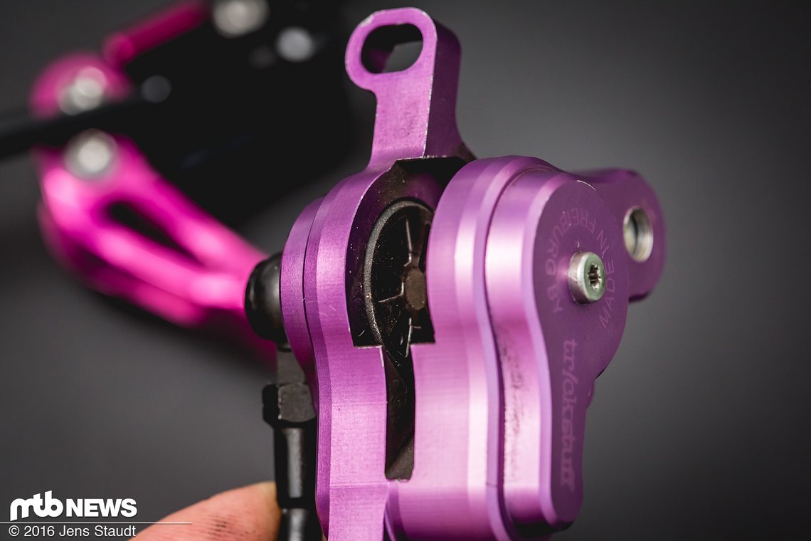

- Zweikolben-Bremssattel mit automatischer Belagsnachstellung und hoher Hitzefestigkeit
- Ultraleichte Hochdruck-Kevlar-Leitung (Berstdruck 630 bar)
- Avid Elixir Bremsbelagform
- Optimale Hebelergonomie, großer Verstellbereich
- Einfache und saubere Entlüftung
- Verfügbar in verschiedenen Farben
- Weitestgehend Made in Germany
- Gewicht: 158 Gramm (ohne Scheibe und Adapter)

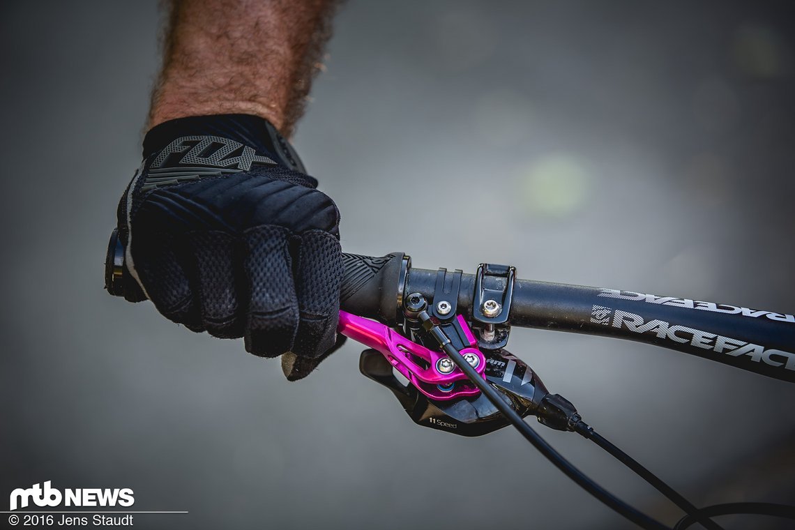

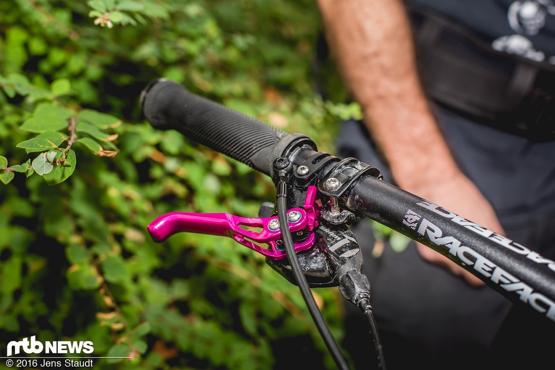

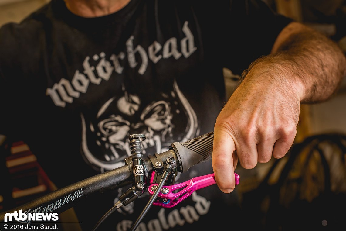

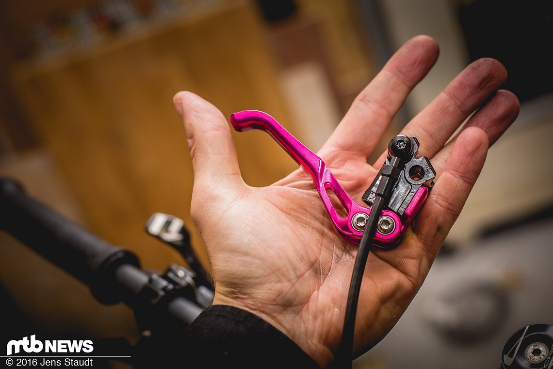

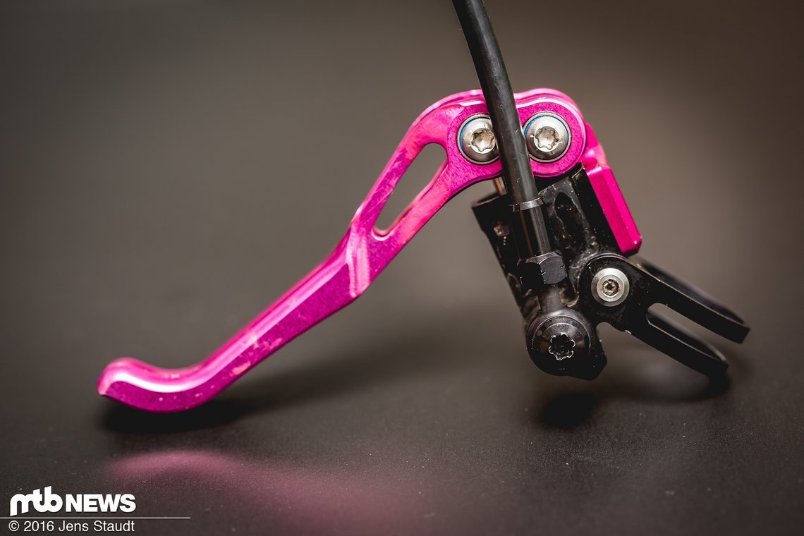

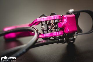

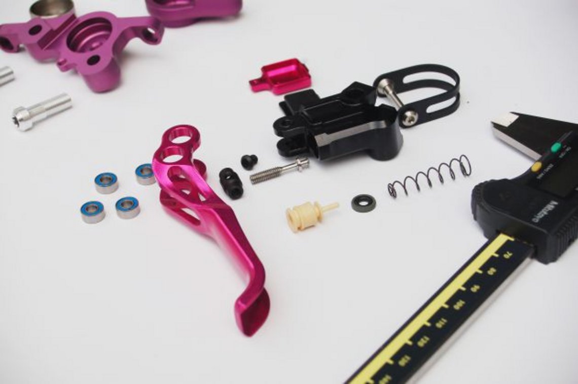

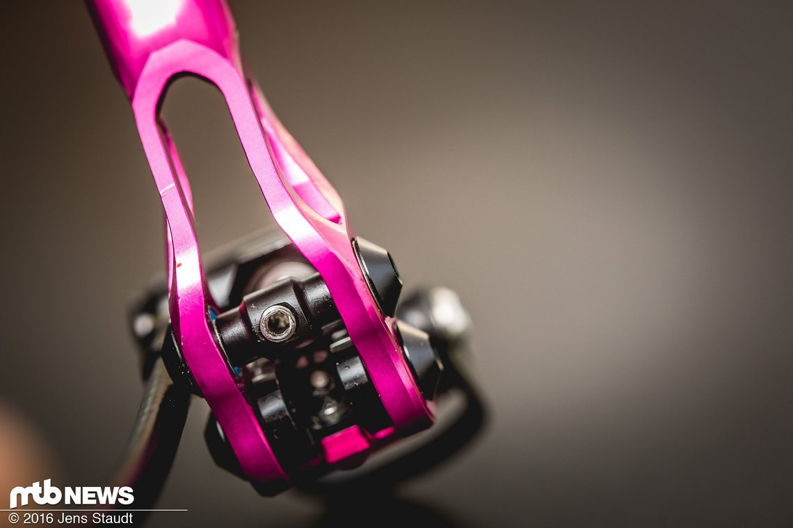

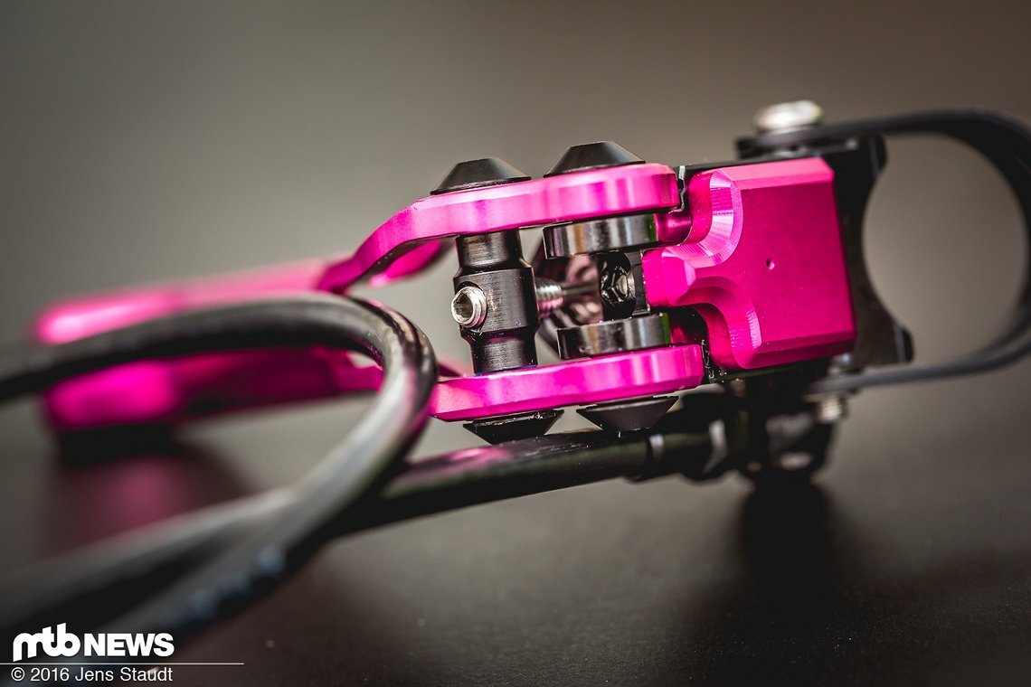

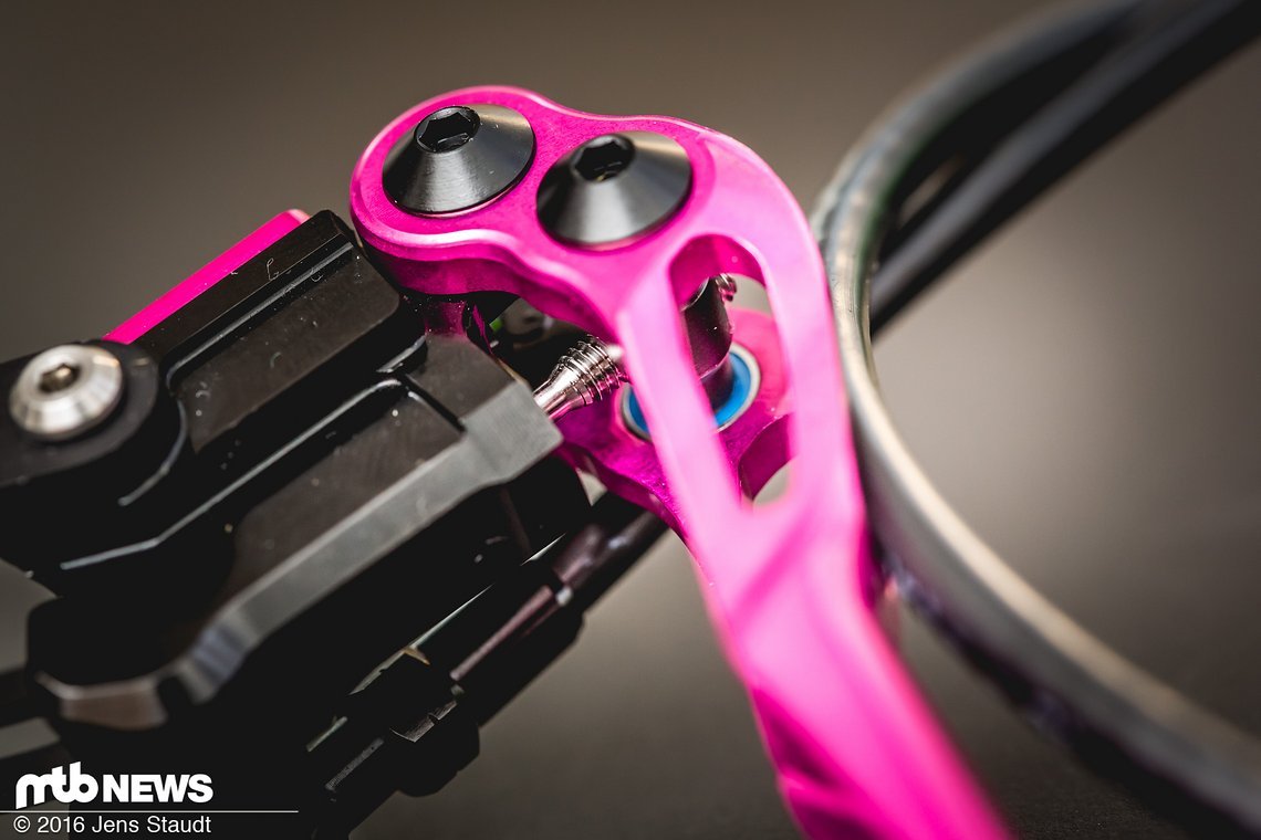

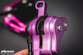

An der Piccola kommen sehr viele eloxierte Frästeile zum Einsatz, die für dieses erste Vorserienmodell schon einen sehr hochwertigen Eindruck machen. Der Bremshebel ist über zwei Kugellager am Geber montiert, zwei weitere Kugellager verbinden den Bremshebel über ein Frästeil mit der Edelstahlschraube, die gegen den Geberkolben drückt. Der Kolben selbst ist aus IGUS J-Material und sorgt so für ideale Gleiteigenschaften bei gleichzeitig geringem Gewicht, Verschleißfreiheit und Druckstabilität.
Montage

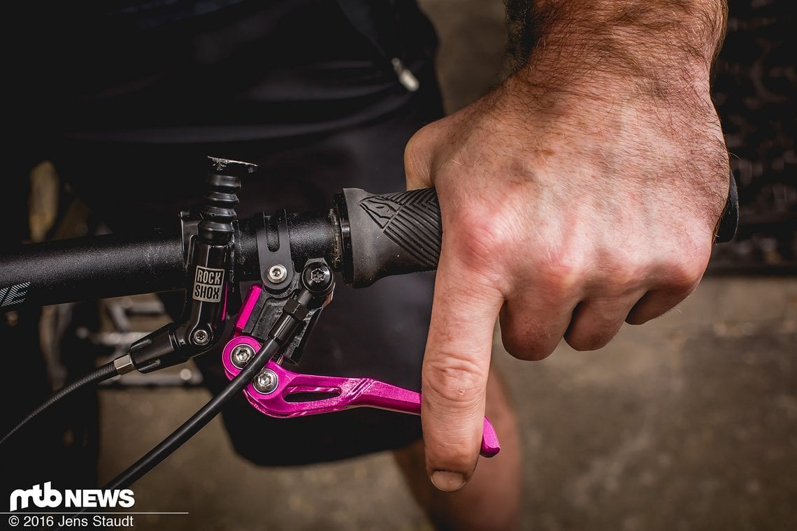

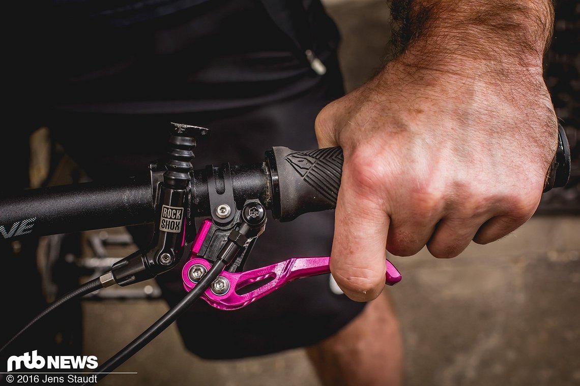

Die Montage der Bremse gestaltet sich als einfach und stellte uns nur vor kleine Probleme. Die Anlage ist schnell montiert, der Hebel kann ohne Abnehmen der Griffe montiert werden. Die Interfaces zur Schalthebel-Montage an der Bremse haben wir nicht genutzt, diese kann man für SRAM und Shimano I-Spec 1 für 17,90 €/Stk. dazu erwerben. Beim Nachstellen der Bremshebel am Trail zeigte sich dann ein kleines Problem: Die Hebelweite lässt sich nur mit Werkzeug verstellen und verwendet einen 2 mm Inbus an der Stellschraube – den nicht jeder an seinem Multitool hat.

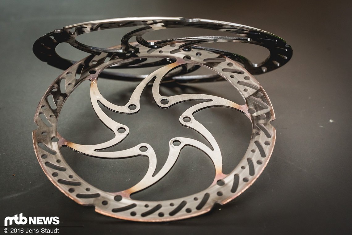

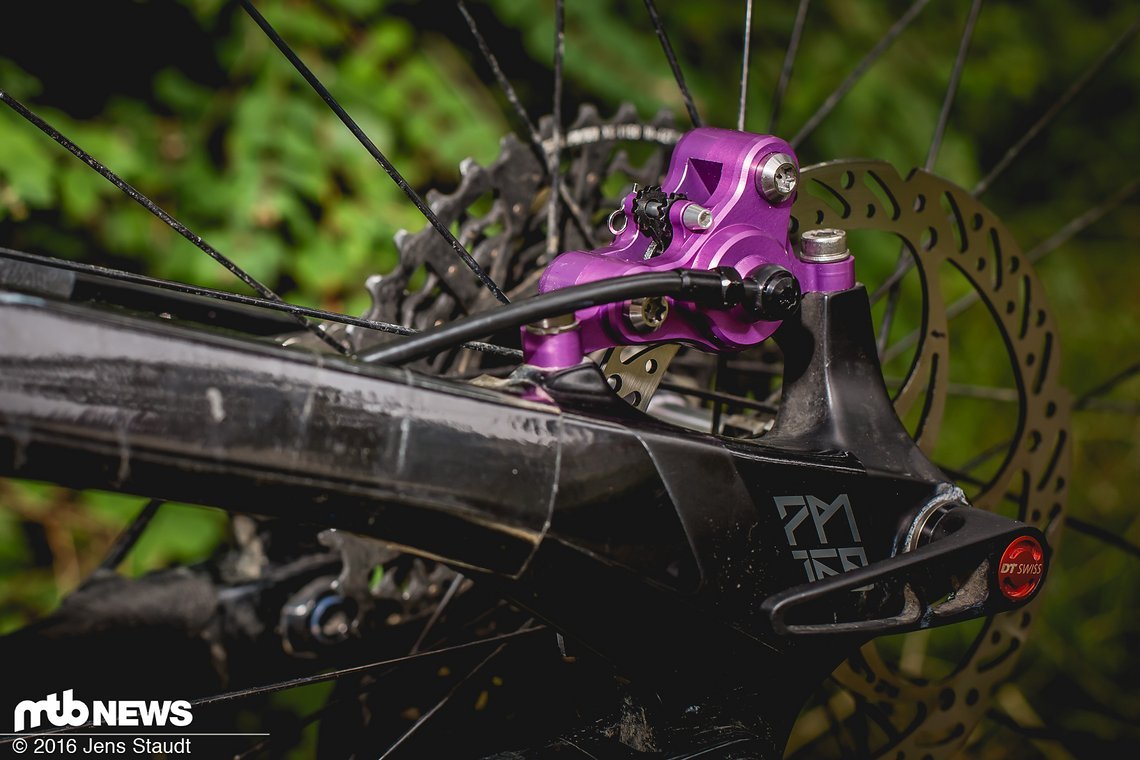

Die Bremsleistung der Piccola ist sehr gut. Die Bremse beißt stark zu und war so auch im Enduro-Einsatz nicht überfordert. Im Vergleich zu anderen Bremsen konnten wir problemlos 180/160 mm Scheiben anstatt 200/180 mm Scheiben fahren. In brenzligen Situationen hat die Piccola stehts zuverlässig und stark verzögert.

Auf den normalen Abfahrten konnten wir selbst mit den kleineren Bremsscheiben kein Fading an der Bremse feststellen. Der Druckpunkt blieb konstant; wenn man sich ans digitale Bremsverhalten gewöhnt hat, ist die Bremse berechenbar und überrascht selbst nach langen Abfahrten nicht durch plötzlich fehlenden Druckpunkt oder fehlende Bremsleistung. Als wir mit Zusatzgewicht im Rucksack (Systemgewicht 118 kg) ein Heißlaufen der Bremse mit 200 hm am Stück und alleiniger Nutzung der Hinterradbremse provozierten, setzte sie trotzdem nicht komplett aus, der Hebel konnte aber fast bis zum Lenker durchgezogen werden. Trotzdem war bis zum Schluss mit kaum höherer Handkraft ein Blockieren des Hinterrades möglich.
