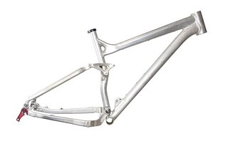

Entwicklungsprozess
Um ein erstes Funktionsmodell zu bekommen ist es in der Branche üblich, bestehende Plattformen umzubauen. So nahmen die Felt Ingenieure ein 29 Zoll Edict aus ihrer Cross-Country Linie und modifizierten es soweit, dass es auf 650B Laufrädern stand. Hier ging primär es um das Testen der Pedalierbarkeit des Bikes. Als hier ein Wert gefunden wurde, entschied man sich, am Heck statt der „Equilink“- die „FAST“- Technologie zu verwenden, welche bereits in einigen der kurzhubigeren Bikes von Felt zum Einsatz kommt.
proto verdict
# proto verdict

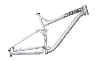

Im nächsten Schritt galt es die Geometrie festzulegen. Hier war ursprünglich ein 68° Lenkwinkel vorgesehen, aber beim Schweißen fiel dieser um ein Grad flacher aus. Das Rad wurde dennoch so getestet und von allen für gut befunden – also blieb es bei den 67°.
proto aluminium
# proto aluminium
Der letzte Schritt, bevor ein Carbonmould geöffnet wird, ist ein 1:1 Modell, welches im 3D Druck gefertigt wird. Hier können aktuelle Umwerfer oder Dämpfer montiert werden und es zeigt sich, ob überall genug Platz ist, um alle notwendigen Schrauben zu erreichen und dass nichts beim Einfedern kollidiert.
proto 3D Druck
# proto 3D Druck

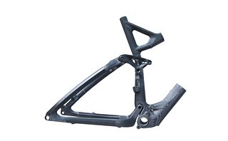

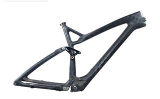

Nach Fertigung des ersten Carbonmusters war die Entwicklung noch nicht beendet. Der FAST Hinterbau benötigt eine entsprechende Dämpferabstimmung, diese wurde zusammen mit RockShox vorgenommen. Ab diesem Zeitpunkt waren dann auch die Teamfahrer von Felt involviert.
proto carbon1
# proto carbon1
Im letzten Schritt vor der Produktion galt es, alle Feinheiten wie Übergänge der Rohre und die Montagepunkte noch mal zu überprüfen und so die Dauerhaltbarkeit zu gewährleisten sowie die Steifigkeit zu optimieren.
proto carbon2
# proto carbon2

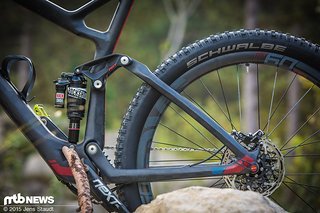

FAST Suspension Technology
Das Akronym FAST steht für Felt Aktive Stay Technology. Was steckt dahinter? Weniger bewegliche Teile sollen für längere Wartungsintervalle und eine insgesamt verringerte Anfälligkeit sorgen. Zusätzlich bescheinigt Felt diesem System bessere Steifigkeitswerte und ein geringeres Gewicht.
Funktionsweise FAST
# Funktionsweise FAST

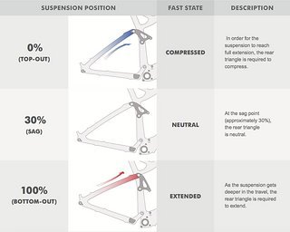

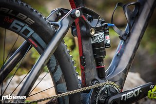

Vom unteren Drehpunkt über das Ausfallende bis hin zum oberen Umlenkhebel vor dem Dämpfer ist das hintere Rahmendreieck aus einem (Carbon-)Stück gefertigt. Um das Einfedern zu ermöglichen, muss aber dennoch eine gewisse Beweglichkeit möglich sein. In der Regel sieht man hier bei vielen Herstellern entweder einen Drehpunkt vor oder über der Hinterradachse. Felt verzichtet auf diesen Drehpunkt und realisiert diese Bewegung über den Flex des gesamten Bauteils. In der Vergangenheit nutzten sie dieses Prinzip ausschließlich bei kurzhubigeren Bikes. Die fortgeschrittene Carbontechnologie ermögliche aber nun auch die Einbindung in eine 140 mm Plattform, so die Ingenieure.
Was ist daran so besonders?
Der komplette Hinterbau ist bei diesem System vorgespannt. Sprich: man muss ihn manuell etwas zurück biegen, um überhaupt den Dämpfer montieren zu können. Alternativ kann auch der Druck aus dem Dämpfer abgelassen werden, um ihn etwas zu komprimieren. Lastfrei ist der Hinterbau an der Position, an der sich der Dämpfer später bei 30 % Negativfederweg befindet. Der Luftdruck im Federbein zwingt das Carbondreieck nach oben und so steht der volle Federweg zur Verfügung.
Auch wenn die Verbindung nach oben fehlt. Steif genug ist der Hinterbau.
# Auch wenn die Verbindung nach oben fehlt. Steif genug ist der Hinterbau.
Grob ist dieses Prinzip der Vorspannung vergleichbar mit einer stärkeren Negativfeder im Dämpfer. Die Losbrechkraft wird geringer und die bei 30 % Sag gesetzte Spannungsfreiheit zieht den Hinterbau während der Fahrt im Gelände zusätzlich in diese Position, was für unter anderem für mehr Ruhe im Antritt, aber auch für besseres Ansprechverhalten auf kleinen Schlägen sorgen soll. Nebeneffekt sei aber auch die Möglichkeit eines leichteren Dämpfungstunes im Federbein und damit verbundene Vorteile von weniger Hitzeentwicklung, die sich so nicht negativ auf das Federverhalten auf langen Abfahrten auswirkt.

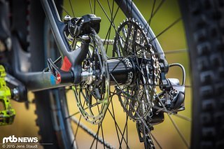

Sehr zu begrüßen ist die Möglichkeit, ein reguläres BSA Innenlager zu montieren, zudem nimmt das Heck auch noch aktuelle 142x12er Achsbreiten auf.

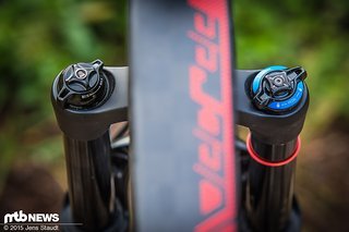

Angenehm hierbei ist die Absenkfunktion der Pike. Stellt man in der Regel, um bei langen Anstiegen Rückenschmerzen vorzubeugen, den Sattel mit der Spitze etwas mehr in Richtung Boden, um die Hüfte nach vorne zu kippen, so kippt bei der abgesenkten Gabel das gesamte Fahrrad nach vorne, was einen ähnlichen Effekt hat. Nicht in jedem Gelände – wie zum Beispiel in technischen Anstiegen – ist dies möglich, aber insbesondere auf den entspannten Anstiegen am Gardasee war dies eine willkommene Funktion.
Eine Dualposition Pike halt die Front im Zaum

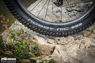

Rutschige Angelegenheit
# Rutschige Angelegenheit – Nobby Nic in PaceStar am Heck und in TrailStar an der Front boten auf den nassen Steinen rund um den Gardasee wenig Sicherheit.

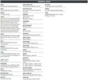

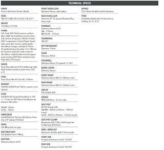

Felt Decree FRD
Felt Decree FRD Specs und Geometrie
# Felt Decree FRD Specs und Geometrie
Felt Decree FRD Frameset Specs und Geometrie
# Felt Decree FRD Frameset Specs und Geometrie
Felt Decree 1
Felt Decree 1 Specs
# Felt Decree 1 Specs
Felt Decree 1 Frameset Specs
# Felt Decree 1 Frameset Specs
Felt Decree 2
Felt Decree 2 Specs
# Felt Decree 2 Specs
Felt Decree 3
Felt Decree 3 Specs
# Felt Decree 3 Specs
Felt Decree 30
Felt Decree 30 Specs
# Felt Decree 30 Specs
