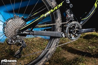

Das Pivot Mach4 setzt in der getesteten Ausstattungsvariante auf elektronische Schaltung aus dem Hause Shimano

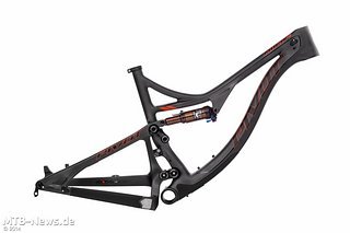

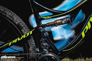

Dave Weagle ist kein Unbekannter in der Bike Szene – spätestens seit Sam Hills legendären Jahren auf seinem Iron Horse Sunday kennt so ziemlich jeder Biker sein sogenanntes dw-Link. Inzwischen fährt Sam Hill einen Eingelenker, Dave Weagles Federungs-Design ist aber aktueller den je und kommt nach wie vor bei vielen Herstellern zum Einsatz, so auch am Pivot Mach 4. Das einteilige Hinterbaudreieck wird über zwei kurze Wippen angelenkt und bringt so in der Theorie mehrere Vorteile mit sich.
Der Hinterbau kann durch die kurzen Wippen, die großen Lager und die Querverstrebungen steifer konstruiert werden. Außerdem lässt sich die Raderhebungskurve nach den eigenen Wünschen anpassen. Anti-Squat und Kennlinie lassen sich so sehr gut durch den Federweg hindurch auf die Bedürfnisse zuschneiden.
dw-link Hinterbau
# dw-link Hinterbau
Hochdruck Hohlkern Formverfahren
Pivot verwendet an seinen Rahmen ein eigens entwickeltes Formverfahren mit dem etwas sperrigen Namen Pivot hollow core internal molding process. Während der Rahmen im Ofen gebacken wird, ist im inneren ein spezieller Schlauch mit einem sehr hohen Druck aufgeblasen, der die einzelnen Carbon Stücke gegen die Form drückt. So sollen sich unterschiedliche Wandstärken und eine noch präzisere Fertigung sehr genau umsetzen lassen. Der Rahmen soll so an den kritischen Stellen mehr Material erhalten, überall wo das zusätzliche Material überflüssig ist, wird es weggelassen. Bei weniger Gewicht will man so einen stabileren Rahmen erhalten, der mit Lenkpräzision und guter Kraftübertragung auftrumpft.
Das Di2 Kabel führt durch die mit einer Gummierung geschützten Kettenstrebe
# Das Di2 Kabel führt durch die mit einer Gummierung geschützten Kettenstrebe
Rahmendetails
Am Rahmen ist recht aufwendig gearbeitet: Für die intern geführten Leitungen gibt es alternative Abdeckungen für den Fall, dass man sie nicht benötigt (z.B. bei 1-fach Antrieben) und den Rahmen vor dem Eindringen von Wasser schützen möchte. Der Wechsel zwischen den Kappen passiert schnell und problemlos mit dem Lösen einer Schraube. Der Rahmen wirkt somit sehr clean und aufgeräumt. Hinter einer kleinen Kunststoffabdeckung mit integrierter Halterung findet sich Platz für eine Di2-Batterie.
Entsprechend dimensionierte Lager an den Umlenkwippen sollen für eine lange Haltbarkeit sorgen.
Ein gummiertes Unterrohr soll vor Steinschlägen schützen
# Ein gummiertes Unterrohr soll vor Steinschlägen schützen – Gut zu sehen sind optionalen flachen Abdeckungen für die Züge und Leitungen, sowie die größere Abdeckung für die Di2 Batterie.
Elektrifiziert an Umwerfer und Schaltwerk
# Elektrifiziert an Umwerfer und Schaltwerk – Nach wie vor polarisiert die mitzuführende, notwendige Batterie die Bikegemeinde.

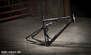

Mit dem Mach 4 hat bei Pivot Cycles vor ca. 10 Jahren alles begonnen. Das Rad befindet sich aktuell in seiner vierten Generation und hat sich in der Zwischenzeit vom 100 mm Alu-Marathon Fully zum hochentwickelten Carbon Allrounder entwickelt. Das Ur-Mach 4 haben wir bei unserem Hausbesuch in Arizona 2013 vor die Linse bekommen. Die Unterschiede sind nicht nur auf dem Datenblatt erkennbar, das Bike hat gegenüber seiner Ur-Version einen riesigen evolutionären Schritt hinter sich.
Der allererste Pivot Rahmen...
# Der allererste Pivot Rahmen...
...erinnert mit kurzen dw-link Wippen schon an das aktuelle Modell.
# ...erinnert mit kurzen dw-link Wippen schon an das aktuelle Modell.
Die Unterschiede sind dennoch gewaltig.
# Die Unterschiede sind dennoch gewaltig.
Das Mach 4 Carbon 2014
# Das Mach 4 Carbon 2014

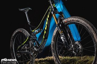

Um so gespannter waren wir auf das neue Mach 4. Beim ersten Kontakt gleitet unser Blick kurz über den Hochglanz-Carbonrahmen und dann direkt weiter zum Antrieb. Ein Trailbike hatten wir alle schon oft in den Händen, eine Di2 an einem Komplettbike sehen wir dagegen noch eher selten. Der Akku der Di2 ist im Unterrohr des Bikes versteckt. Wüsste man nicht, dass hier eine elektronische Schaltung verbaut ist, würde das auf den ersten Blick auch gar nicht auffallen. Erst beim kleinen Display am Lenker und den dünnen Kabeln die zum Schaltwerk und Umwerfer führen, könnte man stutzig werden. Spätestesn beim ersten Gangwechsel vernimmt man das leise Summen des Stellmotors und es wird klar, dass man es hier nicht mit einer gewöhnlichen Schaltung zu tun hat. Unzählige Runden in der Hofeinfahrt später haben wir jede nur erdenkliche Schaltkombination zweimal ausprobiert und freuen uns schon darauf, das Mach 4 über den Trail zu scheuchen.

Wie der sehr leichte Rahmen bereits vermuten ließ, wird das Mach 4 bei hohen Geschwindigkeiten jenseits der 50 km/h durchaus etwas nervös, was natürlich viel auf den kurzen Radstand zurückzuführen ist. Tobias wünschte sich hier als Lösung mehr Federweg und 29 Zoll Laufräder.
Als der Test dann von Jonathan weiter geführt wurde, tauschten wir versuchsweise die sehr leichten Reynolds Laufräder gegen weitaus steifere ZTR Flow auf TruePrecision Naben in Kombination WTB Vigilante Reifen. Hiermit war das Mach 4 wie verwandelt. Viel vom Flex im Gesamtsystem war den Serienlaufrädern geschuldet und das Handling wurde viel präziser und weniger nervös. Jonathan lobte diese Kombination mit dem straffen Fahrwerk und erreichte somit noch mehr Verspieltheit auf dem Trail. Hier zeigt sich wieder einmal, dass Gewicht sparen an allen Ecken nicht immer Sinn ergibt, wenn man es auch gerne mal etwas laufen lassen möchte.
Wer wirklich schnell fahren möchte mit dem Mach4 sollte anständige Reifen und etwas schwerere Laufräder montieren
# Wer wirklich schnell fahren möchte mit dem Mach4 sollte anständige Reifen und etwas schwerere Laufräder montieren
Sehr positiv muss man die XTR Bremse hervorheben die trotz 160er Ice-Tech Freeza Scheiben an Front und Heck stets standfest und bissig war. Auch auf regulären „Nicht-Sandwich“ Scheiben hatten wir immer noch ausreichend Bremsleistung. Beeindruckend!
