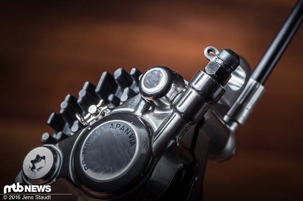

Auch der einteilige Bremssattel schafft den Spagat aus edlem und technischen Look.
# Auch der einteilige Bremssattel schafft den Spagat aus edlem und technischen Look.

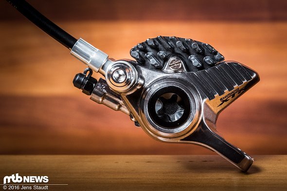

Drehbarer Leitungsabgang an der linken Seite des Bremssattels. Die XTR Trail wird per Post Mount-Aufnahme montiert.
# Drehbarer Leitungsabgang an der linken Seite des Bremssattels. Die XTR Trail wird per Post Mount-Aufnahme montiert.
Die Entlüftungsöffnung muss per Maulschlüssel geöffnet werden, ist aber durch einen Gummistöpsel zusätzlich verschlossen.
# Die Entlüftungsöffnung muss per Maulschlüssel geöffnet werden, ist aber durch einen Gummistöpsel zusätzlich verschlossen.

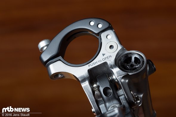

Ersetzt man die Plastikbeilage durch den I-Spec II Adapter, lässt sich der Schalthebel mit dem Bremshebel verbinden.
# Ersetzt man die Plastikbeilage durch den I-Spec II Adapter, lässt sich der Schalthebel mit dem Bremshebel verbinden. – "Push to open" Um die Lenkerschelle zu öffnen, muss das Knöpfchen gedrückt werden.

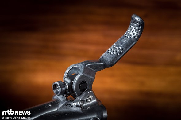

Ein Muster am Carbon-Bremshebel soll für guten Halt der Finger sorgen. Neben der werkzeugfreien Hebelweitenverstellung lässt sich die Bremskraft via Servo Wave Power Adjust verstellen
# Ein Muster am Carbon-Bremshebel soll für guten Halt der Finger sorgen. Neben der werkzeugfreien Hebelweitenverstellung lässt sich die Bremskraft via Servo Wave Power Adjust verstellen
Auch der Bremssattel unterscheidet sich stark vom Race-Modell der Bremse. Der Trail-Sattel ist einteilig ausgeführt, nicht zweiteilig – und was ist der Vorteil? Laut Shimano soll der Bremssattel so wesentlich steifer sein. Auf den großen Kolben sitzen Bremsbeläge mit Kühlrippen, die Hitze durch die Oberflächenvergrößerung schneller vom System ableiten sollen.
