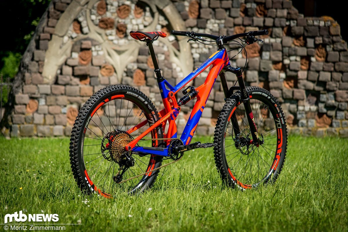

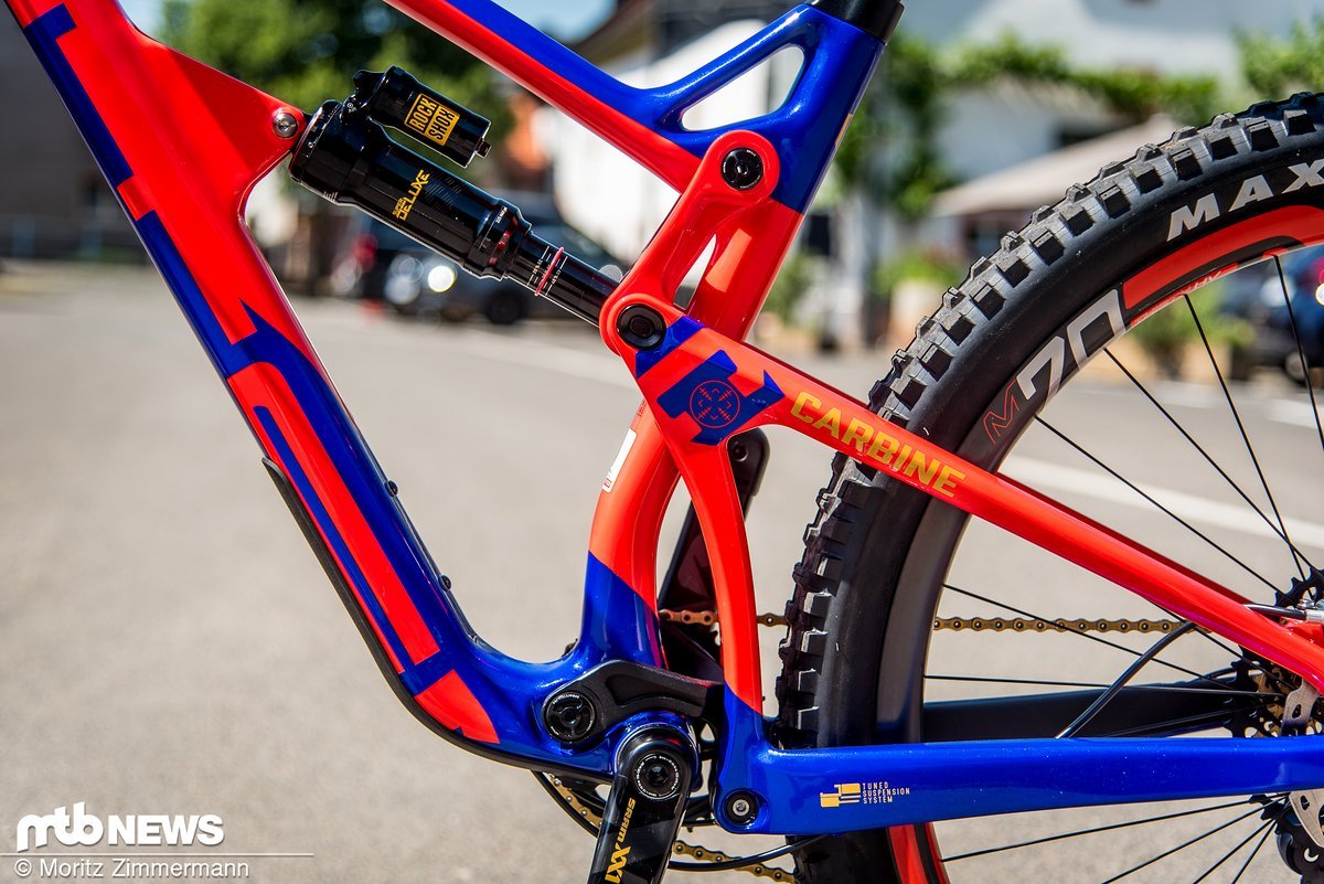

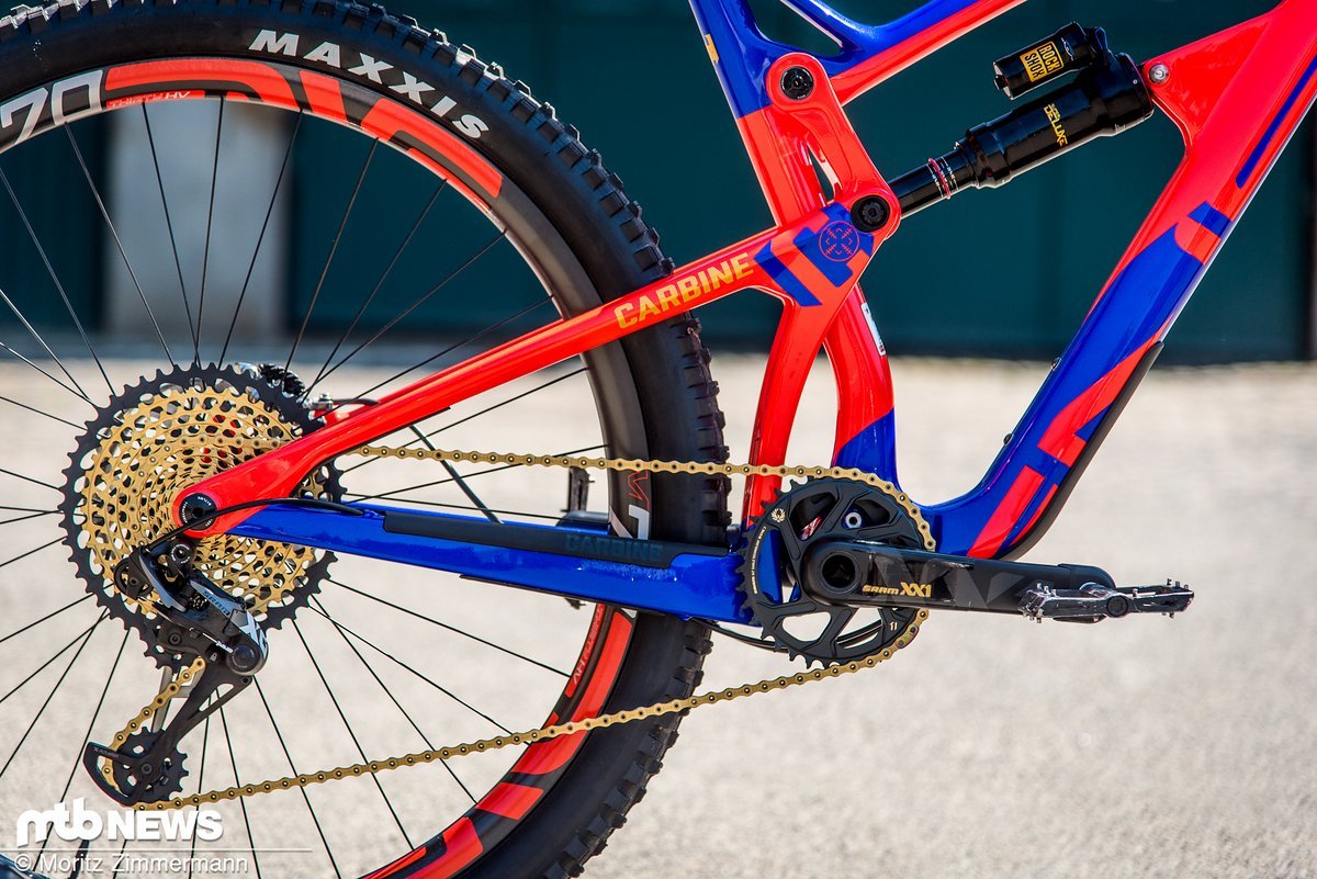

Nicht nur auf den ersten Blick ähnelt das neue Intense Carbine 29 stark dem kleinen 650b-Bruder Tracer, das vor einigen Monaten offiziell präsentiert wurde. Das neue Carbine 29 hat satte 155 mm Federweg am Heck, die vom sogenannten JS Tuned Hinterbau-System kontrolliert werden. Das Kürzel JS verrät: Hier war Jeff Steber, der Firmengründer der amerikanischen Kultmarke, höchstpersönlich am Werk. Zwei relativ lange Umlenkhebel direkt über dem Tretlager und unterhalb des Oberrohrs sorgen für einen virtuellen Drehpunkt. Bei den teuren Ausführungen Factory, Elite und Pro bestehen die Umlenkhebel aus Carbon, die günstigeren Ausführungen setzen hingegen auf Umlenkhebel aus Aluminium. Während die Kennlinie an den Trailbikes aus dem Hause Intense zunächst degressiv ist, ist die Übersetzung am Carbine 29 wie auch am Tracer 275 im ersten Bereich nahezu linear und bietet dann viel Progressivität. Entwickelt wurde der Rahmen des neuen Intense Carbine 29 in enger Zusammenarbeit mit Seed Engineering aus Freiburg und dem spanischen Mastermind César Rojo, der in der Vergangenheit mit zahlreichen Projekten in der Mountainbike-Welt für Furore gesorgt hat.

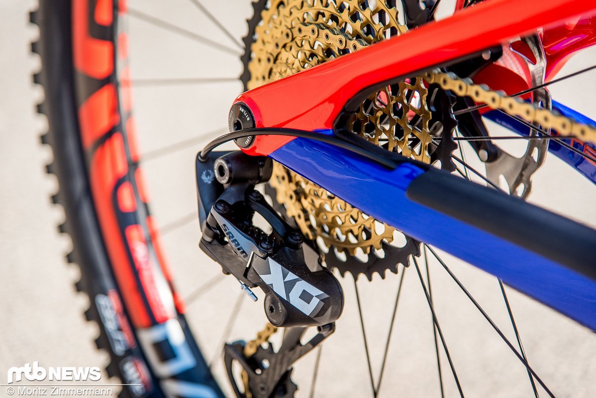

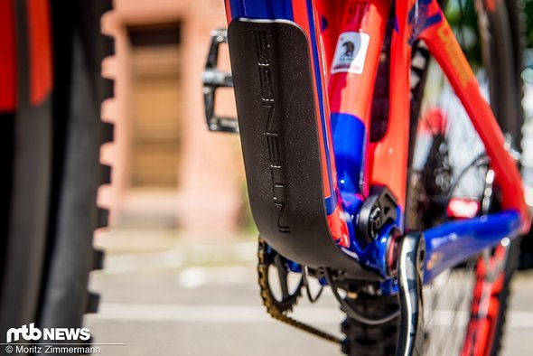

Die Kabel am Intense Carbine 29 sind sauber durch den Rahmen verlegt. Sie verlassen diesen kurz am großzügigen Gummi-Protektor, der das Unterrohr vor Steinen und Co. schützt, und verschwinden dann im einteiligen Carbon-Hinterbau. Dieser ist ebenfalls üppig mit Gummi geschützt, damit die Geräuschkulisse so gering wie möglich ausfällt. Außerdem fällt die Reifenfreiheit im Boost-Hinterbau erfreulicherweise mehr als großzügig aus. Wer auf Nummer sicher gehen will, kann jedoch dank der ISCG 05-Aufnahme eine Kettenführung montieren. Im vorderen Rahmendreieck ist genug Platz für einen Flaschenhalter. Abschmiernippel an der unteren Umlenkwippe erleichtern den Service.

Das Intense Carbine 29 ist in insgesamt fünf verschiedenen Varianten erhältlich. Die von uns getestete Factory-Variante als „edel“ zu bezeichnen wäre pures Understatement: Hier sind nur absolute Luxus-Teile verbaut. Das Fahrwerk stammt aus dem Hause RockShox. Die solide Lyrik RCT3 und ein metrischer Super Deluxe RC3-Dämpfer sorgen für Komfort und Kontrolle. Bei den restlichen Teilen scheint das Motto „Carbon statt Kondition“ zu lauten: Der 780 mm breite Enve-Lenker, der Vorbau, die SRAM-Kurbeln, die hochwertigen Enve-Felgen und sogar die Streben des ultraleichten Fabric-Sattels bestehen allesamt aus dem schwarzen Kohlefaser-Material. Die goldene SRAM XX1 Eagle-Schaltgruppe treibt den Bling-Faktor noch weiter in die Höhe. Für Traktion sorgen Maxxis Minion DHR-Reifen, gestoppt wird mit Shimano XTR Trail-Bremsen. Eine Fox Transfer-Sattelstütze mit 150 mm Verstellweg rundet das extrem hochwertige und stimmige Gesamtbild ab. Erhältlich ist das Intense Carbine 29 in insgesamt fünf verschiedenen Varianten. Und so schön, wie die Factory-Ausführung ist: Der Preis von 11.198 € ist mehr als happig. Uns erscheint die 7.498 € teure Pro-Version insgesamt stimmiger. Diese ist mit demselben Fahrwerk, breiten DT Swiss-Laufrädern, SRAM Guide RS-Bremsen, SRAM X01 Eagle-Schaltgruppe und Carbon-Lenker ausgestattet. Für einen Aufpreis von 500 € erhält man bei der Elite-Variante ein Kohlefaser-Upgrade in Form der Intense-eigenen Carbon-Laufräder.

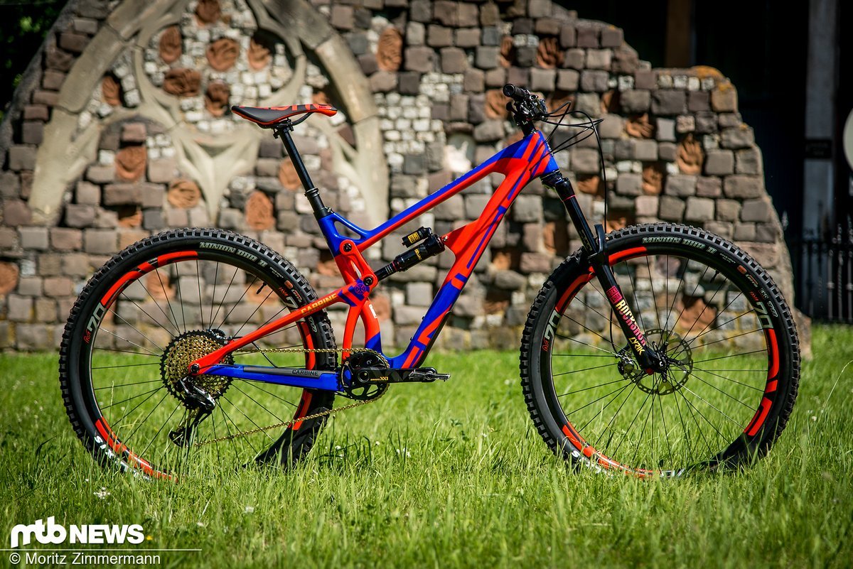

Wow, was für ein Gerät! Das Intense Carbine 29 wirkt mehr als edel, ist sehr hochwertig verarbeitet und vor allem ein ziemliches Schiff – oder doch eher eine Yacht? Aufgrund des langen Hinterbaus und des sehr flachen Lenkwinkels wirkt das Carbine im direkten Vergleich zu anderen Trail- und Enduro-Bikes riesig. Am Steuerrohr prangt das legendäre Intense-Logo, die Linienführung ist gleichermaßen schlicht und edel. Etwas irritiert die Tatsache, dass kein Warnhinweis oder zumindest die Aufforderung, eine Sonnenbrille zu tragen, am Carbine angebracht ist: Die Lackierung des blau-neonroten Rahmens knallt richtig. Der Blauton ist zusätzlich mit Gold-Glittern versehen, die perfekt mit dem goldenen Schriftzug auf dem Oberrohr und unter dem Unterrohr harmonieren. Die goldene SRAM Eagle-Schaltgruppe, der Fabric-Sattel und die Aufkleber auf den massiven Enve-Felgen passen gut ins Gesamtbild. Das Carbine 29 ist verdammt laut, schrill und das absolute Gegenteil von vornehmer Zurückhaltung. Wir sind uns sicher: Wenn BWL-Justus auf der Suche nach einem neuen Edel-Enduro wäre, um die Münchener Schickeria vor der Eisdiele so richtig zu beeindrucken, würde er sich definitiv das Intense Carbine 29 Factory mit rot-blauem Bayern München-Rahmen zulegen. Und sich dann beschweren, dass 11.198 € lächerlich wenig Geld ist.
Die meisten Mountainbiker haben jedoch mit BWL-Justus eher wenig am Hut. Und so bleibt die durchaus berechtigte Frage: Lässt sich solch ein Preis für ein Mountainbike rechtfertigen? Je nachdem, wen man fragt, fällt die Antwort mal kürzer, mal länger aus, wird aber in den allermeisten Fällen das Wort „nein“ beinhalten. Für den Preis des Intense Carbine 29 in der Factory-Ausführung könnte man sich ebenfalls ein Trailbike, ein Enduro und einen Downhiller zulegen – und hätte wahrscheinlich noch genug Geld für einen Whistler-Urlaub im Portemonnaie. Intense bietet allerdings auch (deutlich) günstigere Varianten des Carbine 29 an. Vor allem die Elite- und Pro-Ausführung müssen sich hinsichtlich des Preises und der Ausstattung nicht vor der ähnlich teuren Konkurrenz anderer Edel-Marken wie Trek, Yeti, Specialized und Co. verstecken. Und günstig waren die Bikes der Traditionsmarke aus Kalifornien ohnehin noch nie.
An dieser Stelle beenden wir die Diskussion über den Preis und wenden uns wieder dem Intense Carbine 29 zu. Die Ausstattung ist insgesamt absolut stimmig. In Anbetracht der Geometrie und des Einsatzzweckes irritiert allerdings die Wahl der Bremsen etwas: Anstelle der Shimano XTR Trail-Bremse mit 180 mm kleinen Scheiben wäre eine Vierkolben-Variante mit großen Scheiben zumindest nicht fehl am Platz gewesen. Die Waage bleibt bei 13,2 kg (ohne Pedale) stehen – ein durchaus respektables Gewicht für ein Rad dieser Kategorie, zumal der Rahmen alles andere als unterdimensioniert wirkt.

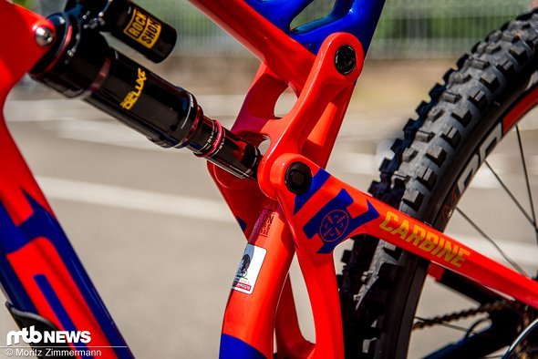

Nach etwa 150 Kilometern an Bord des Carbines hat sich der untere Umlenkhebel stark gelockert. Auch die obere Umlenkung hatte etwas Inbus-Pflege nötig. Um den unteren Umlenkhebel, der direkt über das Tretlager läuft, festzuziehen, ist es nötig, die Kurbel zu demontieren – ansonsten versperrt das Kettenblatt den Zugang. Diesen Bereich sollte man näher im Auge behalten und gelegentlich kontrollieren. Abschmiernippel an der Umlenkwippe dürften sich langfristig positiv auf die Haltbarkeit auswirken. Die Reifenfreiheit am Hinterbau fällt sehr großzügig aus: Trotz 2,4″ breiter Maxxis Minion DHR II-Reifen auf den wuchtigen Enve M70-Felgen mit einer Innenbreite von 30 mm ist mehr als genug Platz für Fahrten bei widriger Witterung, ohne dass Matsch den Hinterbau zerkratzen würde.
