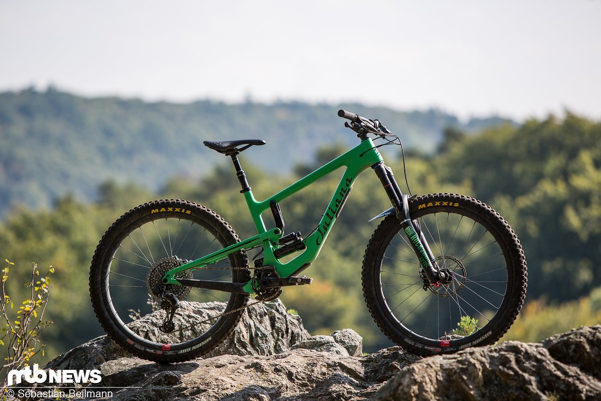

Das Juliana Strega ist die frauenspezifische Version des Santa Cruz Nomad
Das Juliana Strega ist die frauenspezifische Version des Santa Cruz Nomad - das Enduro- und Freeride-Bike bietet 170 mm Federweg und ist ab 4.599 € erhältlich.

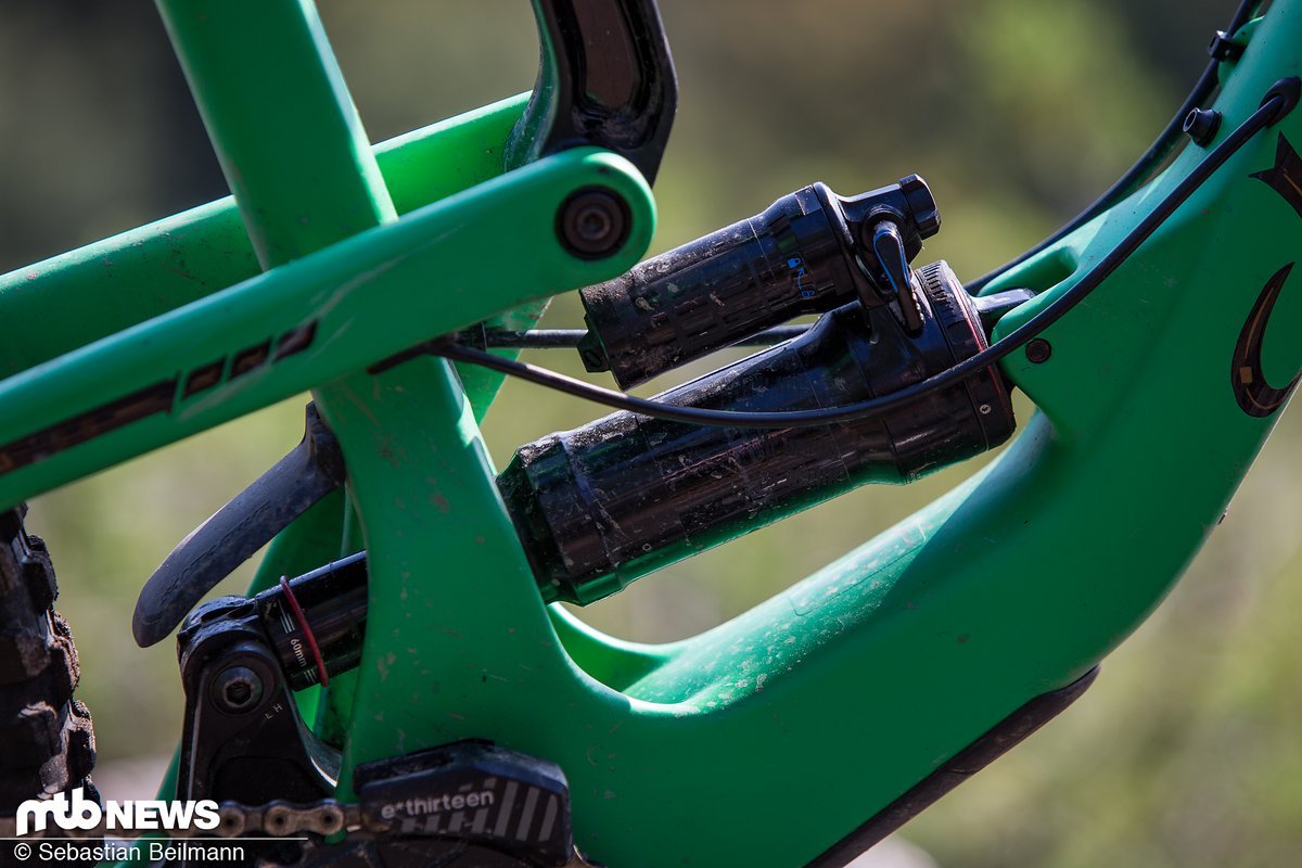

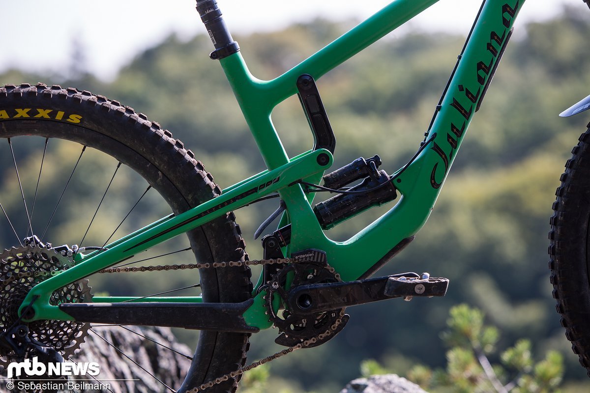

Where the magic happens
Where the magic happens - der neu konstruierte Hinterbau hat den VPP-Link direkt hinter dem Tretlager verbaut.
Die obere Umlenkwippe des Juliana Strega erinnert stark an das Santa Cruz V10.
Die Züge verlaufen intern durch den grünen Rahmen – das sorgt für eine sehr saubere Optik.

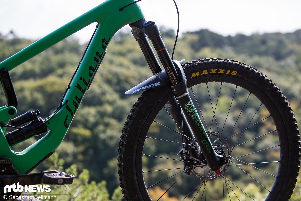

An der Front verrichtet eine RockShox Lyrik RCT3 ihre Arbeit
An der Front verrichtet eine RockShox Lyrik RCT3 ihre Arbeit - der regnerische Sommer rief nach dem Einsatz eines Mud-Guards.

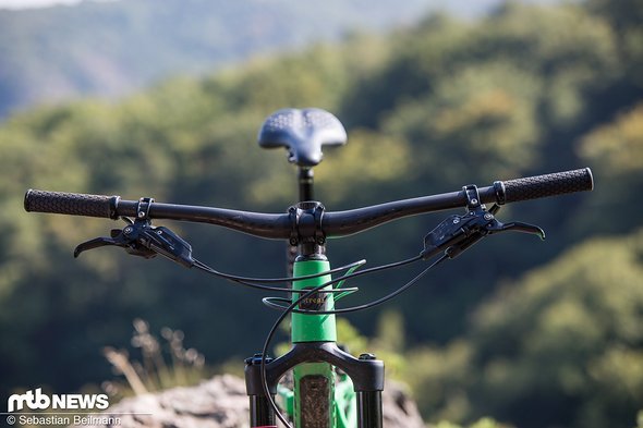

Auch das Carbon-Cockpit stammt dem Hause Santa Cruz
Auch das Carbon-Cockpit stammt dem Hause Santa Cruz - der Lenker misst 760 mm und liegt damit genau richtig
# Das Juliana Strega ist die frauenspezifische Version des Santa Cruz Nomad - das Enduro- und Freeride-Bike bietet 170 mm Federweg und ist ab 4.599 € erhältlich.
# Where the magic happens - der neu konstruierte Hinterbau hat den VPP-Link direkt hinter dem Tretlager verbaut.
# Die obere Umlenkwippe des Juliana Strega erinnert stark an das Santa Cruz V10.
# Die Züge verlaufen intern durch den grünen Rahmen – das sorgt für eine sehr saubere Optik.

Das Herzstück des Juliana Strega
# Das Herzstück des Juliana Strega - Den RockShox Super Deluxe RCT kontrolliert die 170 mm Federweg am Heck und kann ab einem Fahrergewicht von 54 kg einstellen werden.
# An der Front verrichtet eine RockShox Lyrik RCT3 ihre Arbeit - der regnerische Sommer rief nach dem Einsatz eines Mud-Guards.
# Auch das Carbon-Cockpit stammt dem Hause Santa Cruz - der Lenker misst 760 mm und liegt damit genau richtig
