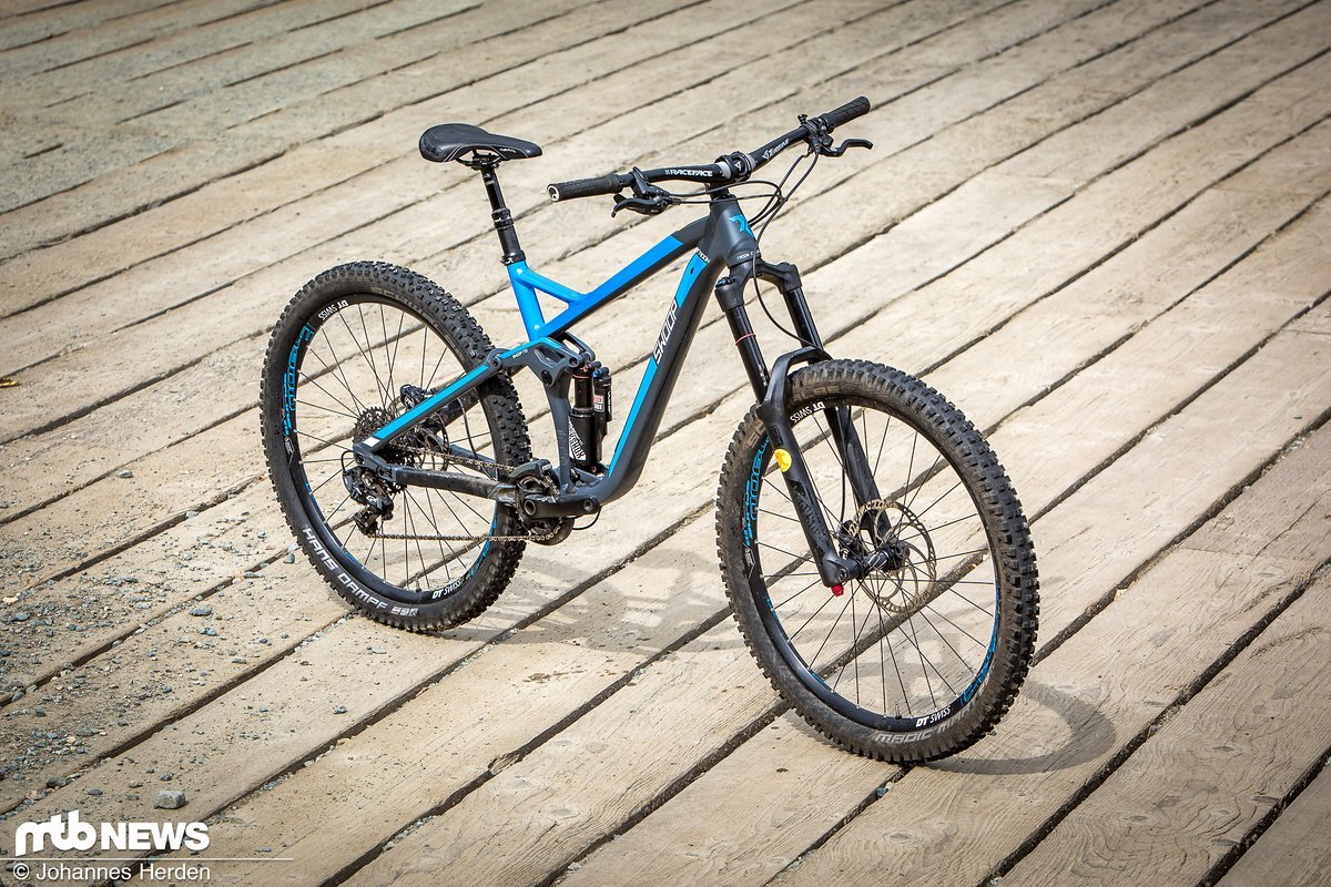

Radon Swoop 170 – kurz & knapp
„Aus eigener Kraft den Berg erklimmen – und es dann im Downhill mächtig krachen lassen: dafür ist unser Alu-Superenduro Swoop 170 prädestiniert.“ – Radon-Website

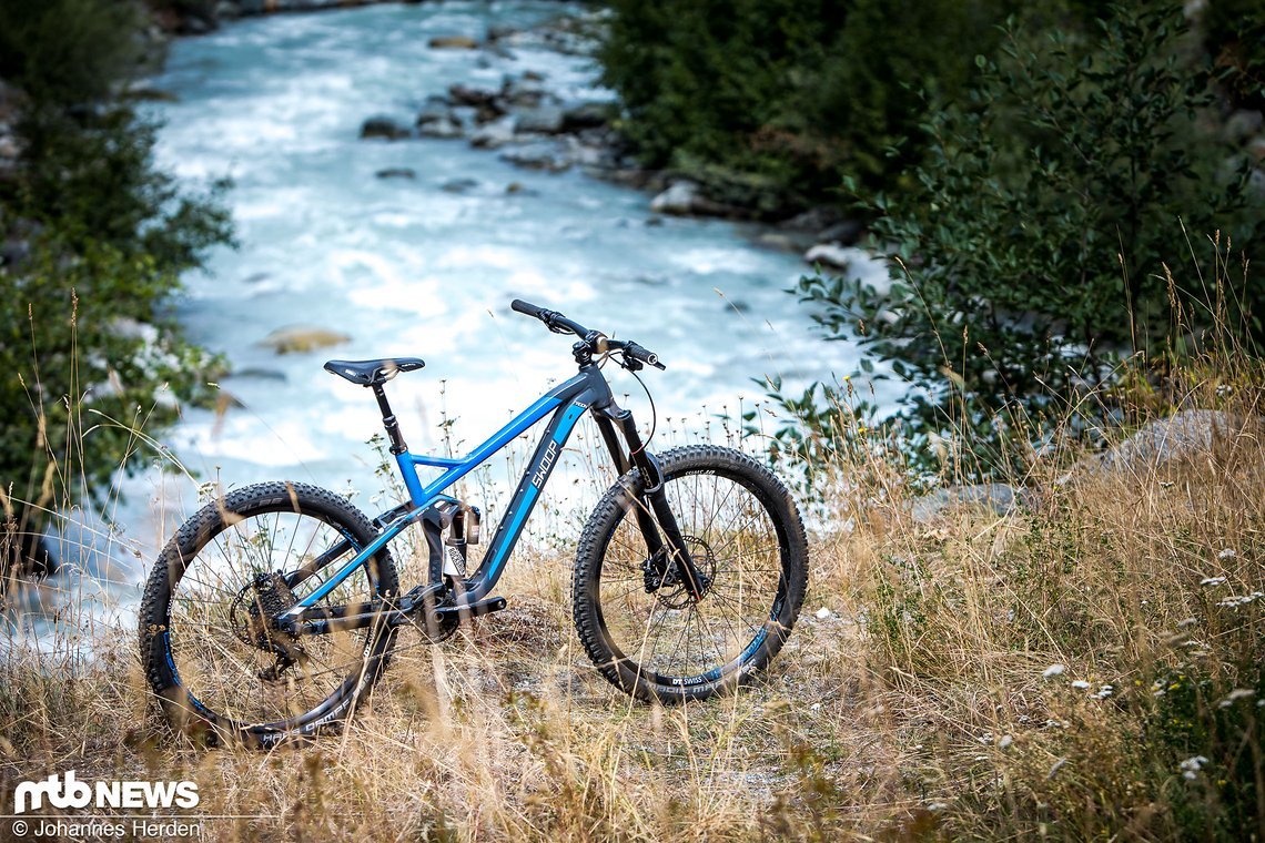

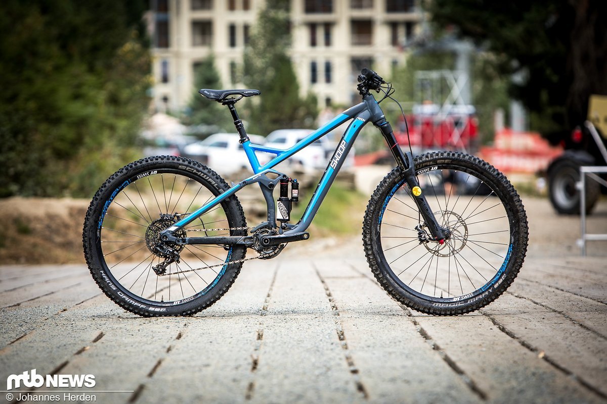

Radon präsentiert das Swoop 170 als variables Superenduro, das 170 mm Federweg vorne und hinten bietet. Dank moderner Geometrie mit flachem Lenkwinkel, langem Reach und niedrigem Tretlager wird schnell klar, worauf der Aluminium-Bolide spezialisiert ist: auf die Abfahrt. Trotzdem soll das Swoop aufgrund der verstellbaren Geometrie sehr vielseitig sein und bergauf durch den steilen Sitzwinkel eine gute Figur machen. Problemlos bergauf treten, um dann bergab für ein Maximum an Spaß zu sorgen – das klingt so, als sei das Radon Swoop 170 ein idealer Kandidat für unseren Freerider-Vergleichstest. Der Baller-Bolide aus Bonn ist in fünf verschiedenen Ausstattungen von 2.399 € bis 4.899 € erhältlich. Wir haben die Variante 8.0 mit einer unverbindlichen Preisempfehlung von 2.799 € für unseren Test nicht geschont!
- Federweg: 170 mm / 170 mm
- Rahmenmaterial: Aluminium
- Laufradgröße: 27,5″
- Boost-Standard
- Geometrie (Lenkwinkel & Tretlagerabsenkung) in drei Positionen verstellbar
- Gewicht (ohne Pedale): 13,9 kg
- erhältliche Größen: S / M (getestet) / L / XL
Preis Radon Swoop 170 8.0: 2.799 € (UVP) | Bikemarkt: Radon Swoop 170 kaufen

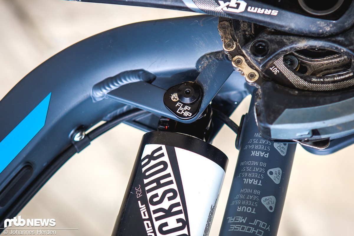

Eines der wichtigsten Merkmale am Radon Swoop 170 ist die Möglichkeit, per Flip Chip die Geometrie zu verstellen. Tour, Trail und Park nennt Radon die drei Geometrie-Optionen, die sich realisieren lassen – wobei selbst der steilste Tour-Modus nichts mit einer üblichen Fahrradtour zu tun hat, sondern eindeutig in Richtung Enduro geht, während der Name beim Park-Modus Programm ist. Je nach Flip Chip-Einstellung liegt der Lenkwinkel zwischen flachen 65,8° und noch flacheren 64,8°, der Sitzwinkel variiert dabei von 75° bis 76°. Auch auf die Höhe des Tretlagers wirkt sich die Einstellung des Flip Chips aus: Im flachsten Park-Modus hat das Radon Swoop 170 eine Tretlager-Absenkung von satten 21 mm. Die Kettenstreben sind mit 428,9 mm relativ kurz, der Reach fällt in allen Größen geräumig aus. Erhältlich ist das Radon Swoop 170 in vier Größen von S bis XL – wir haben das Swoop in Größe M (Reach: 460 mm / Stack: 603 mm) getestet.

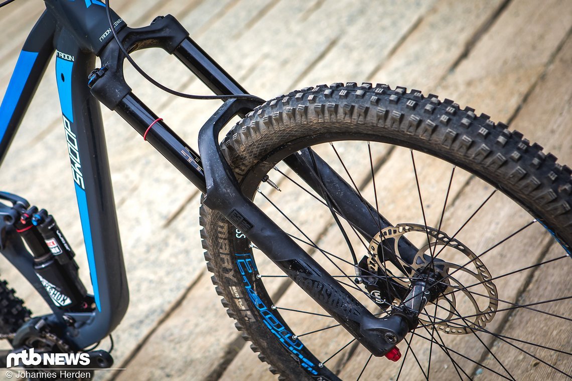

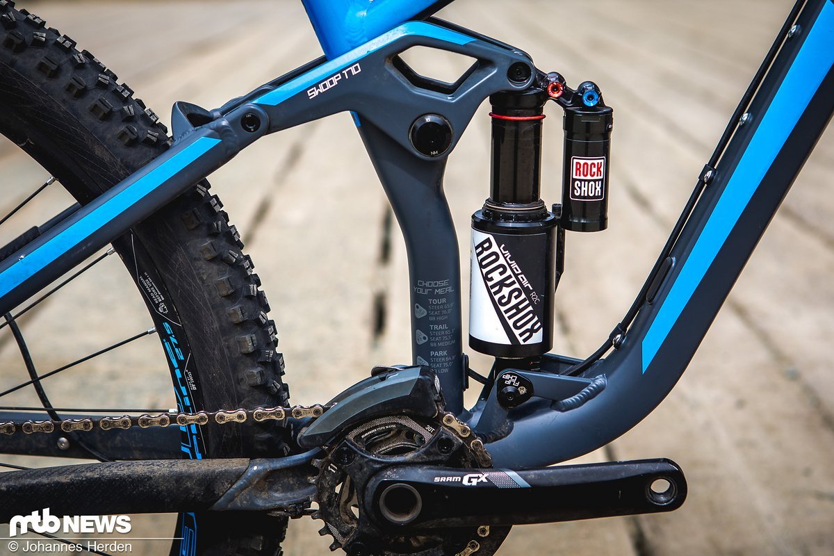

In Sachen Ausstattung macht dem Radon Swoop 170 8.0 so schnell niemand etwas vor. Zum Preis von 2.799 € bekommt man beim Versender aus Bonn ein hochwertiges Fahrwerk bestehend aus einer RockShox Lyrik RCT3 mit 170 mm Federweg und einem RockShox Vivid Air am Heck. Passend dazu fährt die RockShox Reverb den Sattel nach oben und unten. Für knackige Schaltvorgänge sorgt ein 11-facher SRAM GX-Antrieb. Dabei hält eine e*thirteen TRS+ Kettenführung die Kette fest an der Kurbel und schützt das Kettenblatt dank Bashguard.

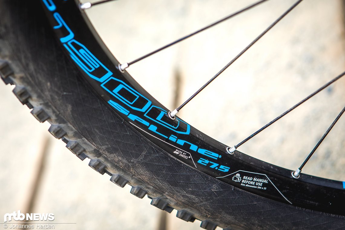

Für die nötige Verzögerung am Radon Swoop 170 8.0 sorgt eine Magura MT5-Bremsanlage. Dazu kommen stabile und steife DT Swiss E1900 Spline-Laufräder aus Aluminium mit einer Innenweite von 25 mm und Schwalbe Fat Albert-Reifen. Das Cockpit kommt aus dem Hause Race Face und besteht aus einem 50 mm langen Vorbau in Kombination mit einem 760 mm breiten Turbine-Lenker. Griffe von Ergon und ein Sattel von Selle Italia runden das Gesamtpaket ab.
| Federgabel | Rock Shox Lyrik, RCT3, SA, Boost, taper, QR15 |
| Dämpfer | Rock Shox Vivid Air, R2C, 216x63 |
| Laufradsatz | DT Swiss E1900 Spline, Boost 110/148 |

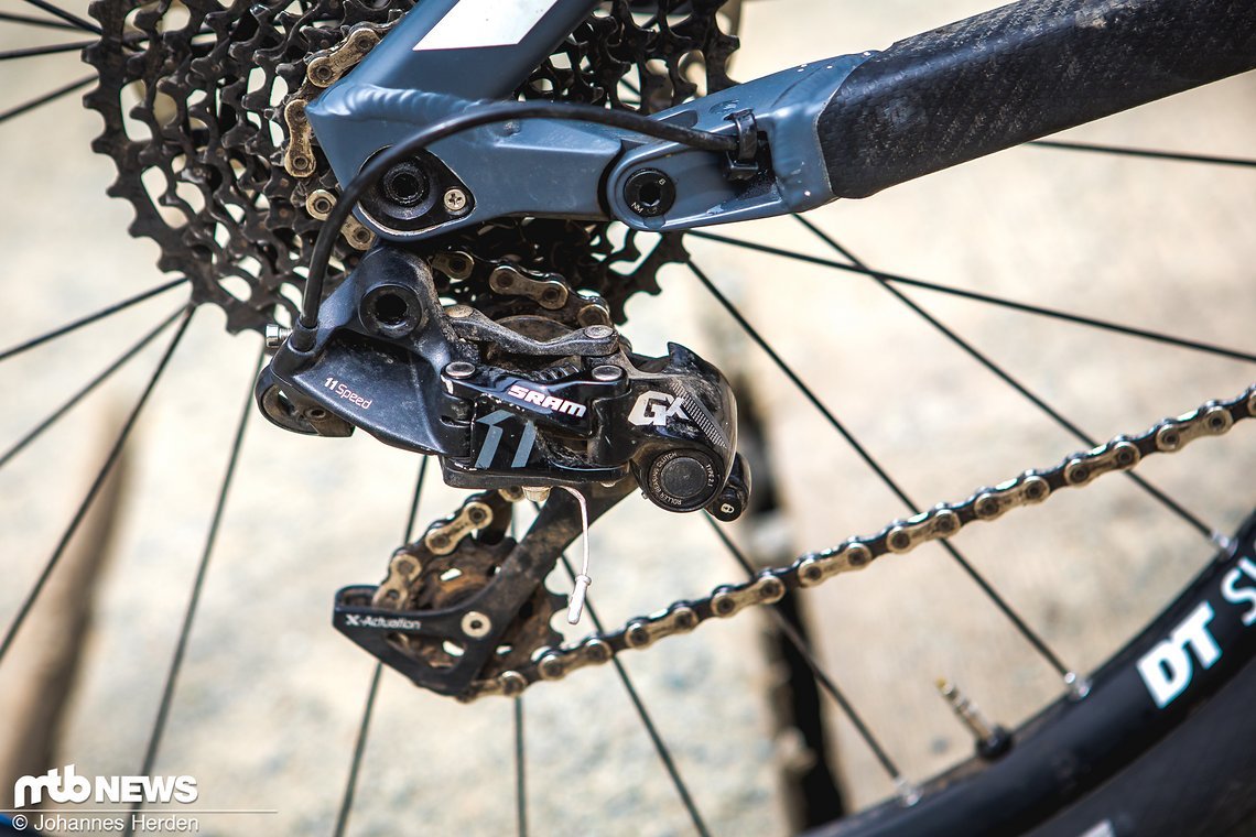

| Schaltwerk | SRAM GX1 Long Cage |
| Kassette | SRAM XG-1150, 10-42 |

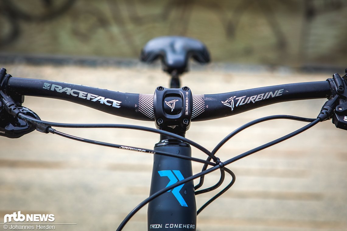

| Lenker | Race Face Turbine, 35 x 760 mm, 20mm rise |
| Vorbau | Race Face Turbine Basic, 35 x 50/50/60/60 mm |

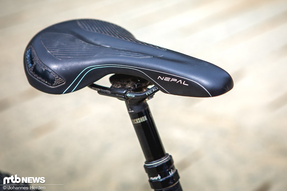

| Sattelstütze | Rock Shox Reverb Stealth, 31.6 x 125/125/150/150 mm |
| Sattel | Selle Italia Nepal |

Die verstellbare Geometrie ermöglicht es, den Lenkwinkel des Radon Swoop 170 8.0 von 65,8 bis 64,8° anzupassen und gleichzeitig die Tretlagerabsenkung von 8 auf bis zu 21 mm zu erhöhen. Während das Radon in der hohen Einstellung mit steilerem Lenkwinkel auch in technischem Gelände recht angenehm klettert, muss man in der tiefen Einstellung aufpassen, nicht mit dem Pedal am Boden hängenzubleiben. Zudem sorgt hier der sehr flache Lenkwinkel für ein kippeliges Gefühl in engen, langsamen Kurven. Jedoch hat man mit beim Swoop 170 stets genug Druck auf der Front, sodass das Vorderrad nicht dazu tendiert, den Bodenkontakt zu verlieren. Wer viel Wert auf gute Klettereigenschaften legt und bergauf in technischem Gelände unterwegs ist, sollte also gegebenenfalls zu einem Radon Swoop 170 mit blockierbarem Dämpfer greifen und das Bike aus Bonn nicht in der niedrigsten und flachsten Geometrie-Einstellung fahren.

Limitiert wird diese Laufruhe jedoch etwas durch das Fahrwerk. Der Hinterbau des Radon Swoop 170 arbeitet effizient und bietet genügend Gegenhalt für ein verspieltes Fahrverhalten, ist aber weniger komfortabel als vergleichbare Räder mit einem ähnlichen Einsatzzweck und liegt weniger satt auf dem Trail. Gefallen haben uns die Funktion und die verstellbare Zug- und Druckstufe der Federelemente: Die Lyrik RCT3 und der Vivid Air R2C arbeiten auf gewohnt hohem RockShox-Niveau und lassen sich gut an die eigenen Vorlieben anpassen. Auf sprunglastigen Strecken macht das verspielte Swoop mächtig Spaß und lädt förmlich zu Style-Einlagen, Scrubs und Spielereien ein. Für härtere Bike Park-Strecken und Downhill-Pisten bietet die Konkurrenz im Freerider-Vergleichstest jedoch nochmal mehr Reserven. Wir empfehlen das Radon Swoop 170 daher vor allem als Bike für den Enduro-Einsatz, das man gelegentlich auch mal mit in den Bike Park nimmt.
Enttäuscht hat uns die Schwalbe Fat Albert-Bereifung am Radon Swoop 170 8.0. Für den vorgesehenen Einsatzbereich des Bikes bietet diese Reifenkombination schlichtweg zu wenig Grip und Pannensicherheit. Trotz normaler Luftdrücke gelang es einem unserer Testfahrer nach wenigen Kurven auf einem flowigen Trail, den Fat Albert am Hinterrad von der Felge zu ziehen. Das sorgte nicht nur für eine sehr sehenswerte Dichtmilch-Explosion, sondern auch für viel Gelächter bei den Mitfahrern und ein schmerzverzerrtes Gesicht beim Gestürzten – insgesamt sehr ärgerlich! Für den weiteren Testverlauf haben wir anschließend eine Kombination aus Schwalbe Magic Mary am Vorderrad und Hans Dampf am Hinterrad montiert, was sofort für mehr Grip und ein deutlich sichereres Gefühl auf dem Trail gesorgt hat. Absolut überzeugen konnten hingegen die Magura MT5-Bremsen und die haltbaren DT Swiss E1900 Spline-Laufräder.

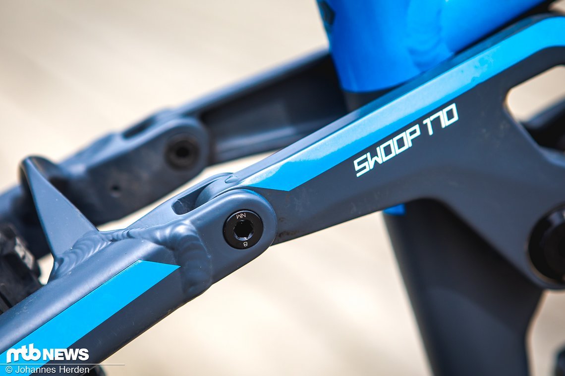

Hinsichtlich der Haltbarkeit leistete sich das Radon Swoop 170 8.0 abgesehen von den Reifen keine Schwächen. Selbst den harten Einsatz im Bike Park Whistler überstand das Superenduro aus Bonn ohne jegliche Probleme. Die Schraube zur Verstellung der Geometrie am Hinterbau macht keinen besonders robusten Eindruck – wer dieses Feature häufig nutzt, könnte auf Dauer Probleme mit den kleinen Schraubenköpfen bekommen. Auch die Lager wirken für ein Bike mit einem solchen Einsatzbereich recht klein dimensioniert, haben während des Tests jedoch keinerlei Probleme verursacht.
Fazit – Radon Swoop 170
Das Radon Swoop 170 ist ein Superenduro, das mit einem breiten Einsatzbereich von der Hometrail-Runde über Enduro-Rennen bis hin zum Ausflug in den Bike Park überzeugt. Zu dieser Vielseitigkeit trägt auch die verstellbare und moderne Geometrie bei, die vor allem in Kurven jedoch auch eine aktive Fahrweise erfordert. Trotz 170 mm Federweg und ordentlich Reserven hat das Radon Swoop 170 insgesamt einen eher verspielten Charakter. Wer auf der Suche nach einem vielseitigen, durchaus Park-tauglichen Enduro-Bike mit einem hervorragenden Preis-Leistungs-Verhältnis ist, sollte sich das Radon Swoop 170 näher anschauen!
Stärken
- breiter Einsatzbereich dank Geometrieverstellung
- sehr gutes Preis-Leistungs-Verhältnis
- vergleichsweise geringes Gewicht
Schwächen
- Hinterbau bietet nicht so viel Reserven wie die Konkurrenz
- serienmäßige Schwalbe Fat Albert-Bereifung
- unterdimensionierte Rahmen-Hardware

uiuiuii, da muss ich einiges zurücknehmen. ich hab mir mal das slide -nicht das swoop angesehen und die kinematik des slide 2014 ist tatsächlich übel. Die kinematik des swoop finde ich gar nicht so schlecht, nicht ein mal für einen stahlfederdämpfer. Die leichte progression des rahmens kann sich gut mit einem stahlfederdämpfer ergänzen -das wird fluffig aber berechenbar. Für leute die wirklich brutal fahren oder ins flat zimmern brauchts aber tatsächlich einen luftdämpfer -wie oben beschrieben wäre der x 2 optimal. Meine erfahrung ist aber, dass es so viele hardcore gastoflat fahrer gar nicht gibt -auf der anderen seite soll es ein freerider sein also genau die paar irren
ansprechen. whatever -die lager sind trotzdem zu klein
Hat jemand Erfahrung mit Einbau in Park(flipclip) Position mit einem 222x71 Vivid ?
Geht oder wird Rotz (ja hinten ist es dann mehr Federweg is mir bewusst)
Fahre einen 222x70 DHX2 in der Trailstellung. Passt super für mich so. Park war mit zu tief fürs Touren fahren.
