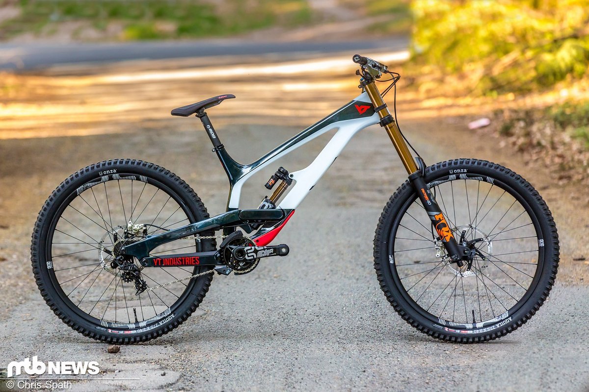

YT Tues 2018 im Test: Oops, I did it again! Zum zweiten Mal holt sich Aaron Gwin auf dem YT Tues den Sieg beim Downhill World Cup-Auftakt. Diesmal war der amerikanische Superstar jedoch auf einem komplett neuen Rahmen unterwegs. Dieser präsentiert schlanker, länger und größer als der Vorgänger – rollt jedoch weiterhin auf 27,5″-Laufrädern. Besonders nach dem ersten Eindruck des optisch sehr verwandten YT Capra CF Pro waren wir gespannt, wie die Überarbeitung des YT Tues ausfallen würde. Sind Gwins Fähigkeiten mit im Lieferumfang enthalten? Hier alle Infos und erste Testeindrücke.
Steckbrief: YT Tues 2018
EinsatzbereichDownhill
Federweg200 mm/200 mm
Laufradgröße27,5ʺ
RahmenmaterialCarbon
Gewicht (o. Pedale)15,2 kg
RahmengrößenS, M, L, XL, XXL
Websitewww.yt-industries.com
Preis: ab 2.499 €

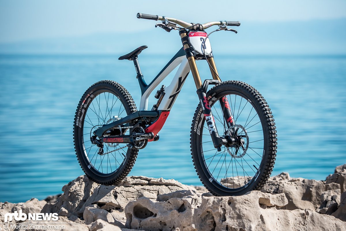

Mit dem Tues blickt YT auf eine Erfolgsgeschichte zurück, die nun fast eine Dekade zurückreicht. Es begann als DAS Rad schlechthin für alle Einsteiger und Preis-Leistungs-Jäger und wurde Stück für Stück, Rennen um Rennen und Rampage um Rampage zum ernsthaften Konkurrenten der Platzhirsche um Demo, Session und Glory. Spätestens als Aaron Gwin ab 2016 unter der Flagge des YT Mobs startete und prompt den ersten World Cup in Lourdes gewann, war das YT Tues nicht mehr aus der Downhill-Rennszene wegzudenken. Bei der neusten Version handelt es sich zwar um eine komplette Neukonstruktion – es wurden jedoch in erster Linie Detailverbesserungen vorgenommen. Der Rahmen weist nun eine deutlich klarere Linienführung auf, besteht komplett aus Carbon und verfügt über mehr Reifenfreiheit, eine auf Haltbarkeit ausgelegte Lagerung und eine geschickte, interne Zugführung. Natürlich wurde auch an der Geometrie und am Hinterbau Hand angelegt: Der Rahmen ist nicht nur länger geworden, auch die Kennlinie des V4F-Hinterbaus wurde angepasst.
Das neue YT Tues 2018 kommt unter anderem in einer Mob-Edition, die an das Bike angelehnt ist, auf dem Aaron Gwin eben erst den World Cup-Auftakt in Kroatien gewann

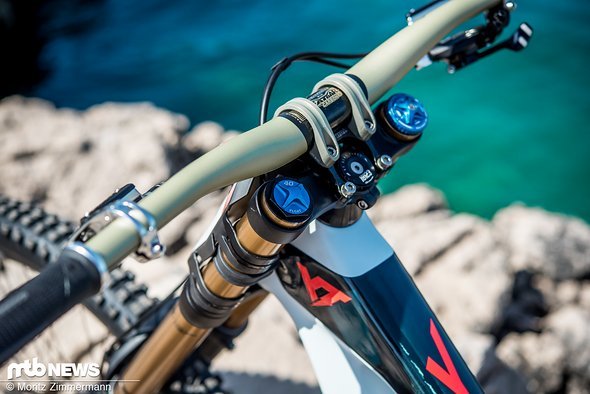

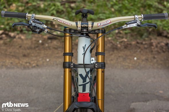

  • Cockpit Renthal Fatbar Carbon (800 mm) / Renthal Integra (50 mm)

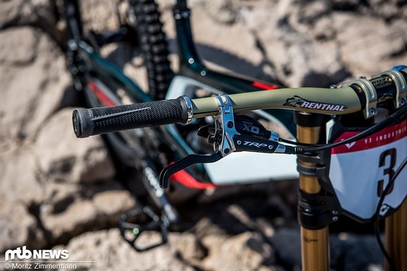

Gwin in den Händen
# Gwin in den Händen - nicht nur die Signature-Griffe von Aaron fanden ihren Weg ans Bike, auch die TRP G-Spec-Bremsen sollen für die nötige Verzögerung sorgen.

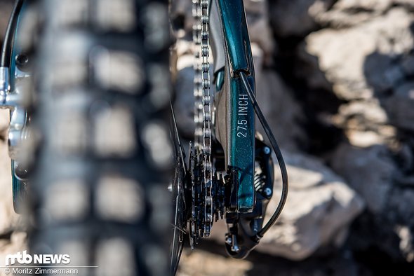

7 Gänge reichen
# 7 Gänge reichen - mittlerweile ist es ein Standard geworden. Am YT Tues wird mit einem Mix aus SRAM X01 DH-Komponenten und e*thirteen-Kassette geschaltet.

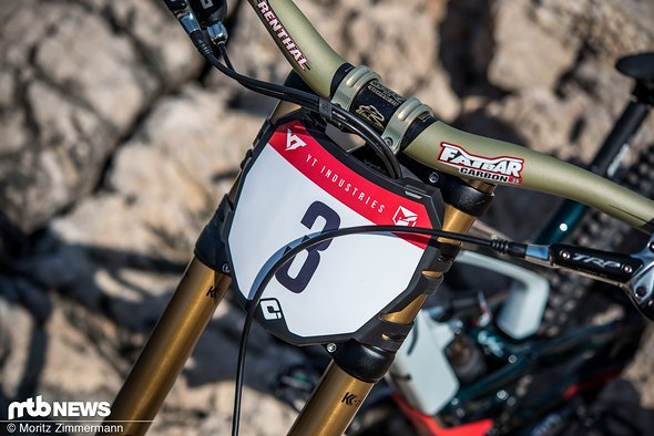

Schicke Sache!
# Schicke Sache! - Die Zugführung macht unschönes Geraschel der Züge hinter der Startnummer oder Basteleien mit halb zerschnittenen Nummern zu einer Sache der Vergangenheit.
Die Züge führen in einem steilen Winkel in den Rahmen.
# Die Züge führen in einem steilen Winkel in den Rahmen. - dadurch kommen sie nicht mit der Startnummer in Konflikt.

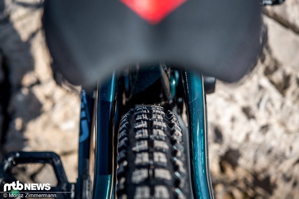

Reifenfreiheit
# Reifenfreiheit - hier gibt es in Zukunft etwas mehr Platz, damit es nicht zu ernsthaften Matschkonflikten kommt

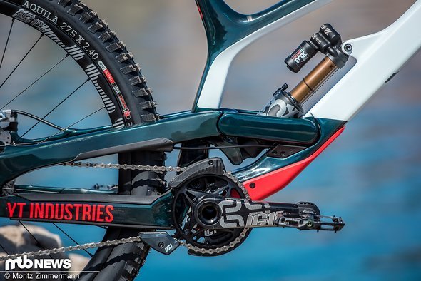

Weit gezogen

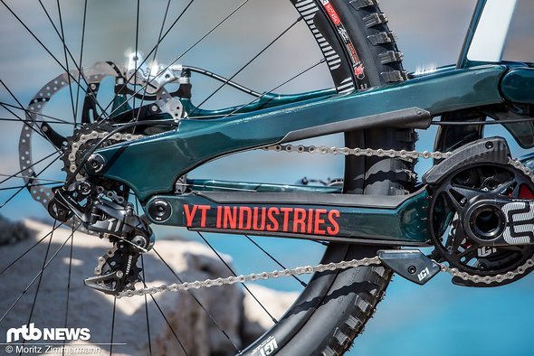

# Weit gezogen - Der Schlagschutz der Kette fällt großzügig aus und zieht sich weit näher an das Kettenblatt heran als bei anderen Herstellern

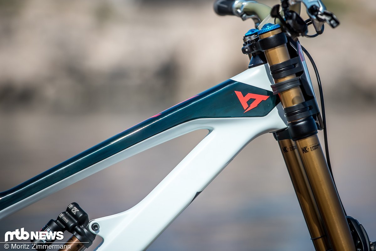

Die aufgeräumte Optik lässt den Grundcharakter des YT Tues 2018 unberührt – es wirkt jedoch sehr viel erwachsener
Über die Jahre gewöhnt man sich an den Anblick eines Bikes. Man hat es immer wieder gesehen und die Formen wirken vertraut. Beim neuen YT Tues kommt ein ähnliches Gefühl auf, obwohl es sich nun um einiges aufgeräumter präsentiert: Die Linienführung ist stringenter und auch die Dekore, die ihre Verwandschaft zum YT Capra nicht leugnen können, sind weniger aufgeregt als zuvor. Fast möchte man sagen, dass das Rad erwachsener aussieht.

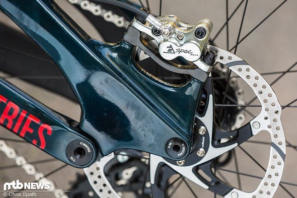

Besonderes Augenmerk legte man in der Entwicklungsabteilung auch auf die Zugführung. Am Steuerrohr münden die Leitungen weit oben und in einem steilen Winkel in den Rahmen und schaffen so Platz für die saubere Anbringung einer Startnummer – die Rennfahrer unter euch wird es freuen. Kunststoffteile ermöglichen das Spannen und Klemmen der Züge, um Klappern im Rahmen zu minimieren. Zudem sind diese im Inneren geführt, was die Neuverlegung um einiges erleichtern sollte. An der Unterseite des Rahmens findet man einen sehr großzügigen Kunststoffschutz gegen ungewollten Steinbeschuss oder sonstige Einschläge. Dieser ist aus einem Material gefertigt, welches gute Gleiteigenschaften haben soll, um bei einem plötzlichen Kontakt mit einem unnachgiebigen Hindernis nicht abrupt gestoppt zu werden.

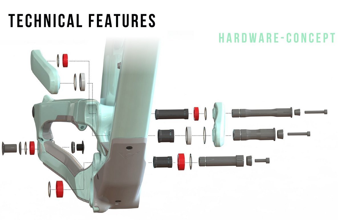

Alle Lagerpunkte verfügen über vollkugelige (käfiglose) Lager mit teilweise zweireihiger Bauweise und zusätzlichen Dichtungen gegen Umwelteinflüsse. Dadurch, dass man auf den Käfig zwischen den Kugeln verzichtet, kann man mehr Kugeln unterbringen, was die Traglast des Lagers erhöht. Muss man hier etwas zerlegen, bedarf es nur eines Inbusschlüssels, denn alle Achsen sind von der Nicht-Antriebsseite über eine einzelne Schraube lösbar. Die Hinterradachse verfügt über eine Einfädelhilfe sowie über eine steilere Gewindesteigung, um den Ein- und Ausbau des Hinterrads zu erleichtern.

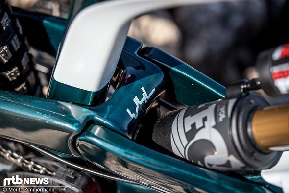

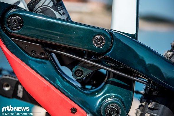

V4L-Hinterbau
# V4L-Hinterbau - von Anfang an mit dabei und immer noch in Verwendung – der Viergelenker-Hinterbau.

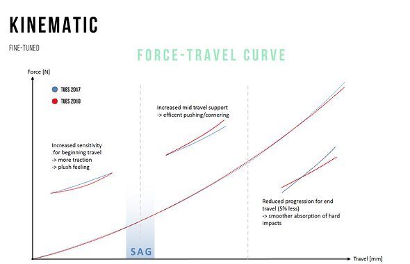

Die Hinterbau-Kinematik wurde leicht verändert
# Die Hinterbau-Kinematik wurde leicht verändert - dadurch soll das Rad bei normaler Fahrt etwas höher im Federweg stehen.
Auch der Anti-Rise wurde leicht überarbeitet und angehoben.
# Auch der Anti-Rise wurde leicht überarbeitet und angehoben.
Die Reifenfreiheit wurde gegenüber dem alten Tues erhöht
# Die Reifenfreiheit wurde gegenüber dem alten Tues erhöht - rot sind die Bereiche der Vorgängerversion eingezeichnet. Mehr Reifenfreiheit bedeutet insbesondere bei Schlammrennen einen Vorteil.
Hinterbau Hardware
# Hinterbau Hardware - An Stellen mit erhöhter Belastung werden zweireihige Lager verwendet. Vollkugelige Lager sorgen für eine höhere Belastbarkeit. Vor allen Lagern befindet sich zudem eine neue Dichtscheibe, die Wasser draußen und Fett drinnen halten soll. Das soll die Langlebigkeit der Lager erhöhen.

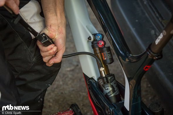

  • Volumenspacer Der Fox Float X2-Dämpfer wird mit 2 Volumenspacern ausgeliefert. Fahrer jenseits der 90 kg sollten hier noch einige hinzufügen. Leichtere Fahrer können auch wieder welche entnehmen

  • Geräuschpegel In Steinfeldern kann das YT Tues 2018 trotz großzügigem Kettenstrebenschutz und neu geführten Leitungen klappernde Geräusche entwickeln.

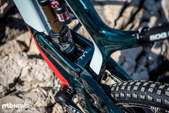

Abstimmung am Dämpfer
# Abstimmung am Dämpfer - wir begannen mit dem Setup von Erik Irmisch und arbeiteten uns im Luftdruck nach oben, um die 15 kg Gewichtsunterschied zu kompensieren.
Fazit – YT Tues 2018
Gwins Handschrift ist am neuen YT Tues 2018 spürbar. Ein Präzisionswerkzeug, das durch eine hohe Steifigkeit im Gesamtpaket und perfekt abstimmbares Fahrwerk die Kraft und das Können des Piloten herausfordert. Man sucht sich die kürzeste Verbindung zwischen zwei Punkten und folgt dieser Linie. Egal was dazwischen ist – das Tues wird es richten. Somit hat man die Möglichkeit, seine Konzentration schon weit nach vorne zu richten, um die nächste Kurve anzupeilen, denn hier wird man schneller sein, als man glaubt. Wer sich dieses Bike zulegt, wird vermutlich nicht ein einziges Teil upgraden müssen. Denn es bietet eine absolute Highend-Ausstattung zu einem attraktiven Preis. Gleichzeitig geht man einen Pakt mit extremen Geschwindigkeit auf rabiaten Pisten ein. Flowtrails? Vermutlich wird man schon beim Abbiegen auf diese Strecken vom Blitz getroffen.
Artikelbild
Pro / Contra
Pro
  • Geometrie
  • Laufruhe
  • Präzision
Contra
  • Stellt durchaus hohe Ansprüche an Kraft und Können des Fahrers
  • Nicht ganz leise
YT Tues 2018 in XXL
# YT Tues 2018 in XXL - die Dimensionen stellten eine sehr gute Laufruhe und einen Wohlfühlfaktor für große Fahrer zur Verfügung. Etwas mehr Komfort könnte man sich von den Laufrädern wünschen, die einiges an Schlägen durchreichen.
