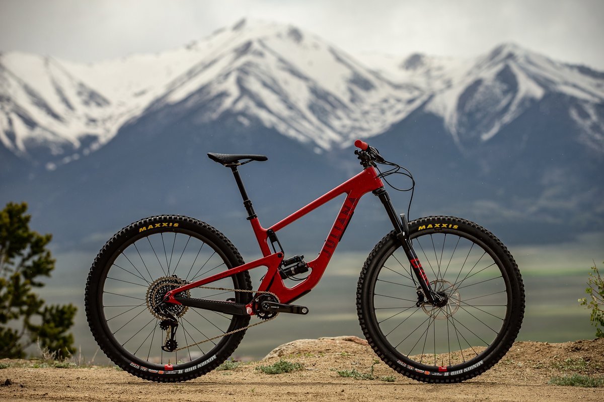

Eine lange und flache Geometrie, 150 mm Federweg an der Front, 140 mm Federweg am Heck, dazu konsequent auf Abfahrt getrimmte Parts – das Maverick lässt sich wie viele der modernen 29er nur noch schwer in einer Kategorie einordnen. Es soll gut klettern können, wendig sein und dabei gleichzeitig genug Reserven haben, um in Zukunft auch als EWS-Rennmaschine zum Einsatz kommen zu können. Der VPP-Hinterbau mit nah am Tretlager positionierten Luftdämpfer verspricht die gleiche progressive Kennlinie, auf die bereits Strega und Roubion setzen.
Mit einem Flipchip kann die Geometrie zwischen einer flachen und einer steileren Geometrie gewechselt werden. Der Dämpfer lässt sich dank speziellem Tuning mit weniger Luftdruck fahren und ist somit auch für leichtere Fahrerinnen optimal einstellbar. Erhältlich ist das Juliana Maverick in vier verschiedenen Ausstattungs-Varianten für Preise von 4.699 € bis 8.599 €. Das von uns getestete Topmodell kommt mit den hauseigenen Reserve Carbon-Laufrädern, bei den anderen Varianten lassen sich diese für 1.200 € extra auch nachrüsten. Lebenslange Garantie gibt’s sowohl auf Rahmen als auch auf die Reserve-Laufräder.
„Frauenspezifisch“ ist abgesehen vom Dämpfertuning, der Farbe, dem Sattel und den Griffen lediglich der Markenname. Juliana gehört zu Santa Cruz, die beiden Marken teilen sich den Firmensitz in Kalifornien sowie die Entwicklungs- und die Designabteilung. Das fünfköpfige Juliana-Team kümmert sich um Produktmanagement und Vermarktung. Die Rahmen sind also bei beide identisch, es werden keine „frauenspezifischen“ Geometrien entwickelt. Braucht es denn dann überhaupt eine Marke extra für Frauen? Diese Frage wird oft hitzig diskutiert. Juliana General Manager Elayna Caldwell beantwortet sie unbeeindruckt mit einem Schulterzucken: „If you don’t like it, you can buy a Santa Cruz – that’s fine too“. Diese erfrischende we-don’t-give-a-fuck-Einstellung gegenüber dem leidigen Thema zieht sich durch die gesamten zwei Tage des Pressecamps, auf dem uns das Maverick vorgestellt wurde. Am Ende lässt sich für uns die Antwort auf die Frage nach dem „Warum“ in einer ziemlich einfachen Formel zusammenfassen: Weil sie es können.

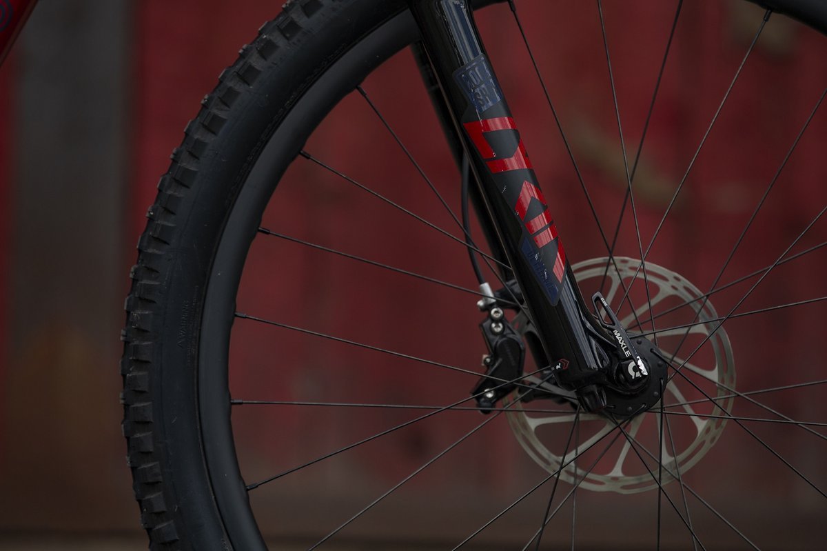

Die RockShox Lyrik Ultimate ist für den Enduro-Einsatz konzipiert. Sie soll das Maverick abfahrtslastiger machen.
# Die RockShox Lyrik Ultimate ist für den Enduro-Einsatz konzipiert. Sie soll das Maverick abfahrtslastiger machen.

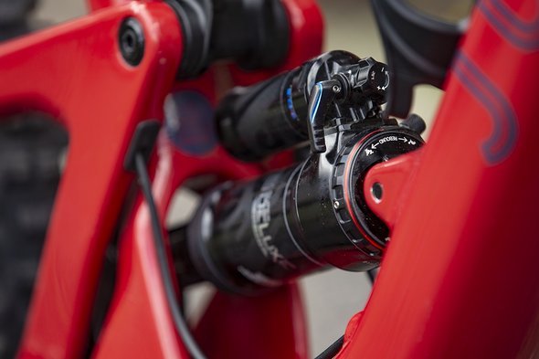

Der RockShox Super Deluxe-Dämpfer überzeugt mit einem extrem sensiblen Ansprechverhalten. Dank speziellem Tuning gilt das auch für leichte Fahrerinnen.
# Der RockShox Super Deluxe-Dämpfer überzeugt mit einem extrem sensiblen Ansprechverhalten. Dank speziellem Tuning gilt das auch für leichte Fahrerinnen.

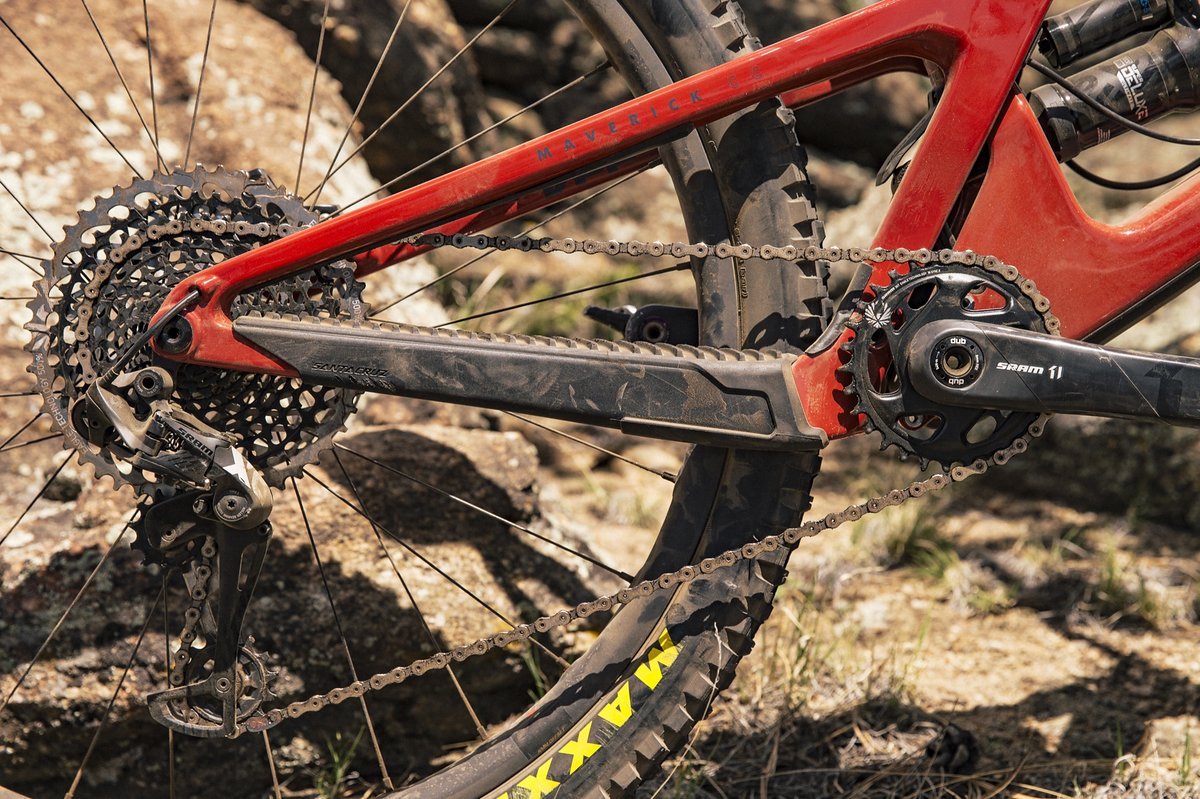

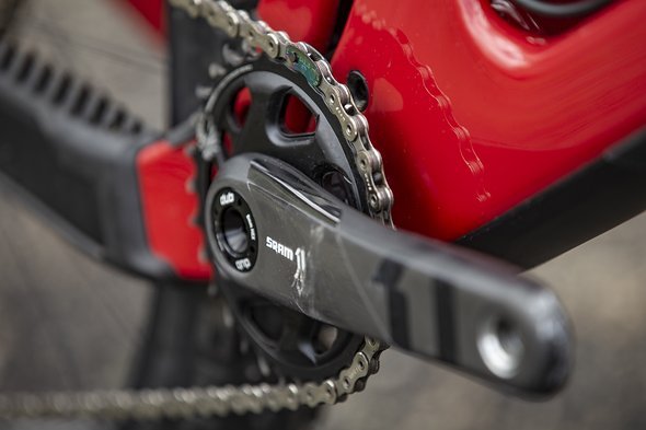

Der SRAM XO1 Eagle-Antrieb verrichtet geräuschlos und unauffällig seinen Dienst. Mit 30 Zähnen am Kettenblatt waren auch steile Anstiege gut zu meistern.
# Der SRAM XO1 Eagle-Antrieb verrichtet geräuschlos und unauffällig seinen Dienst. Mit 30 Zähnen am Kettenblatt waren auch steile Anstiege gut zu meistern.

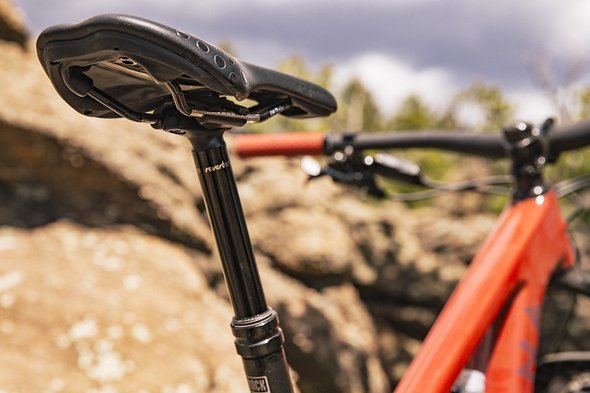

Am Maverick kommt die gerade erst vorgestellte neue RockShox Reverb Stealth zum Einsatz, in Größe M mit 150 mm Hub.
# Am Maverick kommt die gerade erst vorgestellte neue RockShox Reverb Stealth zum Einsatz, in Größe M mit 150 mm Hub.

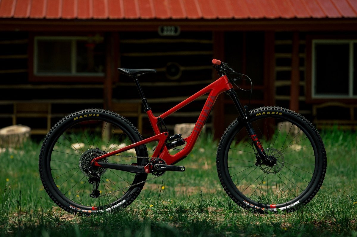

Das Design des Maverick ist minimalistisch und ausgewogen. Keine aufgeregten Farbübergänge oder überdimensionierte Logos, stattdessen regiert Understatement. Das knallige Rot heißt „Hot Tomato“ und ist nach dem Restaurant zweier Pizzabäckerinnen aus Colorado benannt, die nach Ansicht des gesamten Juliana-Teams die beste Pizza Amerikas backen.
Das knallige Rot des Mavericks weiß durchaus zu gefallen und könnte auch bei den Herren der Schöpfung auf Gegenliebe stoßen.

Der großzügige Kettenstreben-Schutz macht einen guten Eindruck
# Der großzügige Kettenstreben-Schutz macht einen guten Eindruck – Nachbessern überflüssig.

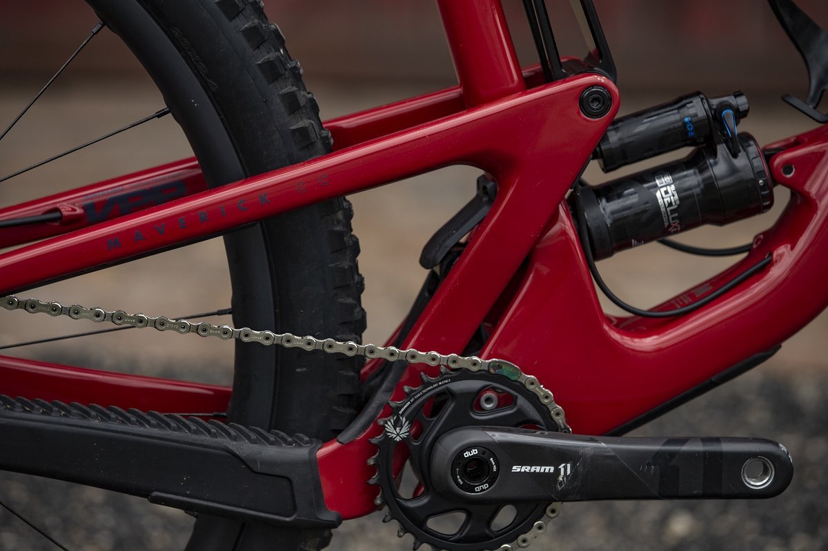

Noch spannender sind die inneren Werte des Mavericks: Das Fahrwerk wurde in enger Zusammenarbeit mit SRAM entwickelt, wobei eine optimale Performance vor allem für leichtere Fahrerinnen von Anfang an im Fokus stand. Heraus gekommen ist das ausschließlich in Juliana Bikes zum Einsatz kommende L01 Compression Tune, welches auch bei geringem Luftdruck eine gute Performance ermöglicht. SRAM-Mitarbeiterin Lindsey Watson erläutert, dass damit lediglich der Spielraum nach unten verschoben wird, es sich also kein Nachteil für schwerere Fahrerinnen ergibt.
Sie ermutigt außerdem dazu, mit den vielfältigen Einstellmöglichkeiten zu experimentieren. Sowohl Federgabel als auch Dämpfer verfügen über unabhängig voneinander einstellbare Low-Speed und High-Speed Compression, außerdem lassen sich Tokens unkompliziert herausnehmen und ergänzen und somit die Progression zusätzlich steigern oder verringern. Ausgeliefert wird die Lyrik mit zwei, der Super Deluxe mit einem Token.
Ein spezieller Dämpfertune sorgt dafür, dass auch leichtere Fahrerinnen das Beste aus dem Hinterbau rausholen können.
# Ein spezieller Dämpfertune sorgt dafür, dass auch leichtere Fahrerinnen das Beste aus dem Hinterbau rausholen können.
