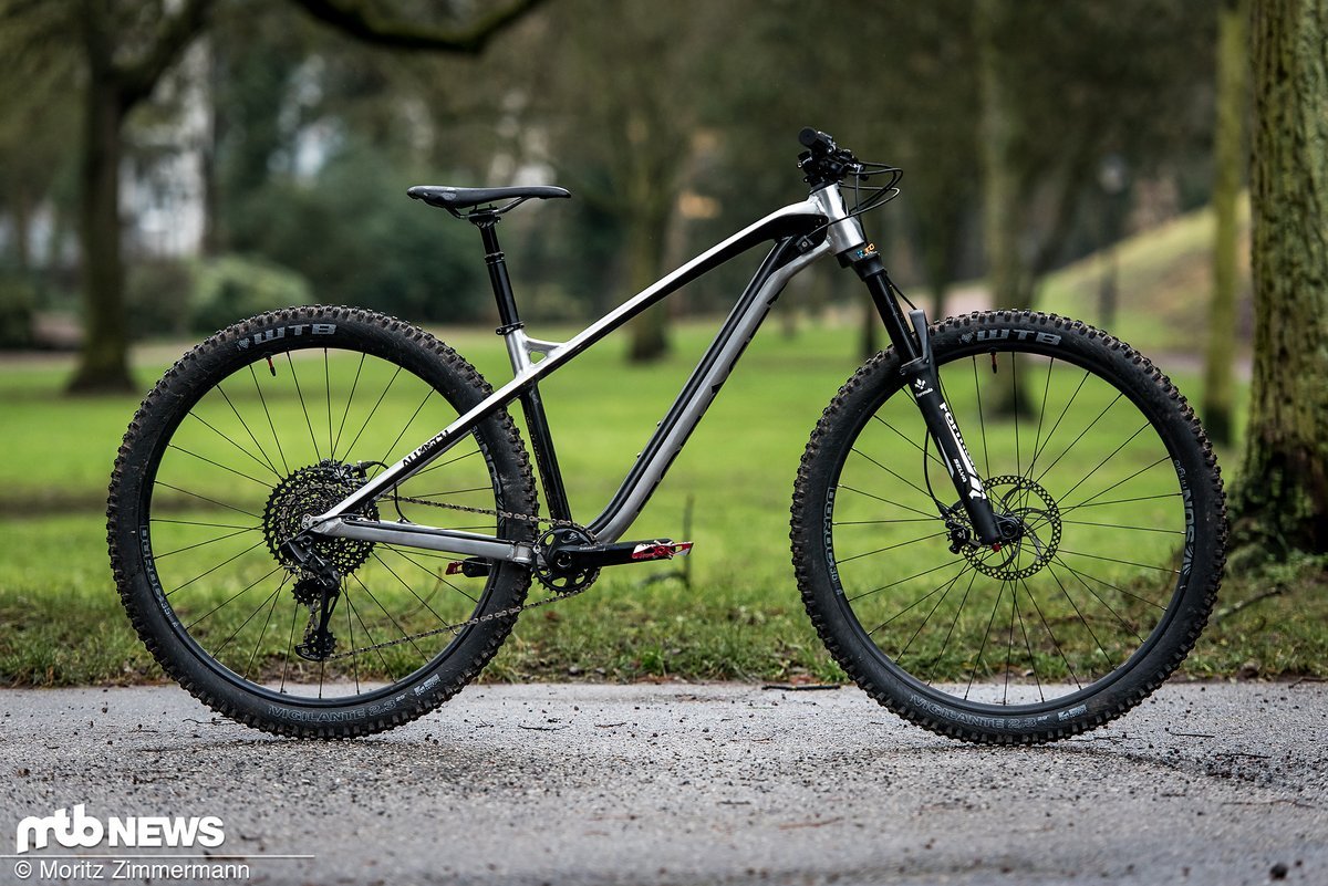

Das Alutech CheapTrick wartet nicht nur mit einem schicken Rahmen-Design und einer eher ungewöhnlichen, wenn auch sehr funktionellen Ausstattung auf. Auch die Geometrie des 29ers sieht auf dem Papier bereits sehr durchdacht aus. So wird der 65° flache Lenkwinkel mit einem steilen Stizwinkel und satten 140 mm Federweg vorne kombiniert – das soll dem Alutech CheapTrick exzellente Allround-Eigenschaften mit Fokus auf die Abfahrt bescheren. Zudem bietet Alutech beim Kauf von der kostenlosen Wahl der Rahmendekor-Farbe bis zur Custom-Pulverbeschichtung in verschiedensten RAL-Tönen einige Gestaltungsmöglichkeiten an. Die Ausstattung ist ebenfalls einen zweiten Blick wert, denn Federgabel und Bremsen stammen von der italienischen Marke Formula und tauchen im OEM-Bereich eher selten auf. Ist das Hardtail aus dem Norden eine günstige und wartungsarme Alternative zum Trail-Fully? Wie viel Enduro steckt in ihm? Wir haben das Alutech CheapTrick getestet!
Früher war das Alutech CheapTrick ein Allround-Spaß-Hardtail, was auch den Namen erklärt
# Früher war das Alutech CheapTrick ein Allround-Spaß-Hardtail, was auch den Namen erklärt – nun wurde es als schlankes 29" Trailbike wiedergeboren. Wir haben das 2.298 € teure Hardtail mit satten 140 mm Federweg an der Front getestet!

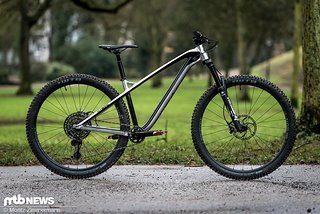

Der schicke und hochwertig verarbeitete Aluminium-Rahmen mit seinen ungewöhnlichen Dekoren zieht schnell die Blicke auf sich

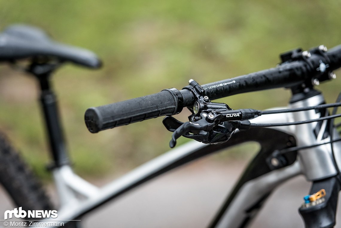

Die beiden Kolben der Cura sind ziemlich groß und oval geformt, was ihre brachiale Power erklären soll.

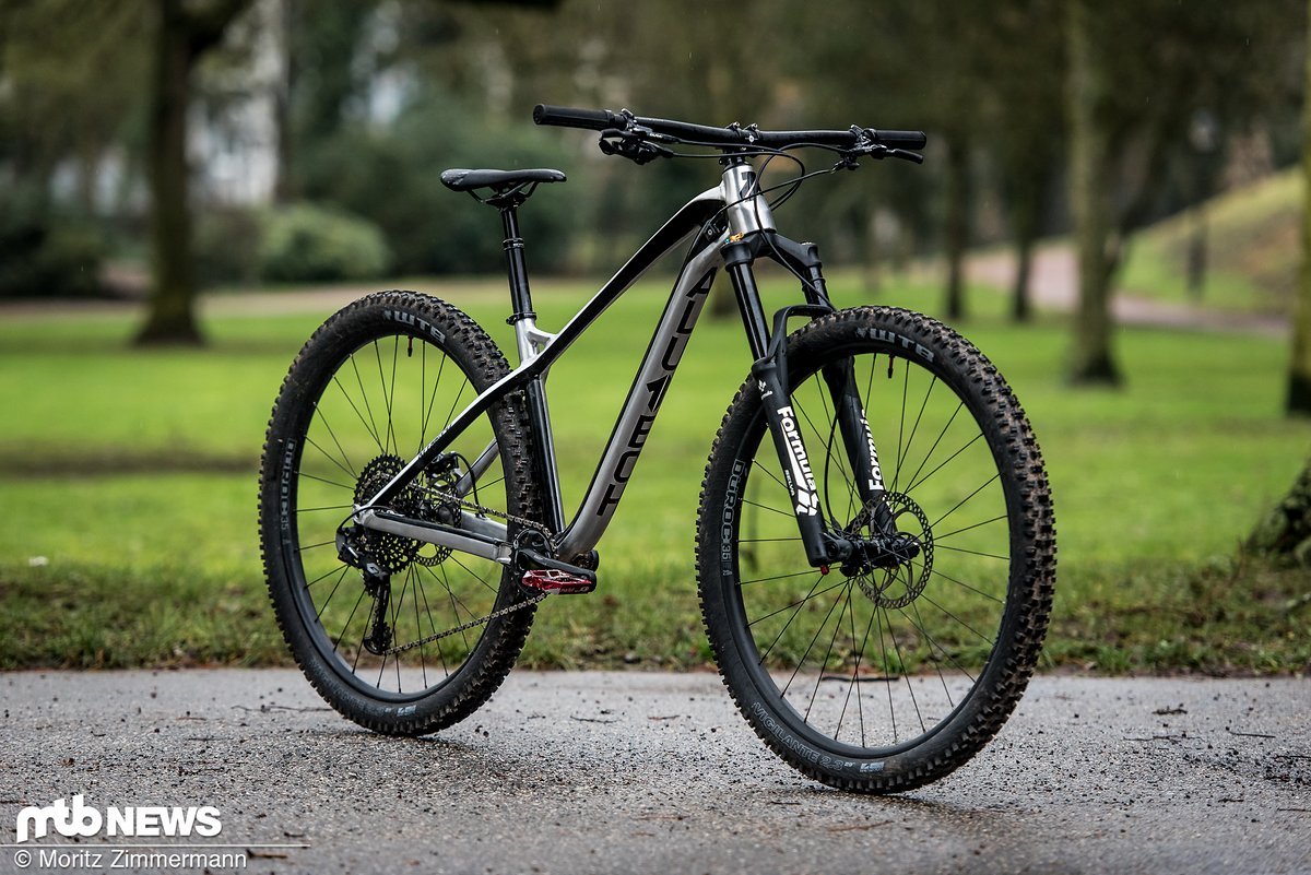

Die Geometrie des Alutech CheapTrick fällt sehr ausgewogen aus. Zwar ist der 65° flache Lenkwinkel für ein Trail-Hardtail ziemlich aggressiv, verwandelt das Hardtail aber nicht in eine kompromisslose Abfahrtsmaschine. Denn dank des 74° steilen Sitzwinkels tritt es sich auch bergauf oder auf längeren Transfers durchaus angenehm und effizient. Die Reach-Werte fallen gemessen an der aktuellen Entwicklung eher etwas klein aus – bei unserem Testbike in Größe M liegt er bei 430 mm. Mit 475 mm Reach in der längsten XL-Größe könnten sich sehr große Fahrer etwas beengt fühlen. Der Stack fällt mit 637 mm in Größe M und L recht hoch aus. Aufgrund des serienmäßig verbauten sehr flachen und breiten Lenkers ist die Front allerdings dennoch ziemlich tief. 425 mm kurze Kettenstreben sollen trotz der großen 29″-Laufräder für ein verspieltes Fahrverhalten sorgen. Erhältlich ist das Alutech CheapTrick in drei Größen von M bis XL.

55 mm Tretlagerabsenkung, 425 mm kurze Kettenstreben und ein 74° steiler Sitzwinkel
# 55 mm Tretlagerabsenkung, 425 mm kurze Kettenstreben und ein 74° steiler Sitzwinkel – das Alutech CheapTrick hat mehrere Gesichter. Dank flachem Lenkwinkel soll es bergab viel Sicherheit vermitteln, in der Ebene und bergauf aber trotzdem viel Vortrieb generieren.

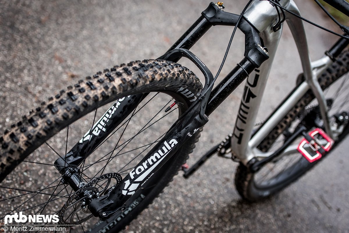

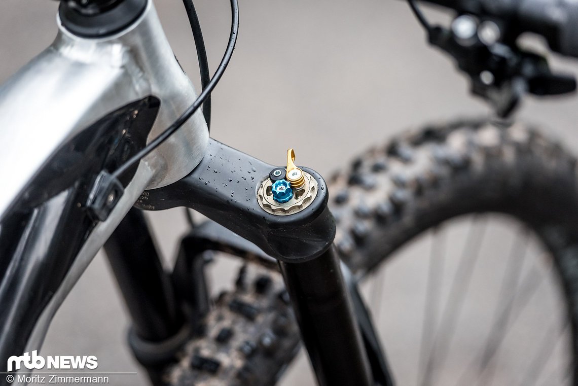

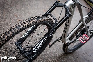

Die Formula Selva-Federgabel taucht im OEM-Bereich eher selten auf
# Die Formula Selva-Federgabel taucht im OEM-Bereich eher selten auf – was nicht heißt, dass sie nicht absolut hochwertig ist. Im Alutech CheapTrick ist eine Variante mit 140 mm Federweg verbaut.
Neben der High- und Lowspeed Compression verfügt die Federgabel auch noch über das sogenannte CTS-System
# Neben der High- und Lowspeed Compression verfügt die Federgabel auch noch über das sogenannte CTS-System – das bedeutet, dass sich der Compression-Tune über schnell austauschbare CTS-Valves anpassen und verändern lässt.

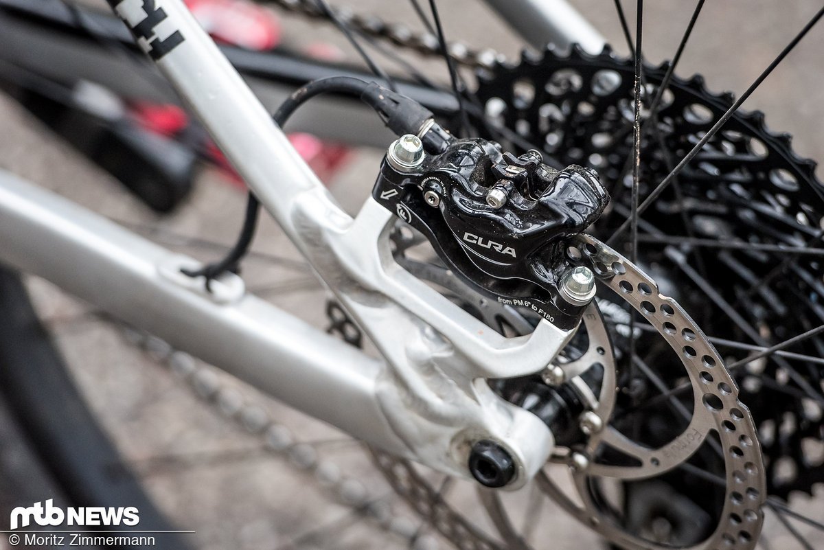

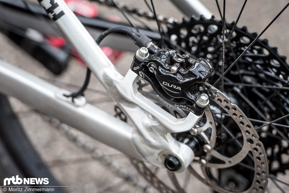

Passend zur Federgabel gibt's die Formula Cura
# Passend zur Federgabel gibt's die Formula Cura – eine 2-Kolben-Bremse, die so manches 4-Kolben-Modell alt aussehen lässt. Allerdings ist die Reichweiten-Anpassung des Hebels die einzige Einstellmöglichkeit.
# Die beiden Kolben der Cura sind ziemlich groß und oval geformt, was ihre brachiale Power erklären soll. – Zudem verfügt die Bremse über Formulas Speed Lock-System, das es erlaubt, die Leitung ohne Ölverlust vom Bremssattel zu trennen. Allerdings haben wir Zweifel, ob das Adapterstück durch den schmalen Leitungseingang in der Kettenstrebe passt.

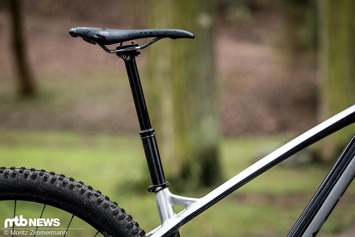

Das einzige Upgrade unseres Testbikes war die BikeYoke Revive-Sattelstütze mit 160 mm Verstellbereich
# Das einzige Upgrade unseres Testbikes war die BikeYoke Revive-Sattelstütze mit 160 mm Verstellbereich – alternativ steht auch ein günstigeres e*thirteen-Modell oder eine starre Standard-Stütze zur Auswahl. In Anbetracht des Einsatzgebiets empfehlen wir das Upgrade auf eine der beiden Vario-Sattelstützen dringend!

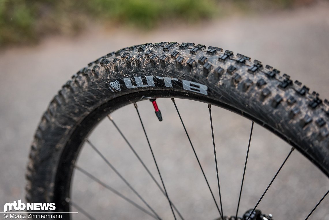

Die WTB Vigilante-Reifen konnten uns in der Vergangenheit bereits überzeugen
# Die WTB Vigilante-Reifen konnten uns in der Vergangenheit bereits überzeugen – unser Testbike verfügte zudem über ein Tubeless-Setup. Die Sun Ringlé Düroc-Felgen hielten die Reifen problemlos im Felgenbett.

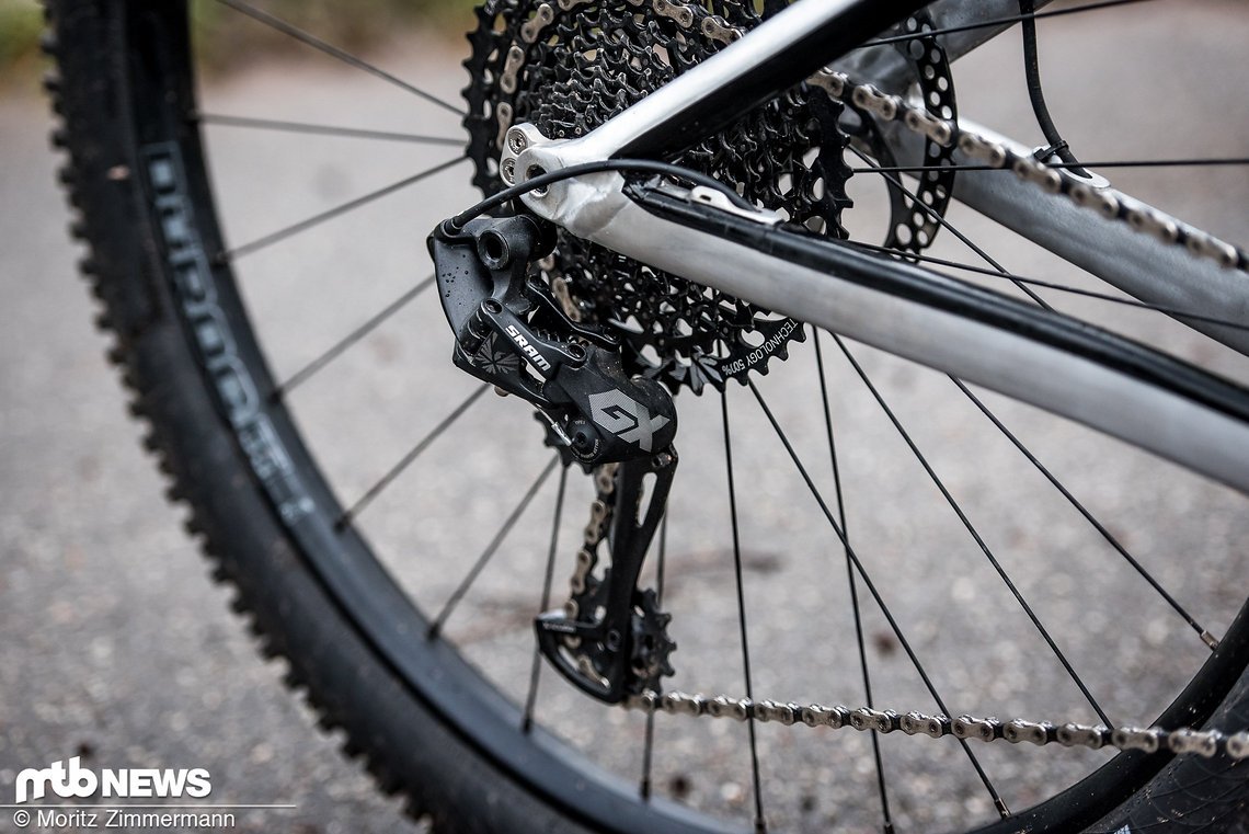

Seit der Einführung der Eagle-Antriebe hat SRAM den Umwerfer für tot erklärt
# Seit der Einführung der Eagle-Antriebe hat SRAM den Umwerfer für tot erklärt – Alutech geht mit und verzichtet beim CheapTrick auf eine Umwerfer-Aufnahme. Dafür kommt ein SRAM GX Eagle-Antrieb mit 10–50 Zähne Kassette zum Einsatz.

Das Alutech CheapTrick macht einen schlichten aber hochwertigen Eindruck. Der gebürstete Aluminium-Rahmen mit den glänzend-schwarzen Details und Aufklebern sieht aus allen Blickwinkeln sehr gut verarbeitet und elegant aus. Dazu tragen auch die breiten, gleichmäßigen Schweißnähte bei. In Serie soll der matte Raw-Rahmen allerdings an Stelle der schwarzen Aufkleber mit glänzend polierten Details aufwarten – ähnlich wie das schon vom ICB2 bekannt ist. Alle Züge sind über gut abgedichtete und verschraubte Eingänge innenverlegt. Das sorgt nicht nur für eine aufgeräumte Optik, sondern ist auch weitestgehend klapperfrei, da die Züge im Inneren des Rahmens gespannt werden können. Unter dem Tretlager erblicken sie kurz das Tageslicht, um dann erst wieder am hinteren Ende der Kettenstreben aus dem Rahmen zu treten. Wer die Vario-Sattelstütze im Rahmen verschieben möchte, sollte daran denken, die Abdeckung am Eingang in den Rahmen zu lösen und die Leitung vorsichtig nachzuführen. Das geschraubte BSA-Innenlager am Alutech CheapTrick dürfte so manchen interessierten Kunden freuen – eine Umwerfer-Aufnahme sucht man jedoch vergebens. Dafür gibt’s ISCG05-Tabs, die bereits andeuten, dass das Alutech gerne mehr als bloße Waldautobahnen sehen möchte. Die Reifenfreiheit am Heck fällt üppig aus. Was wir hingegen vermisst haben ist ein integrierter Schutz an Ketten- und Sitzstrebe. Eine Rolle 3M Mastic Tape ist zwar nicht teuer und schafft schnelle Abhilfe. Dennoch ist es ein Detail, das mittlerweile an vielen Bikes ab Werk vorhanden ist.
Hinsichtlich der durchdachten Ausstattung sticht sofort die Formula Selva-Federgabel mit 140 mm Federweg ins Auge. Diese befindet sich aktuell an nur äußerst wenigen Kompletträdern und schon gar nicht in einem Preisbereich von rund 2000 €. Generell lässt sich sagen, dass das Alutech CheapTrick eine durchdachte und solide Ausstattung zu einem fairen Preis-Leistungs-Verhältnis bietet. Die BikeYoke Revive-Variostütze, die an unserem Testbike verbaut ist und einen Verstellbereich von 160 mm bietet, ist für einen Aufpreis von 299,90 € erhältlich. Optional steht auch eine 100 € günstigere e*thirteen TRS+ oder eine starre Sattelstütze zur Auswahl. Für die nötige Verzögerung sorgt eine Formula Cura-Bremsanlage, die trotz „nur“ 2 Kolben mehr als brachial ist. Eine 12-fache SRAM GX Eagle-Schaltung unterstreicht den Alleskönner-Charakter des Alutech und bietet ausreichend Bandbreite für eine Vielzahl an Einsatzgebieten. Lediglich das Cockpit mit dem 30 mm kurzen Vorbau und dem sehr flachen, 810 mm breiten TwinWorks-Lenker sorgt wegen seiner sehr tiefen Position beim ersten Aufsitzen für etwas Stirnrunzeln.

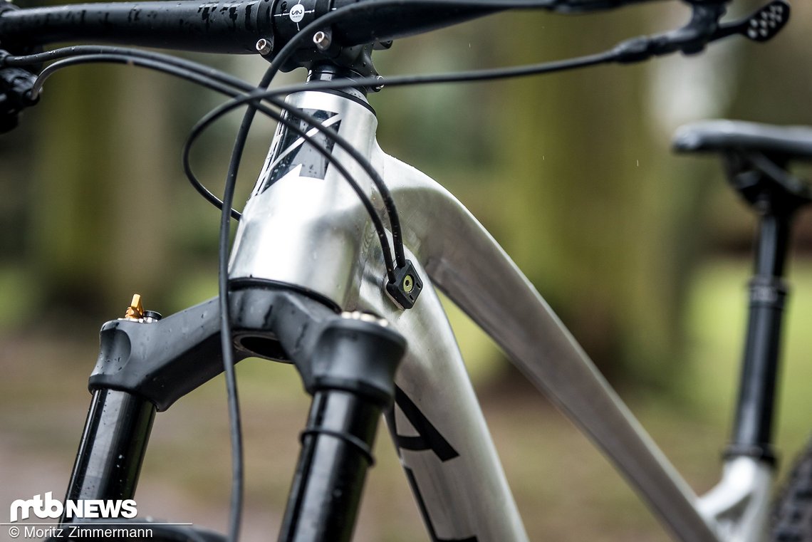

Alle Leitungen sind über große Eingänge im Rahmen verlegt
# Alle Leitungen sind über große Eingänge im Rahmen verlegt – das trägt zur aufgeräumten Optik bei und sollte im Idealfall klapperfrei sein.

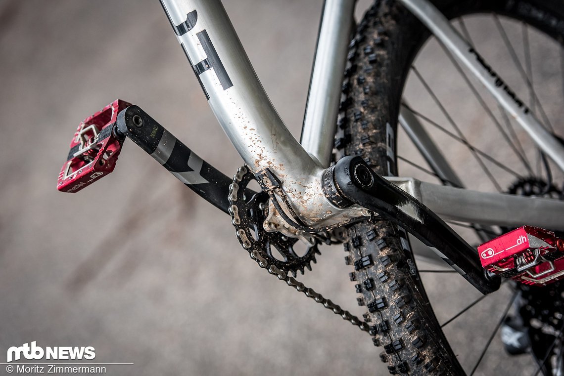

Die Leitungen treten unter dem Tretlager kurz aus dem Rahmen
# Die Leitungen treten unter dem Tretlager kurz aus dem Rahmen – und verschwinden dann sofort wieder in den Kettenstreben.

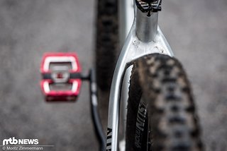

Ein schöner Rücken kann auch entzücken
# Ein schöner Rücken kann auch entzücken – dank ausreichend Reifenfreiheit und dem Fehlen empfindlicher Hinterbau-Lager braucht man kein Schmuddel-Wetter zu fürchten.

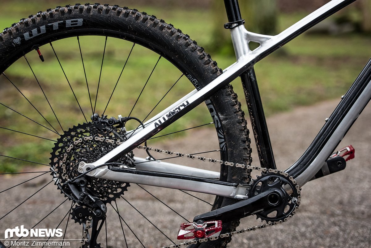

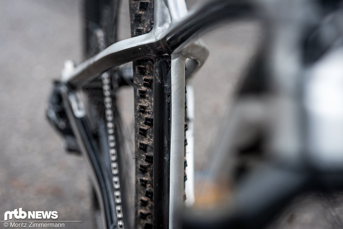

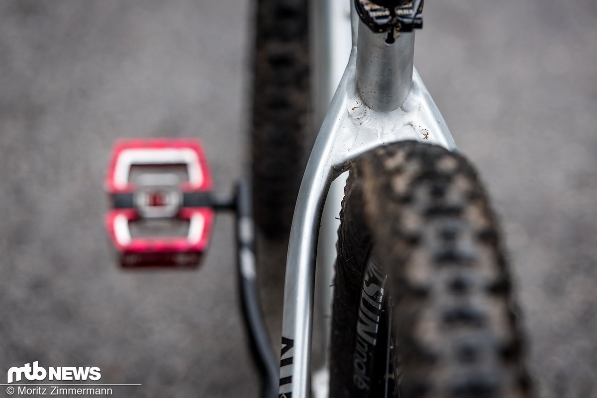

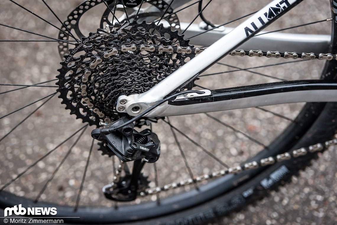

  • Kettenstrebenschutz Neben dem fehlenden Schutz der Kettenstrebe und entsprechenden Macken störte uns vor allem die dadurch entstehende Geräuschkulisse. Etwas 3M Mastic Tape schafft hier kostengünstig Abhilfe.

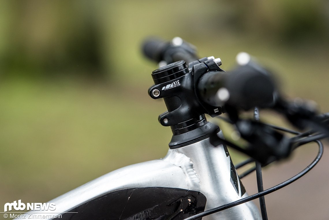

  • Tiefe Front Der serienmäßig verbaute Lenker ist mit 810 mm für ein Trailbike nicht nur äußerst breit, sondern auch sehr flach. Ein Lenker mit mehr Rise würde dem Alutech CheapTrick auf steilen Strecken mehr Sicherheit verleihen.
Kurze Vorbauten und breite Lenker sind en vogue
# Kurze Vorbauten und breite Lenker sind en vogue – wir hätten uns jedoch einen Lenker mit deutlich mehr Rise gewünscht.
Ketten- und Sitzstrebe bieten Angriffsfläche für Schläge durch die Kette
# Ketten- und Sitzstrebe bieten Angriffsfläche für Schläge durch die Kette – ein nachträglicher Schutz ist Pflicht, eine integrierte Lösung wäre wünschenswert.
